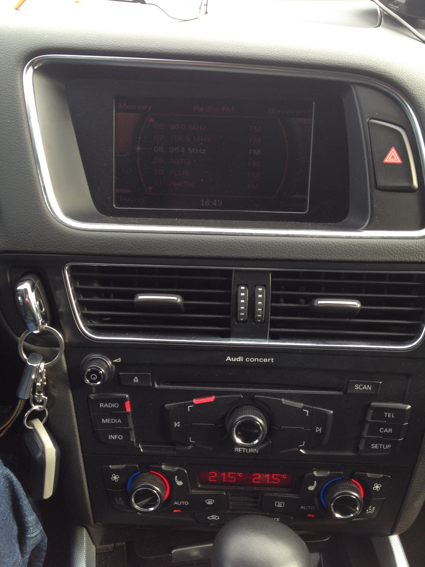

Ещё одна традиционная неисправность не миновала мою "Купяшу" — дисплей ММI моделей А4/A5/Q5, выпущенных до 2010 г. ( артикул дисплея — 8T0 057 603A) имеет обыкновение сильно тускнеть.
У меня он стал выглядеть так:
Будучи у дилера на ТО, поинтересовался возможностью "лечения" и получил негуманный ответ: "замена, примерно 30тыс."…

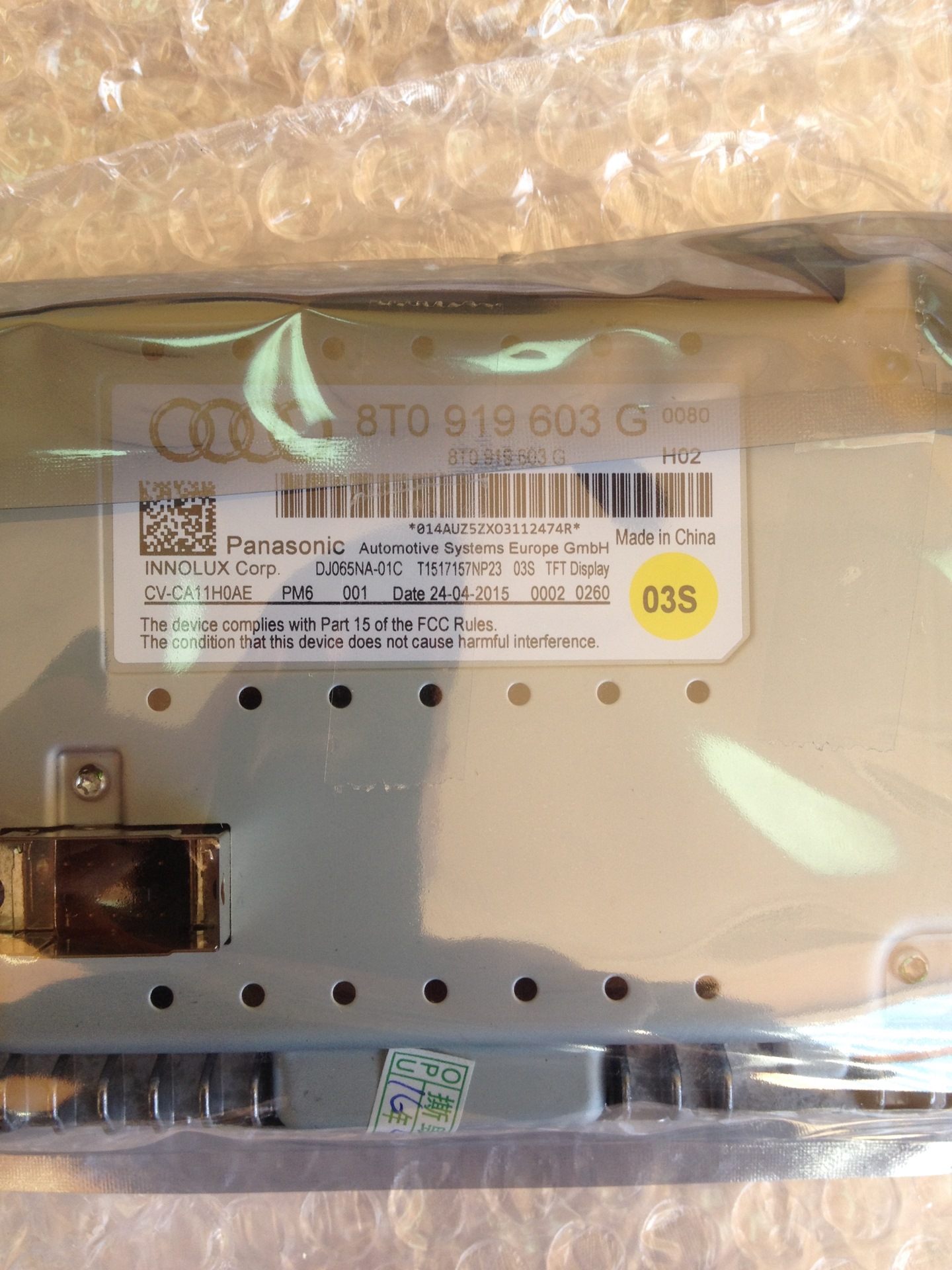

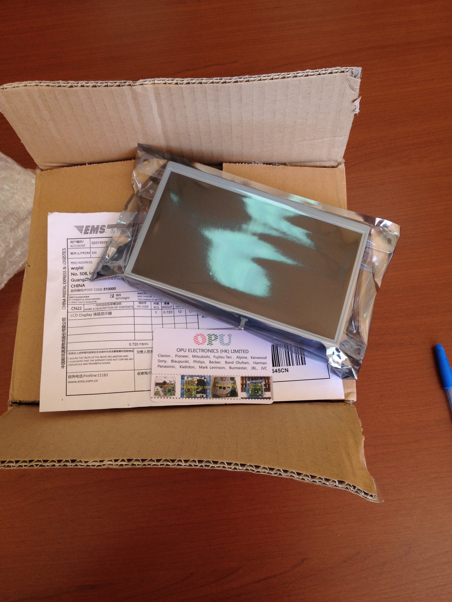

Поэтому решил поискать новый дисплей, руки привели на AliExpress, где за 900 руб. (!) я заказал дисплейчик, вроде подходящий мне по всем параметрам (8T0 919 603 G). Доставку выбрал достаточно срочную, что увеличило общую стоимость до 3200 руб. Безусловно, были сомнения в том, что я получу пригодный девайс, но за такие деньги был готов рискнуть))
И вот через неделю после заказа я получил:

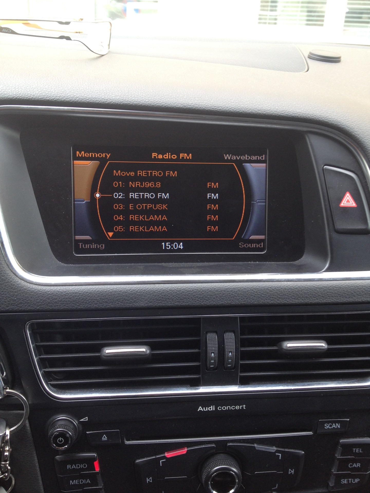

Результат:
Супер! Оказывается, он может быть ярким))
И мне, кажется, что даже на новой авто разрешение и четкость были меньше…

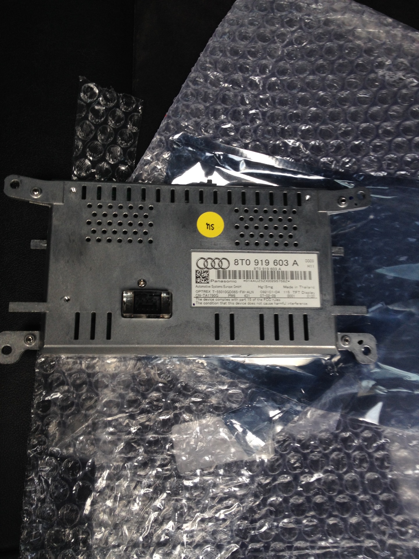

Старый дисплей отправлен "про запас":
Сорри за четкость фотографий. Телефон тоже пора новый заказывать))
