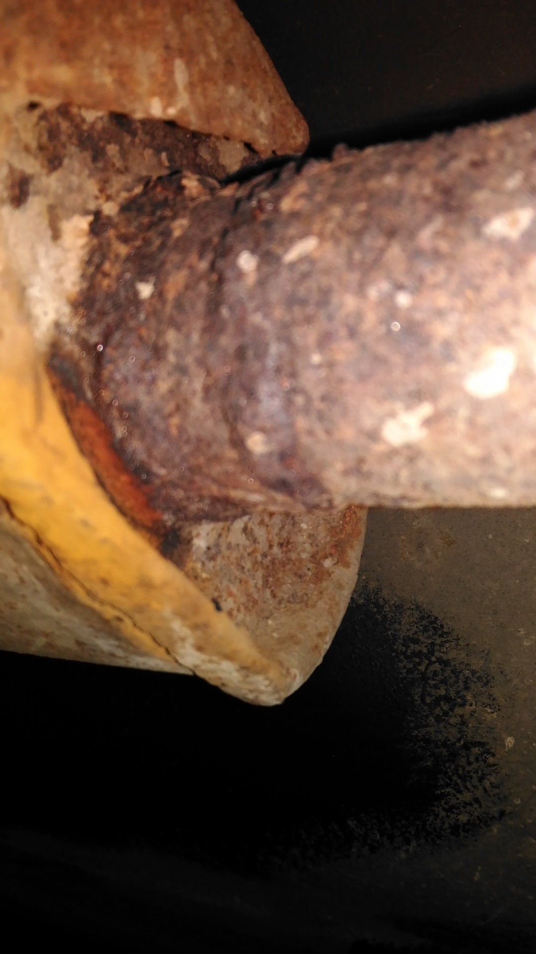

в общем ехал с работы никого не трогал и тут звук такой не понятный и у машины такой навязчивый звук трактора)))

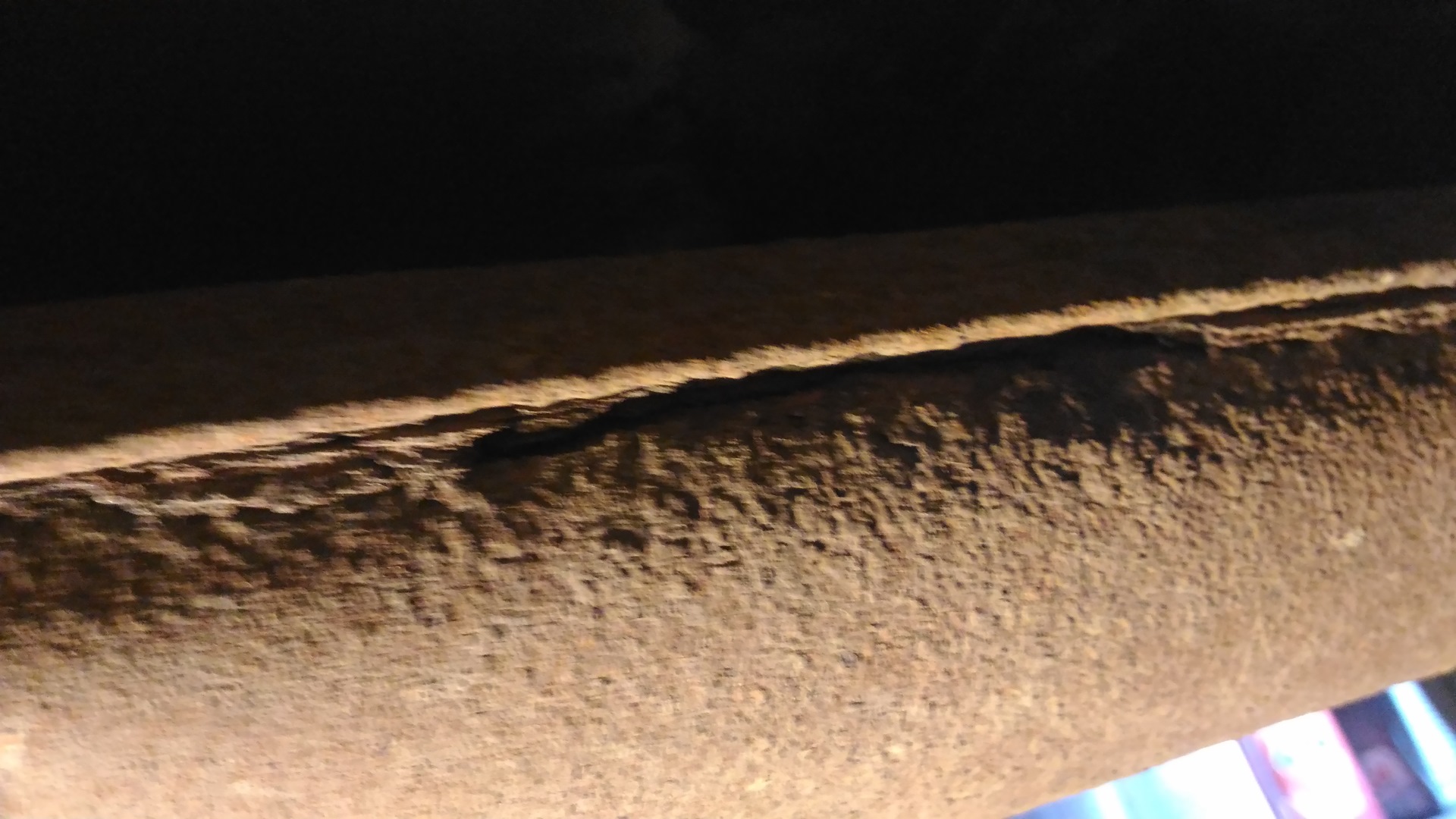

ну давно на меня выхлопная ругалась порыкивала поперживала, но я надеялся до открытия сезона драг рейсинга в Ульяновске доездить(( а там уже новую выхлопную целиком купить паука, ве дела)). Почему целиком все менять спросите вы?)) да все просто и сложно, сборщики моего авто не заморочивались поиском нужных запчастюлек от супер авто или еще чего то, а просто приварили выпускной коллектор от приоры к девяточному резонатору, и еще зачем то через вот такой переходник
, да и вообще резонатору плохо уже стало,

да он меня пару раз вымораживал раскручивался и дребезжал, потом закис похоже, а вот теперь вообще звиздец пришел)) и из за этого самоделия мне придется выпускной коллектор с резонатором вместе менять(
Стоковые соединения с графитовым кольцом тоже не лучший вариант, сколько их не мазал цементом, все равно секут со временем, фланцы на порядок лучше будут.
ну не могу нечего сказать определенно про соединения, но у меня пока со стоковыми проблем не было, затягивал их от души, а это мое теперешнее пару раз делало мозг))), вот теперь вообще пушной зверек пришел))
