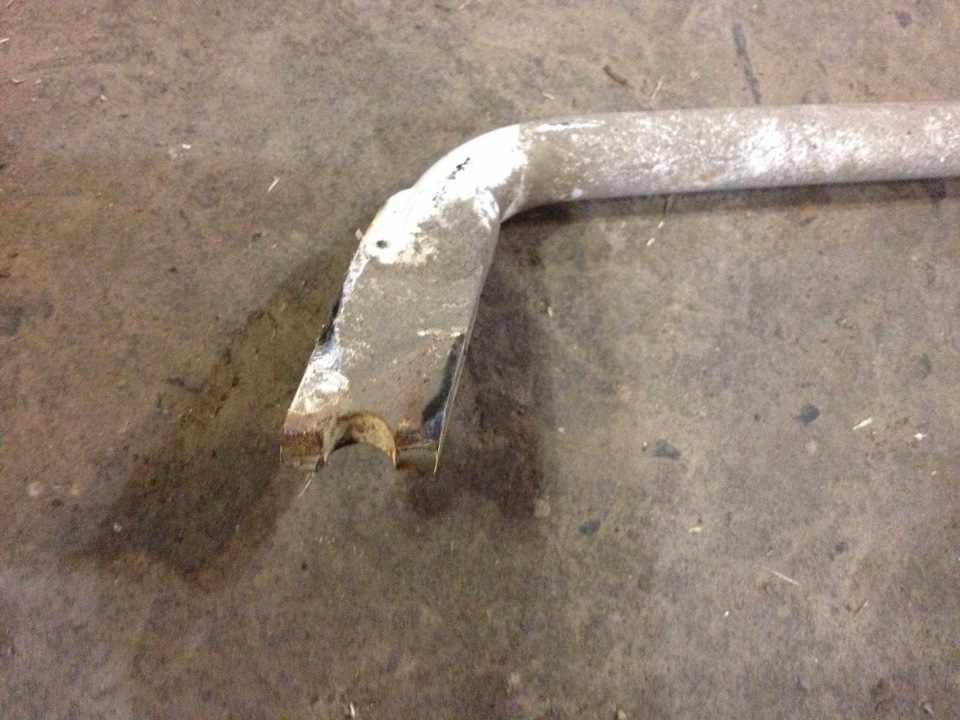

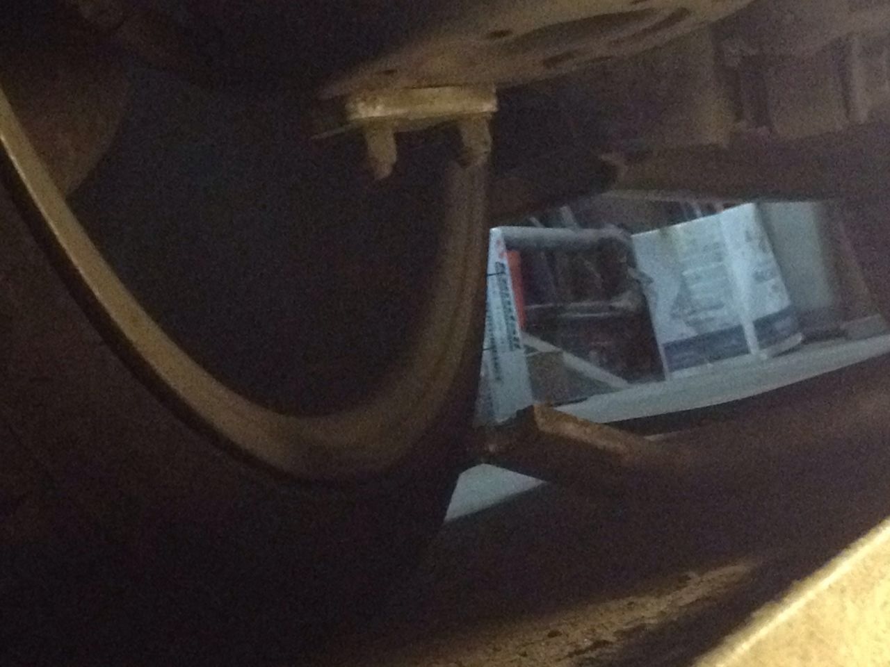

Так оно и забылось, пока однажды, прошлым летом, на невеликой скорости, и отсутствии, ям, раздался резко и весьма эпично — громкий звон железа об асфальт. Не выдержал бедняга, нагрузки российских дорог ( ремарка: и это при аккуратной езде, и прочих танцах с бубном)
Оторвался от одного уха, печально повис, смертью храбрых.
После конечно, риторически, писалось в Pierce Motorsports, ибо сия штука рассчитана на весьма определенные нагрузки. Думалось, заказывать ли новый, и как без него ездить вообще, надо опять сравнивать.
Ездить можно, при определенном подходе, в колее не гут.
Но, в общем, так и осталось, без нью торсиона.

алюминиевый торсион — звучит как алюминиевые огурцы или деревянные поршни… надо почитать что пишут эти друзья из Pierce Motorsports
а вот нашел:
Quote:
Hey Nick-bummer! I'm sorry that happened to you! We had a ton of the whiteline bars break and have stopped selling them. We have had a few of our early bars break as well-we ended up increasing the width and advised whiteline to do the same… The manufacturer covers the bar for a year, but sometimes I can work a little magic-it's hard to tell though if the bar has seen abuse/been overcycled. Unlike a swaybar that has end links, the torsion bar can fail in one big hit/use up its stress cycle life in a second…do you remember when you installed it and approx how many miles are on it?
кто знает английский, поржет…
изначально выглядел крайне хлипеньким
навари кусок и будет как новая, может чуть лучше
Спасибо, воздержусь)) не наши методы. При желании, купить новую- займет 2 минуты.
