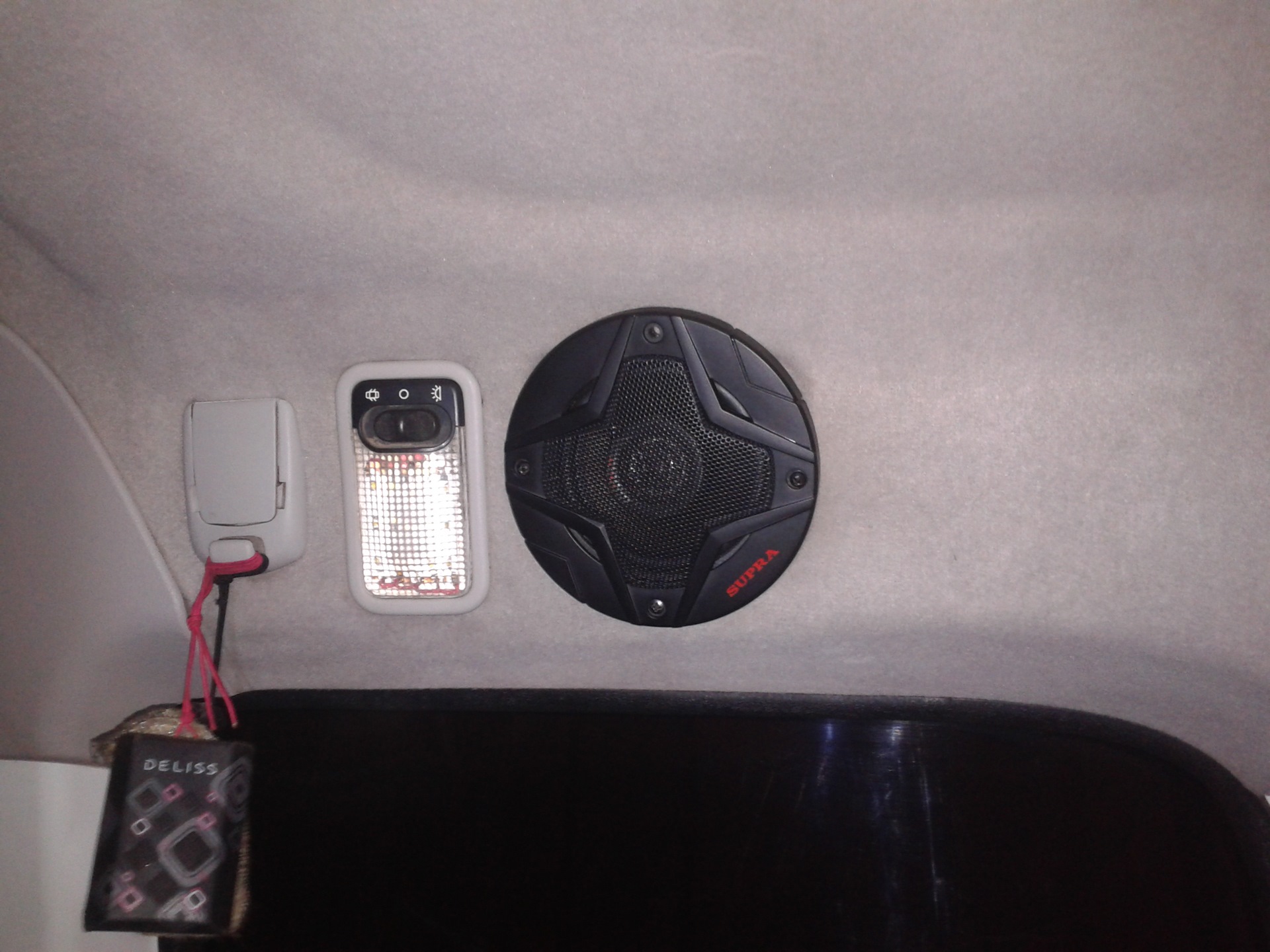

Всем привет.Сегодня основная работа отменилась из-за погодных условий, и дабы не скучать пошел в гараж .Давно мне мозолила глаза парочка динамиков на полке, ну и решил я впихнуть не впихуемое .С водительской стороны справился относительно быстро, а с пасс пришлось переносить плафон салонного света но это мы осилили, правда намусорил ужас.Проводку сзади нашел подключился а в ответ тишина, выдернул майфун а на колодке только передние динамики сидят, с задних проводов нет искал их везде, хотя в пороге их нашел(каждый провод имеет свой номер), а дальше идут в дебри и не найти куда, не долго думая отчикрыжил я их в пороге и протянул от них свои так проще и быстрее .Как то так все и было, звук стал поинтересней, не зря провозился .Всем бобра и бабла)))

Я сегодня 16-е хотел так запихнуть, не поместятся. Благо потолок снятый а не сразу резать начал как обычно 😂😂
Тоже на потом сохраню.а чють повернуть их в перед?
Ну если это нужно, думаю возможно сделать проставки .
Согласен, но это так.Просто мысля такая была.
отлично нада взять на заметку
Был-ли смысл ? Реально услышали разницу ?
Да, разница есть хоть я и не меломан, звук более объемный .
