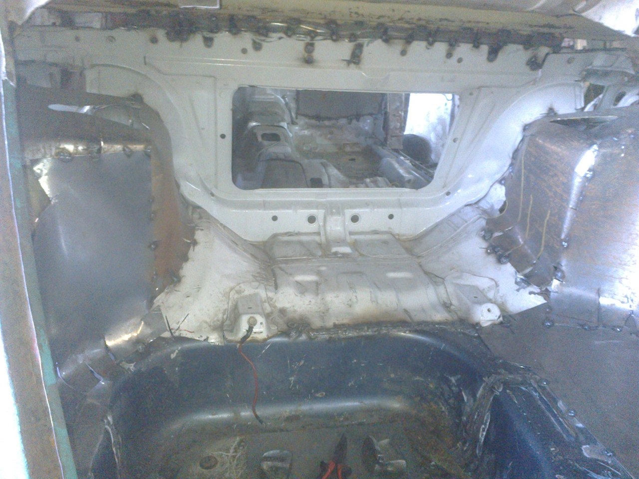

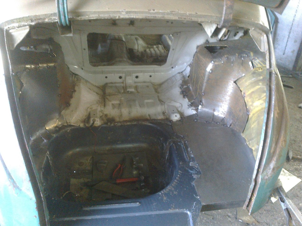

В прошлый раз мы рассказывали о моторном щите, сейчас речь пойдёт о задней части автомобиля, а именно, о багажном отделении.
Итак, начнём с того что задняя часть машины претерпела очень много изменений!
Там заново изготовлена рама под подвеску другого типа, рама отрезана по длине, родной пол багажника Toyota Crown признали непригодным…
В итоге перед нами встала такая задача — придумать и изготовить новый пол багажника, чтобы в нём была ниша под "запаску" и чтобы осталось место под глушители, которых скорее всего будет два… Ещё изготовить чашки-брызговики которые будут изолировать багажник от рамы, но оставаться от неё на расстоянии в пару сантиметров (особенность рамных автомобилей)… и ещё чтобы поместился бензобак… и ещё чтобы осталось место для обшивок…и ещё всё это дело красиво и надёжно соединить с кузовом "Победы"!
Вот что получилось!
Практический все запросы удовлетворены!)

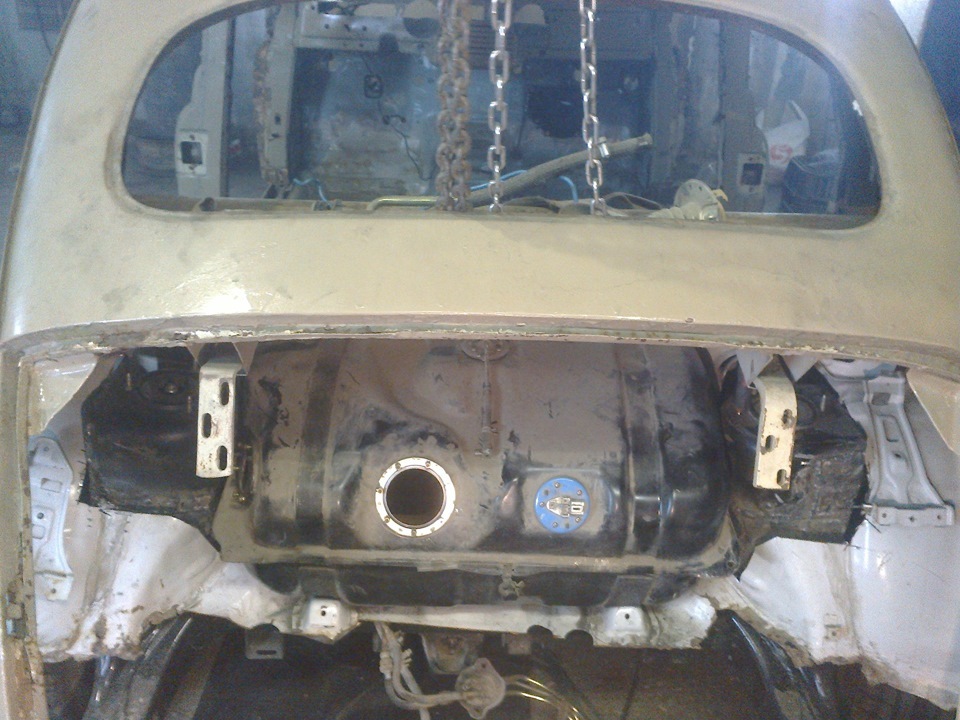

А бензопак в итоге где будет? На фото не понятно… Между стаканами?
Да, бензобака между стаканами будет, как был и на крауне. Не просто было его туда вместить, но у нас получилось :-)
