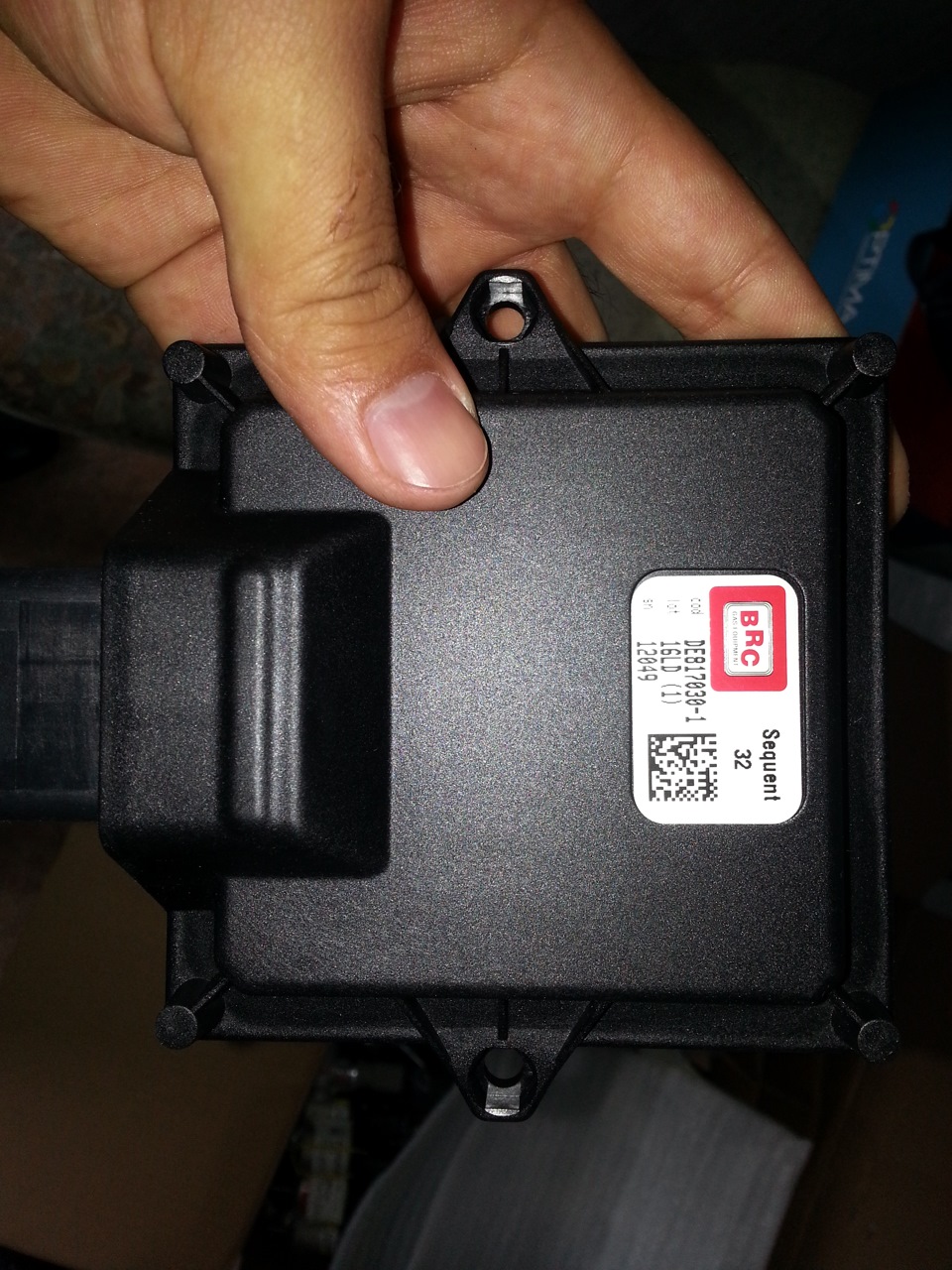

После покупки машины, первым делом хотел установить газовое оборудование.
Далее начал мониторить и читать какие лучше. Даже за 1000 км пришлось ездить в г.Чимкент, как я уже писал в предыдущей теме, там полное Г****, оказалось на деле. В Алма-ате была сто на примете цена кусалась.
Убедившись через некоторое время, понял, что тут экономить нельзя, пусть дорого, но с умом установлено и элитное, лучшее оборудование, среди IVпоколения! По срокам оставлял машину на два дня. Баллон установил вместо запаски, т.к. запаска до сих пор новая и ниразу не использовалась, смысла ее катать не вижу.
В городе куча круглосуточных вулканизаций на колесах, а при выезде за город, можно закинуть колесо в багажник, ибо места там дофигище)
Также порадовало, что при установке BRC, ставят полный комплект этой фирмы, а не собирают конструктор.
Очень много степеней защиты, различные мультиклапаны предотвращения утечки газа. Два фильтра грубой и мелкой очистки газа, меняются в 20 000 км и 10 000 км по пробегу. В салоне выведена кнопка BRC, кнопка дает возможность переключения газ-бензин, издает звук, когда заканчивается газ, а также имеет индикатор уровня газа.
При переключении, после прогрева (примерно 40 градусов) никак не ощущается. Двигатель работает ровно.
Из минусов могу отметить, что при работе на газе, сильная слышимость газовых форсунок под капотом, когда стоишь на улице. В салоне, не слышно, на радость.
Заправочное кольцо выведено под лючок бензобака
в комплекте имеется переходник для заправок под евро4
По расходу пока еще не замерил, вчера только забрал машину с установки. Но уже при первой заправке полного бака отдал всего 2370 тенге, газ по 52 тенге.
Гарантия 3 года или 100 000 км.
Хех, описал так, будто хочу пропихнуть свои услуги по установке своего оборудования))
Всем удачи, кто много катается или планирует долго кататься на своей машине, рекомендую! Остальным советую не заморачиваться! Удачи и ровных дорог ВСЕМ!
