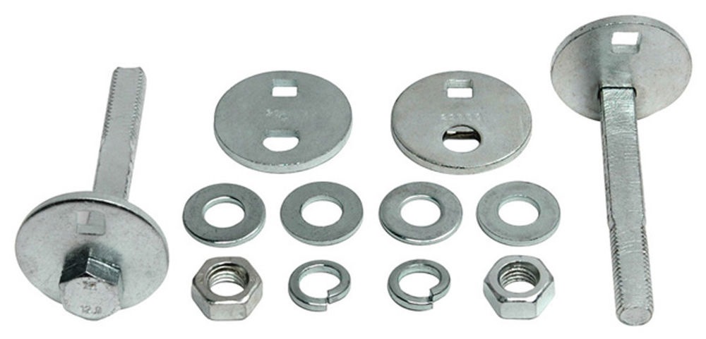

Решился я внедрить в машину новые развальные болты вот такой конструкции:
Затеял я это потому, что наши местные сервисмены не умеют выставлять развал оригинальными фордовскими квадратными шайбами и еще потому, что после установки верхних рычагов от Экспа 98го года квадратных шайб стало не хватать для установки правильного развала (пробовал регулировать самостоятельно по отвесикам)

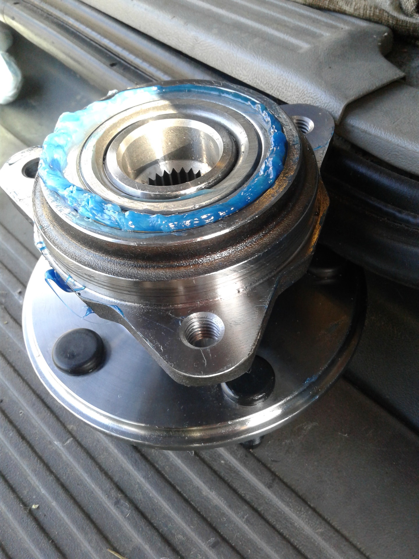

Болты то внедрил, но при попытке предварительно выставить развал/схождение выяснил что люфтит левая ступица, та самая которой я в прошлом году жизнь продлял. Впрочем, это было ожидаемо, потому что эта ступица стоит все те 4 года что я владею машиной, а сколько она стояла до этого мне не ведомо.
В общем, заказал ступицу GMB GH30720 Хотелось побыстрее, поэтому брал не в Емексе, а в одном из магазинов города с доставкой на следующий день, вышло подороже, зато быстро.
Ступицу перед установкой прошприцевал через отверстие датчика АБС синей Шевроновской смазкой. Шприцевал от души, пока из всех щелей не полезло:
Обтер тряпочкой, да и установил. Заодно прошприцевал шаровые опоры, наконечники рулевых тяг и заменил тормозные колодки на этом колесе.

Добрый вечер по поводу развальных болтов, у нас они почти регулируемые за исключением 2 шайб с каждой стороны .А те шайбы которые к болтам приварены, именно такие же, как и эти и регулируется потом прекрасно, всего лишь надо квадратные выпросить и всё!Зачем переплачивать, вот они и кстати оригиналы www.emex.ru/f?detailNum=F5TZ3C203A
полностью согласен с тобой. только жаль что я об этом узнал примерно 2 недели назад, когда уже новые болты были куплены — увидел в инете шайбы MOOG.
но я старые болты не выбросил — заначил. подумал что может быть когданибудь докуплю такие шайбы и с ними верну оригинальные болты, они вроде как получше сделаны. только вот когда я это сделаю — хз.
А я наоборот искал, искал и тут случайно на www.autozap.ru/autocatalog/Ford/1 нарыл каталожные номера и в емексе они есть и вдобавок оригинал.
а я уже и заказал — ценник то какой приятный. спасибо тебе за наводку
не за что

чем шприцевал?
смазкой от шеврон. может оно и не супер-пупер для ступичных подшипников, но уж что было в шприц заправлено, то и использовал. думаю всяко лучше чем вообще ничего.

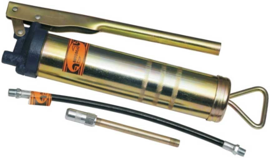

да я не об этом, я про шприц…это которой тавотницы прессуют?
ааа, вот ты про что… ну да плунжерный шприц типа такого:
все думаю обзавестись таким
думаю штука полезная. теперь стараюсь покупать запчасти с тавотницами — шаровые, наконечники рулевых, крестовины, да и шприцевать все это дело 2 раза в год — весной и осенью. думаю эта нехитрая процедура позволит чутка сэкономить семейный бюджет который я потом с радостью всажу в какую нибудь ненужную хрень типа доп. радиатора АКПП, пневмы или порошковой окраски дисков )

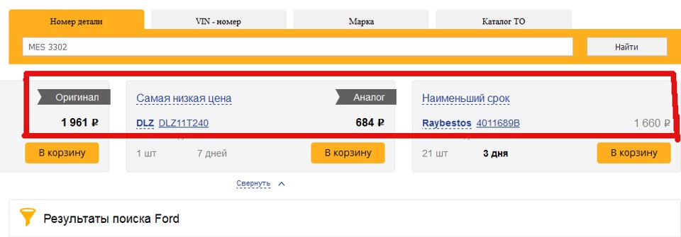

По наконечникам рулевых тяг вот отчет:
www.drive2.ru/l/6638681/
А вот емекс предлагает заменители, самый дешманский китай меньше 700рэ:
Приветствую. Возможно глупый вопрос, но как понять, что ступицу пора менять? Кроме гудения (у меня AT резина стоит).
люфт и нагрев. причем чтобы понять греется она или нет лучше останавливаться без использования тормозов — накатом. а то тепло от тормозного диска на ступицу передается и не очень понятно она это нагрелась или это тормоза ее нагрели
вот блин, а шприцевать обязательно надо было? а то я так поставил…
Теоретически там какаято смазка должна быть и даже более того — она там есть. Но я както поставил ступицу не шприцуя и она загудела через месяц. Теперь шприцую не глядя.
понял. пожалуй, разберу еще раз на всякий случай
