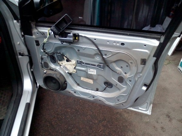

Перестало опускаться стекло со стороны пассажира, решил снять карту и посмотреть что там случилось. Снял моторчика и увидил что он гудит а шестерня не крутиться.
Решил разобрать сам моторчик: открутил 4 болта крепления магнита, снял магнит, вытащил якорь с винтом, ( на фото будет понятно ) и увидел что в
инт поржавел и вся резьба слизалась.
Сразу же зашел и инет в поисках нового моторчика, с цен я офигел.
Начал искать б/у сразу же нашел, позвонил спросил что и как работает, и с какой стороны, продавец сказал что с водительской что меня огорчило.(
Но посидел покрутил старого и понял что можно поменять самую сердцевину, сразу же позвонил заказал.
Разобрал два поменял сердцевину и все работает.

Артикул детали?
1 347 884
