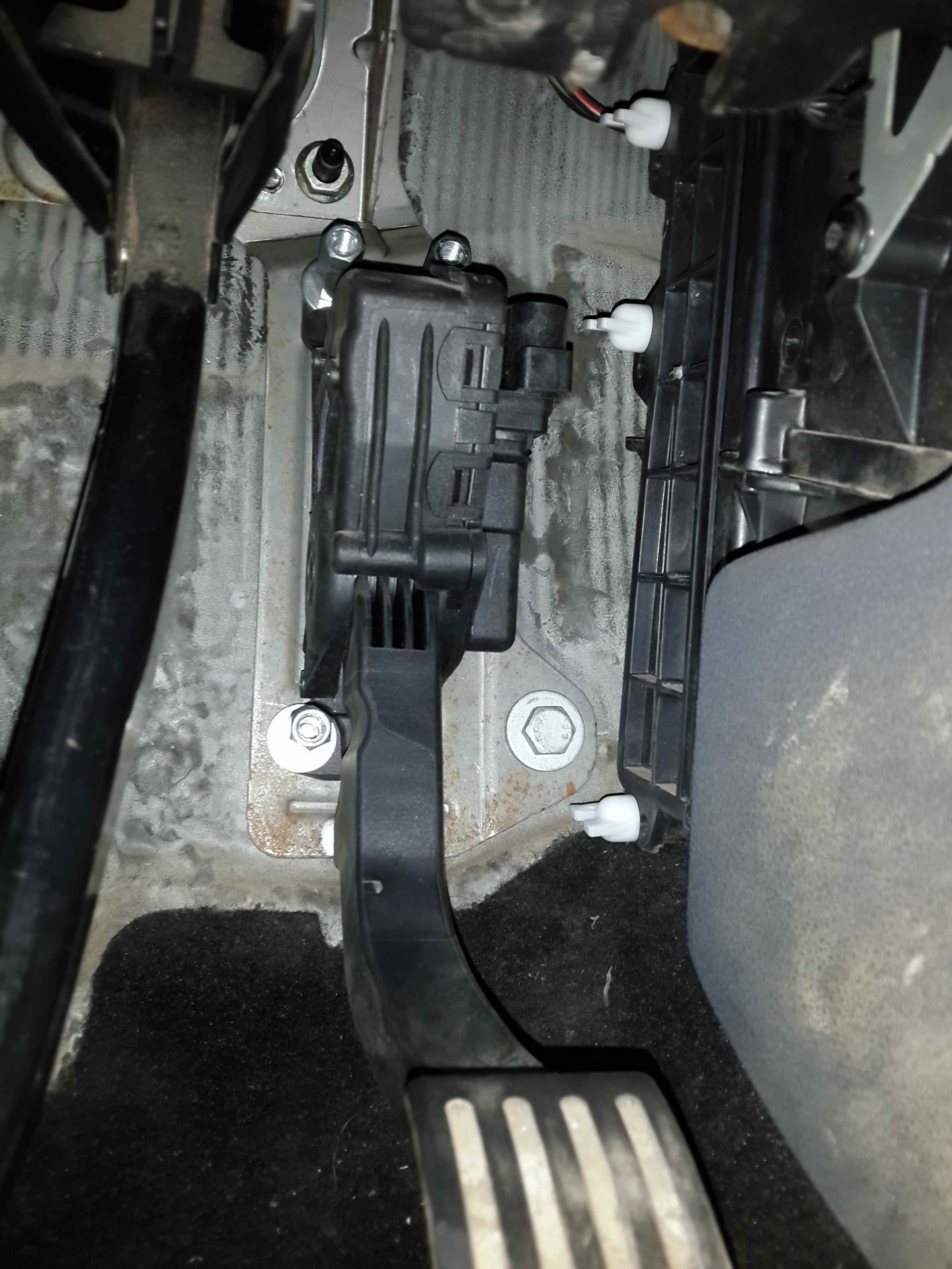

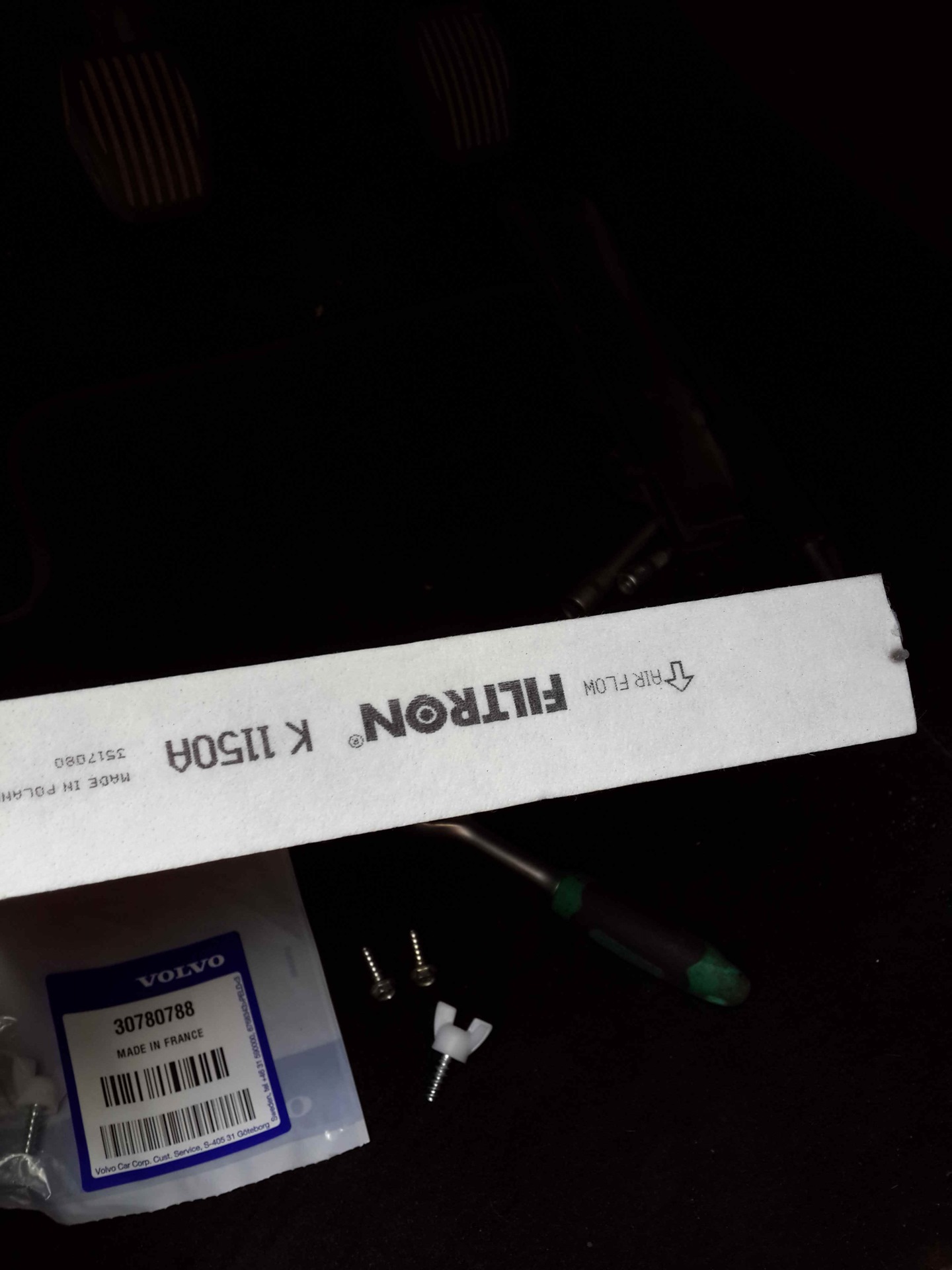

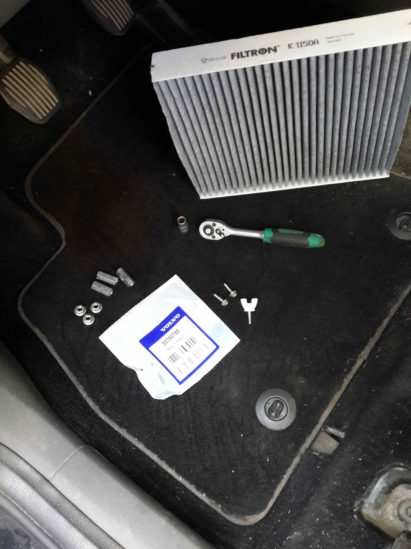

Прикупил угольный фильтр…барашки от Вольво))удлинённые гайки…3 шайбы…И в деревне приступил собственно к замене))
Про удлинённые гайки это тема 👍👌
И барашки тоже)))
Ну те саморезики не трудно выкрутить, дело пары минут)) но тоже тема )) А вот такие гайки вообще огонь 🔥
Меняй))скорее)))
Фильтр поменял пол месяца назад, столько матерных слов от себя никогда не слышал 😆 Весной буду опять менять, тогда и гайки под замену)
Хорошо!)))

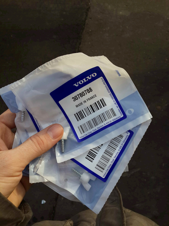

Подскажи, а винты идут сразу три штуки в пакете?
В одном пакетике один винт-барашек.
Офигеть, на один винт, такие огромные пакеты тратить + наклейки)))ну иностранцы )))Спасибо за ответ )
Рад помочь))
Но педаль я как понимаю газа нужно снимать всегда
Я со снятием всегда меняю. Есть кто и без))
SARS32
Можно и не снимать)
Это как? Не снимать? Не снимая педаль, вы скинете кожух, потом вытащите старый фильтр. Но засунуть обратно новый фильтр?! Я бы посмотрел на это)
Я тут как-то наткнулся на пост товарища, который владеет фокусом, и ранее работал на СТО по фокусам, он и поведал — как не снимая педали заменить фильтр)
Винты по 166.00 р?
150)
Судя по всему крышку можно на 2 винта посадить?
Да, вполне)
на 1 среднем у меня держится и все нормально
