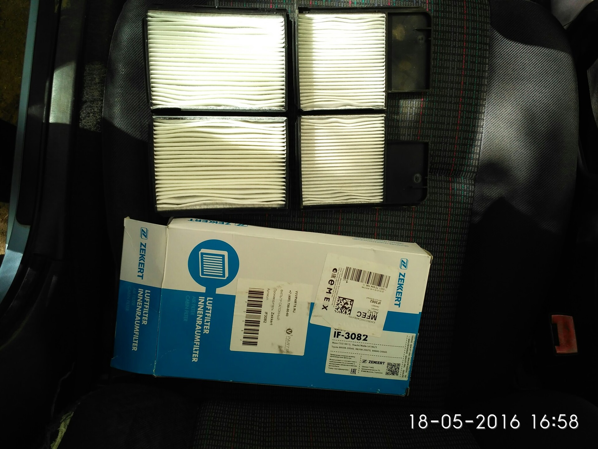

Купил ещё давно с емех.ру фильтр салона.Вот решил поставить.На зиму вытаскивал ездил без фильтра.пропылесосил и вычестил место где он стоит, грязи пыли было куча.Начал ставить и не в какую не лезит.В итоге обламил ручку за которую держишь, развернул фильтр и он легко зашел.
Вот кумекаю как будто он зеркальный был…кто сталкивался с таким расскажите.

Пруль) Я себе на пруль для левого заказал) Тоже корячил его минут 20…
Все правильно сделал что отломил и перевернул, так и надо, похоже у тебя он попался для правого руля ))
фильтры идут двух видов, для правого и левого руля, разница в прорезе на верхней части, но это относится к тем, у кого есть кондиционер, если его нет, то вроде без разницы, какой брать.
Ну так может ты от калдины пытался поставить? Оттого и зеркальный.
Вот то же такая мысль была…ну я же по вин коду выбирал на емексе
Я тоже по вину выбирал, а по фотке смотрел как именно прорезь эта расположена, а приехал все равно от праворукой. Точно так же обломил, развернул и вставил.
Ну пока догадался сломать и развернуть с пол часа япона мать вспоминал…😂
Я до этого много форумов перечитал, и знал чем дело может обернуться :-)
