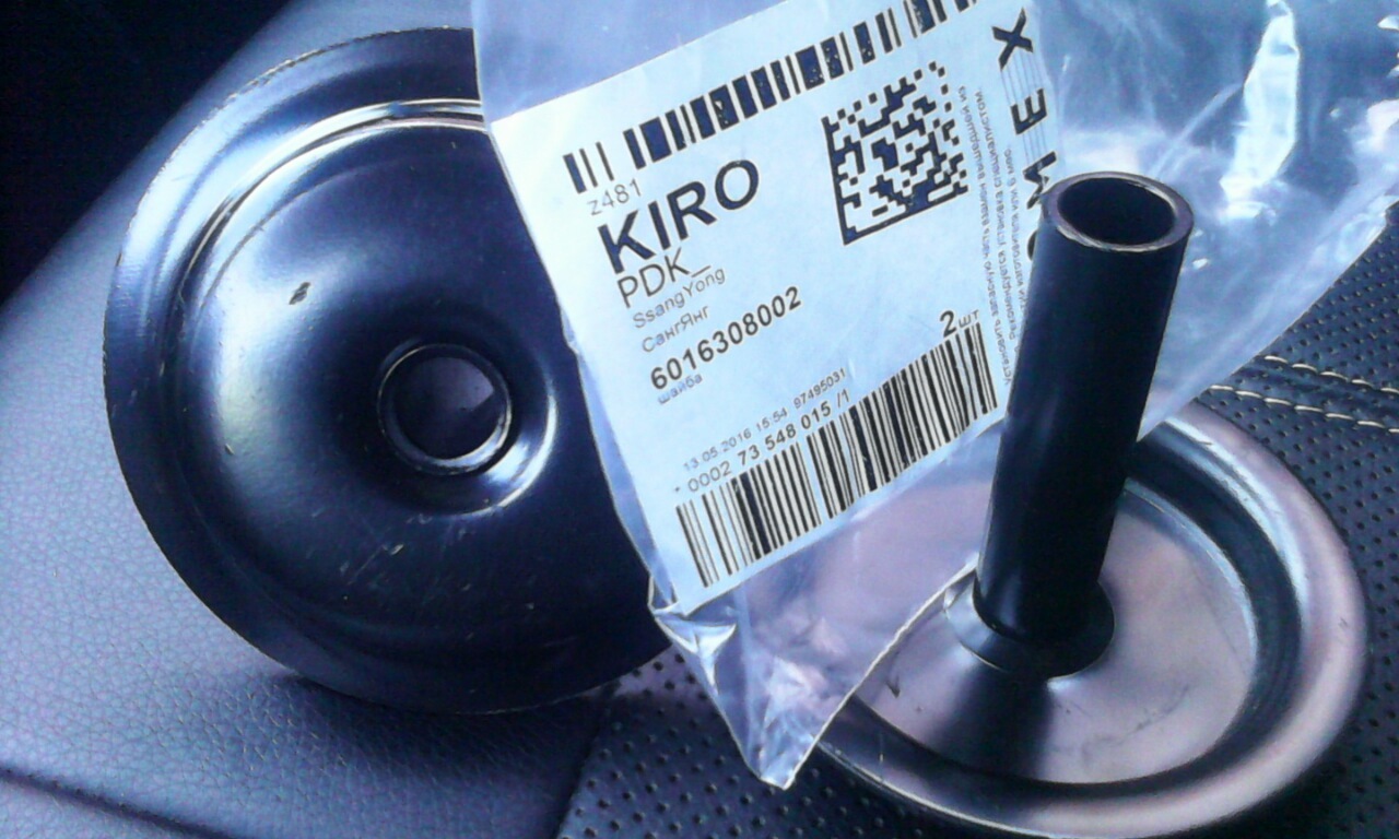

Запчасти на фото: 6016308002, 5480151
Было заказано два гриба передних для замены и усиления, цена 84р.за штуку, заказаны ещё №2 для замены и усиления.

Резюмирую:
8шайб с внутренним диаметром 10мм
2шайбы с вн. диам. 12мм
Ттолщинп у всех 4-5мм

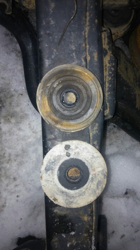

Это проблему не решит…в К-Клане описано решение проблемы-наварка пластин и усиление всех грибков и то не факт, что поможет нашему "пластилиновому" кузову в случае частого и жёсткого использования авто по бездорожью
а у меня походу либо сам грибок ломался либо еще хуже кузов порвало в месте крепления спереди справа по ходу движения… щелчки такие приличные при боковом качении, а в движении в салоне отдается даже
Закажи у токоря шайбы под грибки с правильным диаметром внутреннего отверстия, иначе ножка грибка будет вставать кривой.
не понял про шайбу понял ток куда её пихать сверху гриба или на ножку насаживать?

я сам неверил думал шайбы под болты, забрал улыба до ушей они родные, заказал 6011308000
Шайба опоры кузова №2 133р нет такой холявы больше
