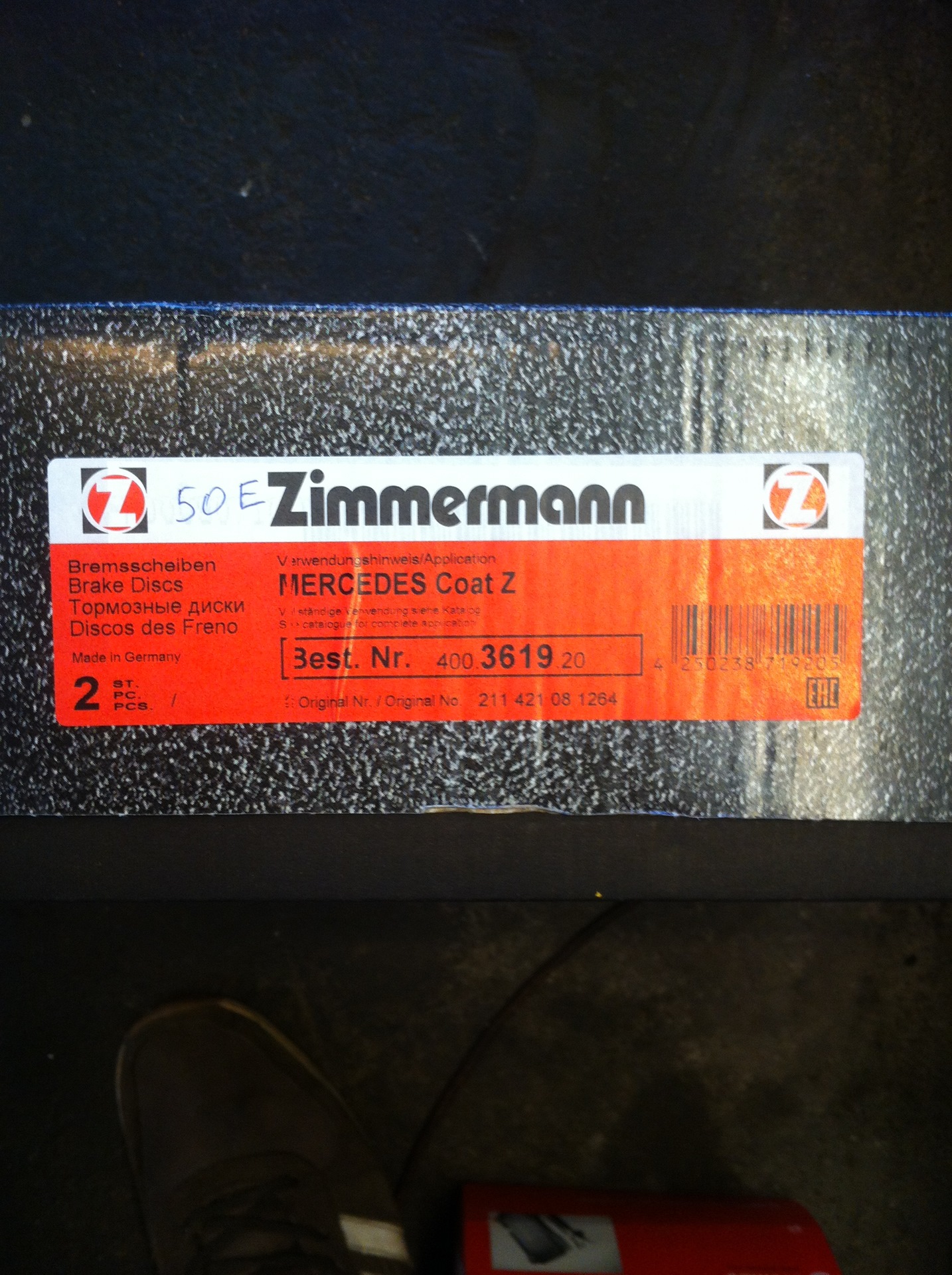

всем привет !вобщем пришло время обслуживать тормоза начали жутко хрустеть и скрипеть!после проверки стало понятно что диски приехали!брал передние тормозные диски OTTO ZIMMERMAN Nr 400.3619.20

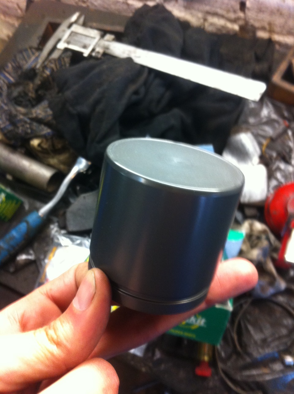

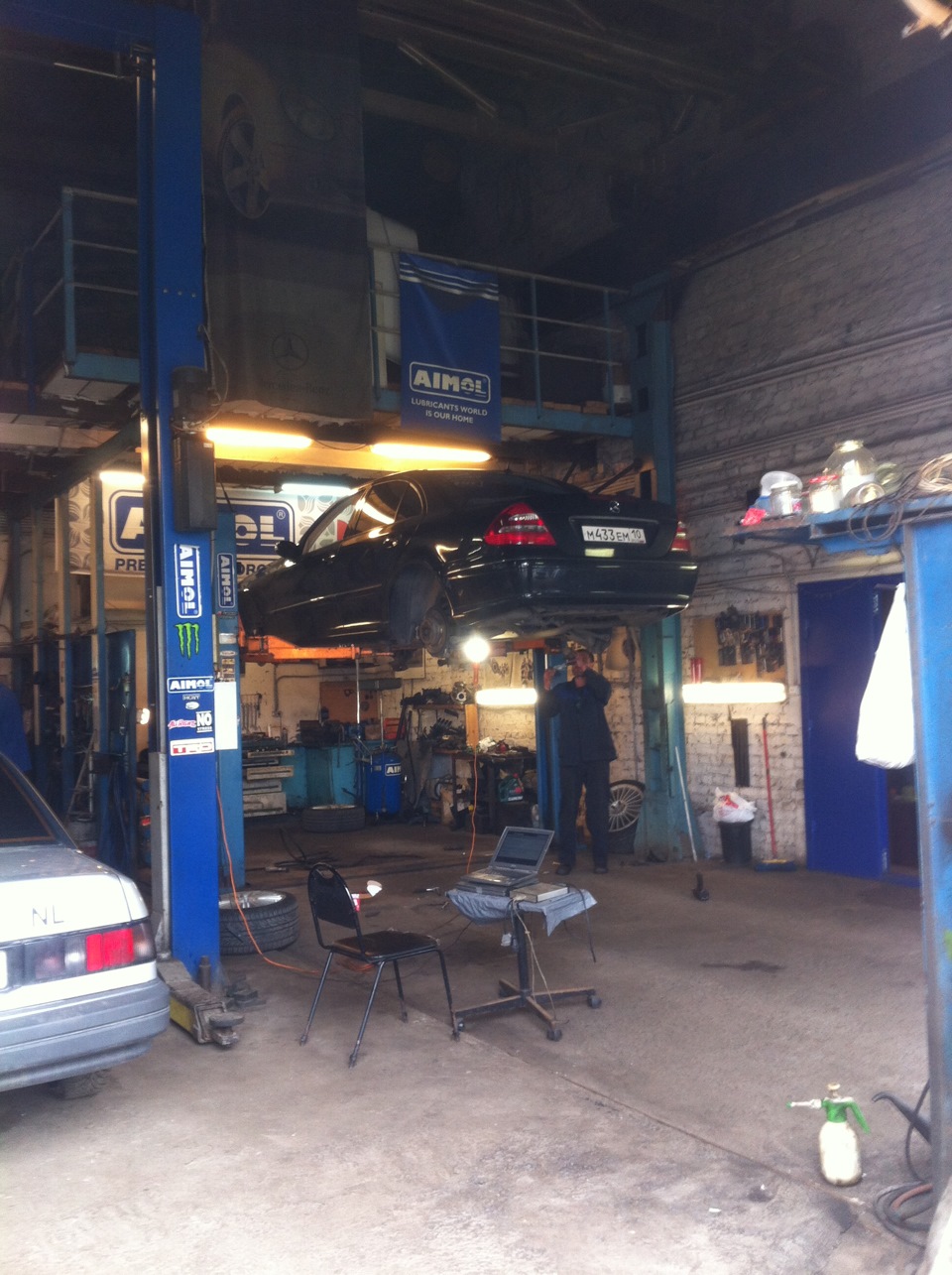

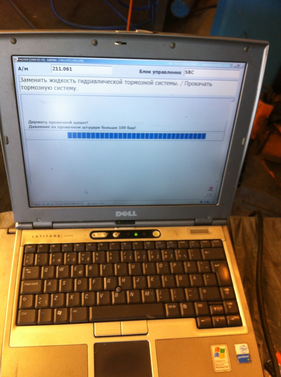

передние колодки так же OTTO ZIMMERMAN на зад поставил brembo!при разборке вползли сюрпризы такие как закисший поршень в суппорте и рванный пыльник!(первый раз на нем менял тормозилки после покупки) пришлось оперативно покупать ремкомплект передних суппортов!Короче все поставили и смазали !прокачали старом систему тормозную и пока sbc прокачивали заодно поменяли Тормозную жидкость!

А поршни в супорт не подскажешь номер тоже хочу поменять и резинки на супорта под замену подскажи номера ?
Не не подскажу! В сервисе взял их даже не уточнил номера
