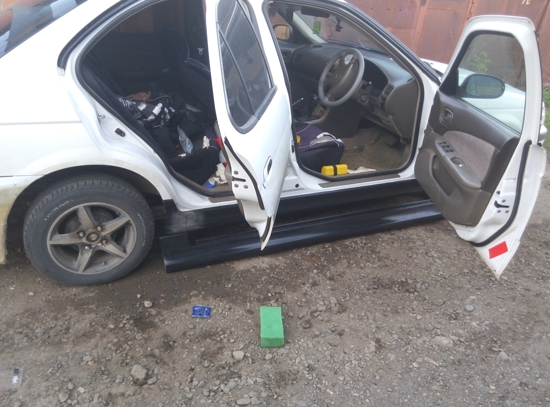

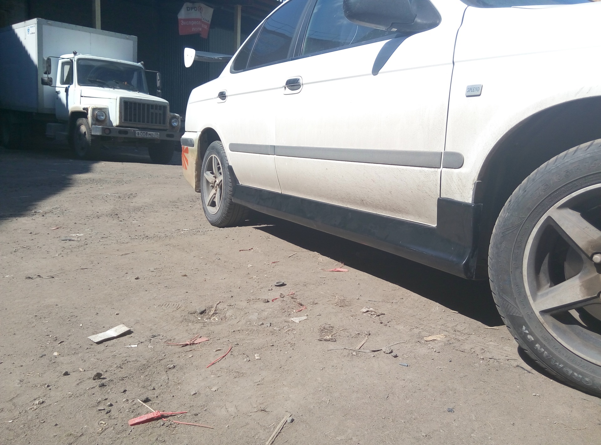

Примерка:
После осмотра естественно приобретаем данное чудо по вкусной цене в 900рублей)
Во дворе опять примеряем и детально смотрим что и где не состыкуется.

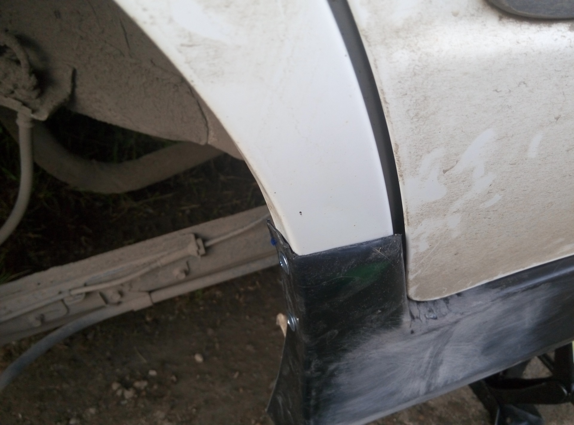

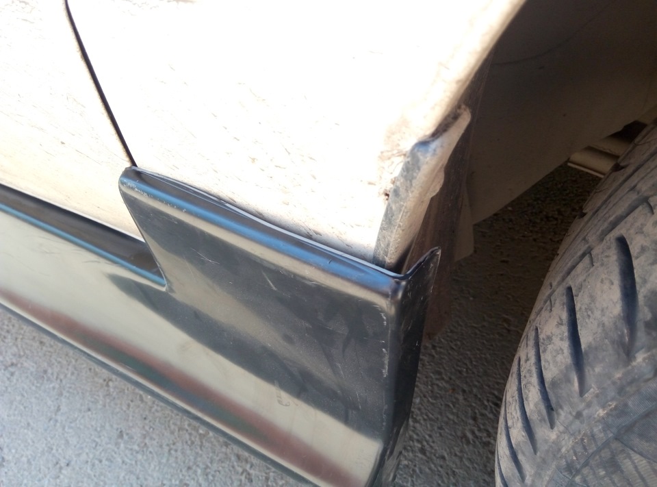

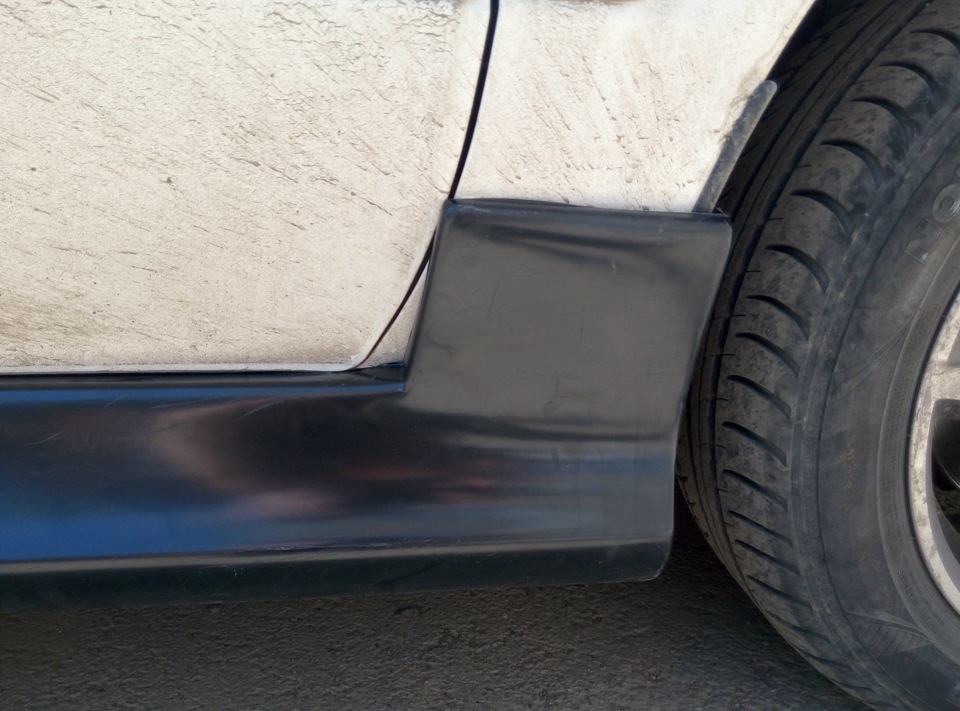

Спереди не совпадение по крылу
Десятошный порог на 1см длиннее

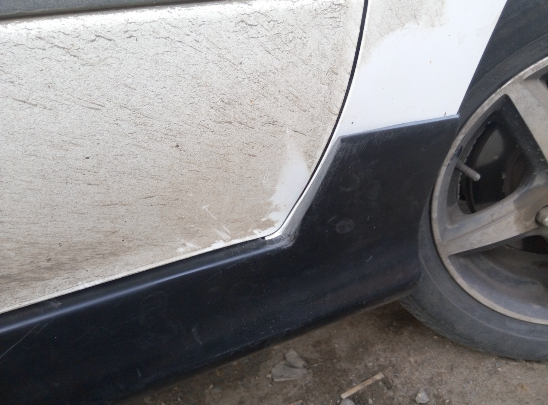

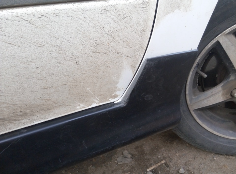

Сзади практически встает без переделок, но уголок всё же нужно исправлять
По просвету в принципе хорошо. Пороги (пластик и металл) получились на одном уровне по самым нижним точкам
Кому то может понравиться и в таком виде, но мне не нравилось как торчат "язычки на крыльях" они идут ярко выраженной ступенькой.

Скажу наперёд, сегодня успел сделать порог только с водительской стороны. Много времени ушло на подгонку, обдумывание как что и где пилить. Ну и гараж мне дали только в 4 дня.

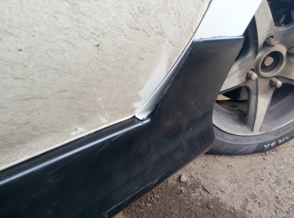

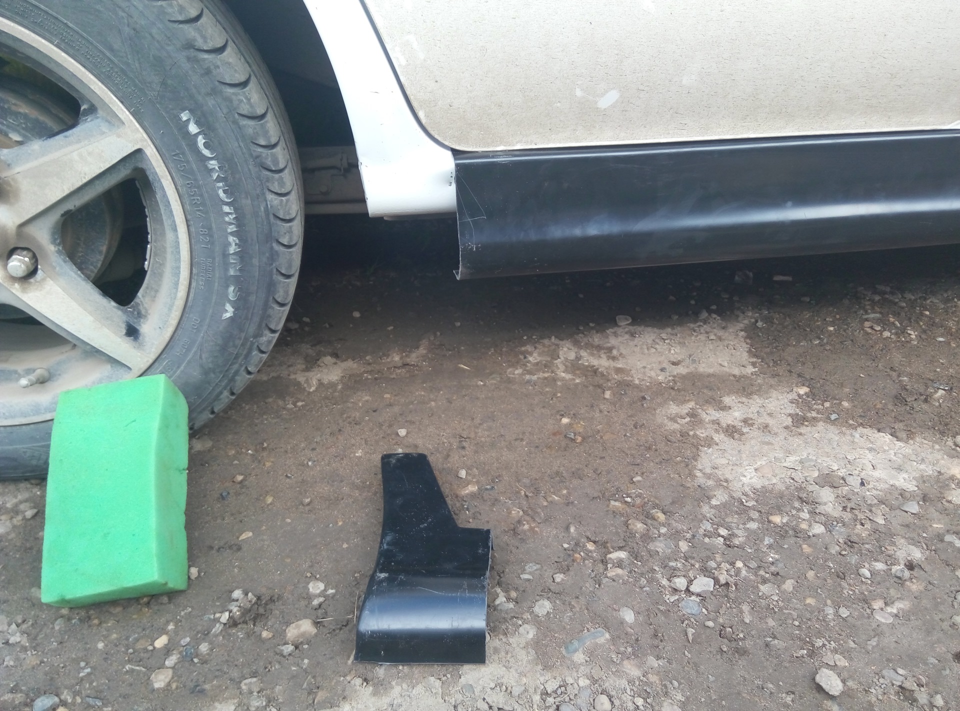

Первым делом вымыл пороги, снял брызговик и срезал на накладках так называемые ступеньки. Вот что получилось
Так же пришлось на язычке сделать наклонный пропил, иначе он залезал на дверь. Получилась дырень

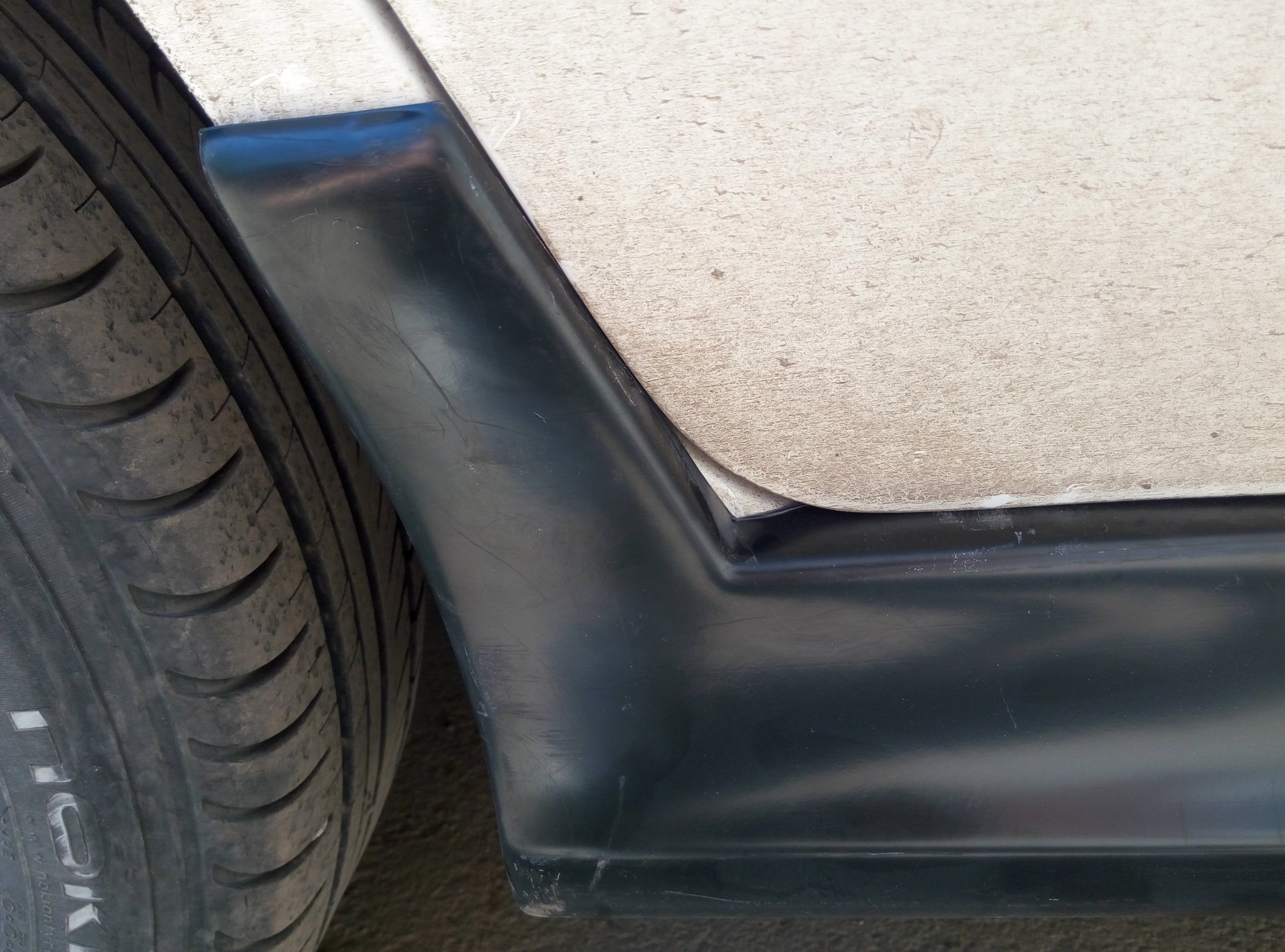

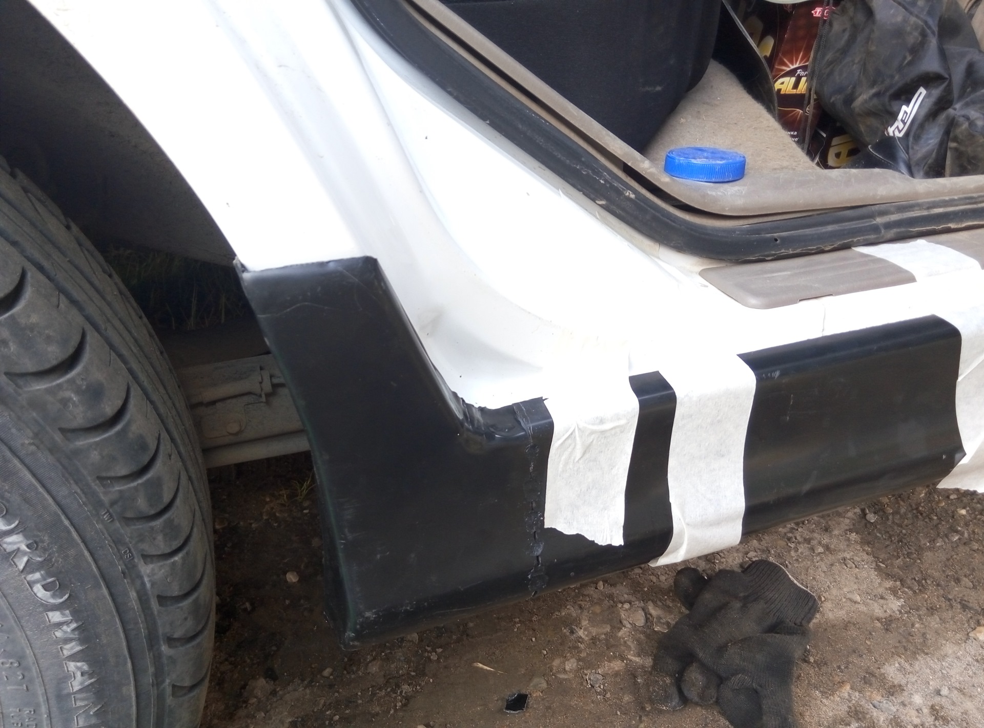

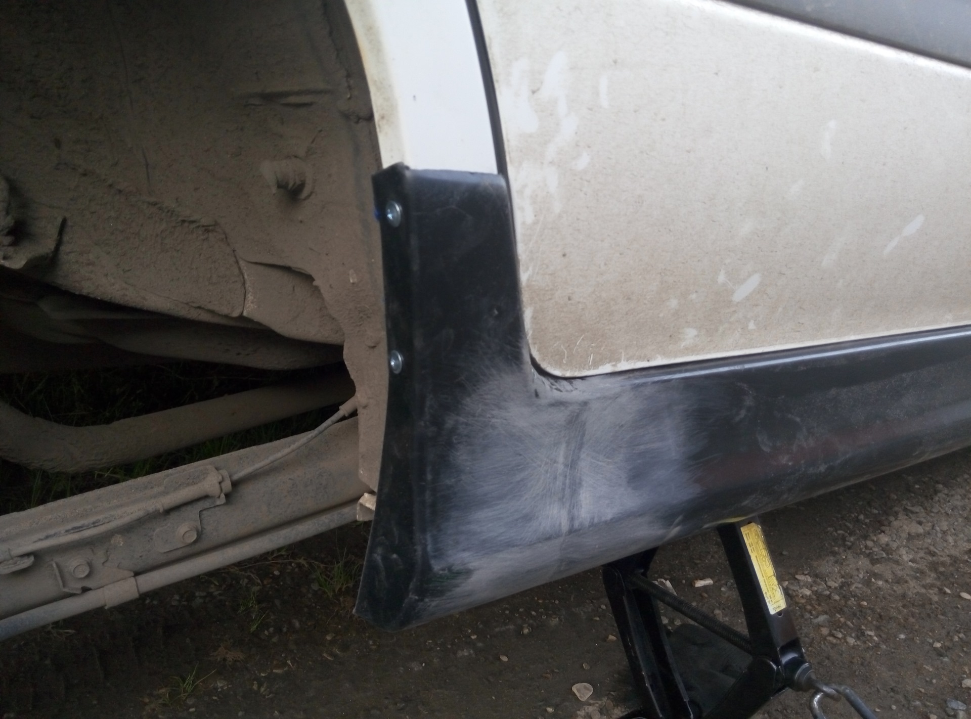

Т.к. порог был длиннее чем надо — решено было его укорачивать сзади.
Вот как то так выходит
Срезаем верхнюю часть, которая нам мешается и не дает порогу нормально лечь.
Прикидываем заднюю часть, отпиливаем лишнее и прихватываем паяльником
К сожалению фена у меня нет, поэтому пришлось всё делать паяльником.
Сделал небольшое закругление
Пропаиваем всё внутри и снаружи, добавляя туда отрезанный пластик и зашкуриваем

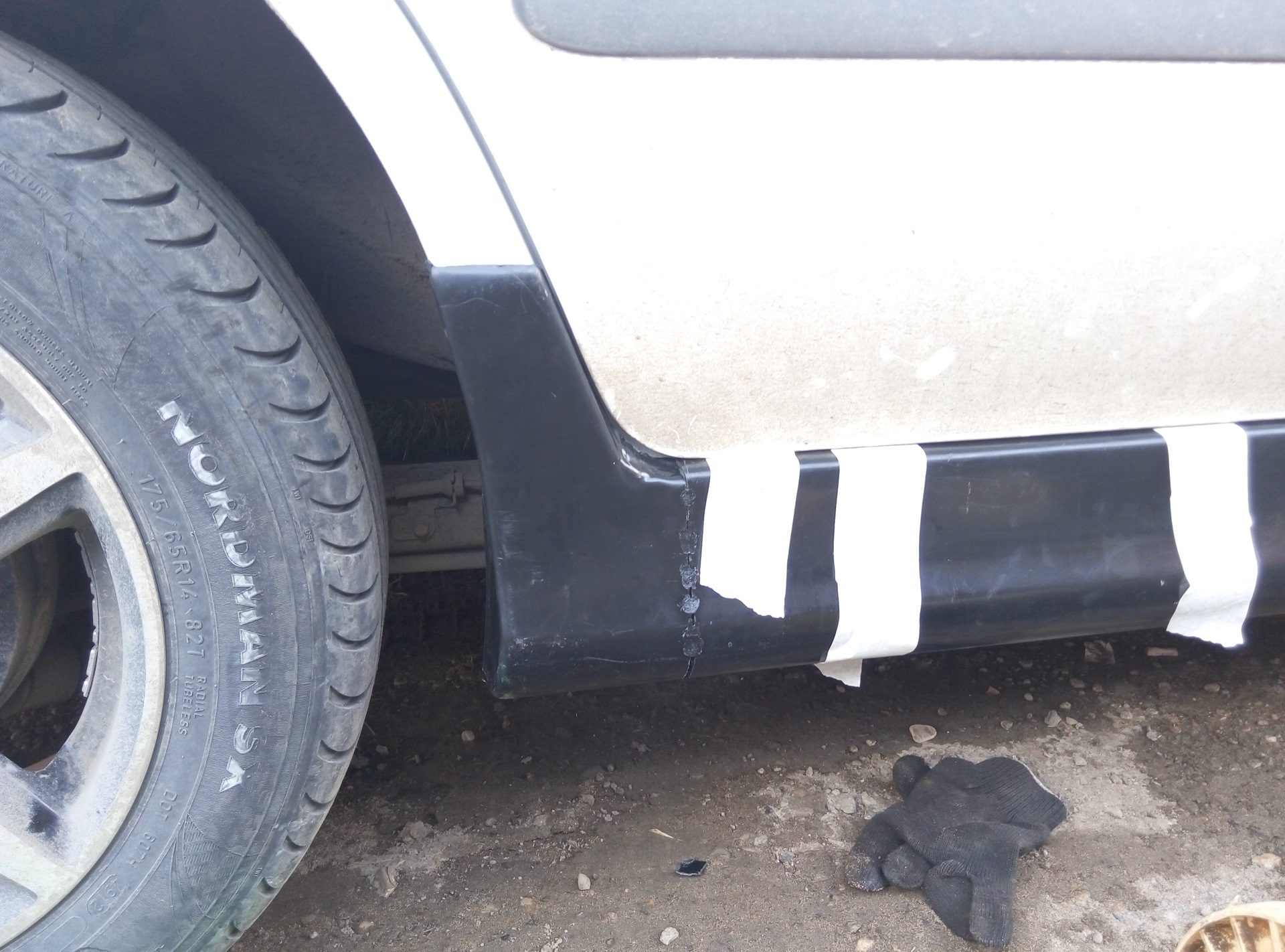

Просверлил 2 дырки и забил смазкой для суппортов. Чтобы не пошла ржа. Дальше наверно врежу туда пистоны чтобы ничего не гнило.

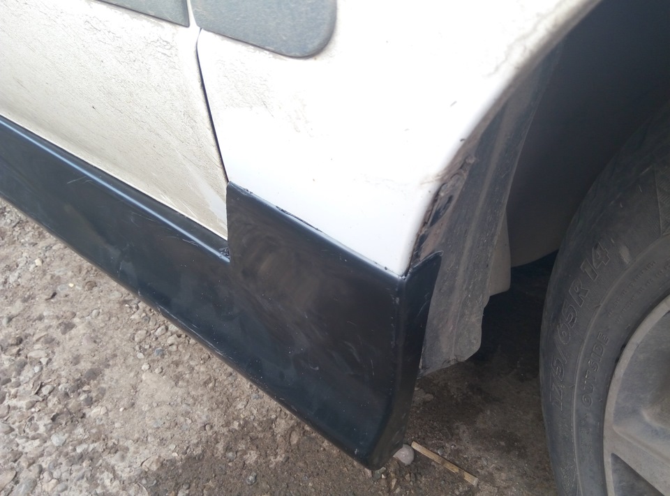

Спереди из кусочков напаял угол и всё это дело вывел шкуркой

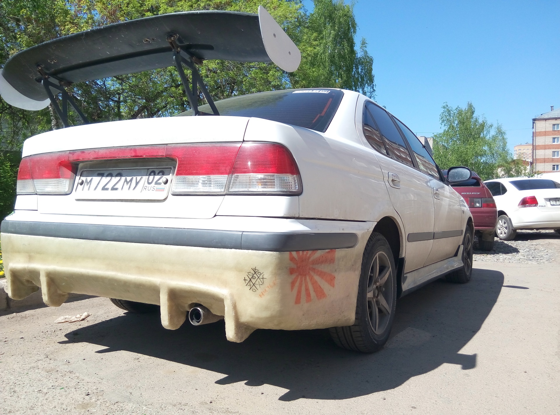

Получилось нечто такое))
Подскажите, посоветуйте как туда сделать хотя бы какое то подобие брызговиков?! Иначе получается спереди всё будет закидывать между порогом и локером прямо на кузов, а сзади получается на бампер.
Ну а до покраски пока поездим так. p.s. простите за бардак в машине :D

Значит на сантим длиннее?
да, на 1 см длиннее, укорачивал у задней двери по месту и спаивал))

но опять же ставить подобие родных не хочу. Жесткие они(( Поэтому есть мысль просто из плоской резины сделать вставыши, которые закроют все дыры между локером и порогом(спереди) и стекловолоконным бампером и пластиковым вровень (сзади) И чтобы всё это было на уровне обвеса и по сути нигде ничего не торчало и не свисало. Но пока в замешательстве)

У тебя задний бампер пониже будет, чем пороги) твои работы с обвесами наблюдаю, тоже хочу че нить придумать) круто смотрится, щас сам веду работы над бампером)
