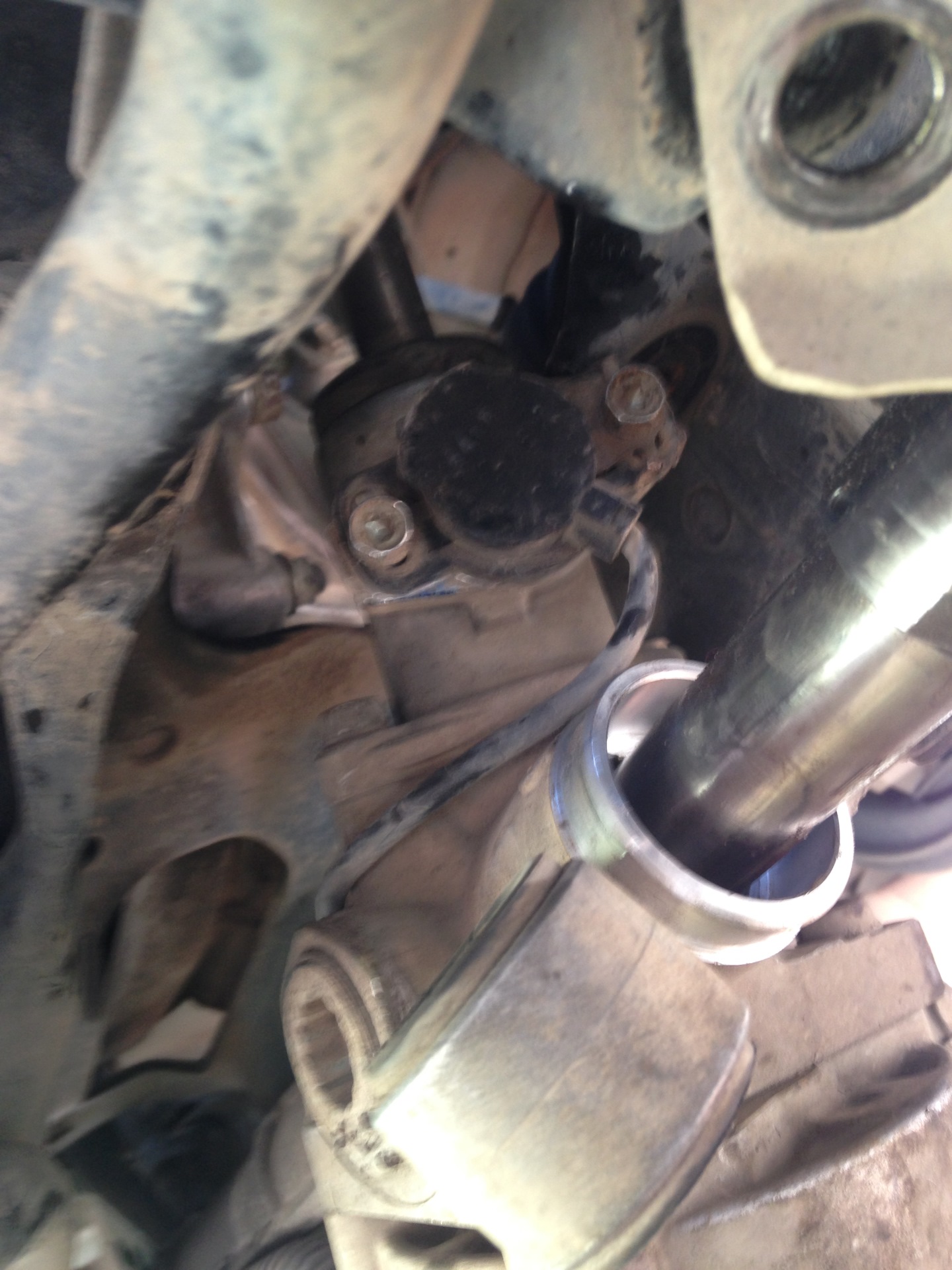

затем снял пыльник рулевой рейки, чтобы увидеть сам датчик

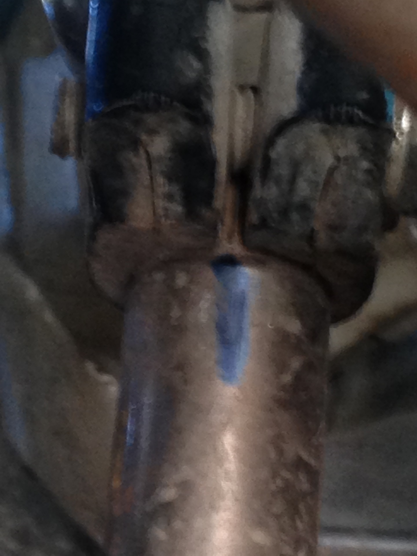

затем пометил маркером место соединения вала рейки и рулевого механизма чтобы при снятии рейки снова собрать все также как было,

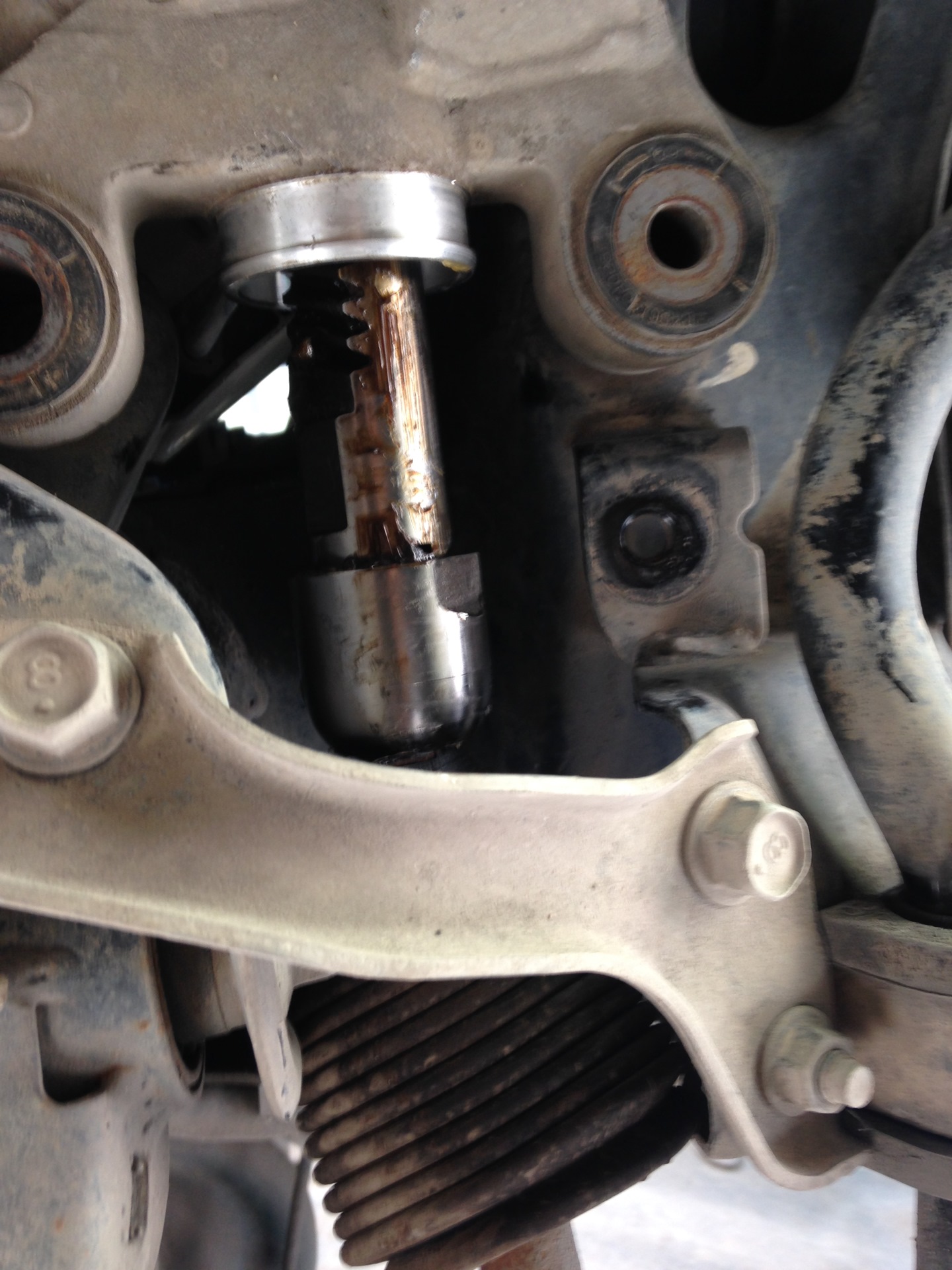

и открутил сам болт фиксирующий вал рейки; затем снял металлические пластины которые крепят саму рейку к кузову, каждая пластина прикручена 4 болтами, и после этого рейка спокойно уходит в низ, и мы получаем нормальный доступ к нужному нам датчику, осталось снять металлическую защиту датчика, она не прикручена, просто нужно ее потянуть вверх.

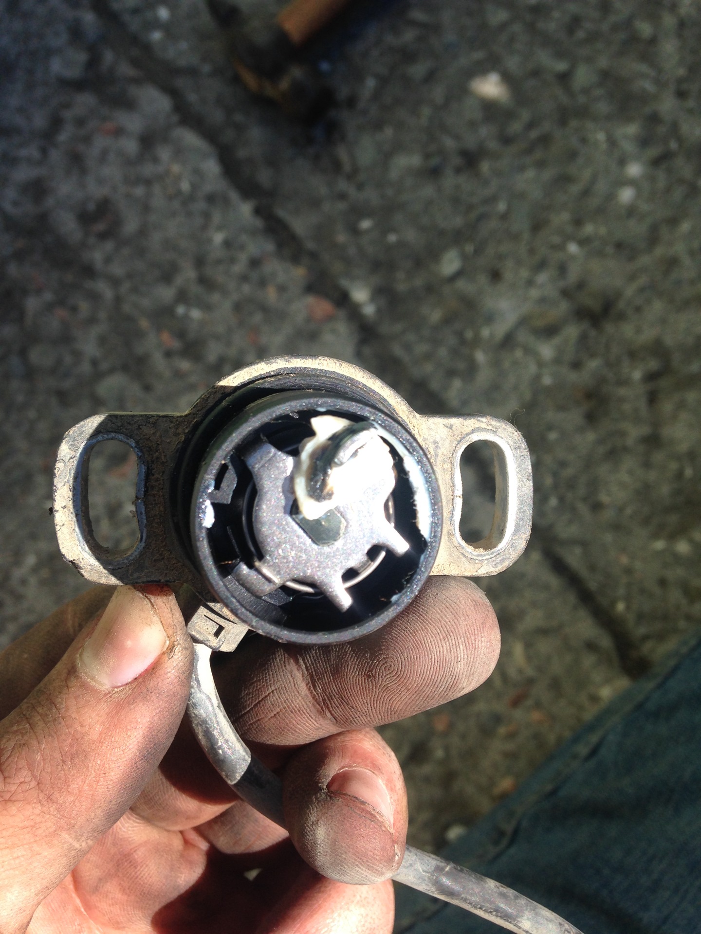

перед тем как открутить датчик обвел его контур по корпусу рейки шилом, чтобы потом легче было поставить обратно ориентируясь на след, датчик прикручен 2мя болтиками на 10, открутив их снял датчик

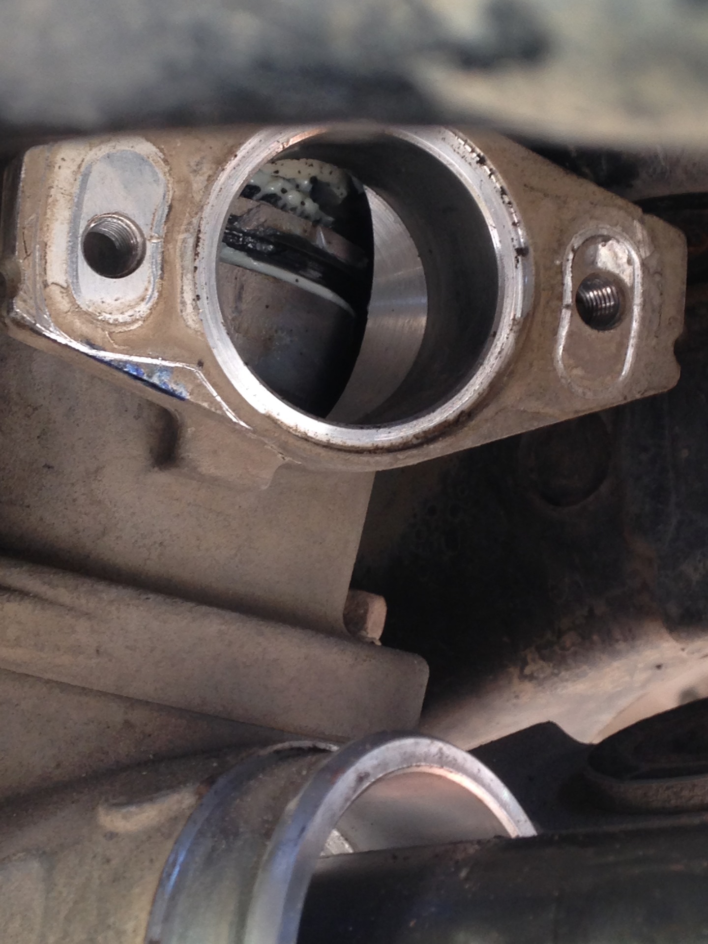

потом отсоединил фишку датчика от блока управления электроусилителем и вытянул весь провод с датчиком из гофры; затем взял новый датчик и вставил его провод обратно в гофру с проводкой, далее необходимо поставить на место сам датчик, место куда он вставляется выглядит так

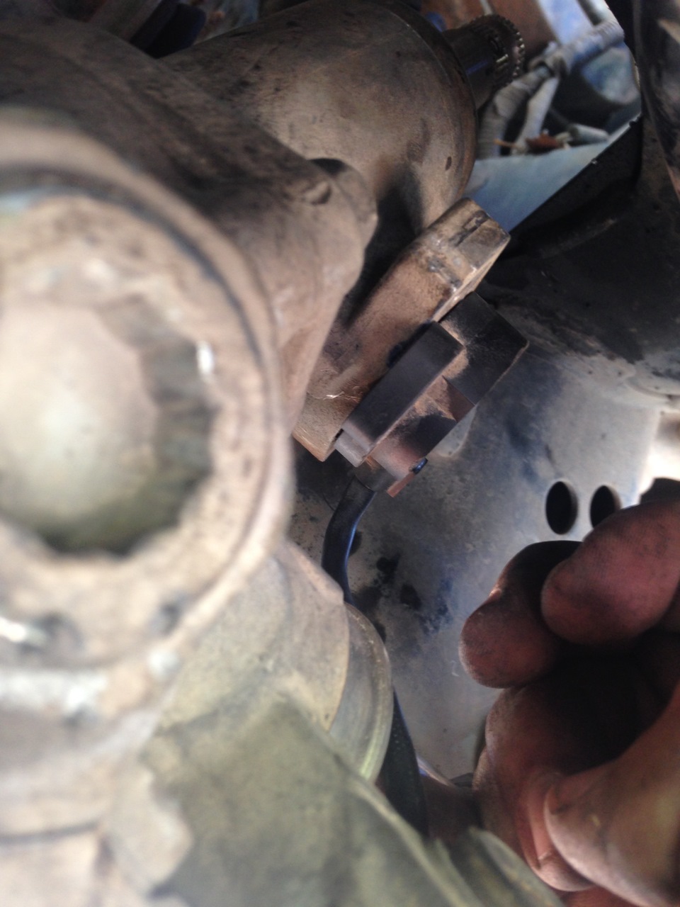

нам необходимо попасть выпирающей пластинкой с самого датчика в канавку на валу рейки, для этого нужно повернуть датчик против часовой стрелки примерно на 45 градусов относительно посадочного места, тогда датчик провалится до упора и между самим датчиком и корпусом рейки не будет зазора

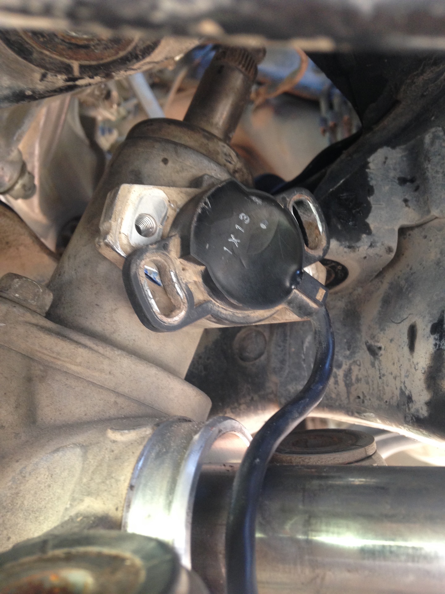

затем в таком положении повернул датчик по часовой стрелке, и выставил его по контуру который обрисовал от предыдущего датчика, и затянул 2 болта, но не до конца, а так чтобы можно было вращать сам датчик.
Затем одел фишку от датчика на блок управления рейкой, прикрутил саму рейку к кузову авто, подсоединил аккумулятор и завел авто, у меня руль не дергался и его не уводило в сторону, рейка заработала и руль крутился одинаково легко в обе стороны, затем я уже окончательно затянул 2 болта крепления датчика и собрал все в обратной последовательности.
