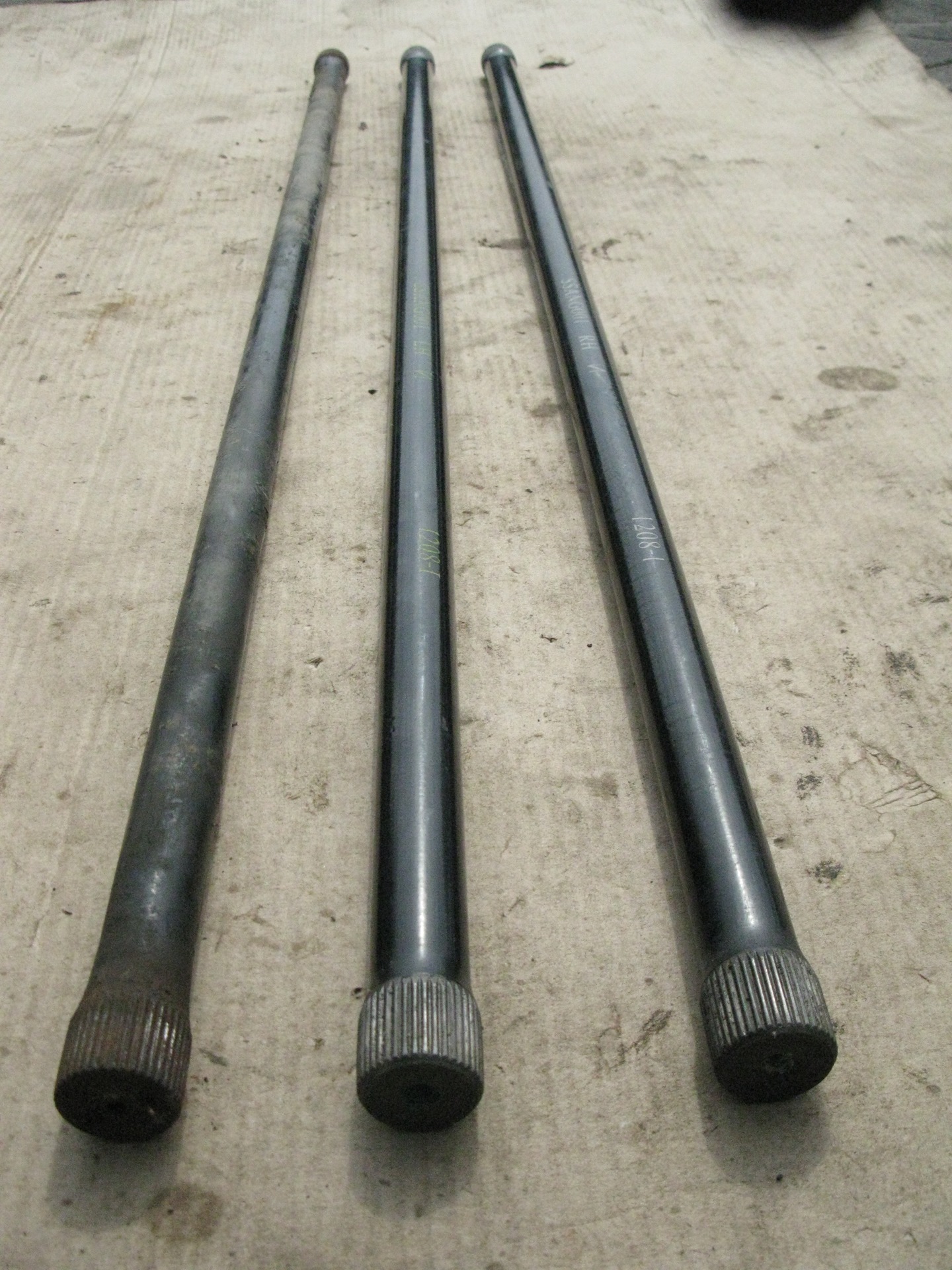

1) Фланцы с торсионов снялись умеренно тяжело (были предварительно замочены вэдэхой), кувалда, плоская напольная наковальня и длинная труба D32 и более, могут значительно ускорить процесс

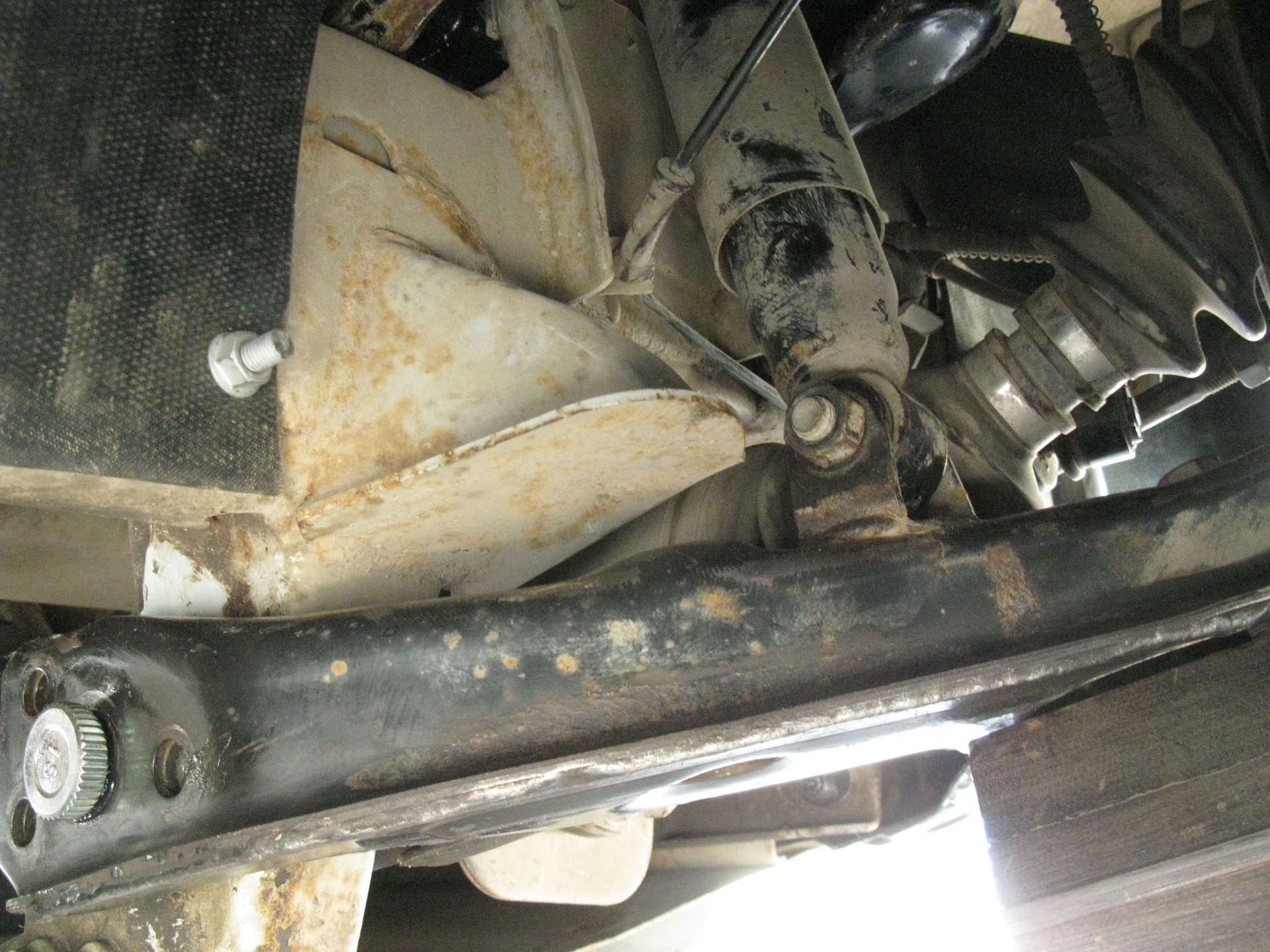

2) не смог достать болт на нижнем переднем сблоке с правой стороны — пришлось пилить
3) сайлентблоки меняются вполне штатно — при условии если есть нормальные приспособы и мозг. Я делал долго.
4) Если нет каких либо явных признаков усталости нижних сайлентблоков, то менять их особого смысла нет. Верхние изнашиваются быстрее.

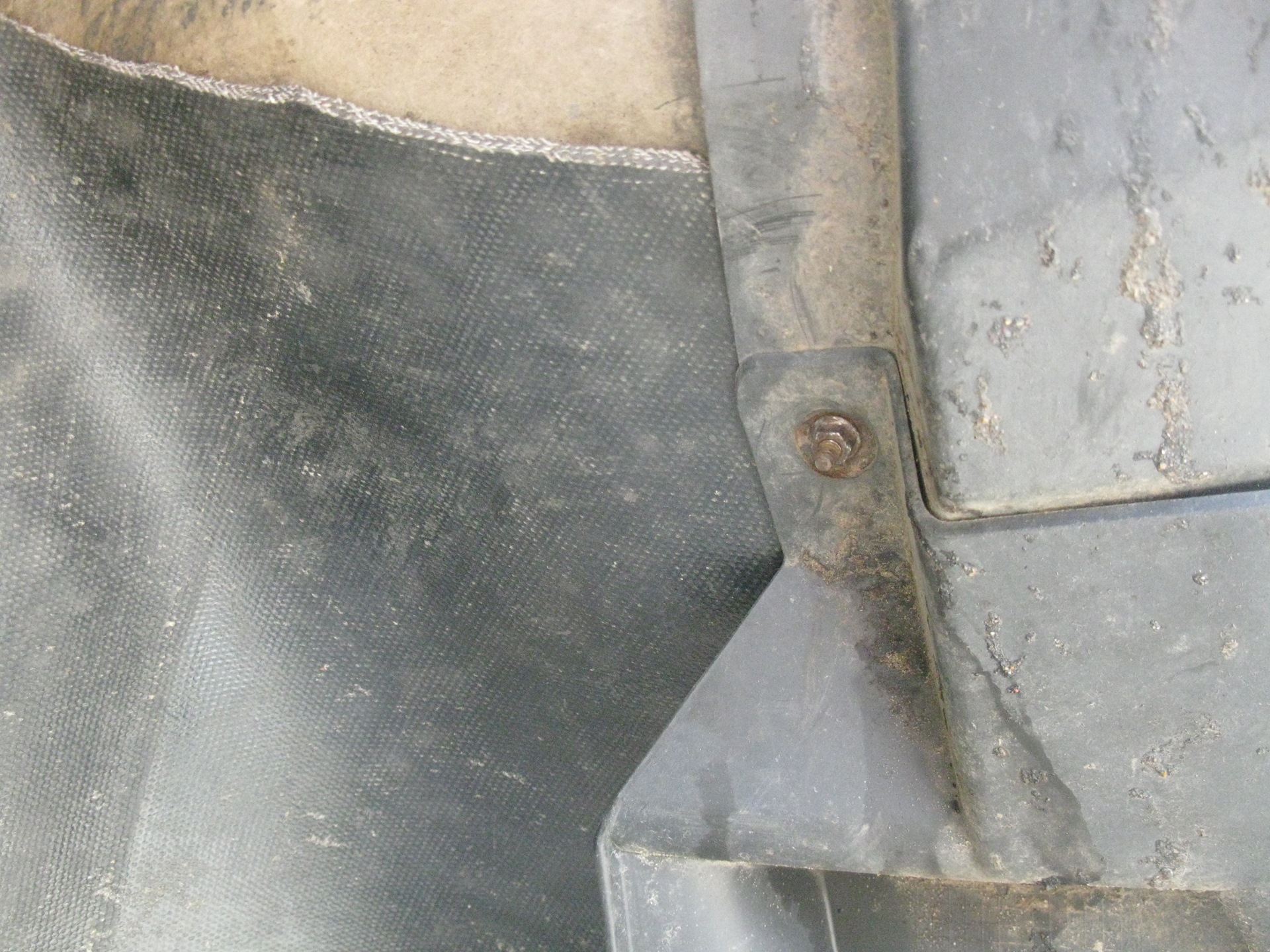

В процессе всех этих замен было решено еще заменить уставшую защиту двига под крыльями.

епическая сила, куда ж такую толстую транспортерную ленту забабахал?)) можно канэшна и норийную поставить!)
толщина не более 5мм
Эта толщина расчитана на перемещение пртводом веса ленты 150 м и еще и груза в лотке, несколько тонн, а ты от брызг!)

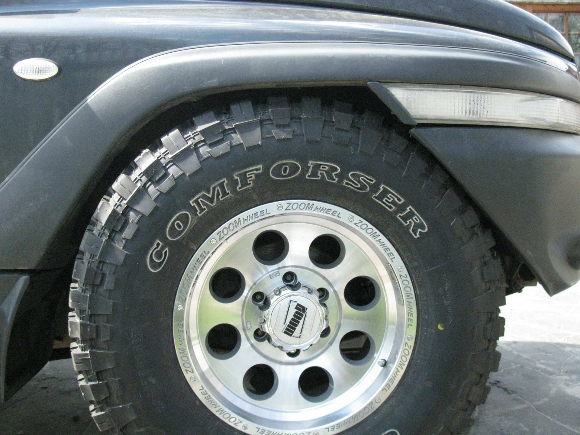

эффект присутствует, ездить стало гораздо приятнее,
И как эффект, есть?
