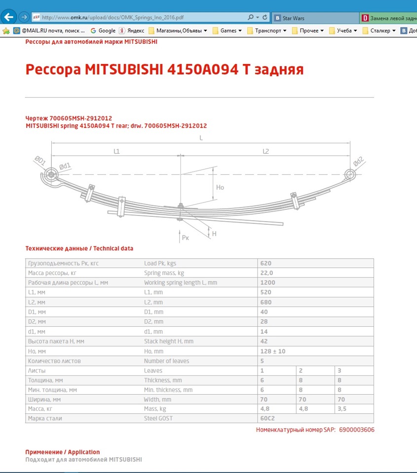

Однако цена вопроса заставляет задуматься о поиске более дешевых аналогов данных рессор на будущее.

Теперь я серьезно задумался о замене штатных рессор на пусть менее комфортные более жесткие и более надежные варианты.
Параллельно попробую собрать на основе коренных листов старых рессор и листов от других более доступных рессор отечественного производства аварийный подменный комплект. Возможно более усиленный или да же высокий.

Раз об отечественном производителе задумался, глянь здесь www.omk.ru/chmz/production/, может и на твою машину делают.
Да, и вправду, они походу делают такие)
усиленные от олда подходят один в один. Я с этим встречался.
так от хендая же подъодят
