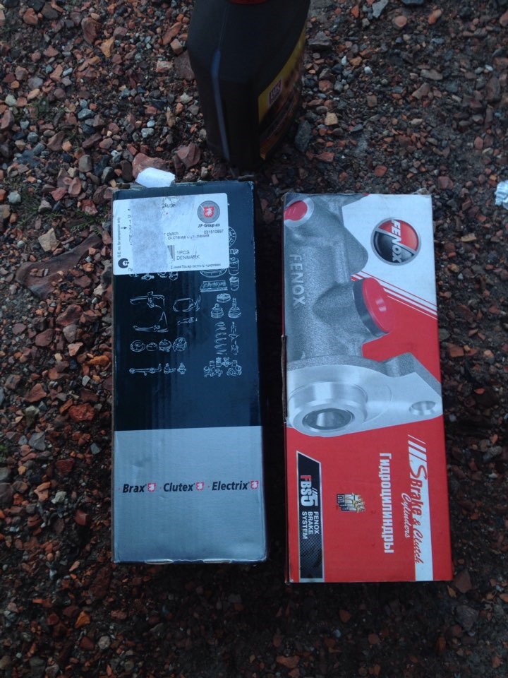

Сколько бы не пытались отремонтировать главный цилиндр сцепления и главный тормозной цилиндр все равно пришлось заменить на новое. Тормоза бывало пропадали в движении и приходилось пару раз нажимать чтобы они сработали.
фенокс и жп групп не лучший выбор для таких узлов, гтц брал от пассата? Веселее когда на 24мм берешь от Т4, вот тогда тормоза так тормоза.
Я с тобой согласен что от Т4 есть результат в сегодня он стоит 5000 руб маленько пошли по наименьшему сопротивлению ВУТ от Ауди А6 и родной ГТЦ компенсировал желаемый результат тормоза на 5 без особых усилий на 50% дешевле.

Второй год стоит РЦС ЖП групп, полёт нормальный
Выбор не от хорошей жизни )))
у меня фенокс трудится уже 2 год-проблем не возникло…
а пробег какой за эти два года?
60000

встает без переделок? номерка нет случайно?
Без переделок, вот номер ate 03.2125-8111.3
Спасибо
