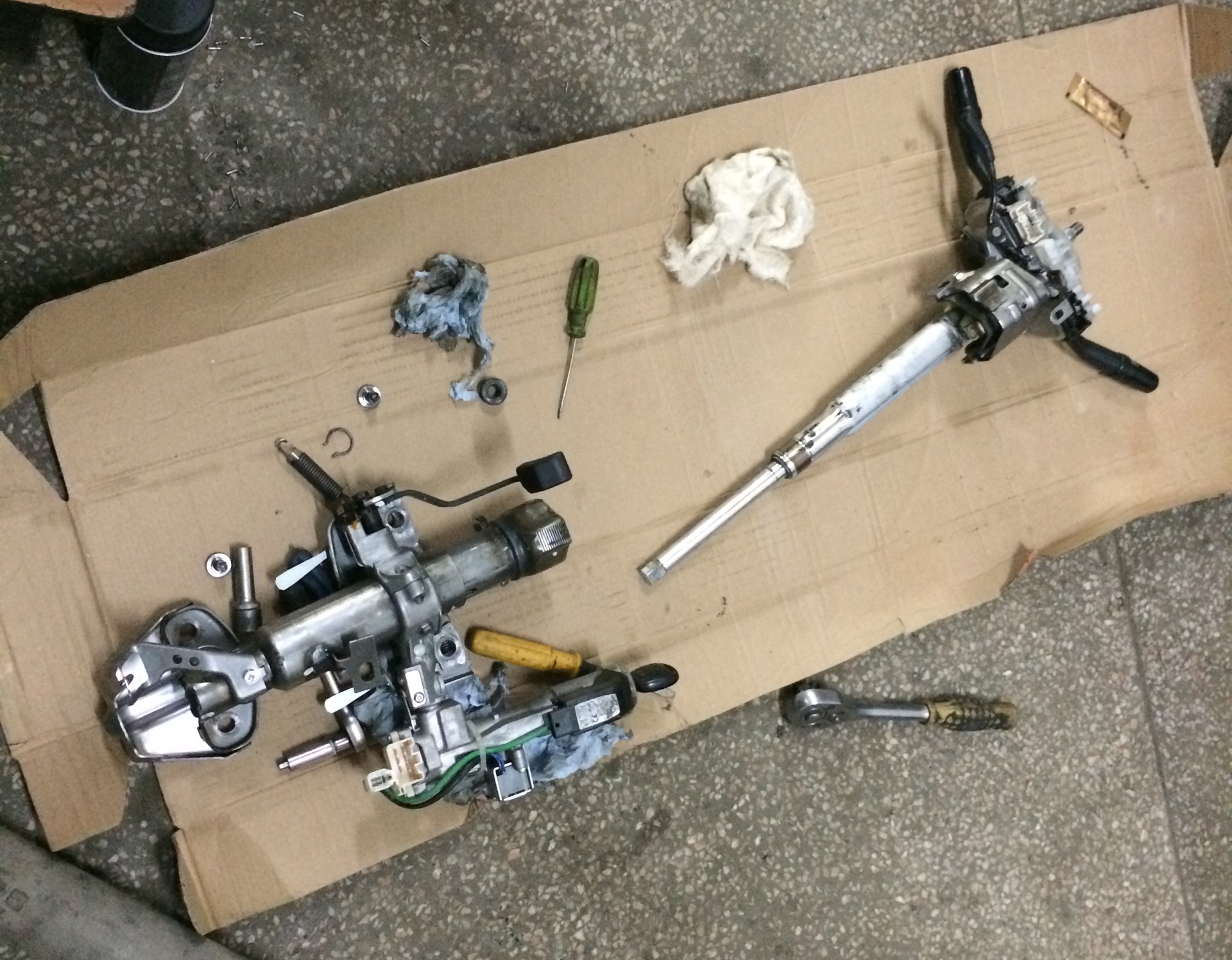

Сразу после замены рулевого вала вместо стуков и бряков появился какой-то скрип. Проявлялся на холодной машине первые несколько минут после начала движения. Сначала только при попадании левым колесом в яму. Позже проблема начала прогрессировать и скрипеть стало чаще и громче, а затем и вовсе постоянно. Проявляться стало на любом движении кузова (на движущемся авто): резкий старт, эффективное торможение, яма или же неровность. Стоя на месте как ни раскачивали — звука не было.
Первое на что грешили — Loctite, использованный в соединении вала с подшипником. Было мнение, что это он дает скрип. Разобрали всю колонку вновь, никакого криминала не нашли. Собрали. Звук есть. Полдня ездил вокруг гаража пытаясь найти источник, но безрезультатно.
Звук-то точно от колонки. Явно что-то забыли. Собрали-разобрали заново, а звук остался. Управление автомобилем взял на себя другой мастер. Покатался, на ходу вышел из машины, слушал.
— Да это же, б#$ть, отсюда! Вот, где нижняя крестовина!
С целью проверить теорию вылили значительный объем силиконовой смазки под резиновый конус. Прокатился — тишина. Следующие несколько дней тест драйва подтвердили диагноз. Теперь уже забили это соединение какой-то другой смазкой. В процесс обратной сборки обнаружили дребезг фишки рулевого шлейфа. Проложили её поролоном, пропал еще один сверчок. Пару недель езжу — тишина. Ни одного назойливого звука в машине, хоть и это еще не предел. Вот она прелесть владения старой телегой. Избавление от одной из множества мелких проблем дарит положительные эмоции. :)

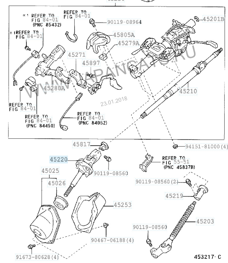

Меня этот скрип уже достал! какую резинку смазать нужно, что то я недопонял?
45220 как раз указывает на то место. Там что-то вроде резиновой втулки, в неё входит центрующий штырь. У меня скрип был там.
👋До этого места можно добраться не снимая колонку?
Да, можно.

Ну, там две причины стука: либо шар, либо посадочное место вала. Посадочное у меня целое было, а стук был из-за разбитого шара. Я менял вал целиком. Затратно, я бы сказал. Сейчас попробовал бы поставить шар от SAT или Febest. Они делают эту деталь отдельно, цена от 700 до 2000.

а у меня стучал руль и машина рыскала по дороге, начал с разбитых сайлентблоков рейки, рыскать перестала, руль стал стучать громче…, несколько раз снимал рулевой вал в салоне, в результате перебрал, пружинки растянул, звук стал тише, но большая часть его осталась, в результате проблема была в муфте (кардан в салоне), разбита была направляющая резиновая, под центральный штырь в ней и помудрил маленько с рулевым шлейфом сейчас тишина наконец то, потратил неделю на самостоятельное устранение дефекта…
