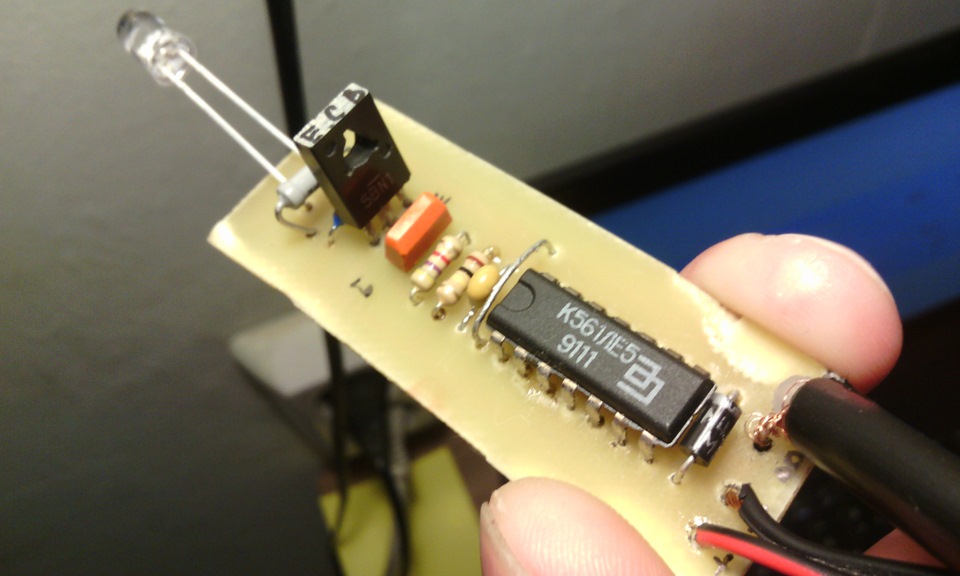

После очередной возни с машиной, сбился уоз. Пометку на распределителе, как всегда не сделал, — забыл. Выставленного на слух угла явно было много, была детонация. А уменьшая угол, былой тяговитости так и не добился. У знакомых стробоскопа не нашлось. Покупкой нового озадачился, но после похода по магазинам желание отпало, платить за "фонарик" 1000 деревянных! Совсем уже спекулянты оборзели!

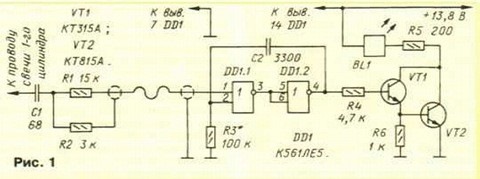

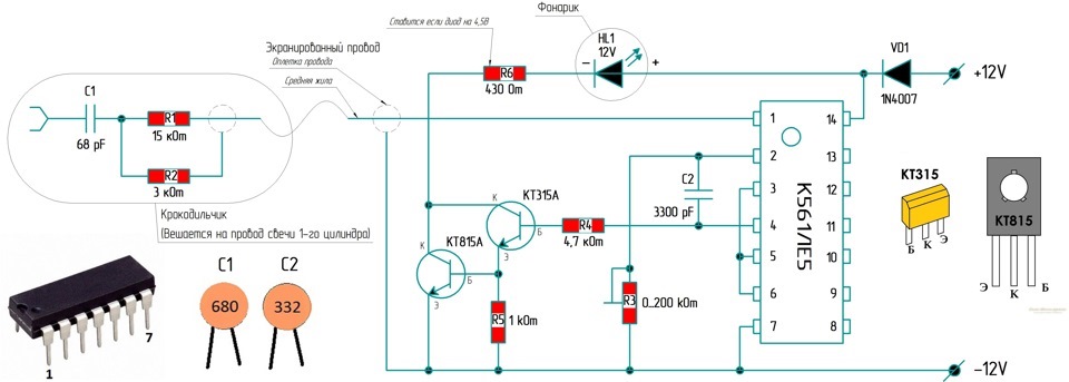

После поиска вариантов выхода из данной ситуации, решил сделать его сам! Единственная беспроблемная схема с простотой монтажа и без различной настройки, был автомобильный стробоскоп из лазерной указки автор: "Радио" 2000г. №9 "Светодиодный автомобильный стробоскоп" П. Беляцкий. "Радио" 2004г. №1 "Автомобильный стробоскоп из лазерной указки" Н. Заец.
Так его в последнее время перерисовали для более удобного чтения.

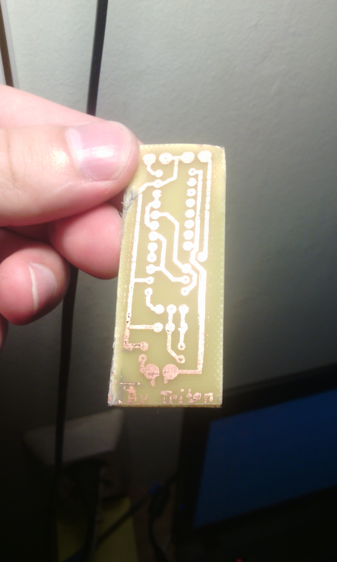

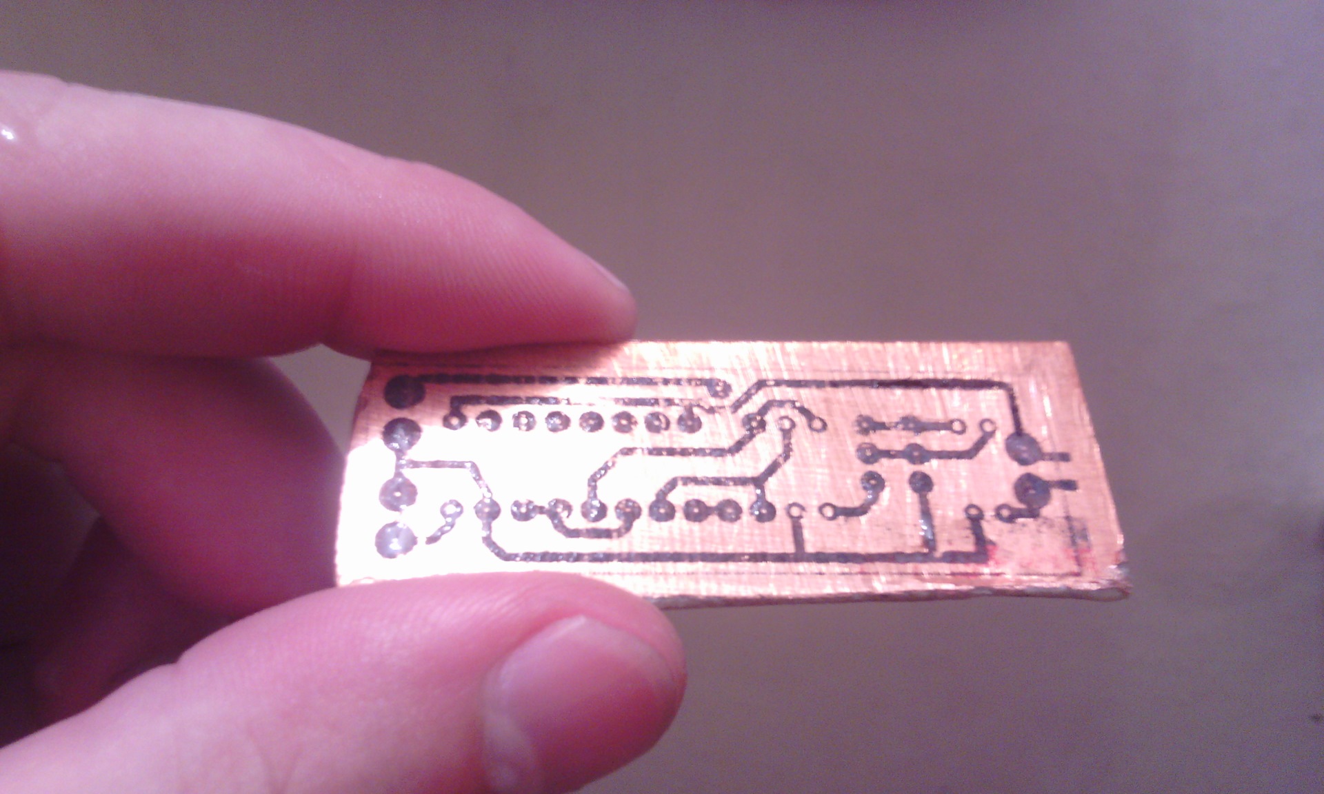

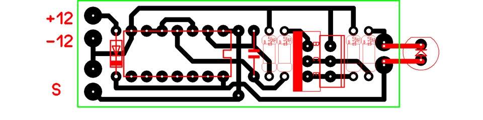

Ища сведения о работоспособности данной схемы, наткнулся на блог EverGrand У него выложена "печатка" в SL6, для сведения и последующего травления на плате, с очень компактной компоновкой

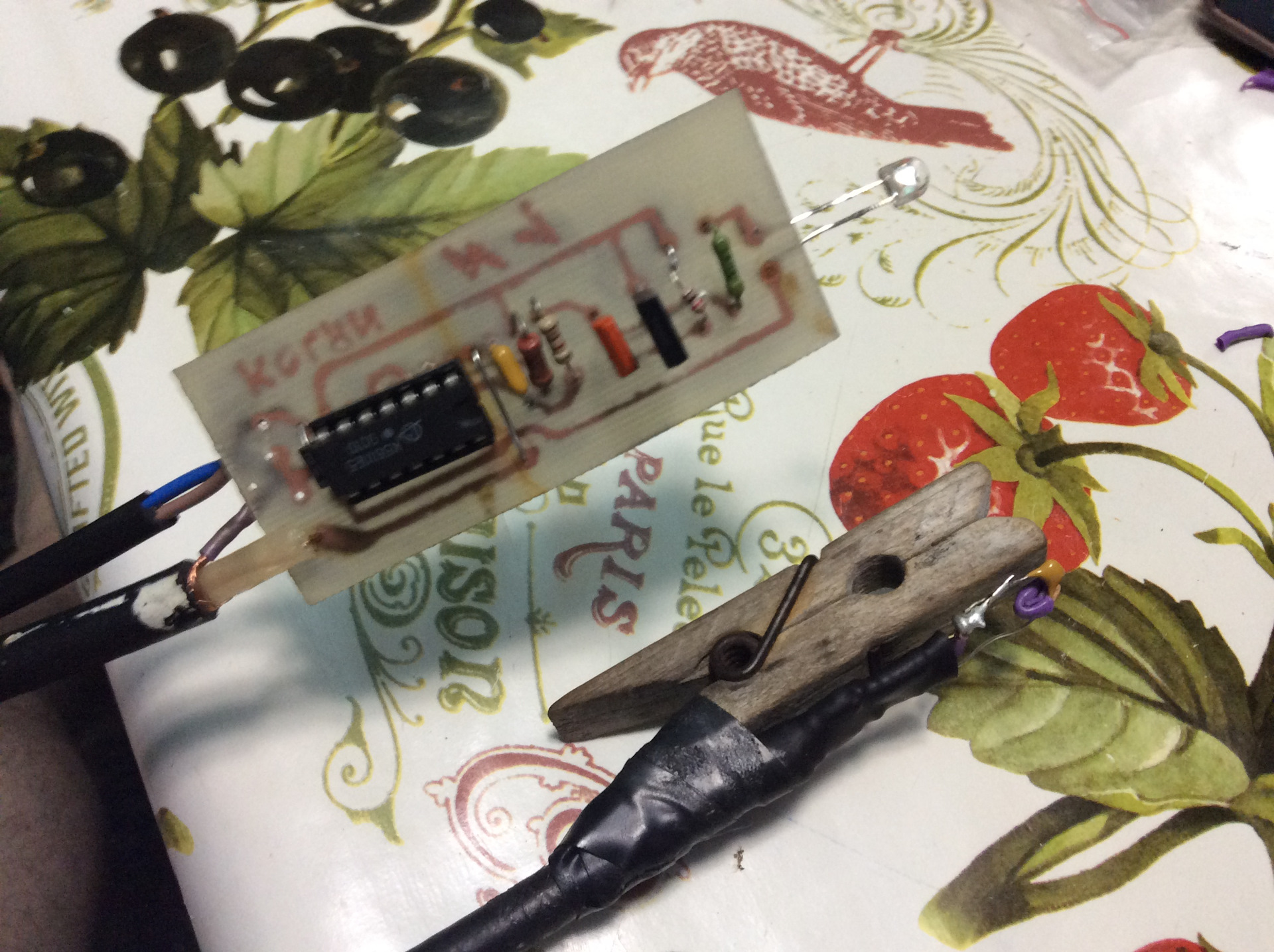

СПАСИБО ЕМУ ОГРОМНОЕ! Очень приятный и отзывчивый парень! Довелось с ним пообщаться, по причине постоянной подачи напряжения на транзисторы (стробоскоп постоянно горел при подключении к аккумулятору).

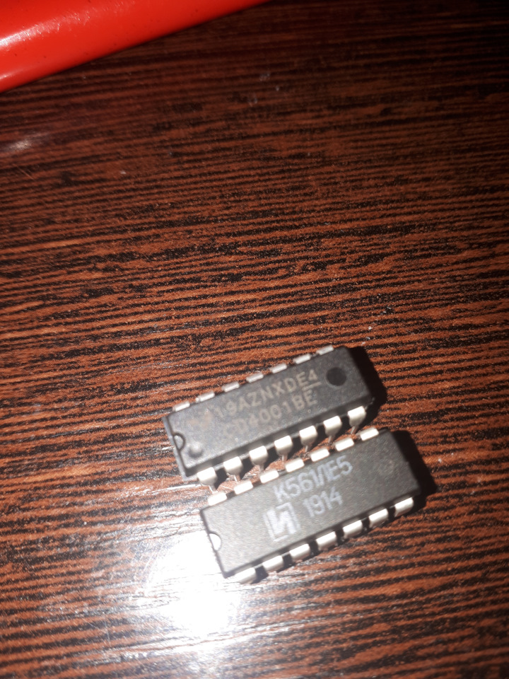

Причина была не в схеме, а в нерабочих микросхемах К561ЛЕ5. Коих клепают "узкоглазые" без проверки! Заработала только третья! Купленная микросхема!
Что потребуется для сборки:
1. Микросхема — К561ЛЕ5 (или аналог HCF4001BE)
Транзисторы:
2. КТ315А — 1 шт.
3. КТ815А — 1 шт.
Резисторы:
4. 15к — 1 шт.
5. 3к — 1 шт.
6. 100к — 1 шт.
7. 4,7к — 1 шт.
8. 430 Ом — 1 шт. (я поставил 100 Ом, так как с предыдущим светил тускло)
9. 1к — 1 шт.
Конденсаторы:
10. 68 pF — 1 шт.
11. 3300 pF — 1 шт.

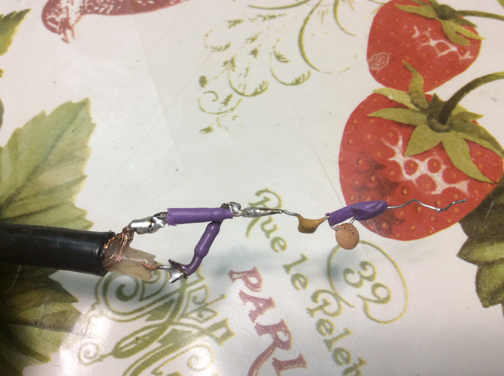

12. Кабель антенный для телевизора.
13. Прищепка
14. Светодиоды в различном исполнении.

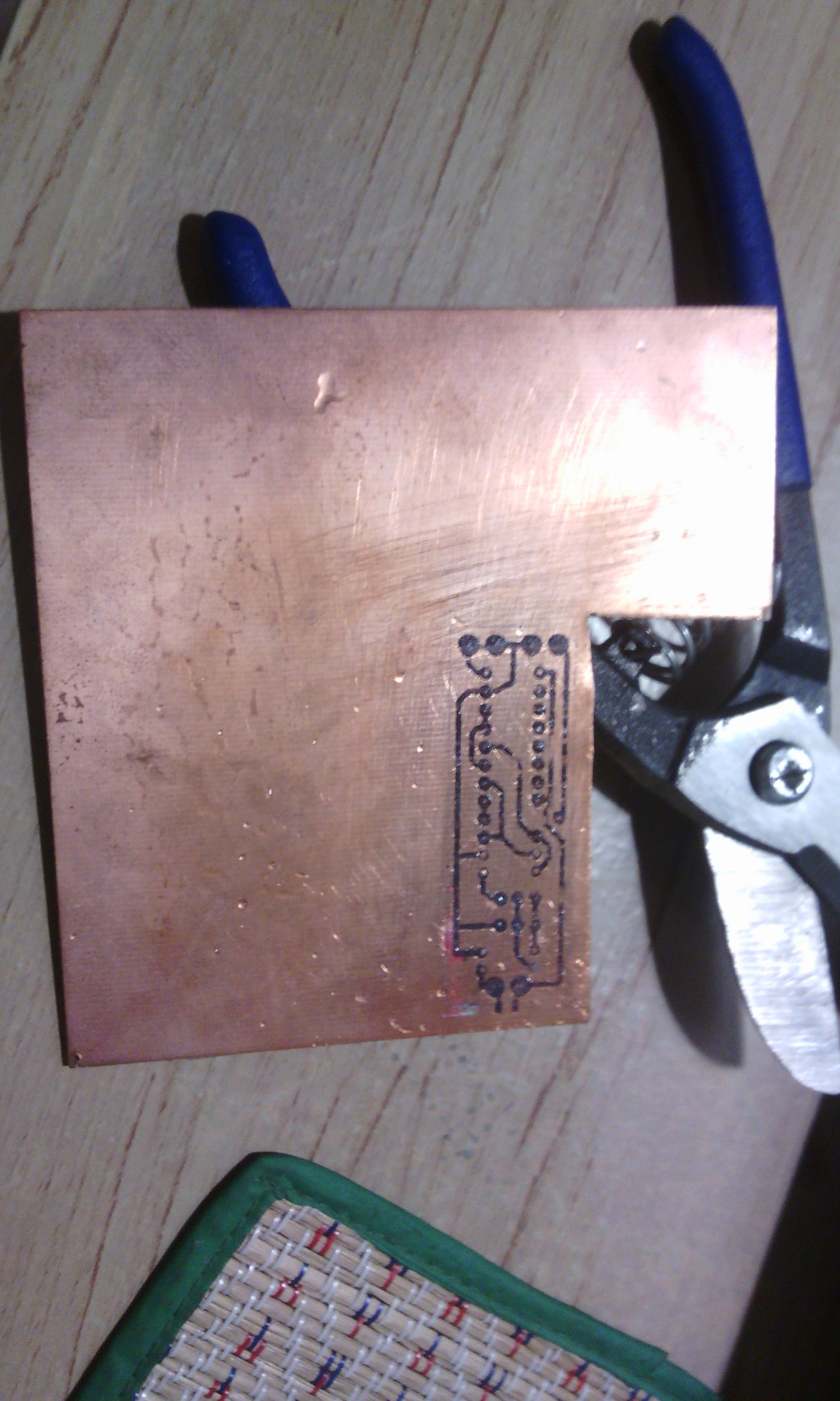

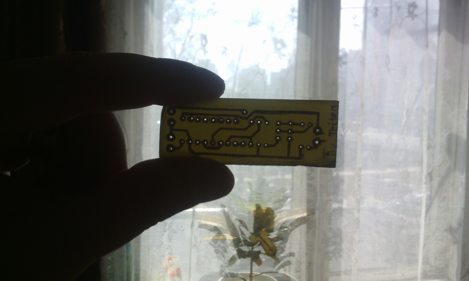

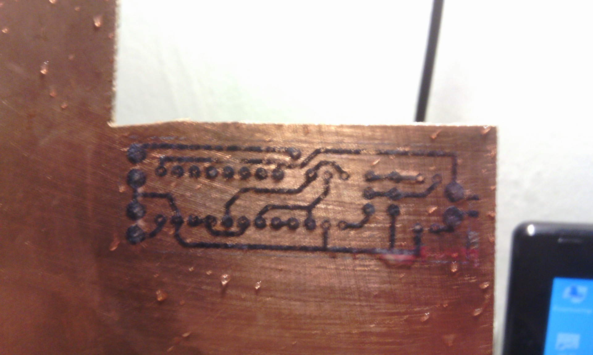

Переводил используя технологию "ЛУТ",
после травил,
сверлил, паял :-)
При воспроизведении данного устройства, очень внимательно относитесь к микросхемам! Как показал опыт, их брак очень велик!

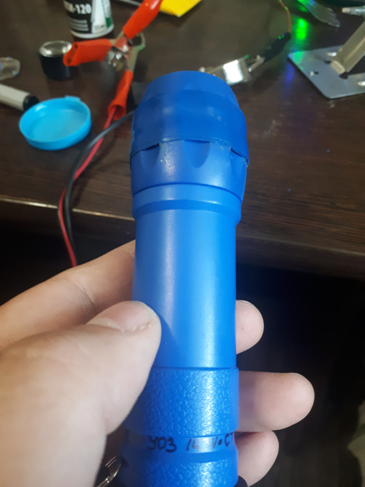

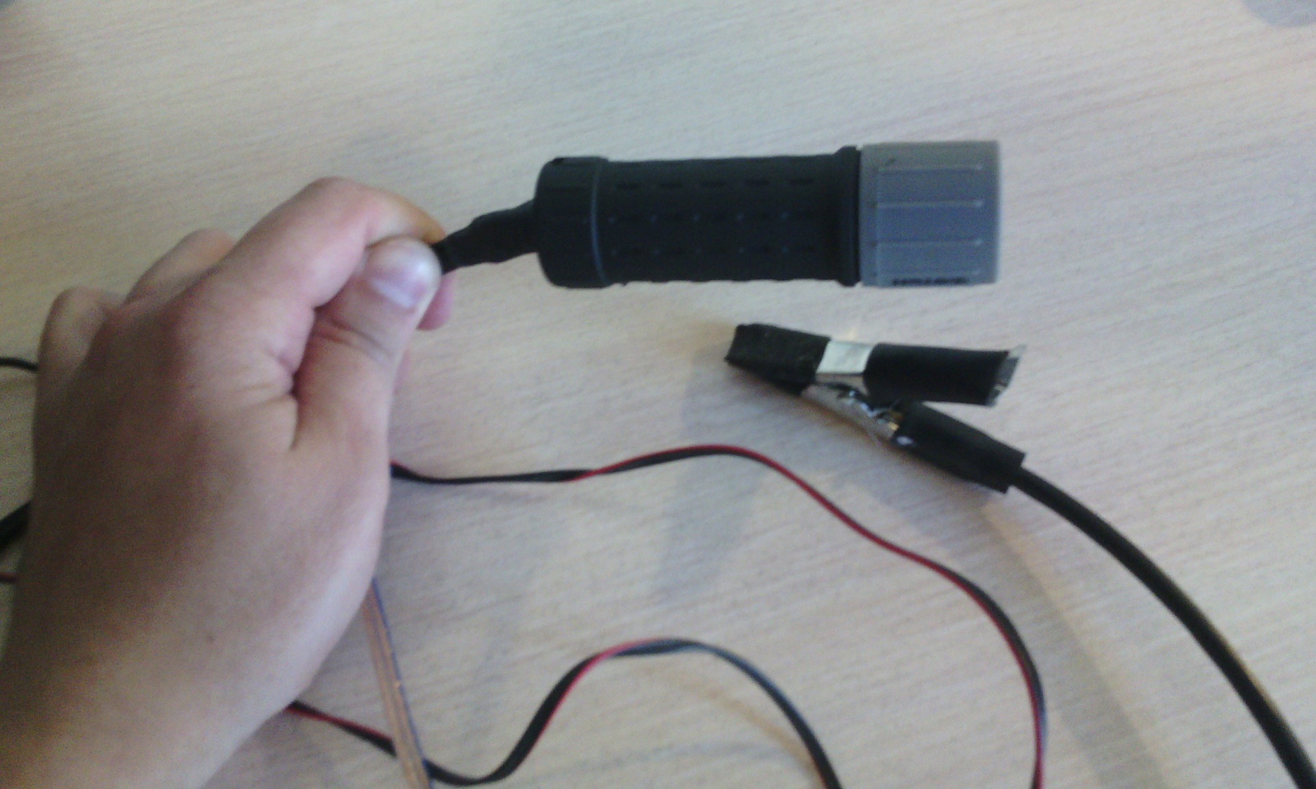

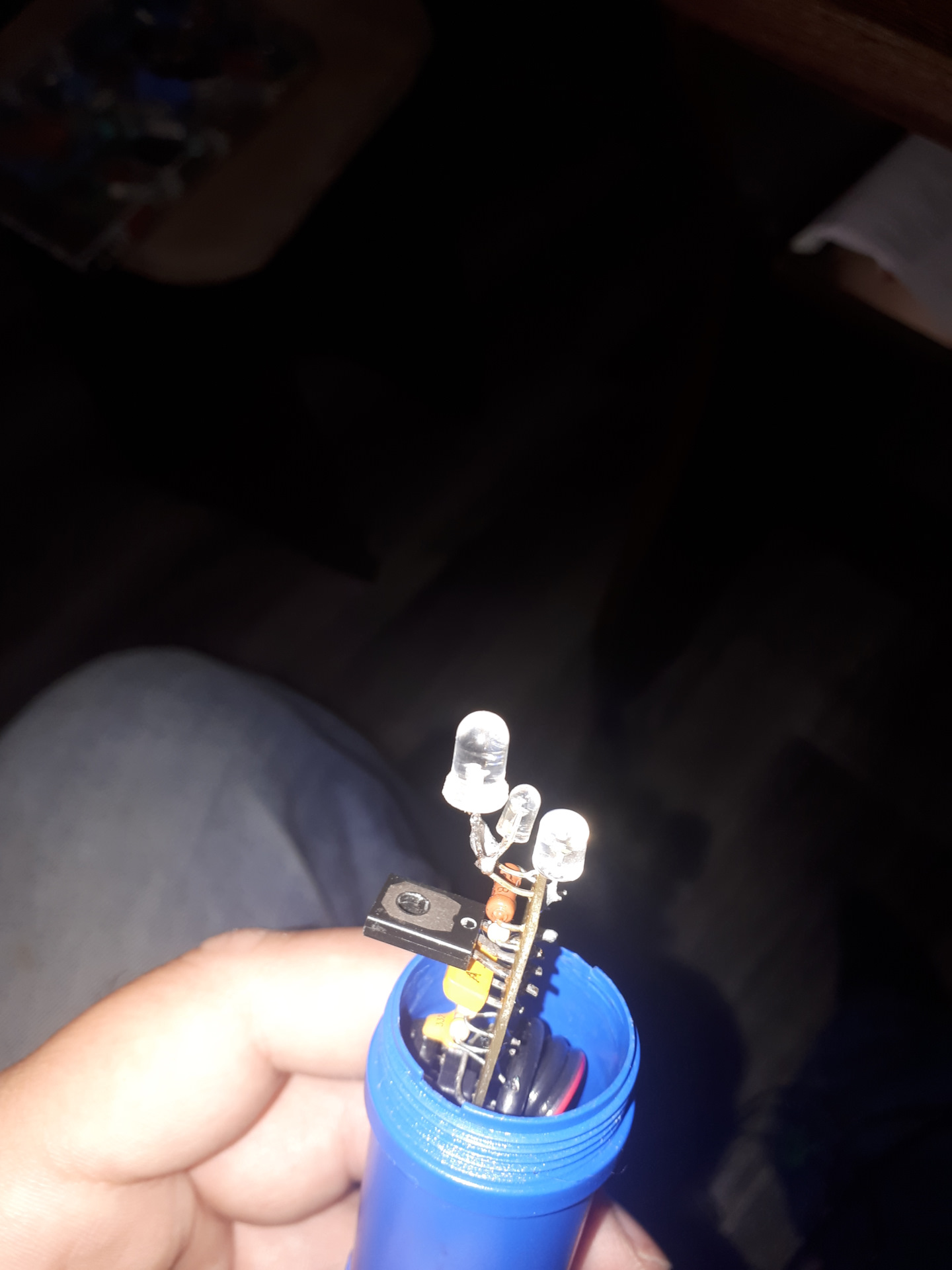

Получившееся изделие:

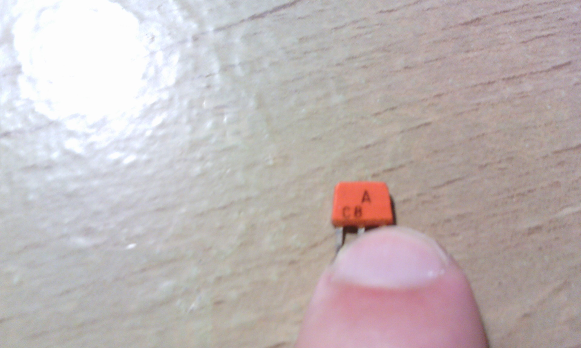

На фото показан как раз кт361. У 315 буква сбоку.

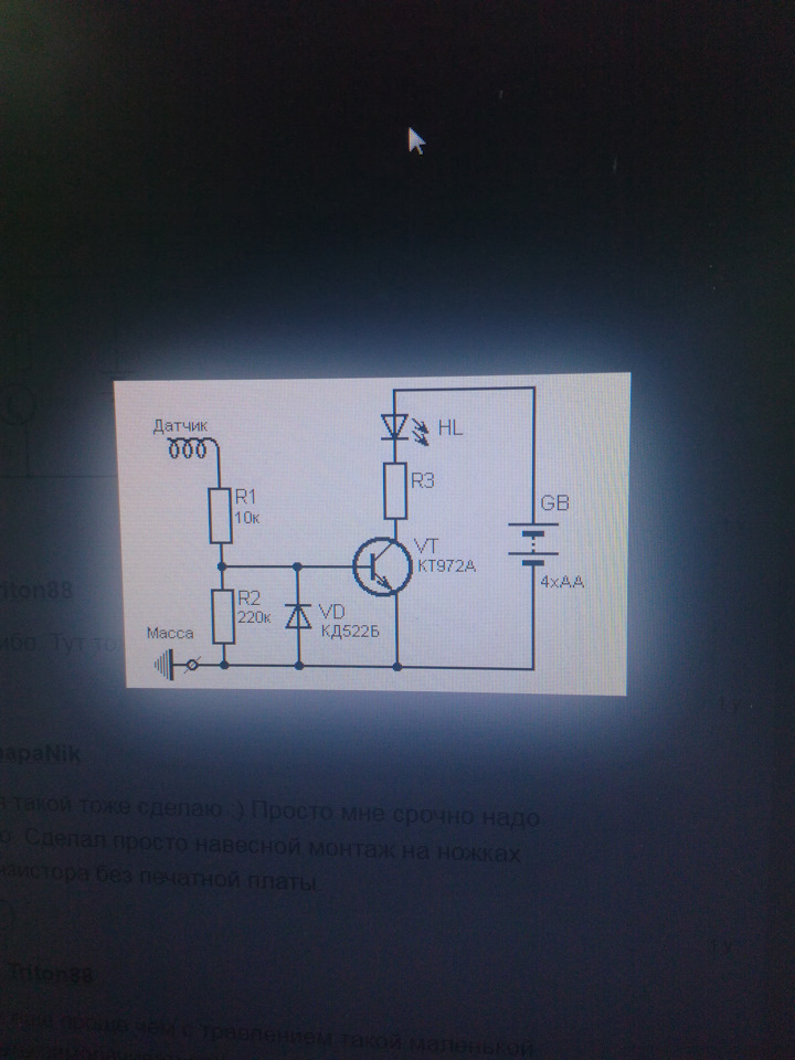

Работает) транзистор один кт972а
