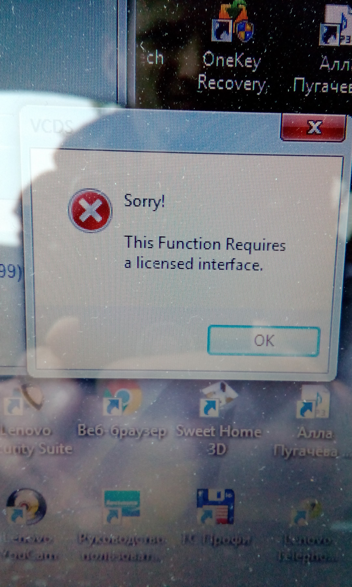

Решил вчера подключить себе северо-американский дневной свет и потерпел неудачу.
Мой шнурок, купленный 4 года назад на Али за 25$, отказался работать.
Сначала VCDS 10.6.4 выдала "VCDS: software out of date" — пробовал менять дату на компе — не помогло. Установил с диска 11.2 версию — при попытке длинного кодирования выдает "Sorry! This Function Requires a licensed interface."
Программы устанавливал только с диска, что шел в комплекте со шнурком. Интернет отключал во время работы с программой. До этого работал шнурок нормально, правда я им давно не пользовался.
Перерыл интернет — по описанию на 99%, что он мертв, но есть варианты по восстановлению, в том числе и под ВАСЮ. Чипы Atmega162, FT232RL.

Побуду некропостером. Так в итоге проблема решилась со шнуром? И вопрос, если потом брал другой рабочий то какой? Я мучаюсь выбором и жаба на васю душит. Пробовал ковырять 18.9 не видит длинное кодирование от слова совсем((
Так и не добрался. Купил программатор Изучил теорию, но так и не дошли руки.
Кодировать особо нечего. Ошибки через Каристу смотреть и сбрасывать можно.
Хотел новый шнур купить, но пока нужды не было.
Но если покупать, то с возможностью перепрошивки. Ссылок актуальных нет — их китайцы постоянно обновляют.
По шнурам много полезной информации узнал у elpaso544, за что ему огромное спасибо.
Обратись сюда, восстановят думаю
www.drive2.ru/b/329631/
Спасибо. Написал им.
Интересует цена вопроса. Русификация и переделка под Васю не важна. Для моих целей — лишь бы работал.
Если не ошибаюсь моему товарищу восстановили убитый шнур на 15 версию за 1500 руб.
Вот тоже думаю, что стоимость будет сопоставима с заказом нового на али.
