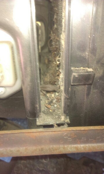

с наступлением жарких деньков, стал включать кондей. Только вот он не дул как полагается ну и решил заправить. А перед этим заехал в магазин купил фильтр салона, потому как включается кондей, начинает лететь пыль.
После замены фильтра поехал заправлять кондей, парень сказал что давление в системе высокое частичное стравливание не помогло, пришлось полностью стравливать и заправлять по новой. Итог: пыль не летит, кондей дует как полагается)

Салонный фильтр от каких Ниссанов подходит?
Цедрик, глория, Они по каталогу идентичны
😱😱😱!Пара?
Ну да. Это же один фильтр, только из двух касет
Почем фильтр?
1100 со скидкой
