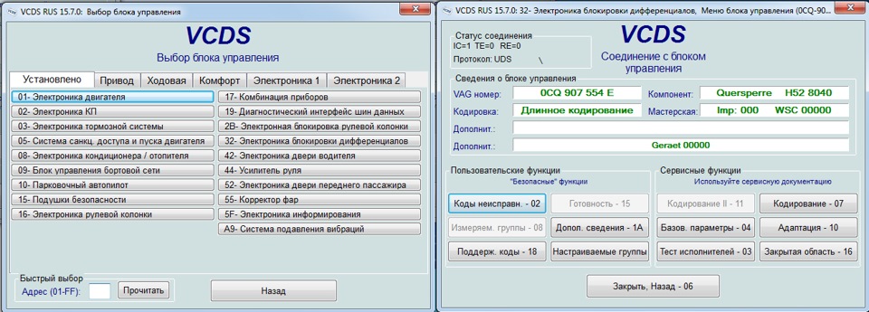

Мне поменяли. Сказали, что по ВИНу программа кажэ менять масло в муфте халдекс.
Еще долго репу чесали как на ГТИ и подобная замена.

вероятно, технология нашей блокировки родственна с полноприводным Халдексом, поэтому так и зовется по бумажкам. Но то, что чёто сливали при мне и туда же заливали халдексовское масло — факт.
К примеру ecstuning кажэ вот что по данному установленному блоку:
www.ecstuning.com/b-genui…erential-lock/0cq907554e/
"Used to control the operation of the locking functions of the front differential. The front differential uses an Haldex unit to control locking."
А в обзоре рашн топгира:
topgearrussia.ru/reviews/12888_Volkswagen_Golf_GTI
"Главная часть модуля – многодисковая муфта, которая может замыкать корпус дифференциала на привод правого колеса. Диски сжимаются гидравликой по команде электроники. По сути это та же муфта Haldex, что используют в полном приводе."
зы. "VAQ requires oil change every 3 years. Quantity is 400 ml oil (for change, 600 ml entire), probably the same oil as 4WD Haldex uses."
www.golfmk7.com/forums/showthread.php?t=3437
