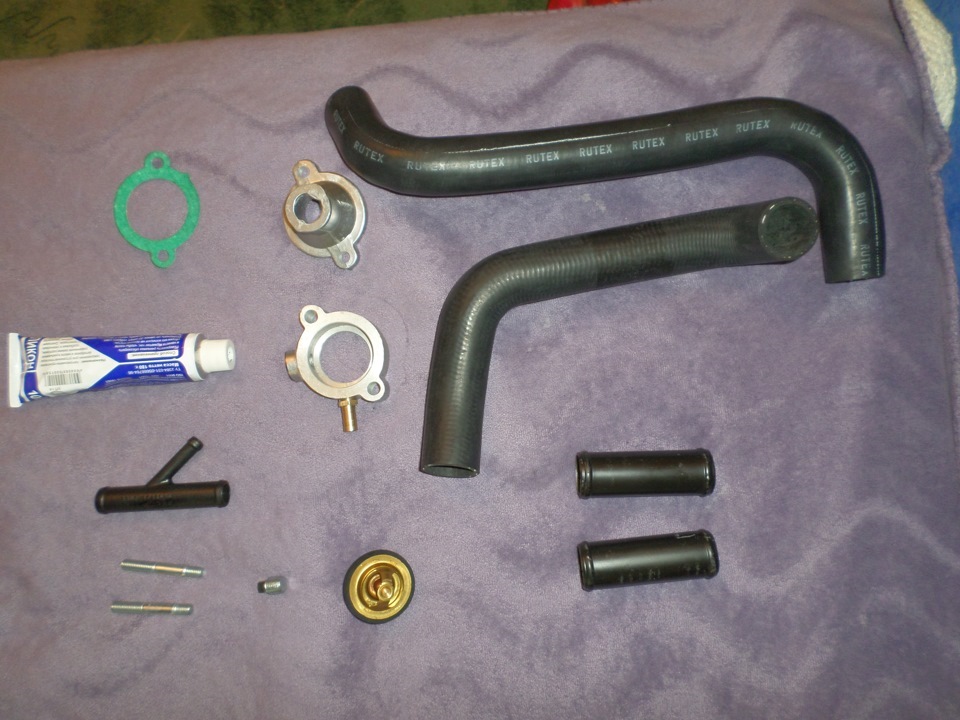

В этой части докупил:

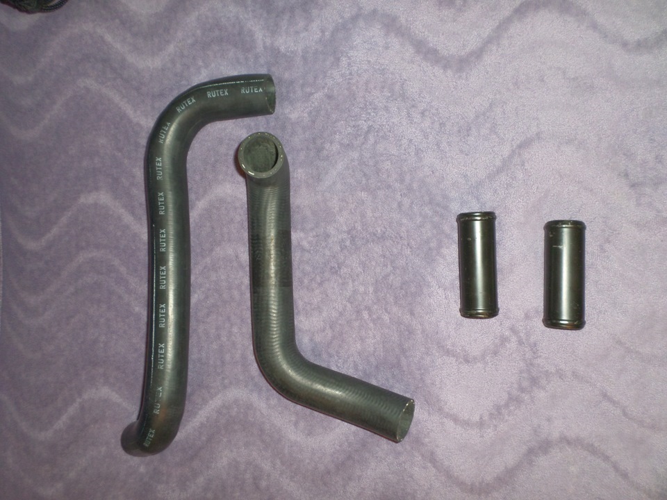

1. Патрубки от Нивы:
— Патрубок радиатора Нива верхний 2121-1303025-10 (Купил на рынке, фирма какая RUTEX, Китай или Россия, ХЗ, с виду качестве так себе, время покажет) — — 50грн.
вот такого плана: fop-kiryanov-vg.prom.ua/p…rubok-radiatora-niva.html
— Патрубок радиатора Нива нижний 2121-1303010-10 (В том же месте купил, какой то EPDM, с виду лучше чем верхний) — 50грн.

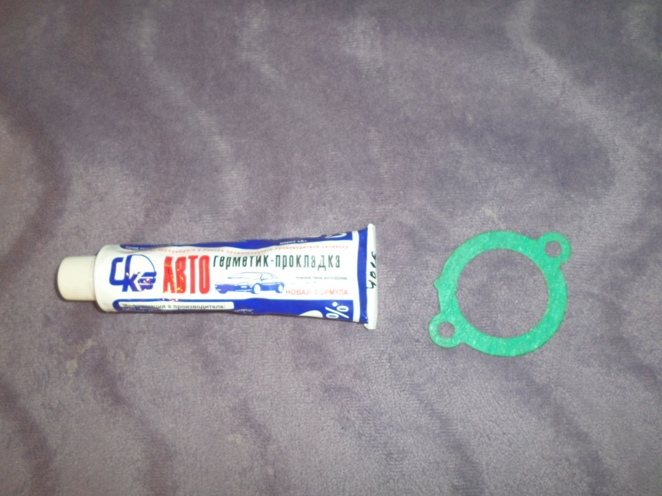

2. Герметик Авто СК 180грамм — 40грн.
3. Тройник системы охлаждения малого круга, Таврия 18-10-18 — 15грн.
zapchastizaz.com.ua/index…=com_virtuemart&Itemid=26

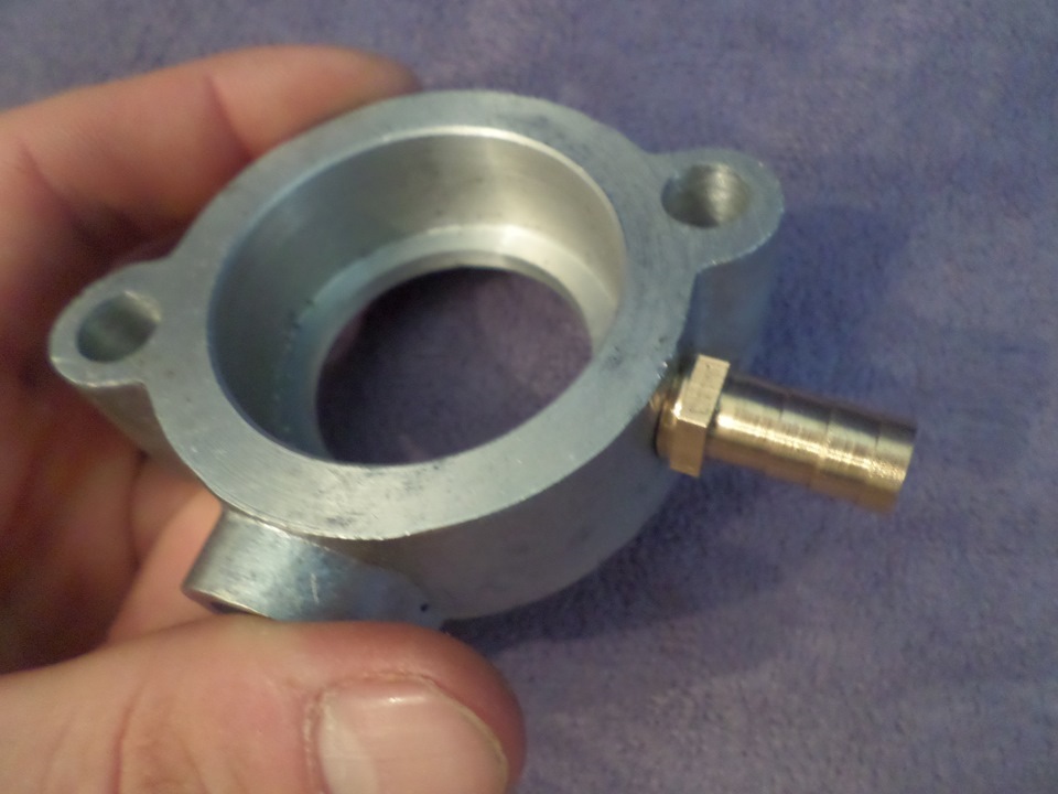

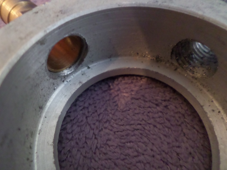

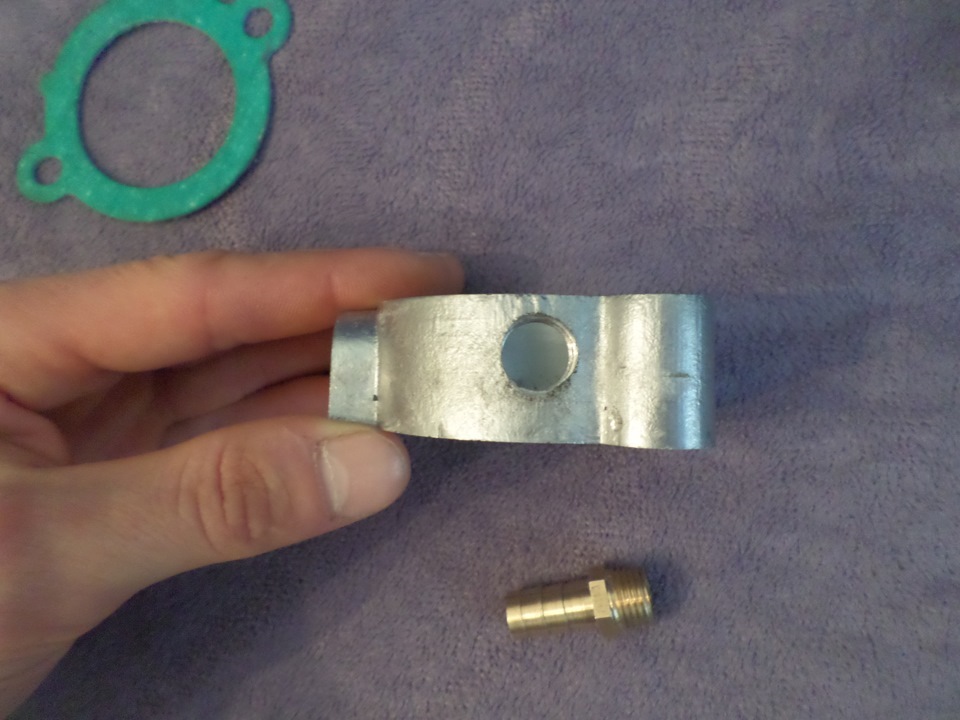

Доработал:
1. За 10 мин мне токарь сделал отверстие с резьбой 1/4 под мой штуцер — 40грн. (Токарь просил 20грн., дал на чай еще 20)
Еще нужно:
1. Шланг на 8 (Есть)
2. Прокладка еще одна (Не мог найти на рынке вместо нее использую герметик)
3. Сделать отверстие в термостате 1мм.
4. Посадить на герметик штуцер.
6. Может еще понадобятся хомуты, но вроде в хозяйстве есть.
7. И самое главное все подключить.
