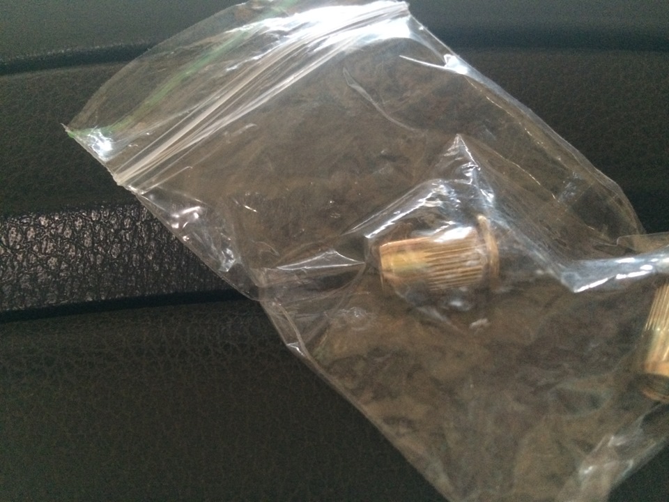

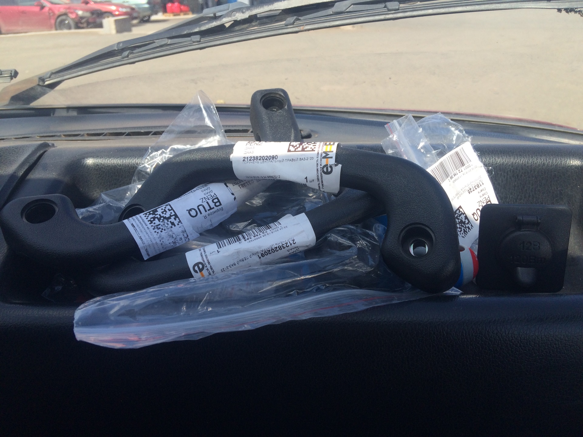

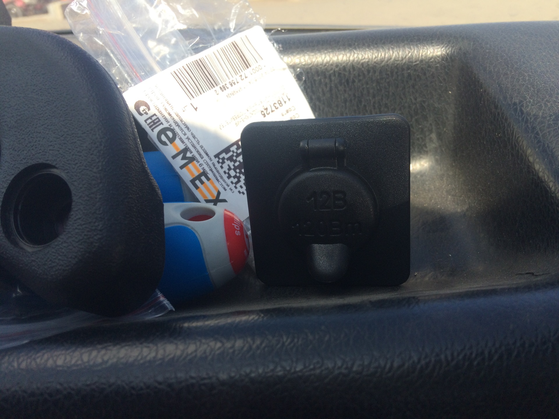

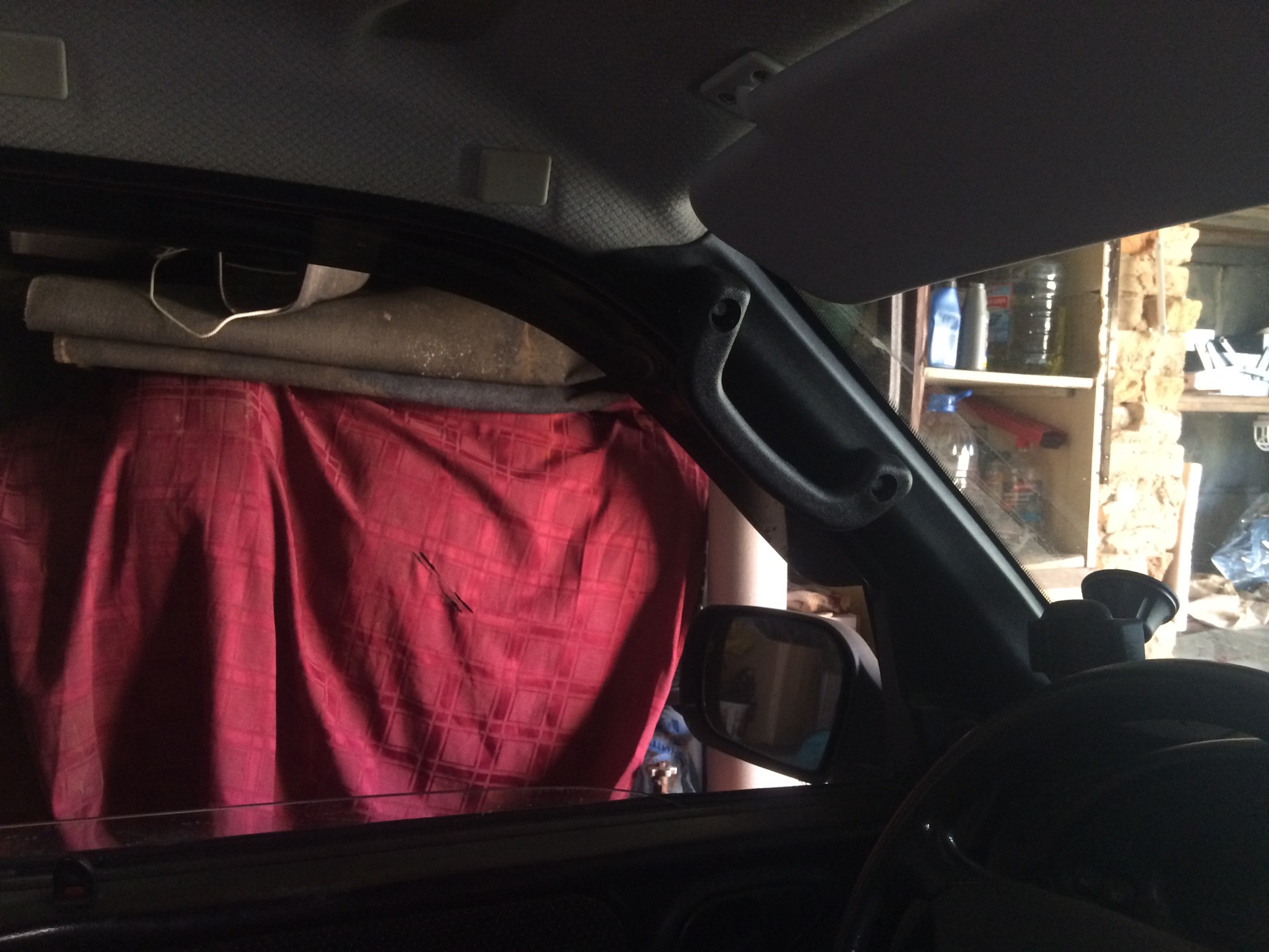

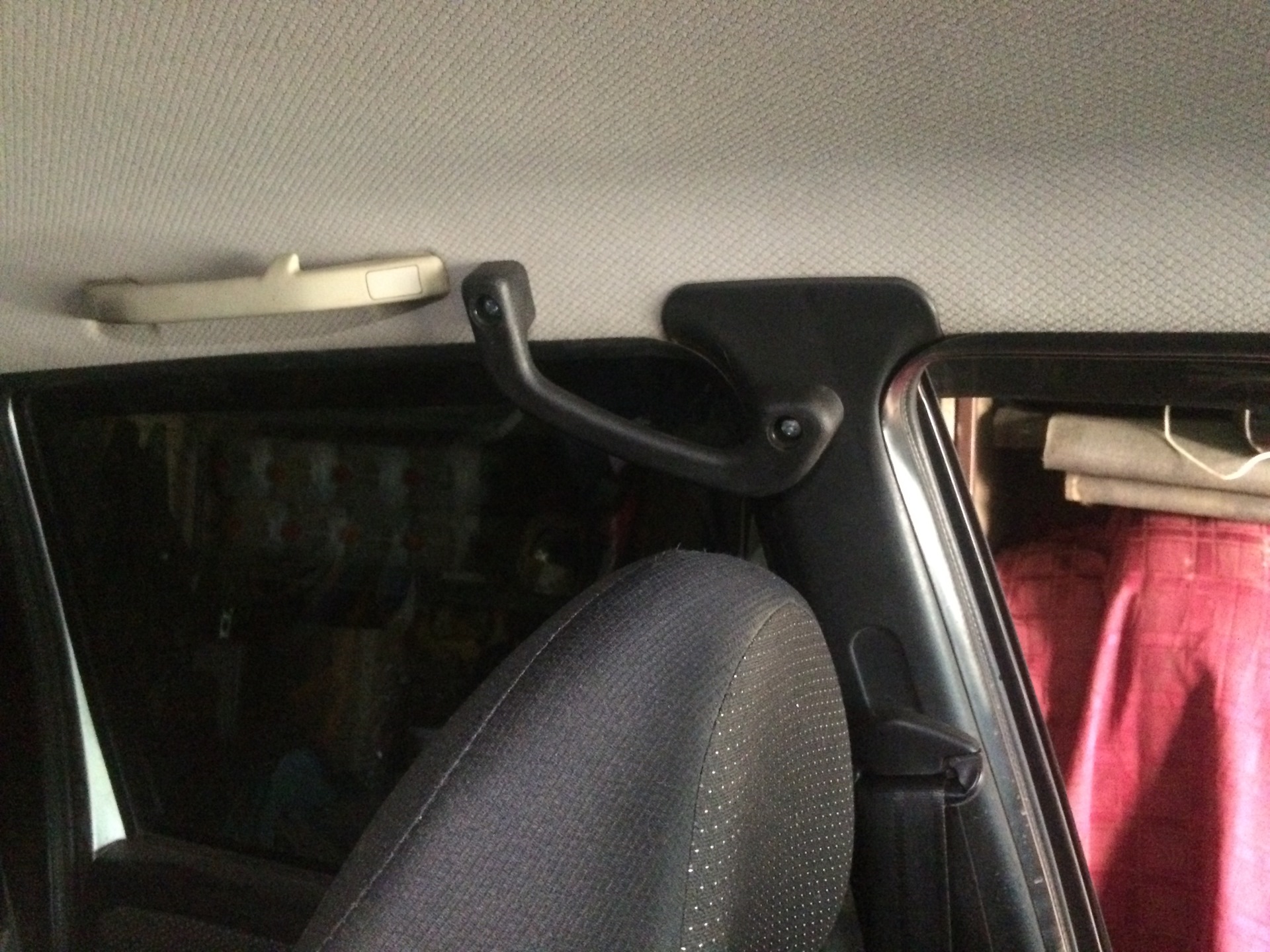

С наступлением тепла, как то прибавилось делов в машине. Давно хотел прикупить доп ручки, но в городе найти не смог, а под заказ слишком дорого, пока не нашел их номер. Заказал на EMEX. Шли около 10 дней, плюсом заказал розетку и заглушку, у меня не было ее после смены панели на рестайлинговую. И наконец заполнил дырки в панели, которым почти год.

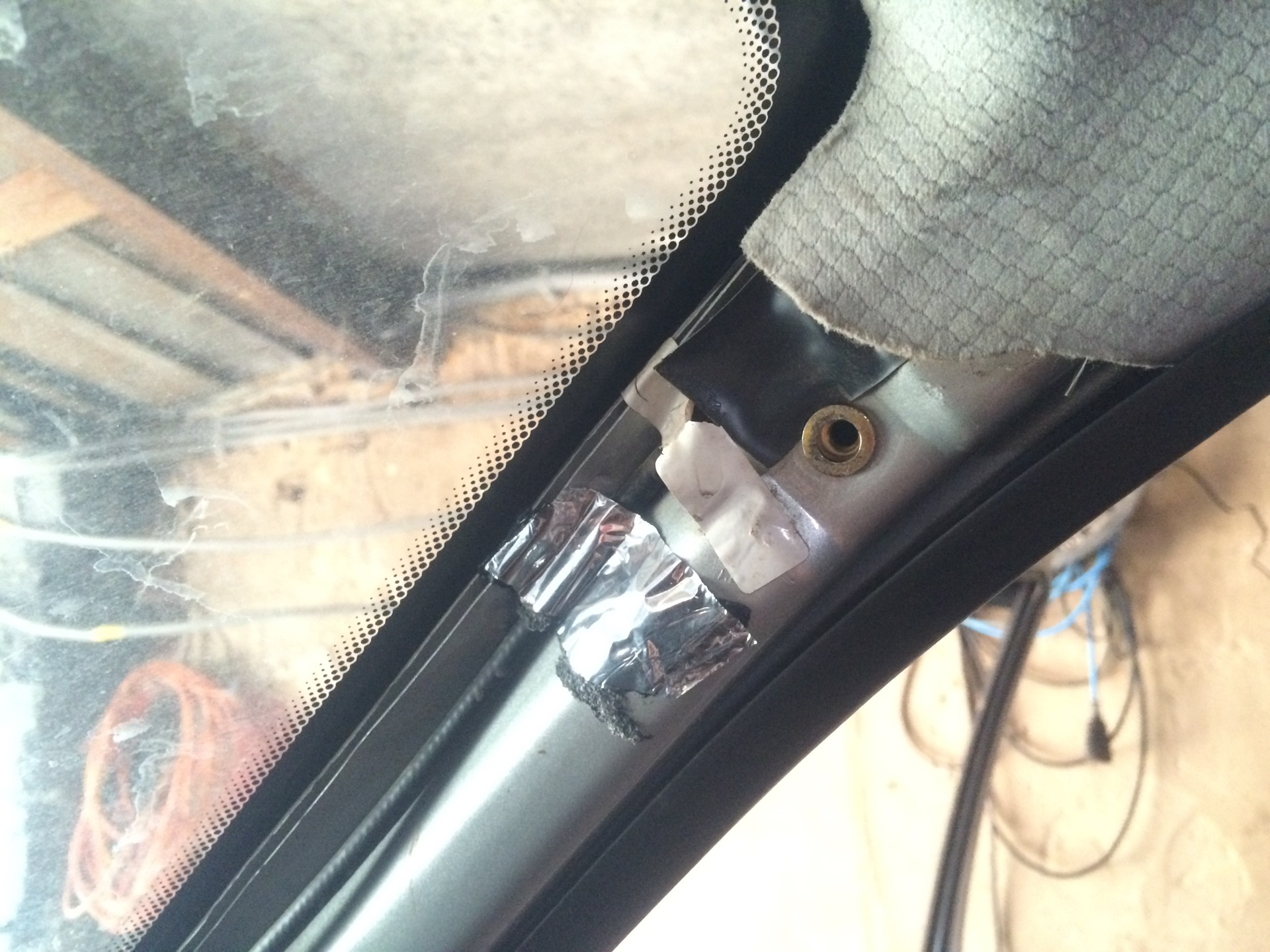

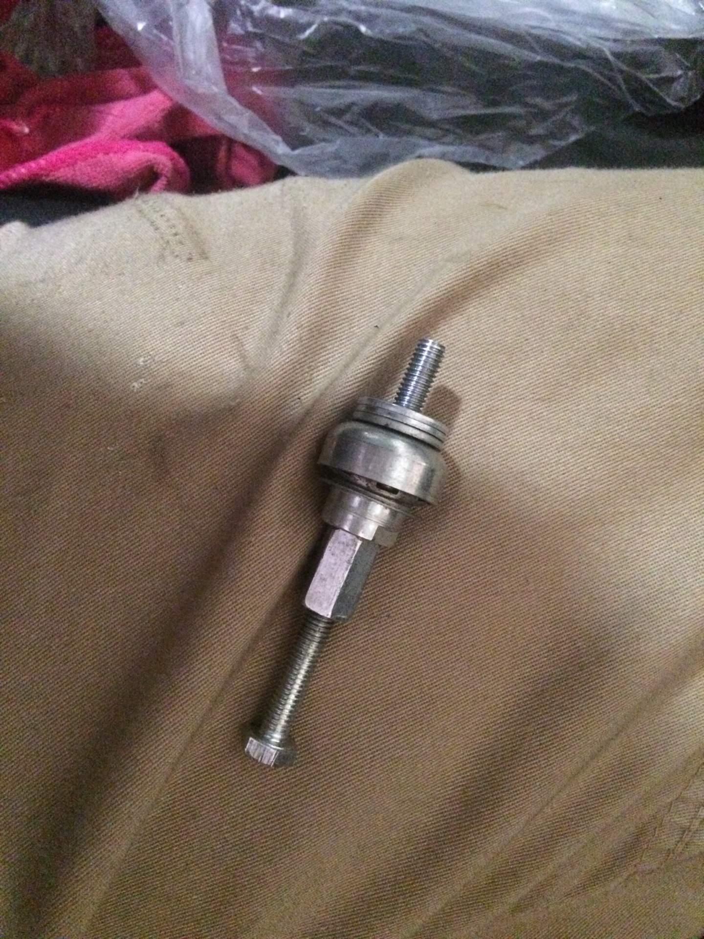

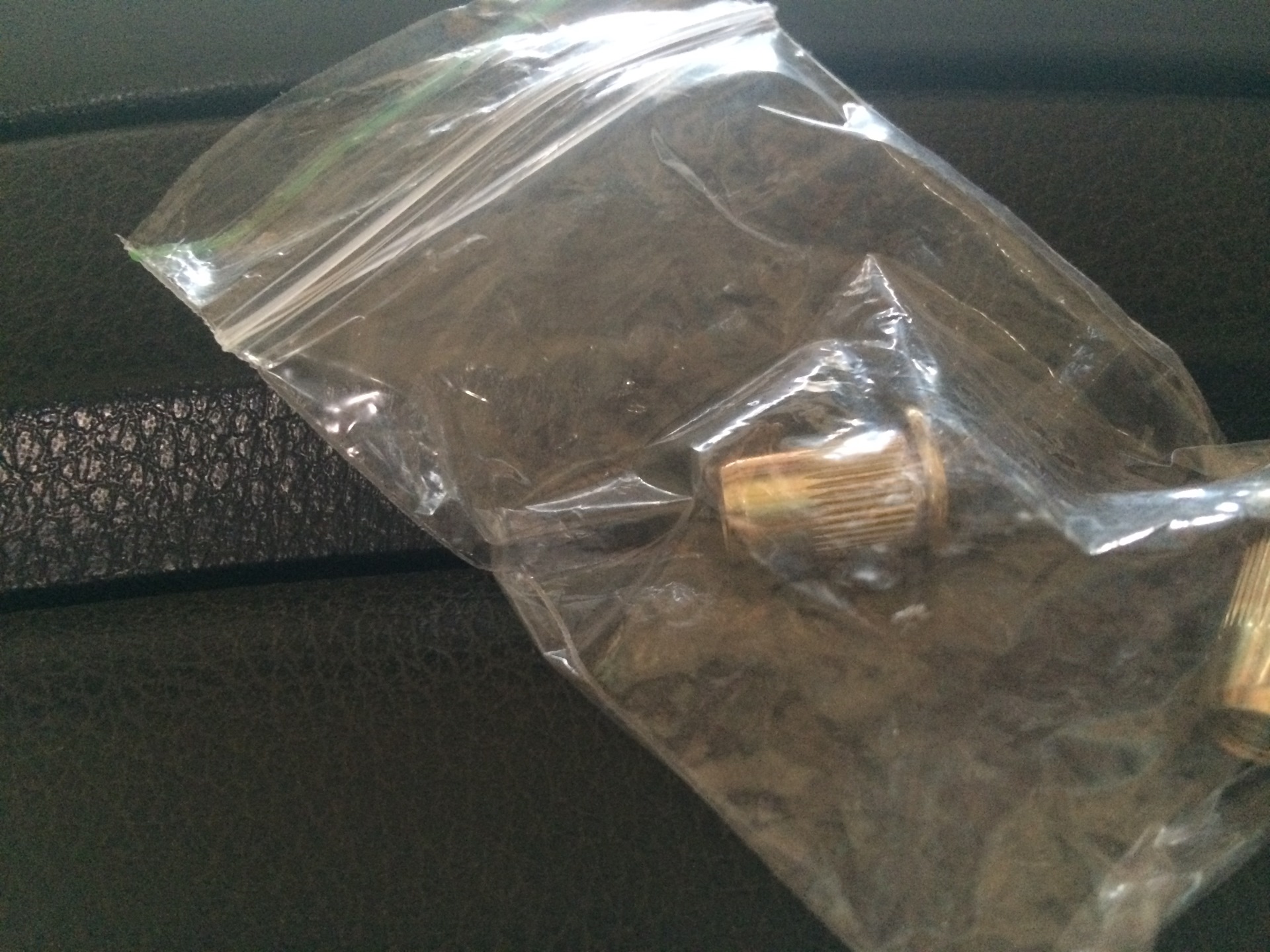

Вот номера, может кому пригодиться 21238202090 Поручень правый, 21238202091 Поручень левый, 1183725 Розетка, 212305326106550 Рамка прикуривателя. Задние ручки встали без проблем, а для передних пришлось клепать резбу, вещь хорошая, правда клепальник очень дорогой.
Спас меня чудо-инженер из конторы, дал мне самодельный клепальник, работает на ура…

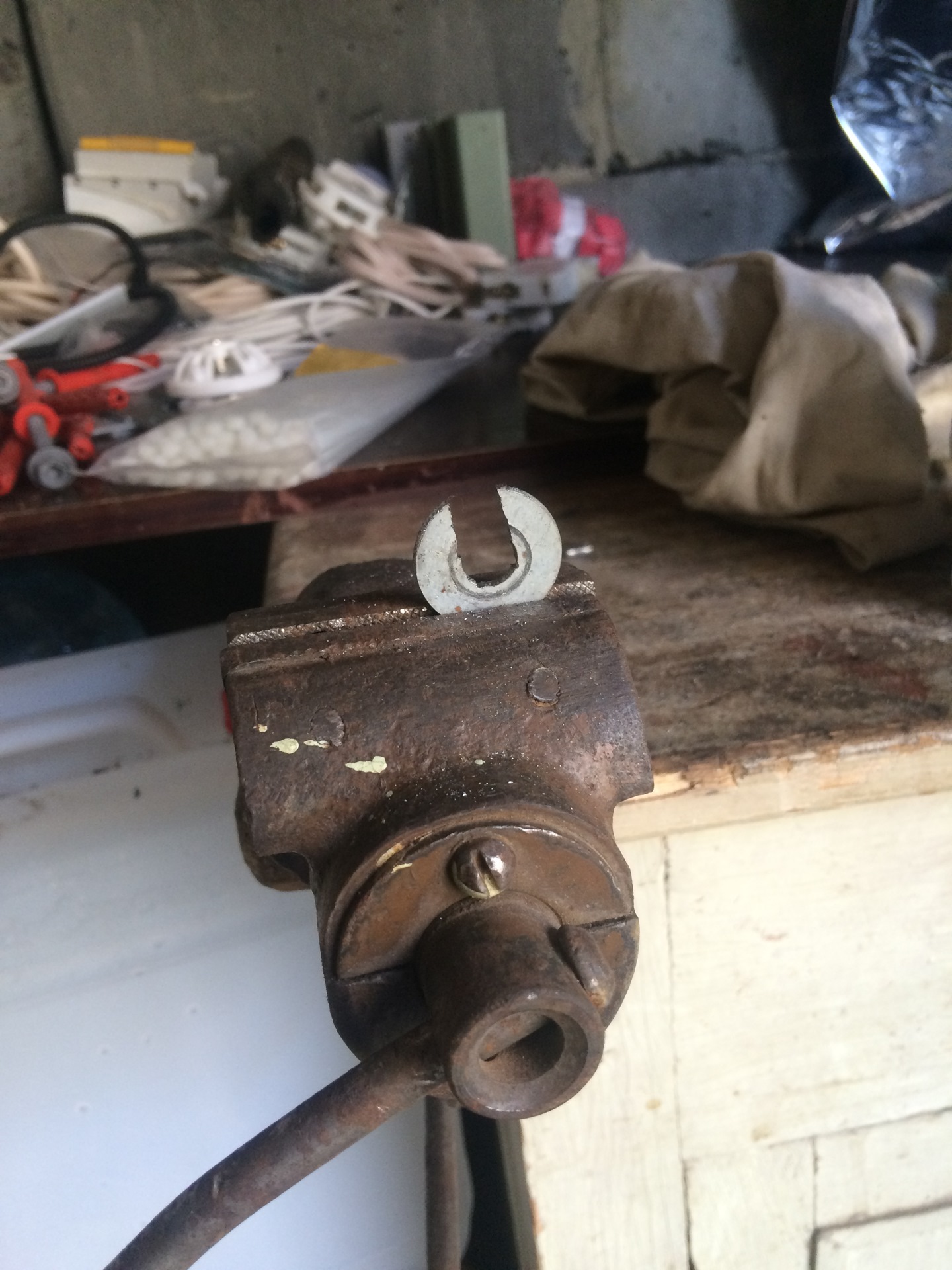

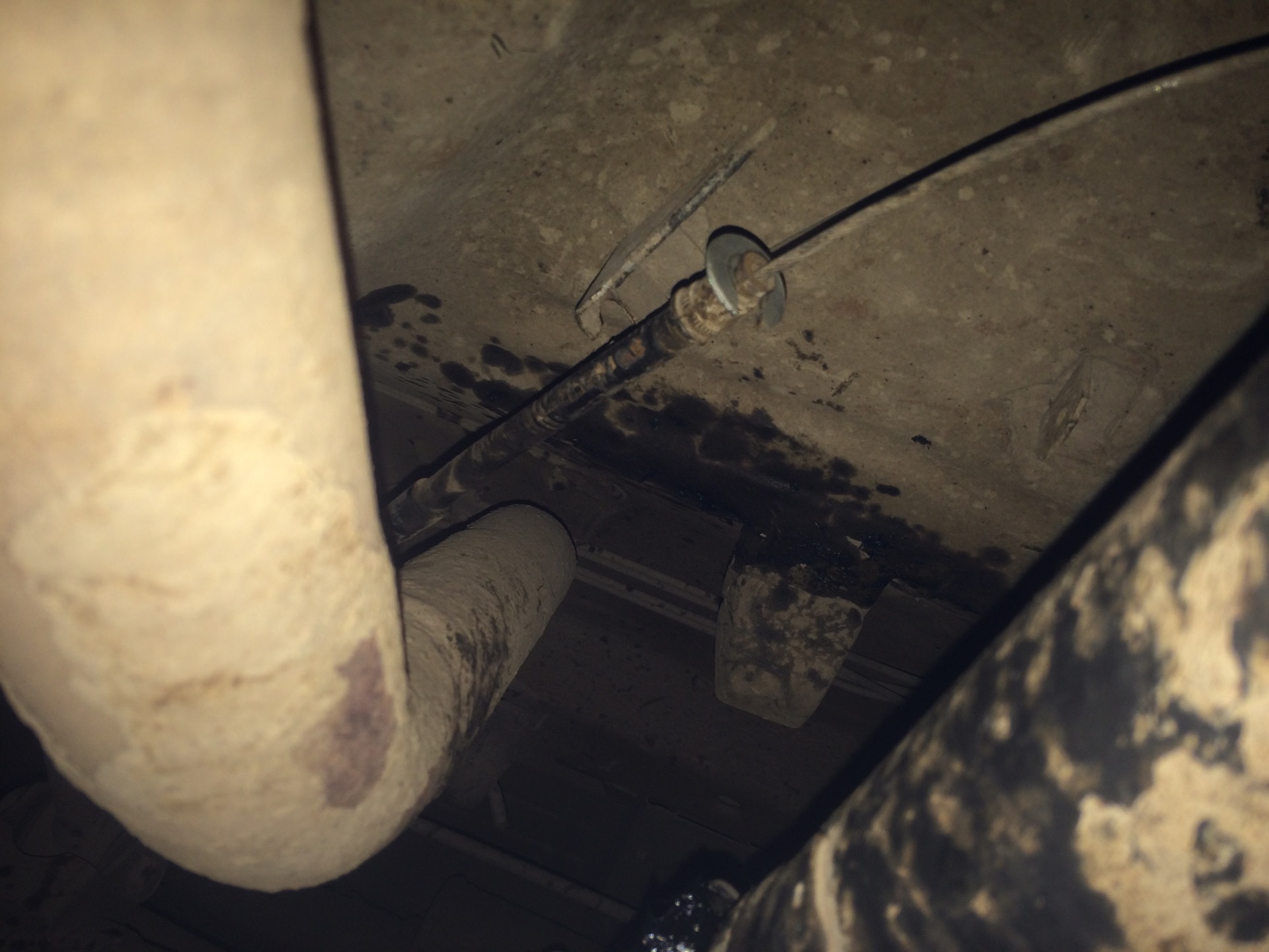

На днях соскочил ручник, это болезни этой машины по моему, сломалось расширение которое крепиться к кузову, решил не менять, выпилил шайбу подходящего размера и закрепил все на место + залил масла в тросик, работает 3 неделю все хорошо.

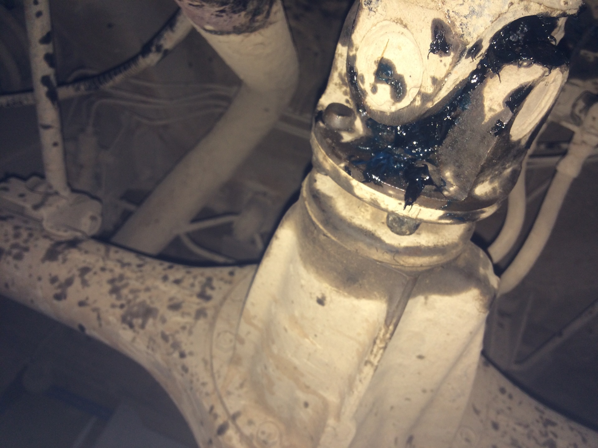

Пока был под машиной, решил прошприцевать крестовины синей чудо-смазкой, эффект положительный.

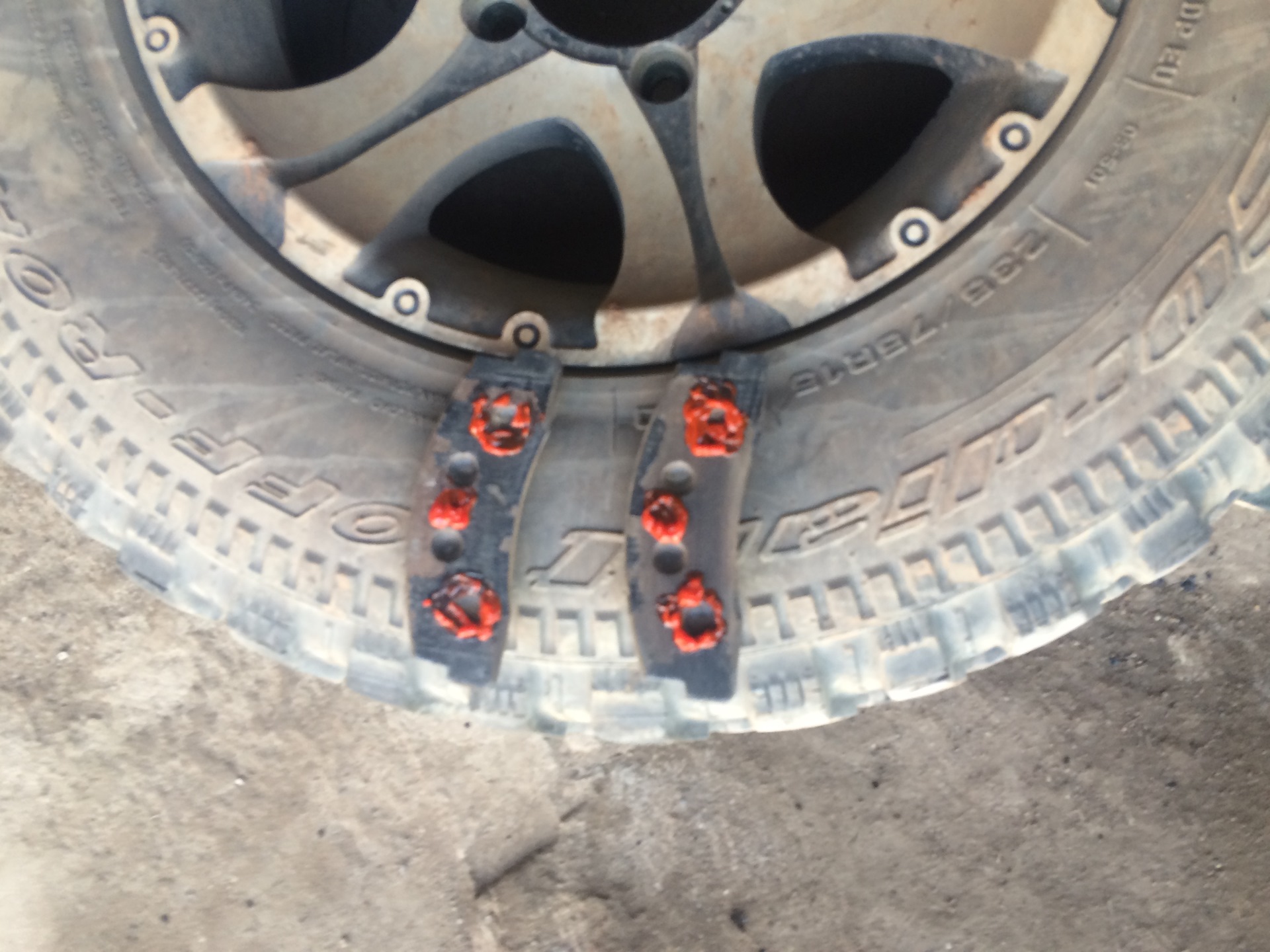

Вычитал очередной способ устранения дребезга тормозов. Колодки на герметик приклеиваются к цилиндрам, все зачистил, обезжирил, нанес, прижал, подождал. Первый день помогло, дальше все вернулось, может что не так делал, попробую еще с новым герметиком…

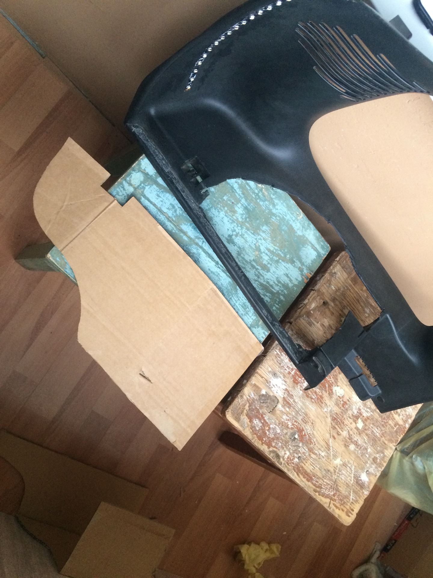

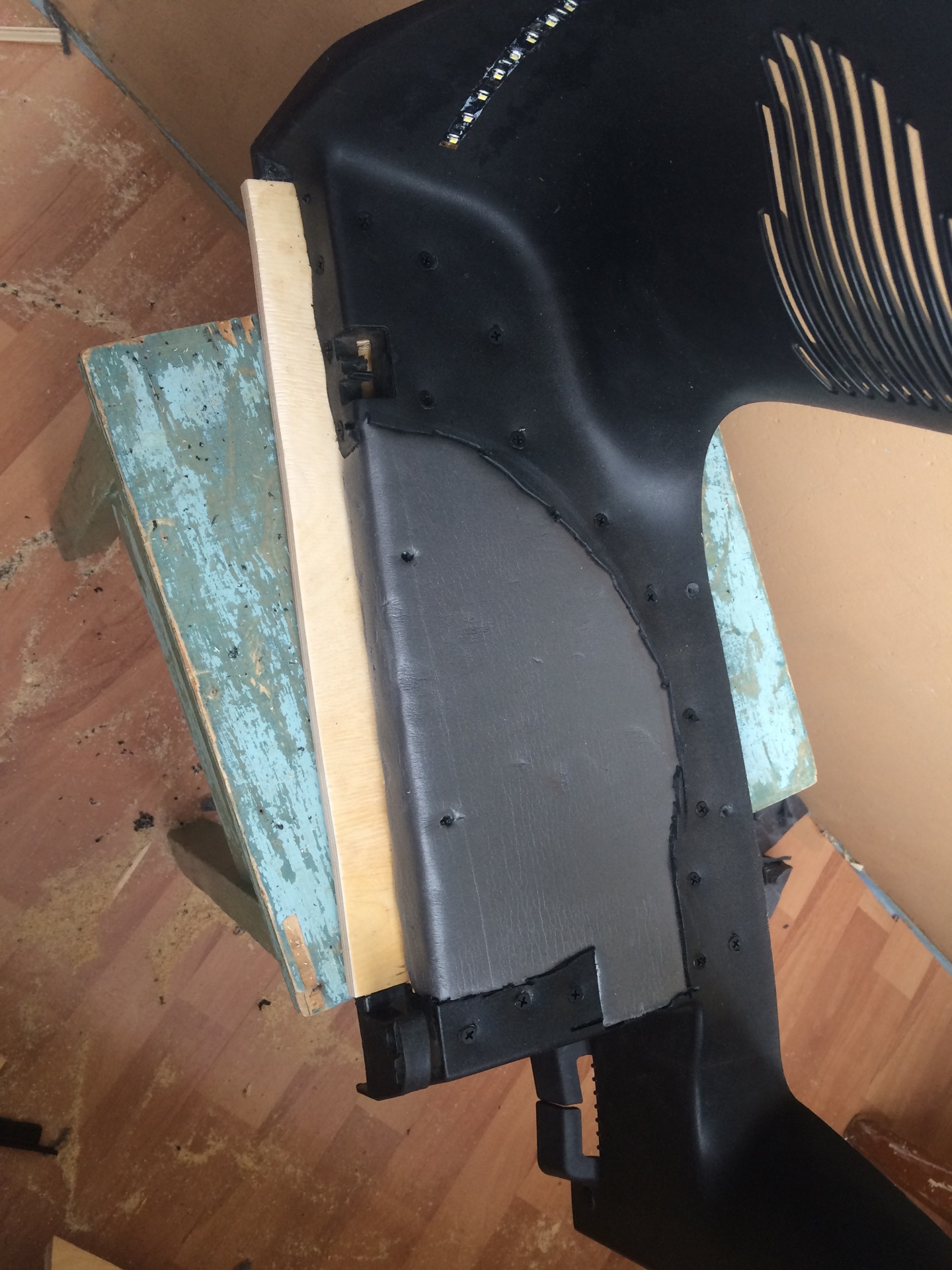

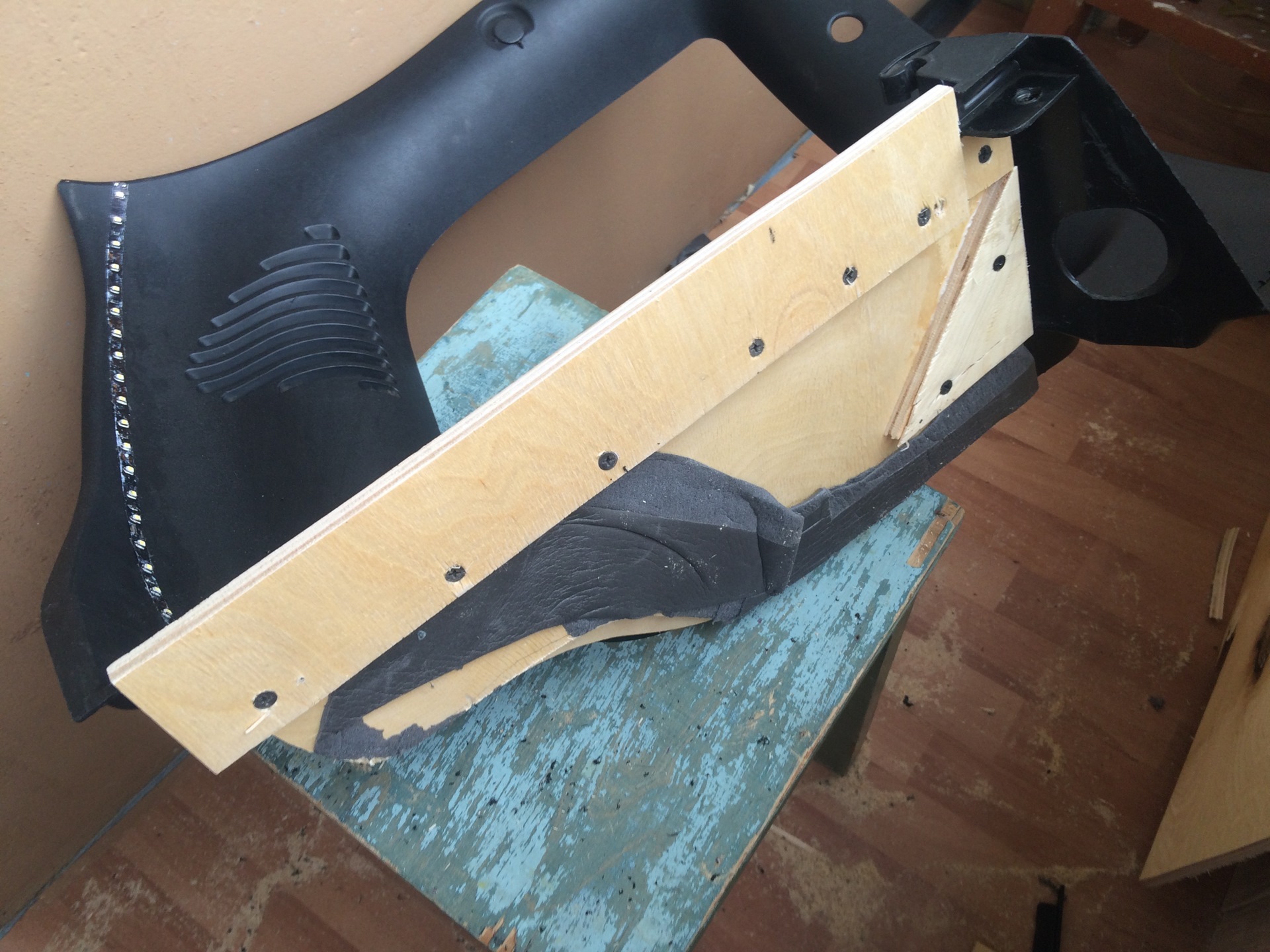

Ну и еще решил запилить колонки назад побольше. После долгих раздумий, решено было делать подиум под колонку 6Х9, и немного уменьшить короб для саба.
Убрал усилитель со спинки заднего сидения в левое заднее крыло, встал туда как родной(фото позже). Подиумы пока в процессе… Отчет скоро. Всем добра…

А под заднии ручки имеются закладные с завода? :-)
Да, только обивку потолка просверлить
что за чудо смазка ?
Опять сфоткать забыл, подогнали синюю смазку на основе литола, говорят водой вообще не вымывается со временем. Засунул ее в ступицу и теперь в крестовины, все гуд.
