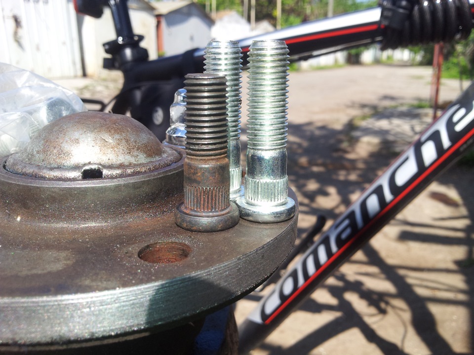

Дотопал домой, взял велик и на нем довез две ступицы до гаража. Прикинул на них тормозной диск и взгруснулось — шпильки коротковаты (((( Колесо можно поставить, но буквально на 2-4 витка. Мало и небезопасно. Сел на велик и поехал по окресным автомагазинам. Щорса, ГенПетрова, Аэропортовский — в пяти не нашел, на Якира/ГенПетрова купил восемь шпилек с нужными диаметром, насечками и длиной.
Доехал обратно в гараж, пошла сборка. Перестучал шпильки, накинул ось на планшайбу, скорректировал люфты в нужные стороны, зажал ось, поставил ступицы. Прикрутил тормозные шланги к новым суппортам, прикрутил суппорта на место. Колодки стали точно по площади диска, нет вылезания ни внутрь ни наружу (на МК4 вылез потом такой косячок — миллимметр был внутрь). Фото сделал только в самом начале, тк телефон вдруг выпендрился и вырубился нафиг вообще.

-216грн 8 увеличенных шпилек

Барабан можно проточить, но т.к. тормозной диск надевается до колесного диска, надо менять шпильки на более длинные.
