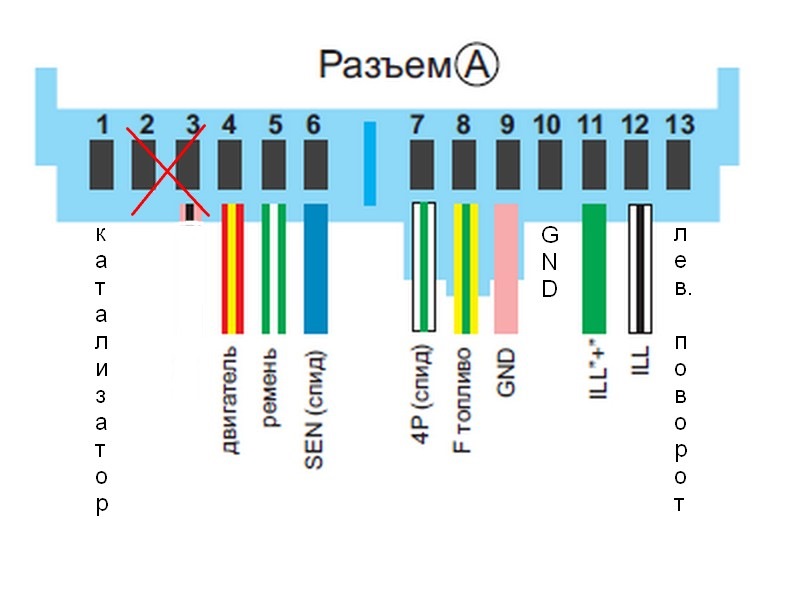

Решился на замену. Все разобрал и выяснил, что у меня на приборке 2 разъема А и С. Такой схемы у меня нет, но где-то в инете читал про такой случай. Если у кого есть такая распиновка прошу поделиться.
С разъемами я вроде разобрался. В итоге получилась такая вот таблица (уже уточнена)
Начал сегодня сращивать. Старые разъемы решил не отрезать на всякий случай :). Надеюсь завтра закончить и станет ясно насколько правильно я все понял.
P.S. Не зря я оставил старые фишки… Сегодня по ним определили что я не доделал и почему не работал спидометр и одометр. Схема подключения уточнена еще раз и вроде уже окончательно.

Не подходит. У меня штатная приборка другая :(
посмотри у меня в бортовике где то есть… возможно пойдёт… у меня вроде два разъёма было…
У тебя 3 было. Да я уже все сделал. Не понял только что у меня за провод С3. Нашел на новой приборке такую же не понятную дорожку и подключил на нее. Все работает, плюс добавилась индикация R на приборке.
Ставил товарищу на трамблерную. Пришлось по цвету подгонять что, куда! Не парься, просто отслеживай по старой приборке, да и цвета теже самые
Я по старой отследил что куда идет. Но не все смог понять.
