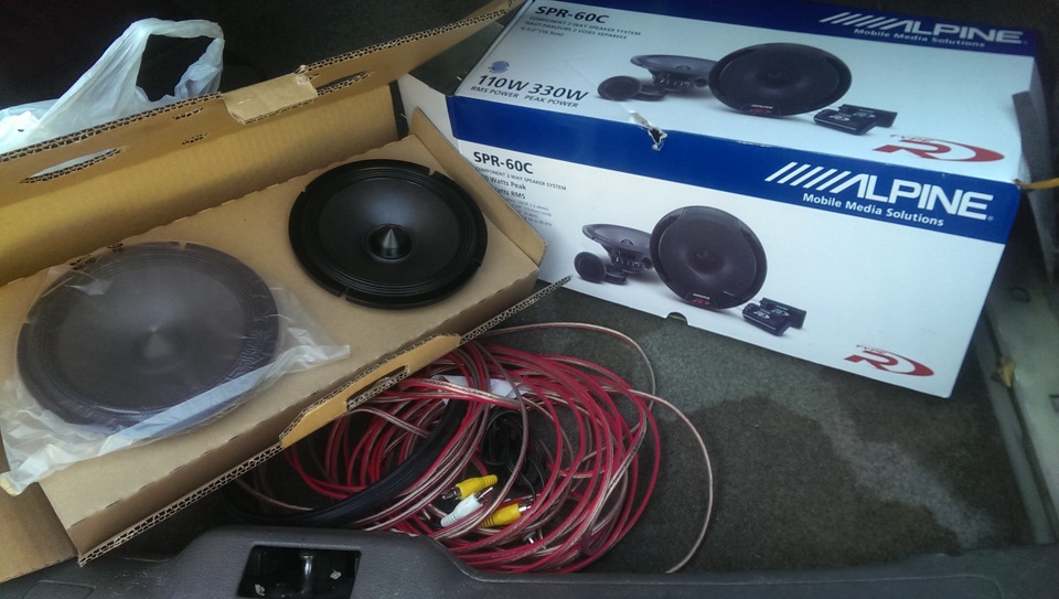

Наконец занялся серьезно машиной. Обнаружил в своей дребезжание в передних дверях, отсутствие усилителя при установленной родной магнитоле hu-601. Это сподвигло меня на активные действия по переделке.

Нужна помощь! Столкнулся с проблемой. Начал подключение передних дверных динамиков к усилителю путем прозванивая тестером вилки от магнитолы и проводов на динамиках и есть ВОПРОС ! Высокочастотный динамик прозванивается с зеленым разъемом на магнитолу на силовой (красный провод — у динамика это +) и на коричневый минус (динамику соответствует — ), то есть получается, что силовой кабель включения магнитолы на зеленой фишке еще и является подачей сигнала на динамик? Магнитола HU-601

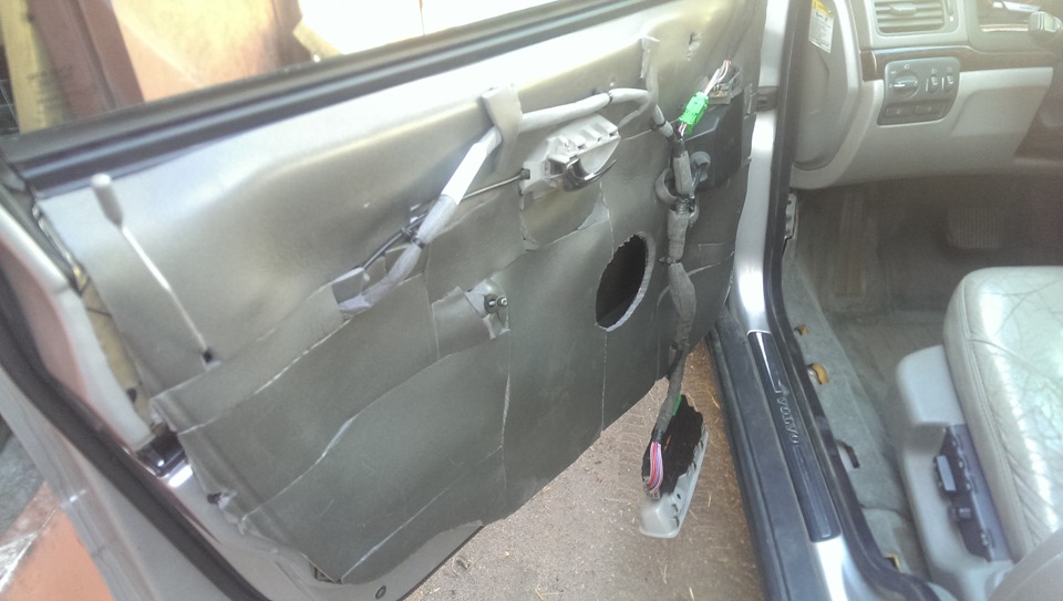

В самых загруженных местах клей толще вибру, а в остальных можно чуть тоньше. Тут тоже нужно не перестараться, хуже конечно не будет, но лишнего тоже не нужно)

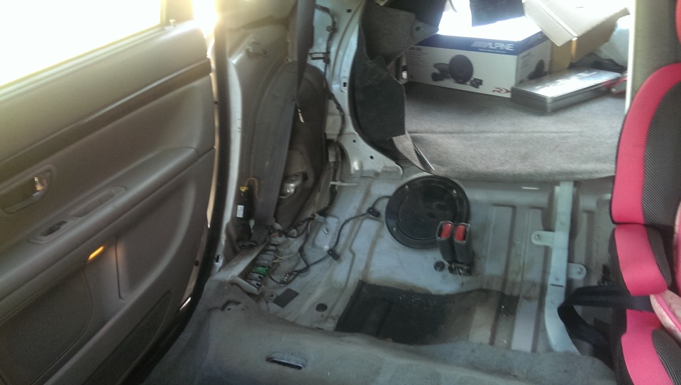

В планах звукоизоляция дверей, пола, арок, багажника.
Теперь очередь за музыкой.
Убрал лишнюю часть вибры. Заклеел шумкой. Это первый практический опыт, так что спасибо за совет.
правильно) не утежеляй двери. И проверяй, чтобы карта назад стала.
Вибру клеют внутри двери и закрывают ею технологические отверстия, а сверху шумку, а всё остальное лишнее, только утяжеляет дверь. Со временем петли могут провиснуть.
Приобрел вибропласт Голд, сплэн и битопласт. Начал с водительской двери. Первым слоем был нанесен вибропласт Голд.
по-моему слишком много вибры, тем более на эту часть двери. внутрь несколько кусов было бы достаточно. а на это место — шумку
