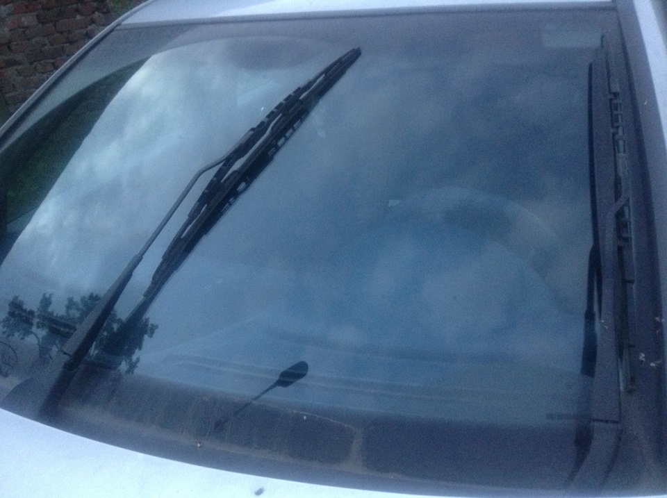

Всем привет. нужен ваш помощь. в моей машине дворники не работает. Вовремя омывание стекол они работают, но когда переключаешь на режим 1, 2 или 3 не работает. Все предохранители на месте и работают. Пожалуйста помогите, может быть кто то столкнулся с такой проблемой.

А у меня наоборот с омывателем не работает и не брызгает. В 1,2,3 — работает. А как переключатель на руле снимать?
Скорее рыле дворников, либо же сам переключатель.
Была такая же проблема, в самом переключатели перетёрлись провода. Снимал руль, airbag.
Поддерживаю… Там очень нежные провода
еще датчик открытия капота, у меня на ходу дворники работали а при остановке замирали в любом положении
Скорее всего сам переключатель моросит.
была такая проблема!
вопрос:дворник хоть чуть двигается на мокром стекле?
на режим 1, 2, 3 вообще не реагирует
В дождь не езди и всё…😉😆 А если серьезно в рулевом переключателе посмотри, так как если при омывании работают значит преды и реле целые, скорее всего в нем причина.

Реле не поможет, смотри стрекозу на руле.
Реле режимов смотреть надо
