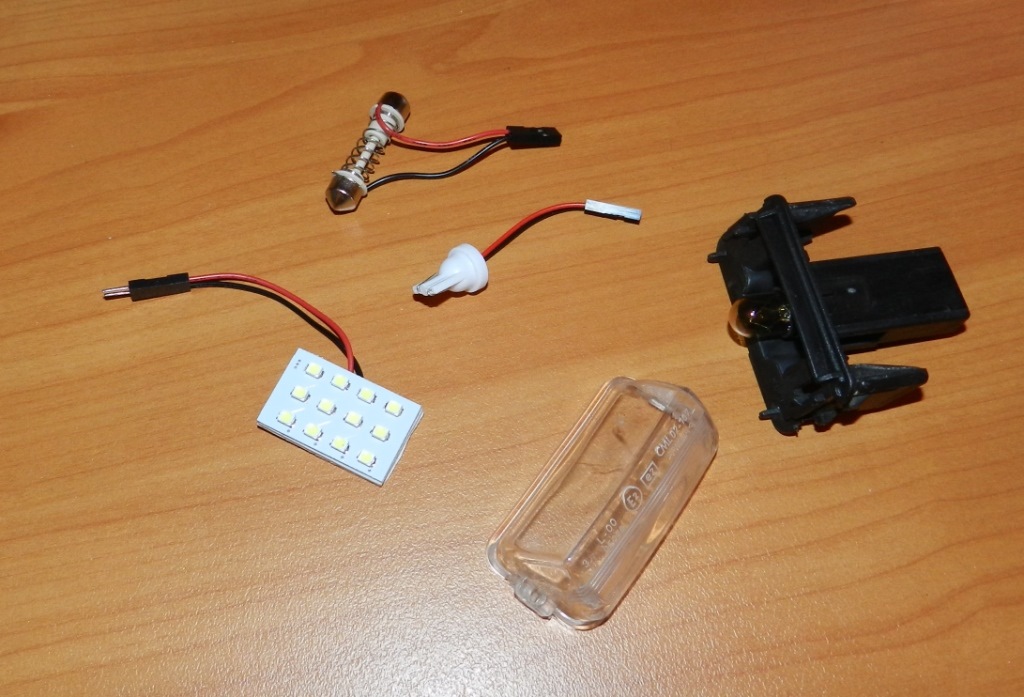

Решил заменить некоторую часть подсветки авто на диоды, особенно все печально со стандартной подсветкой в багажнике. Заказал у китайцев диодные панельки по 12 диодов на 12 v взял на пробу 4 штуки и понеслась…

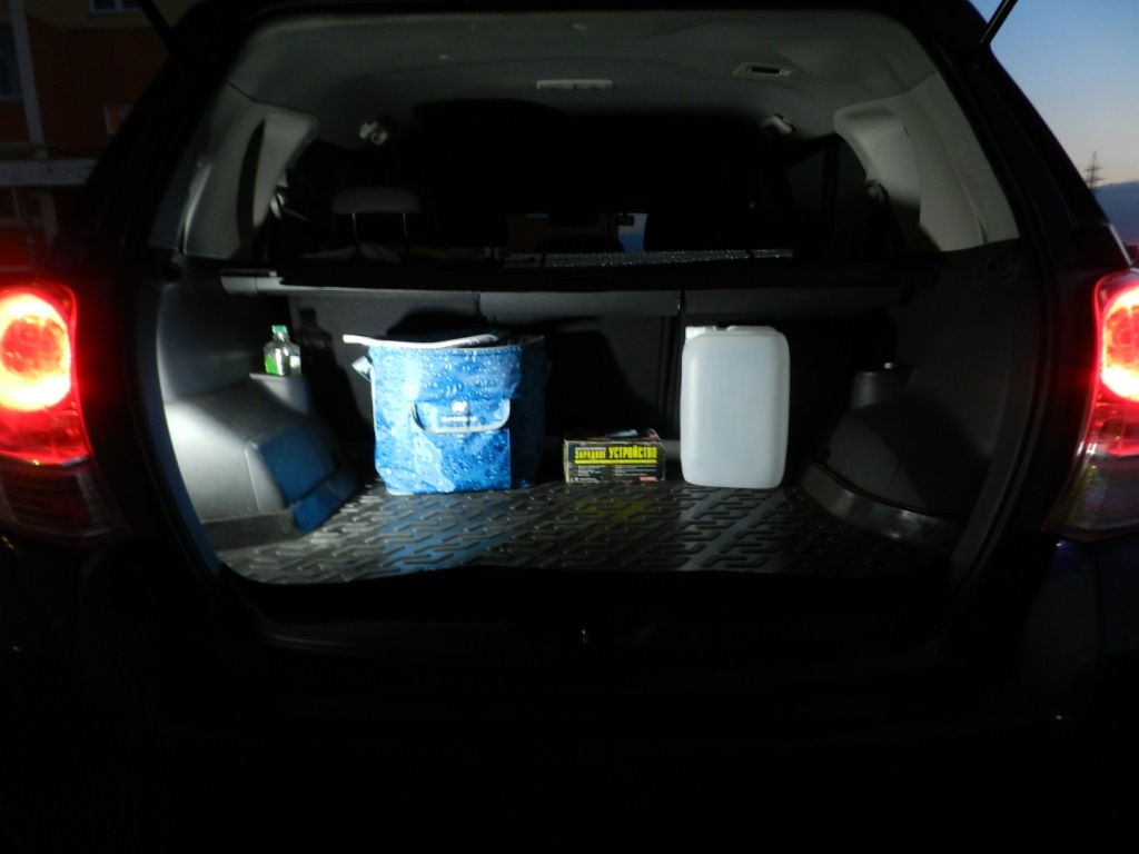

Оказались очень удачные по размеру и мощности. В плафон подсветки багажника уместилось сразу две панельки, пришлось правда подпаять провода к контактам плафона. Результат — более чем! Еще бы такой плафон с другой стороны багажного отделения.

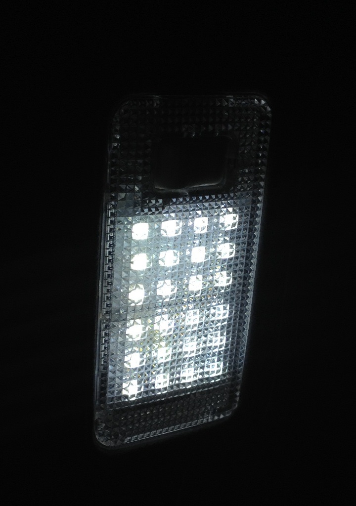

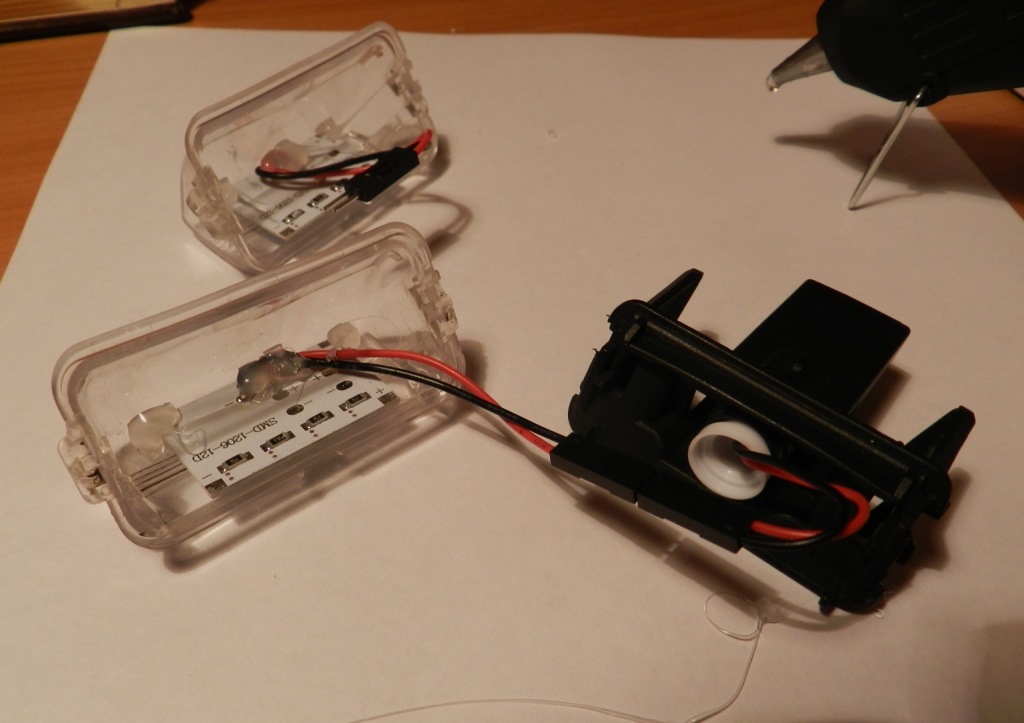

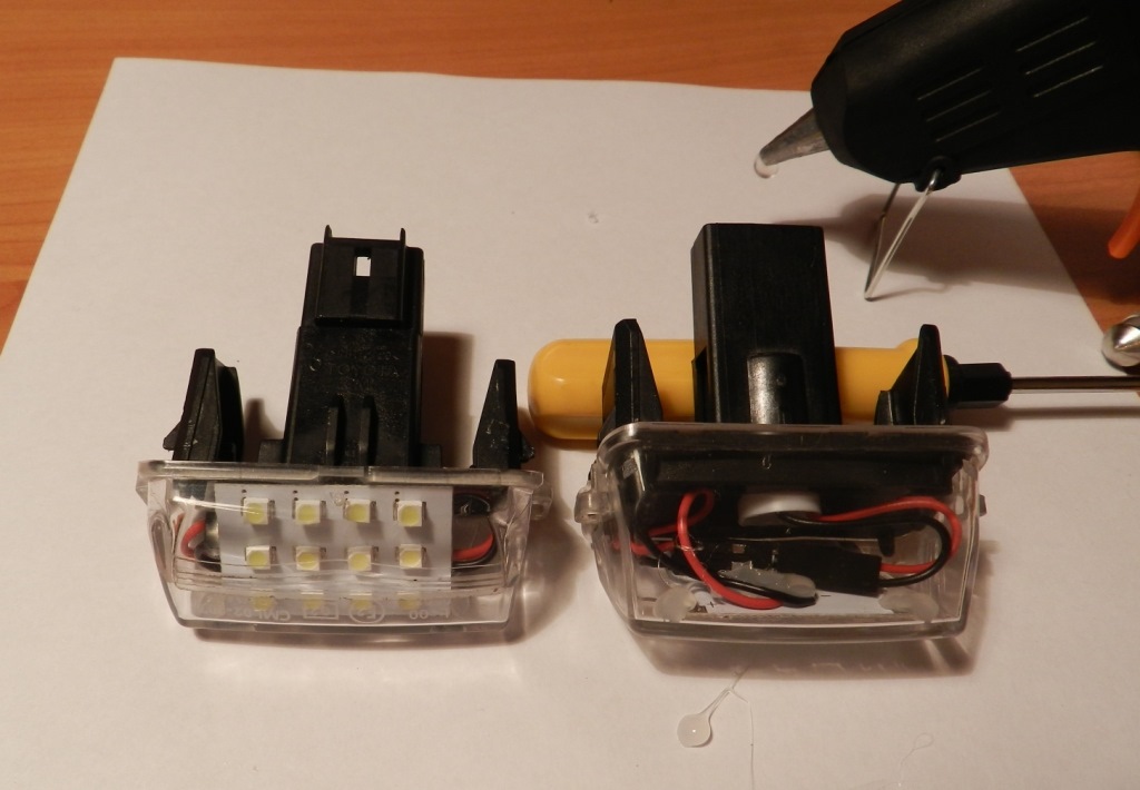

Далее фонари подсветки номера. Панельки опять же по размеру! Теперь яркая подсветка номера + дополнительный свет при езде задним ходом.))

Про номер задний спасибо. Я себе панелями смд на 5050 диодах сделал весь салон, в задних плафонах, помоему 2х48 диодов панели, в передних 2х24 вроде. Светит как днем. В номера, стоят хорошие т10 лампочки с плоской частью усеянной диодами близко друг к дружке, светит так же
