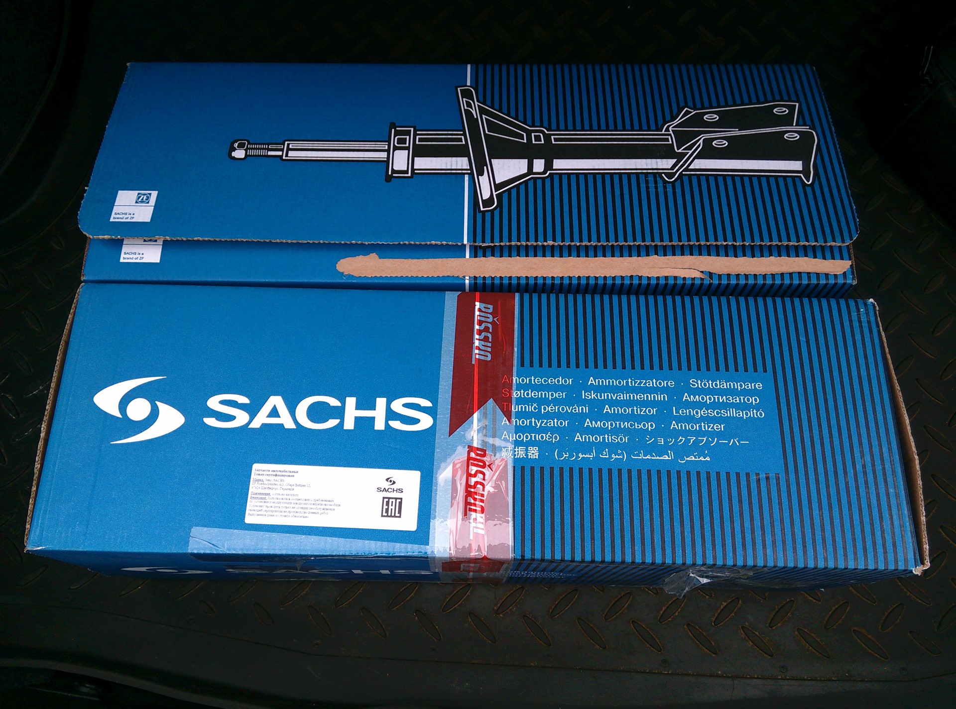

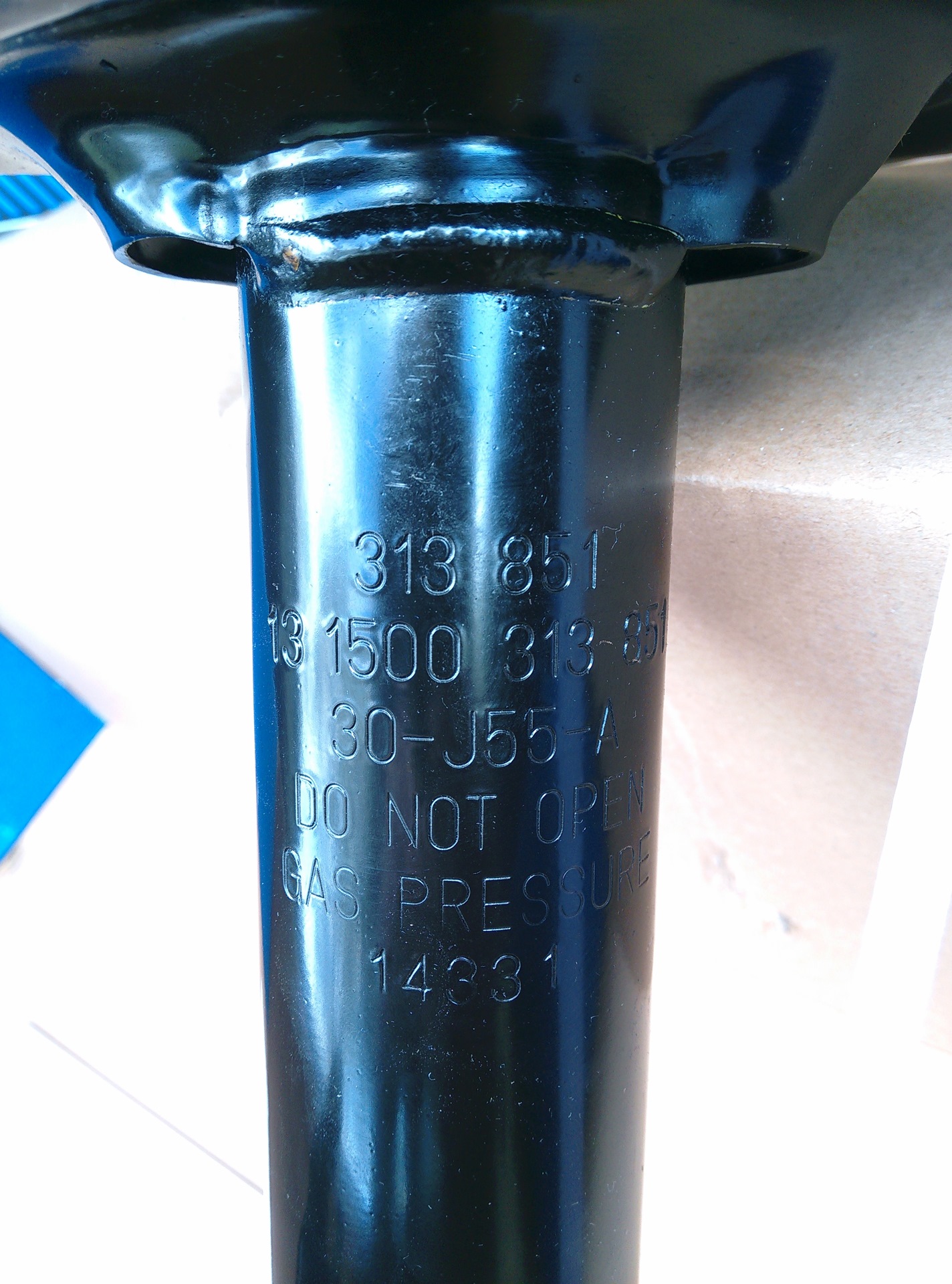

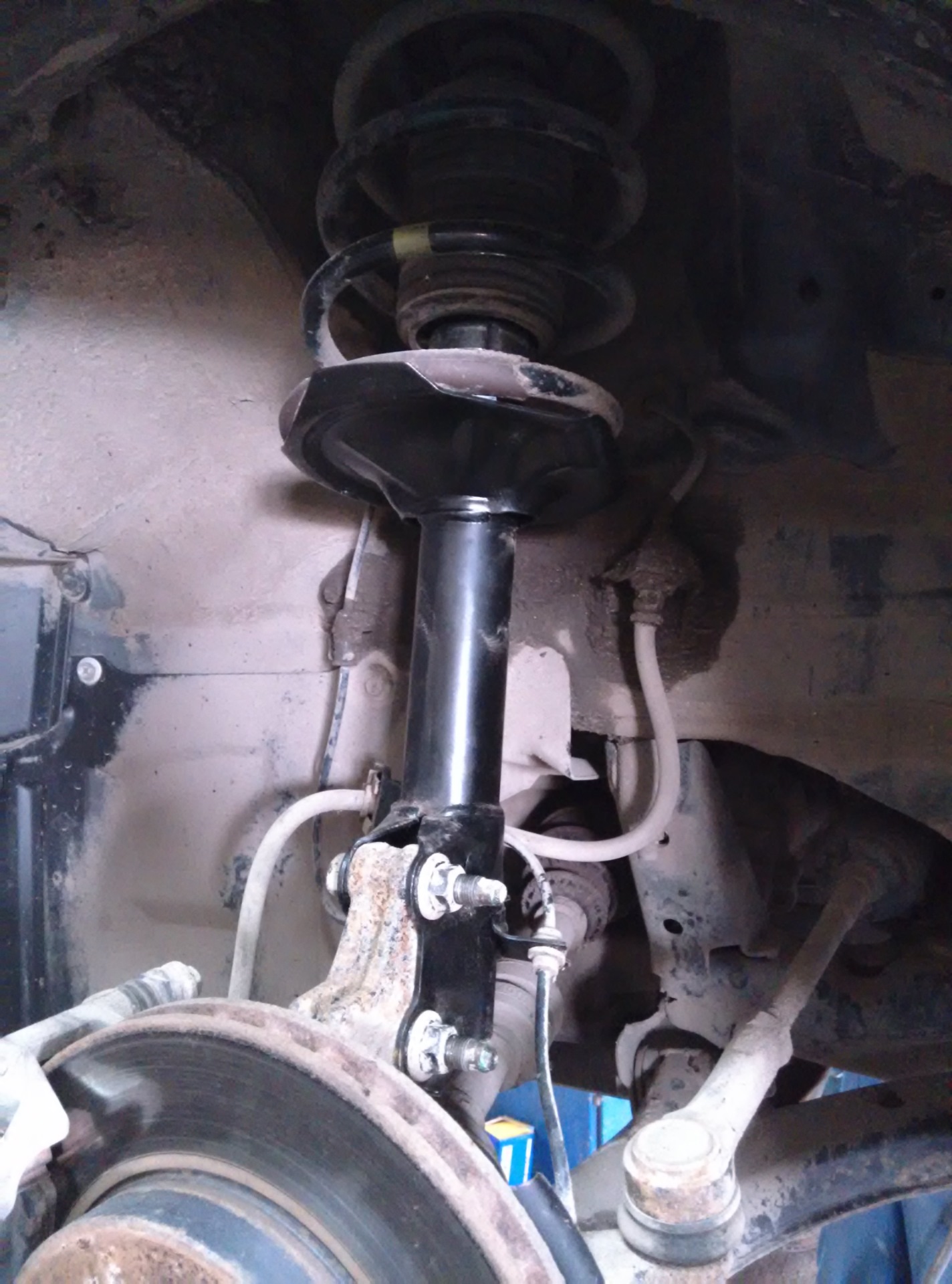

Правое переднее колесо после зимы стало издавать неприятные бульканья на кочках, диагностика подвески показала сопливость ещё родного амортизатора с пробегом чуть более 50000. Выбирал новые между KYB, Sachs и Tokico (B2338 и B2339). Каябы с очень противоречивыми отзывами, как рулетка — повезёт или нет. Саксы в той же ценовой категории что и каябы, но типа мягче и вообще близкие к стоку, только якобы качество похуже, чем у стоковых. Tokico вроде как не делает официально на B10, но по каталогам полные аналоги, надёжнее предыдущих, мягкие и в тоже время хорошо держат дорогу, но отзывов про них чуть больше чем ниодного, да и цена на них больше — примерно на 1300 за пару. Как обычно пару дней попарился с выбором и всё таки решил не рисковать и взять обычные саксы с артикулами 313851 и 313852. Если верить наклейкам на коробке и инструкции, то сделаны в Германии. На самих амортизаторах об этом ни слова не нацарапано. Далее доверился профессионалам на СТО. Затем проехался и был приятно удивлён мягкости, хотя заслуга новых мягких колёс в этом тоже есть :) Кочки и мелки неровности стали ещё незаметнее пролетать.

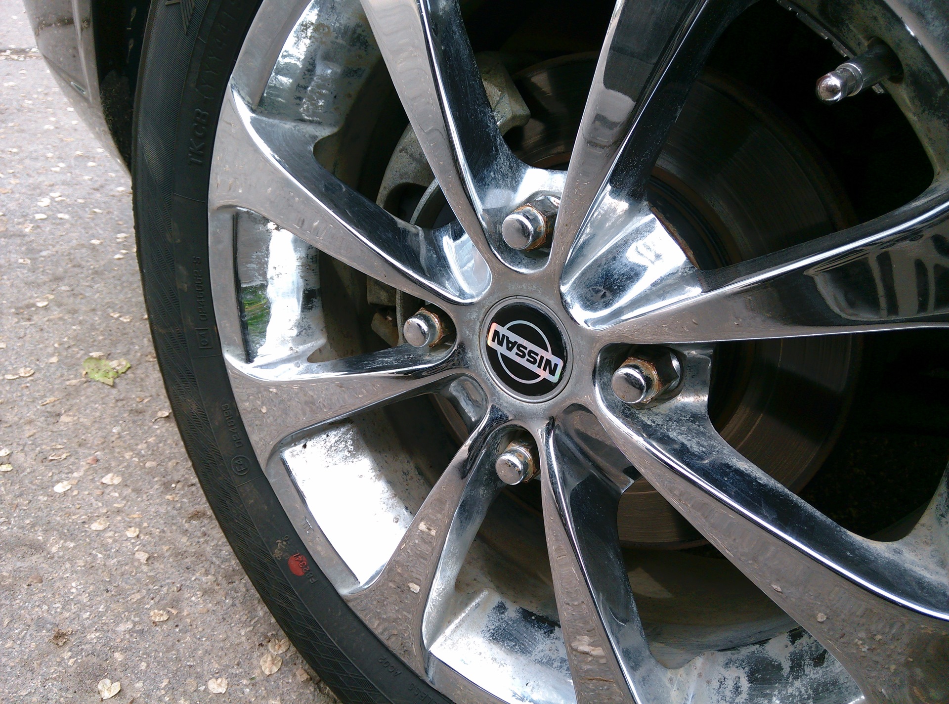

Заодно поменял колпачки на дисках, т.к. на предыдущих один потерялся. Колхозно конечно, но с чёрной машиной ровно смотрится :)

Забыл добавить про мягкость. Сегодня прокатился друг и сказал что стало мягче, чем даже на его фокусе 3 :)
Я почти год на Токико — всем доволен (www.drive2.ru/l/7346339/). Да и по драйву кроме моего еще два-три отзыва можно найти о них (к слову о том, что ни одного).
я про конкретные артикулы, у тебя другие. поиском смотрел, сделал для себя выводы о них, которые в описании, но то что их очень мало не заставило меня рискнуть, к тому же дороже.
понятно. Не заметил
Помягче родных или каябы?
каяб у меня никогда не было, но лучше родных и помягче, наверное потому что новые.
Тоже правая забулькала, буду менять. Значит саксы рекомендуешь, стоит ставить?
мне не с чем сравнивать. и тут зависти от того что хочется в итоге получить. но саксы — это точно не плохо :)
