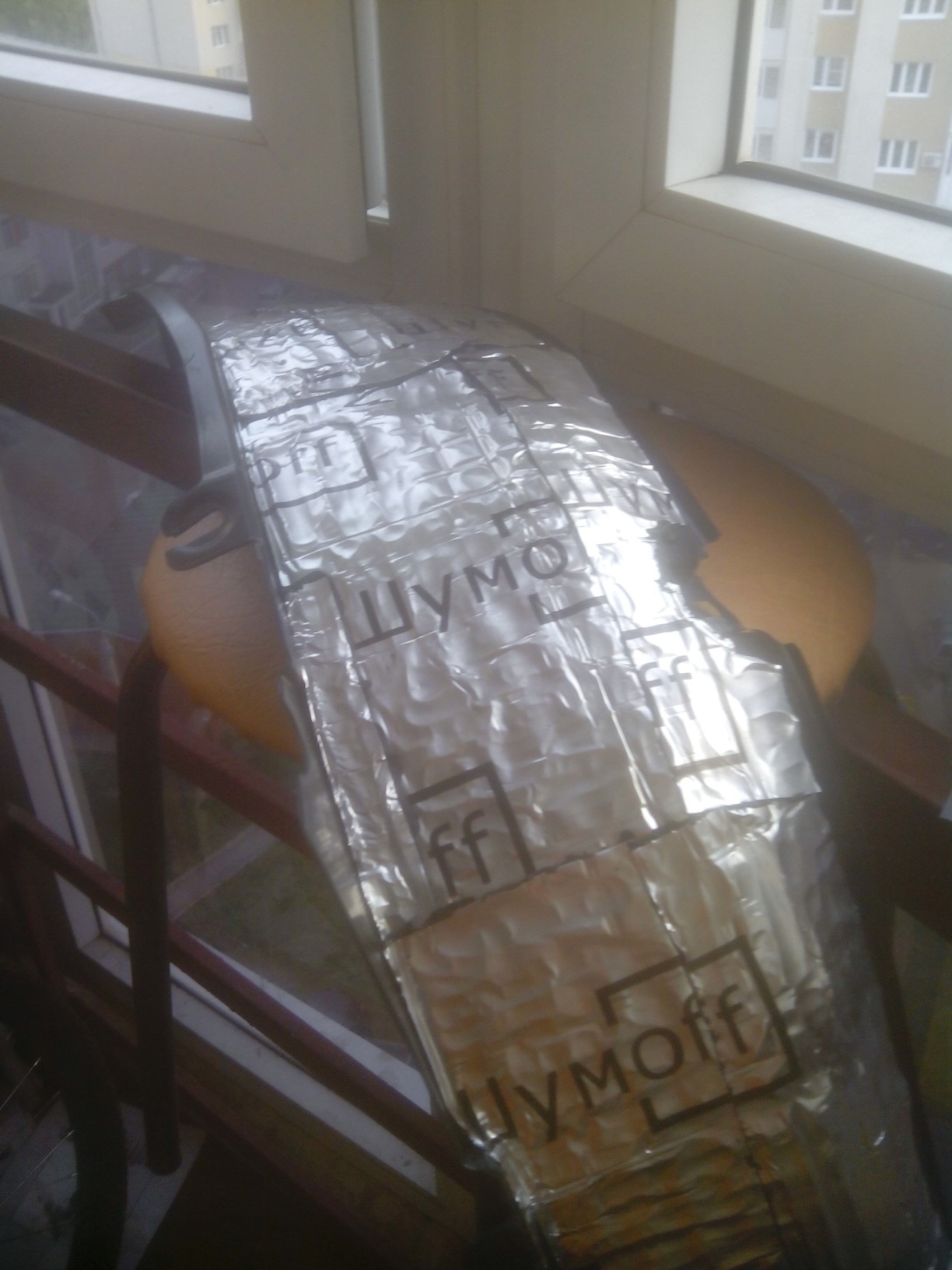

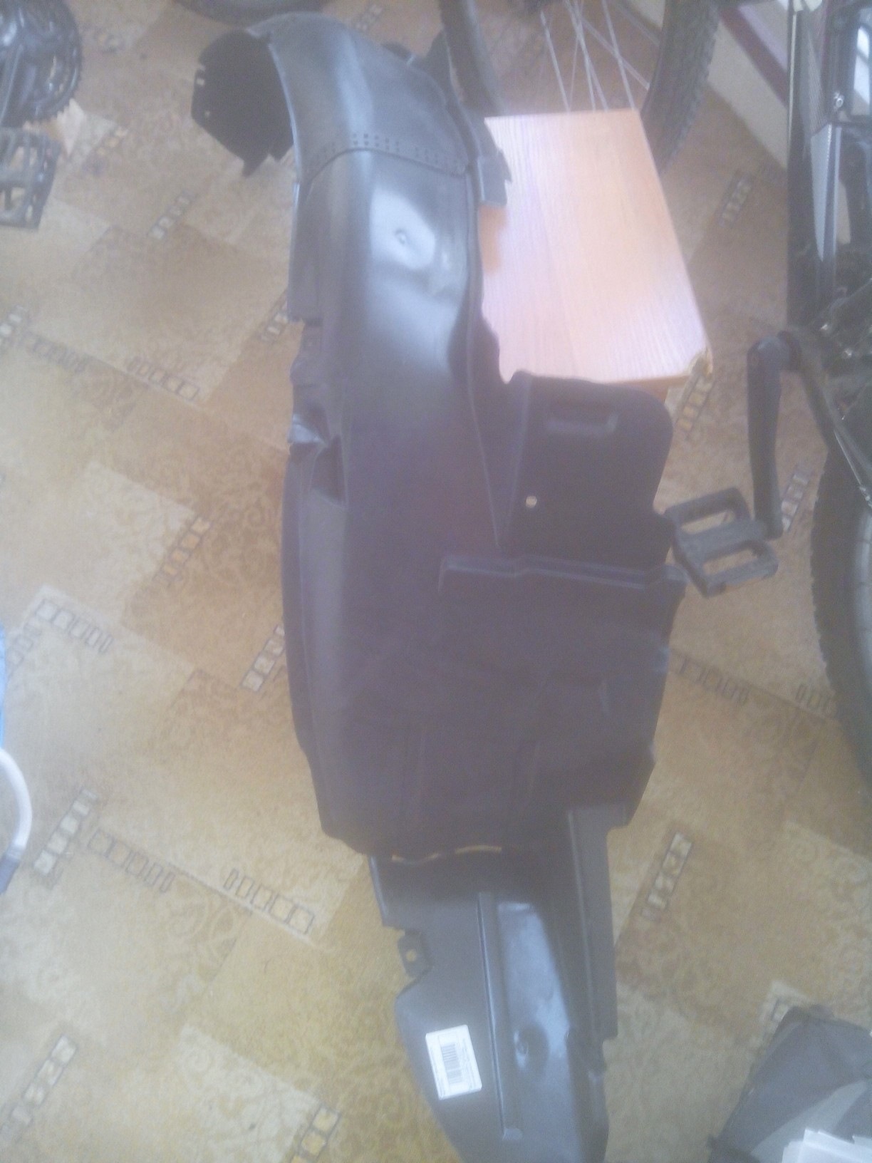

Вообщем пока машину делают в покраске, мною были приобретены новые подкрылки передние, мои старые уже отжили своё у переднего бампера их совсем не осталось, ну и поскольку пошла такая пьянка было решено их сразу слегка прошумить! Первый слой пошёл шумофф м2 второй сплен 8 мм, сделал в основном в том месте где арка к салону встаёт, там основной шум. Ту часть что к бамперу идёт оставил без изменений, вообщем как то так, всем добра)

Не поставишь
не будем спорить) как поставлю тебе фото пришлю если интересно
да я не спорю, опечатку так исправил. А подкрылки я пробовал клеить 8мм спленом, попытался поставить-не получилось, отклеил
Потом не поставило из-за шумки
поставлю)
Чтобы подкрылки не терлись должны стоять туманки, либо заглушки
стоят туманки, проблема в том что на старом бампере два нижних крепелния для подкрылок сломаны и при езде подкрылок естественно задевал колесо и истерся естественным образом
Тогда понятно, нужно проволокой притягивать к бамперу))! Будет новый бампер?
Да бампер новый, покрашен уже, будем ставить на днях, и подкрылок уже чётко сядет)
