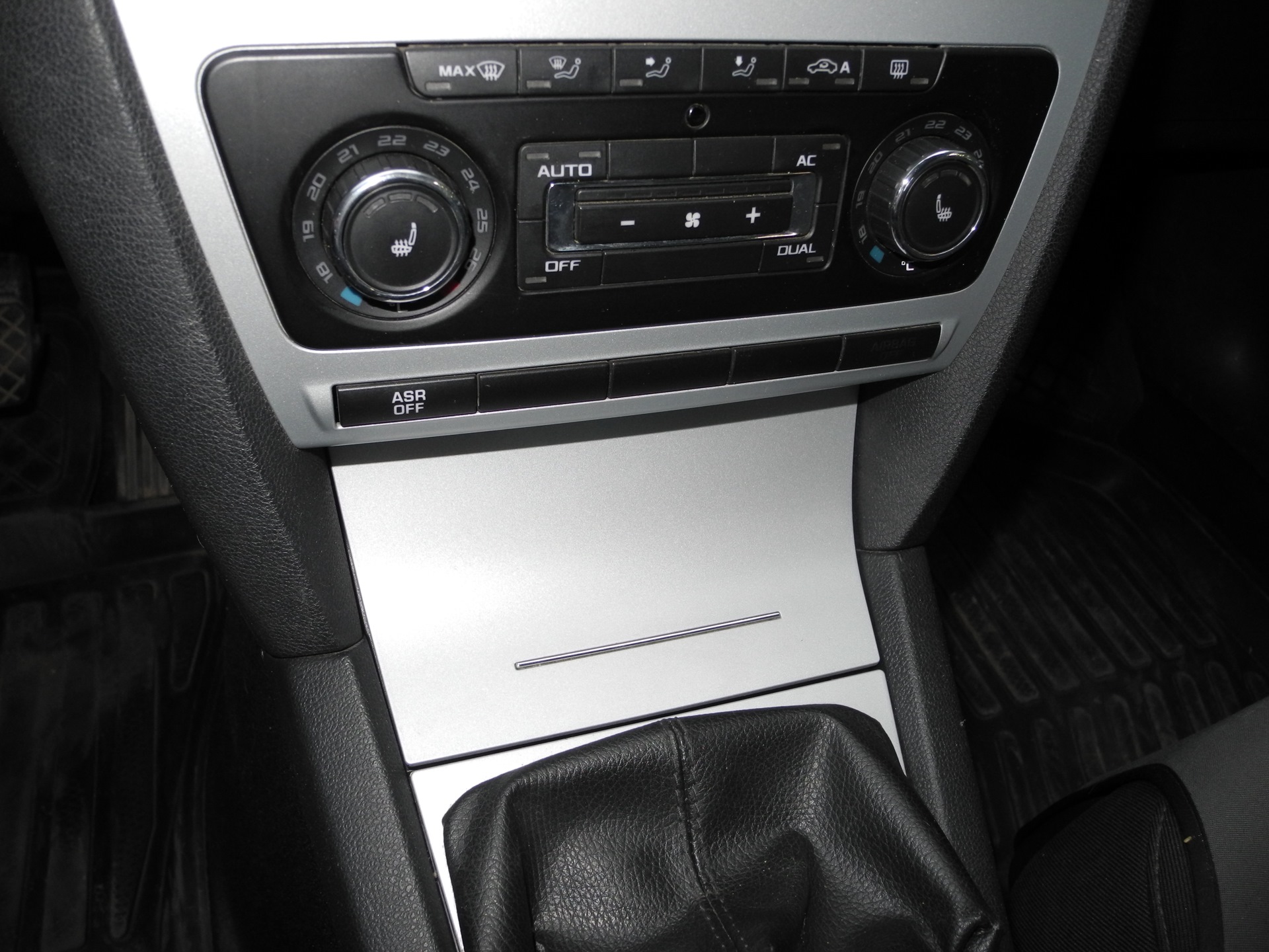

Больше года езжу с этой оказией, а по чинить то, — 15 минут времени!
И так по порядку:

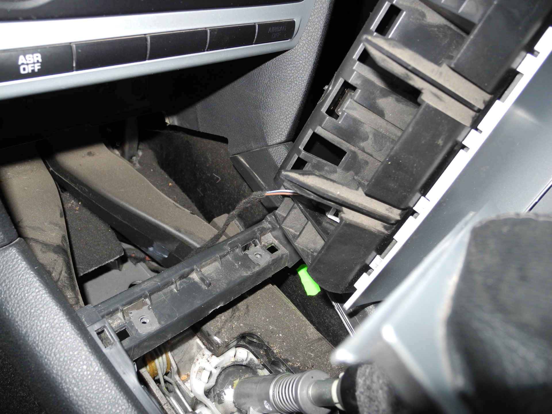

Конечно же сначала вынимаем пепельницу
Я тянул сначала перед, а затем по бокам, потом заднюю часть.

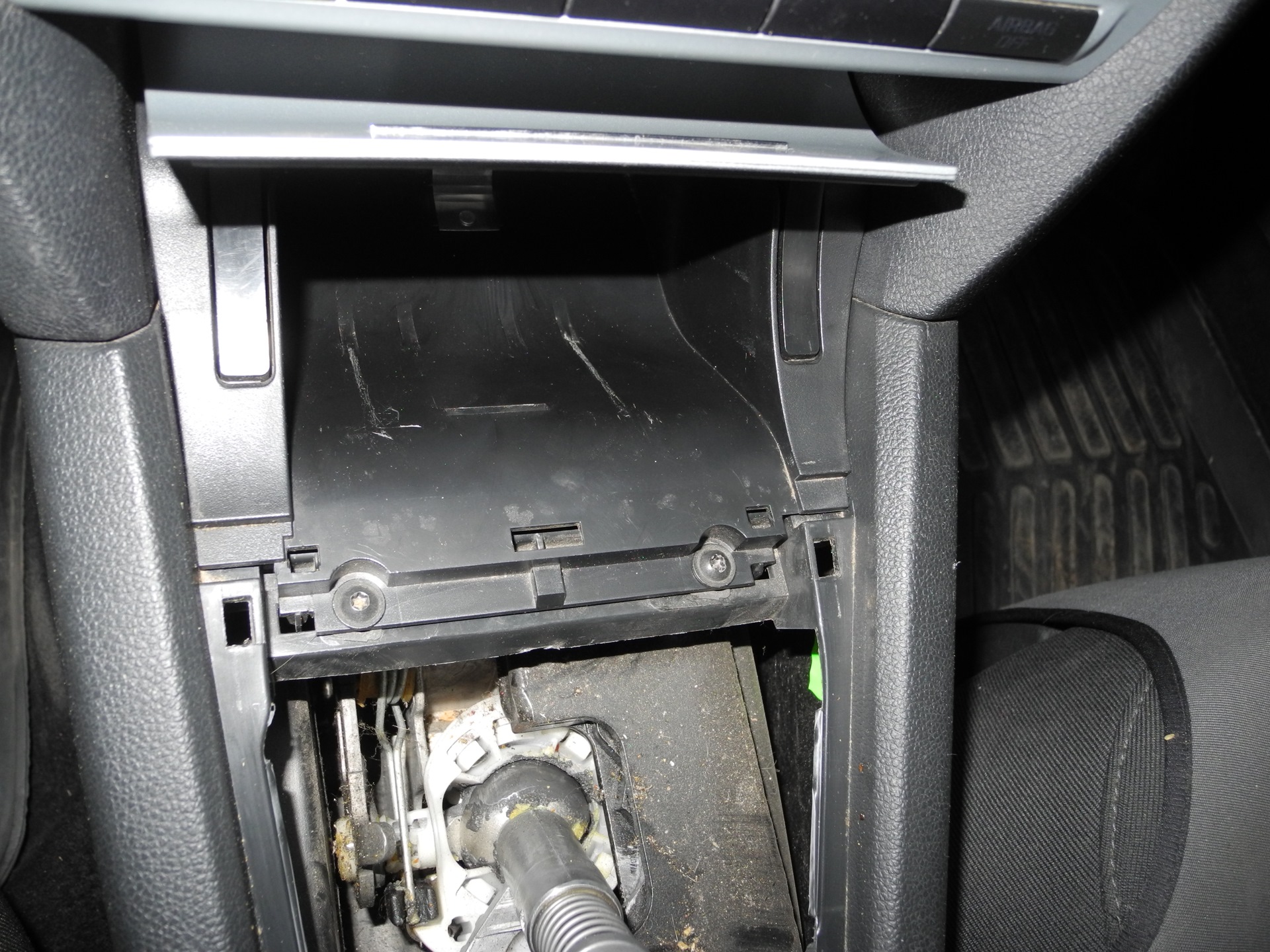

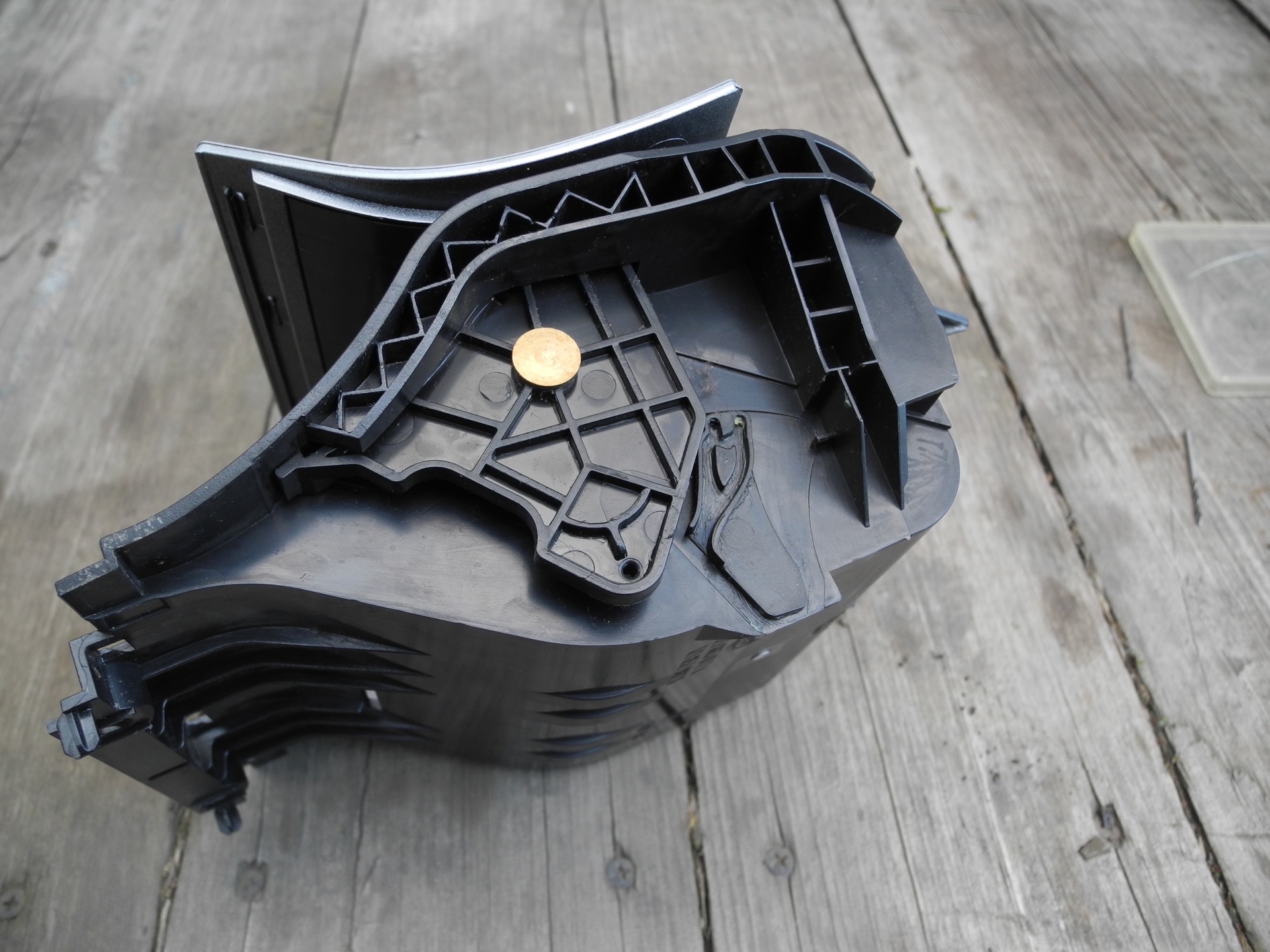

Выкручиваем два винта
Выдергиваем разъем от подсветки

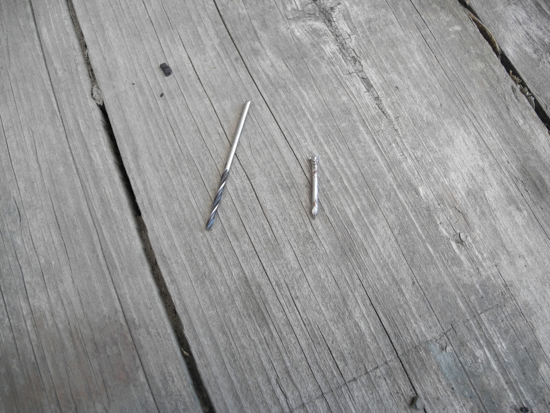

Берем инструмент

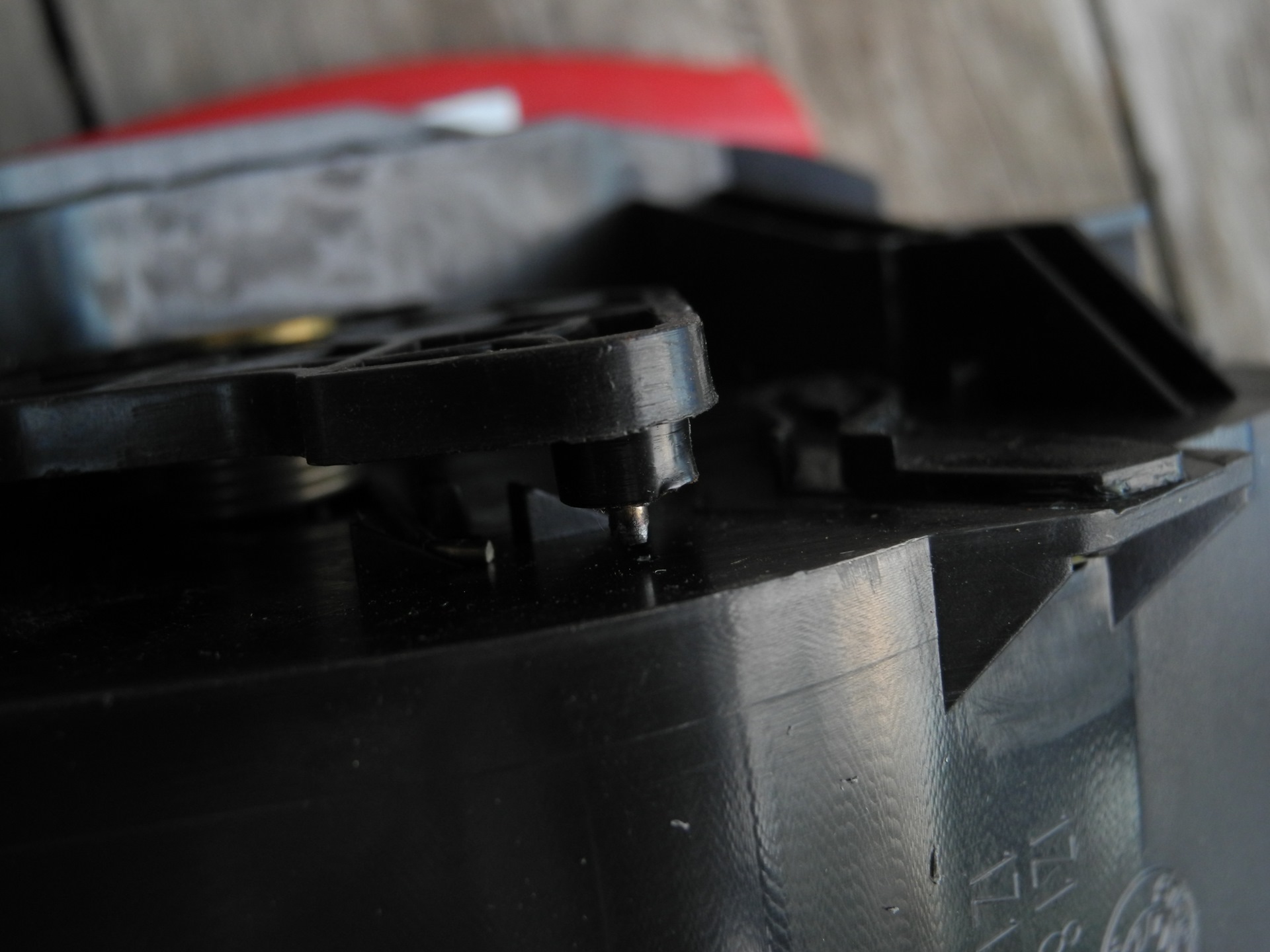

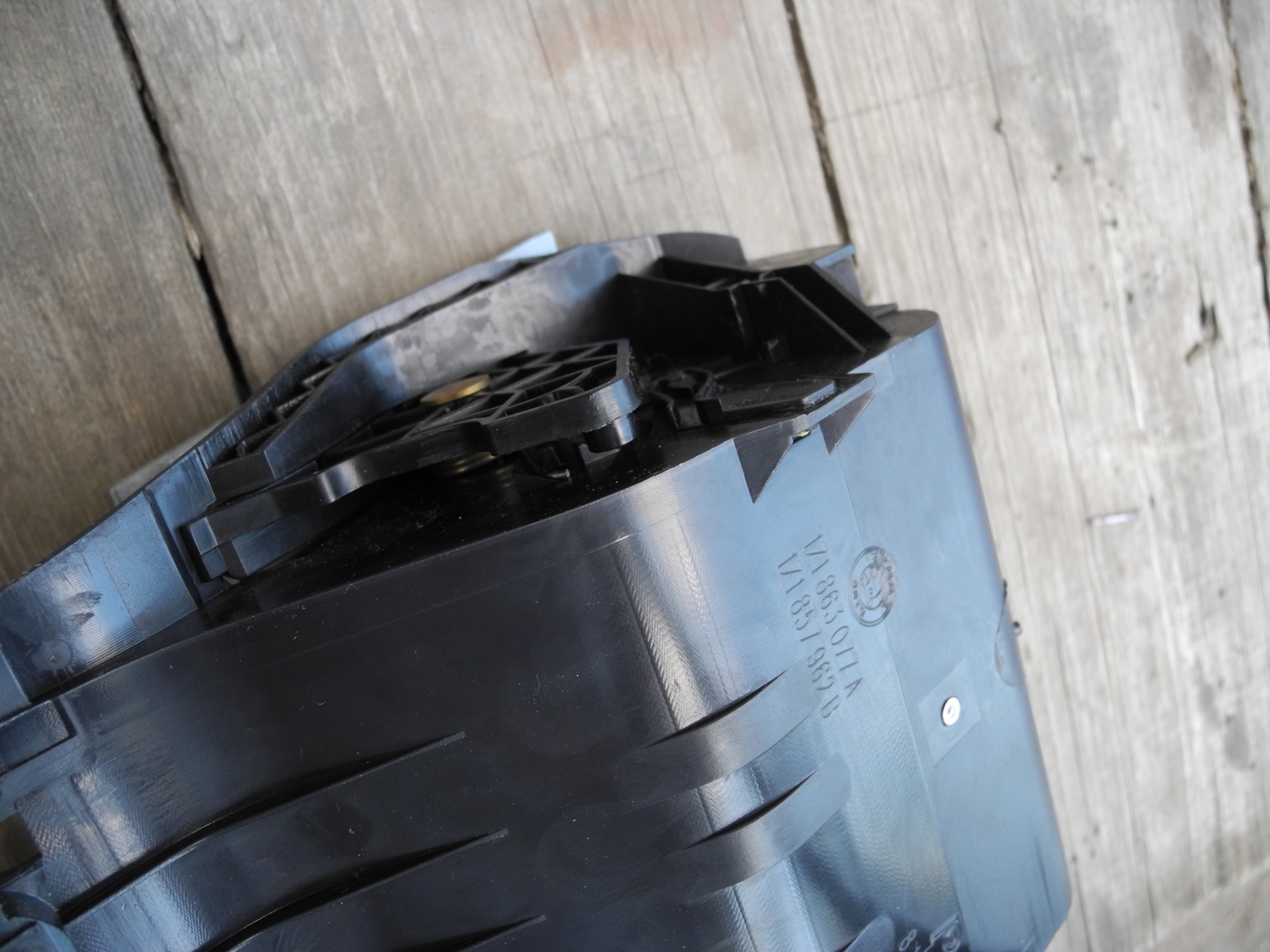

Делаем гвоздь длинной 1,1-1,2 мм. А сверло соответственно поменьше, у меня было 1,8 мм.
После сверления, загоняем гвоздик. И не торопитесь, не перестарайтесь, что лишнего не вылез, а то будет задевать.

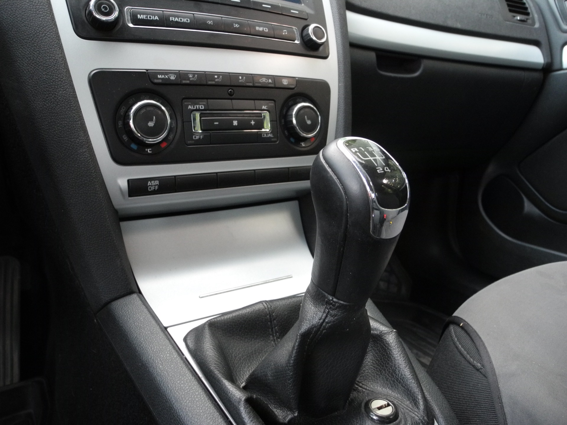

Пробуем. Работает.
Собираем обратно.
P.C. Цена вопроса: один гвоздь.

Я решил вопрос ещё лучше взял от ручки пасту и достал металлическую часть, просверлил отверстие сверлом 2 мм вставил и зафиксировал клеем.
