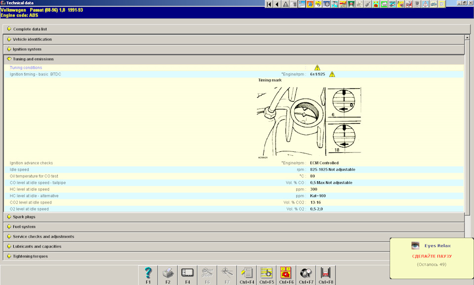

обороты 950 (по идее на ABS холостые это 800, хотя если угол 3.3% то наверное правильно) ?

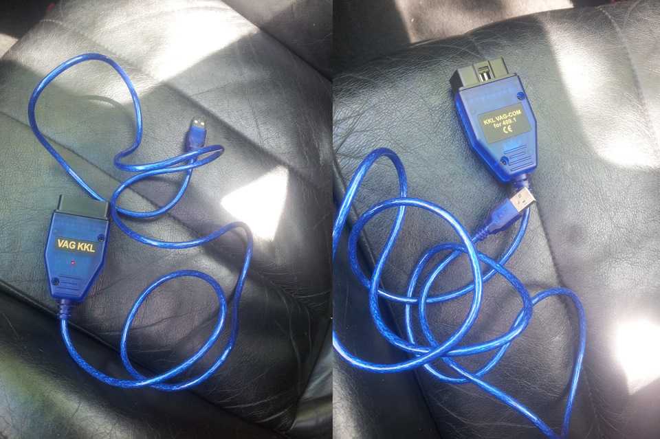

Программа запускается без проблем, возможно вам нужно поменять номер СОМ.
Для двигателя АБС норма ХХ 825-1025 …
Нужный порт я вроди ставил — попробую еще раз. А какой версией Моноскана вы пользуетесь? И какой шнурок K или KL?
На счет ХХ в книге H.R.Etzold нашел, что до 93 года 925+-100, а с 10/93 должно быть 800+-100. Мой пасат 94года, а ваш видать чуть более почтенный.
MonoScan 2.0 У меня при каждом подключении Port постоянно меняется …
Шнурок у меня Китайский VAG KKL
