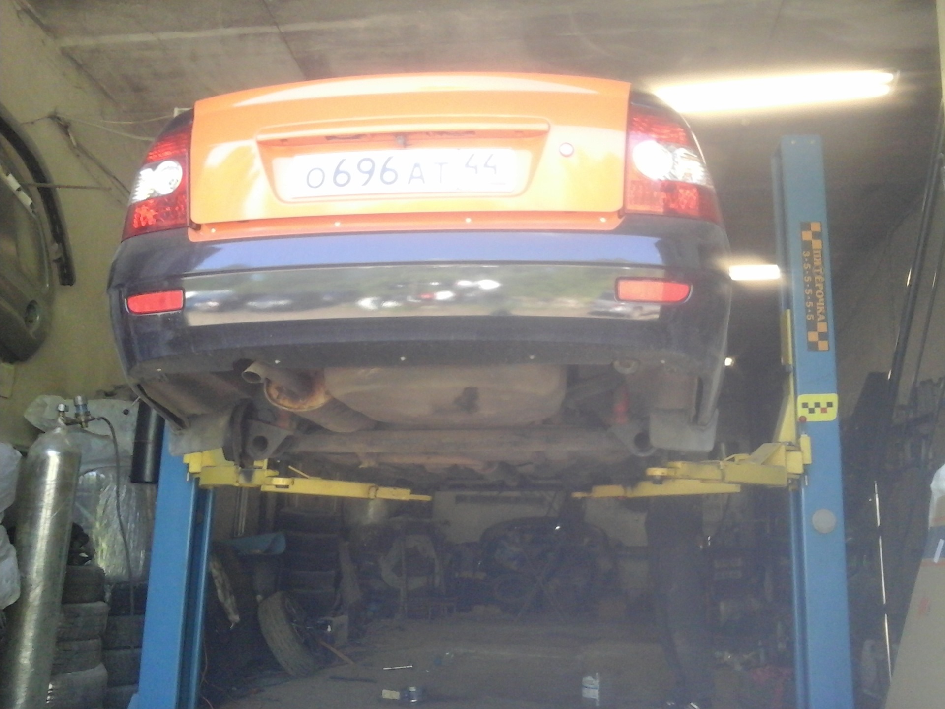

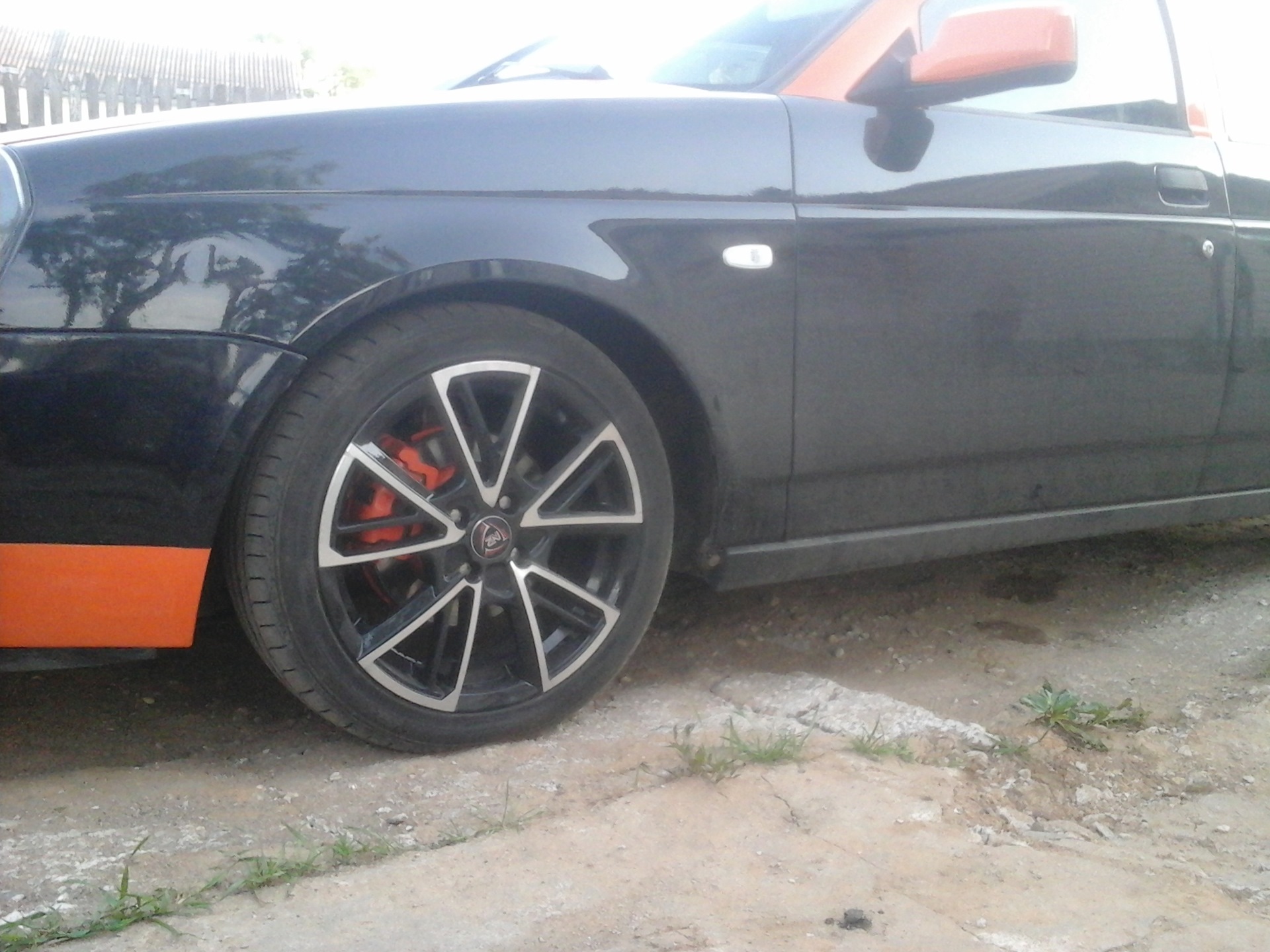

Добрый вечер, друзья! Сегодня провёл весь день в сервисе у друзей, занимались моей апельсинкой. Сегодня было сделано и заменено. 1-Тормозные шланги. 2-Тормозные цилиндры. 3-Заменена тормозная жидкость во всей системе. 4-Установлена гофра забора холодного воздуха, которой у меня не было вообще. 5-Снял локеры задние и передние, а так же брызговики. 6-Заменены направляющие передних суппортов, так как при торможении на скорости началась вибрация в руль, после замены биение пропало. 7-Шарнир реактивной тяги привода КПП. 8-Поставили рем комплект кулисы. Фото проделанной работы, смотрите ниже.

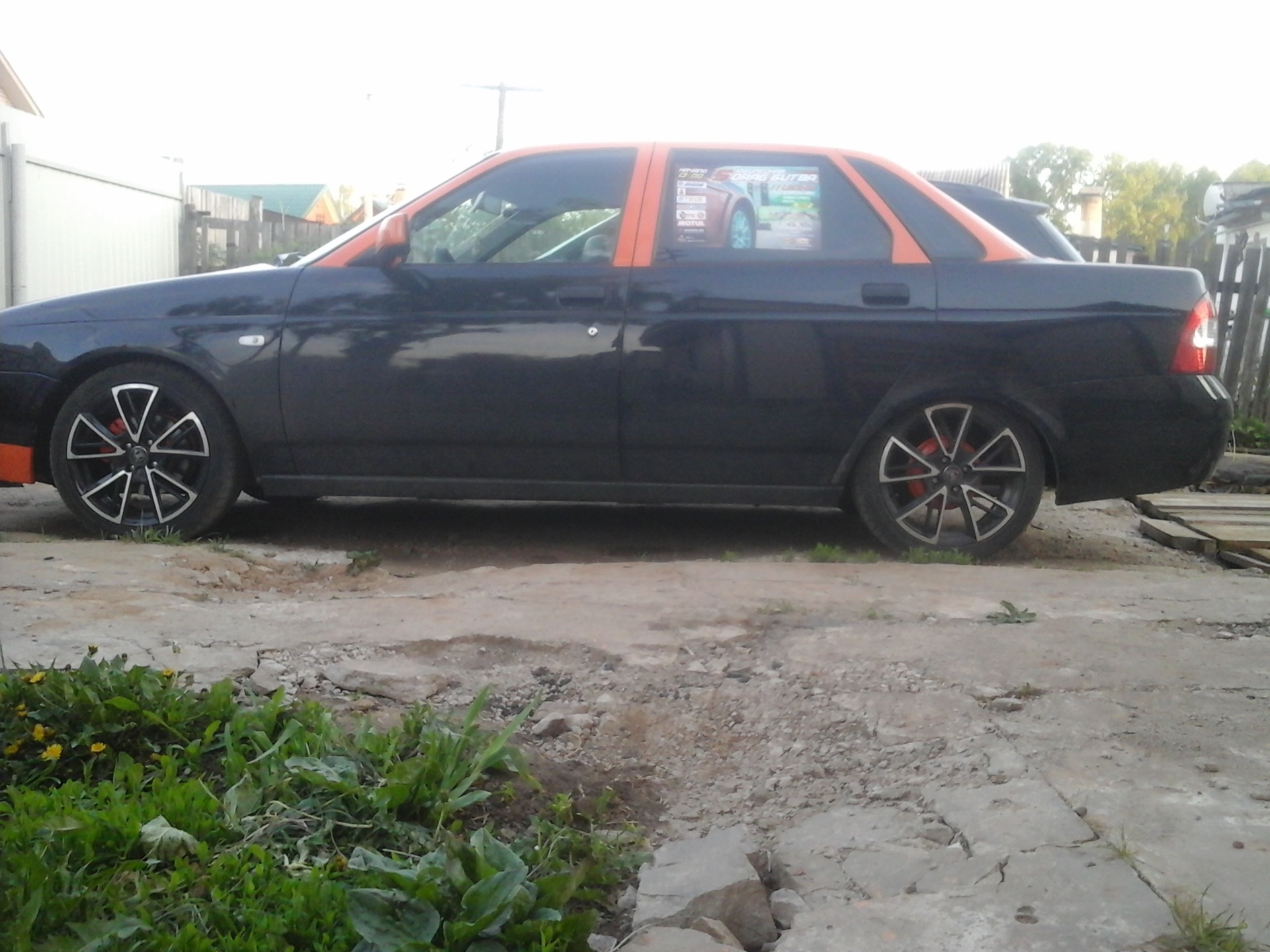

Опять висит без колёс.

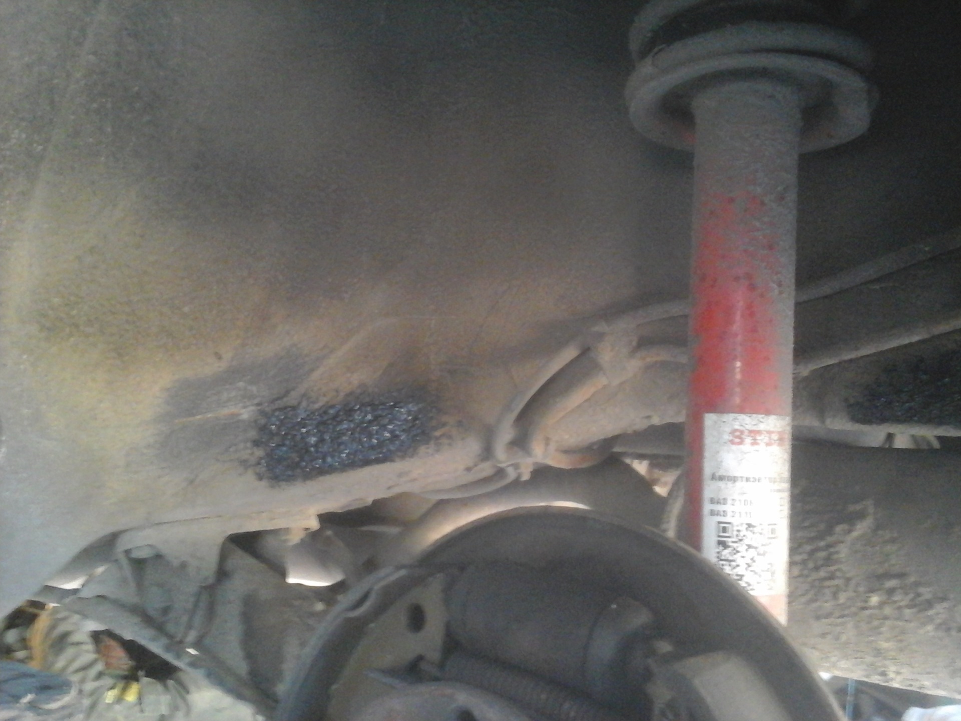

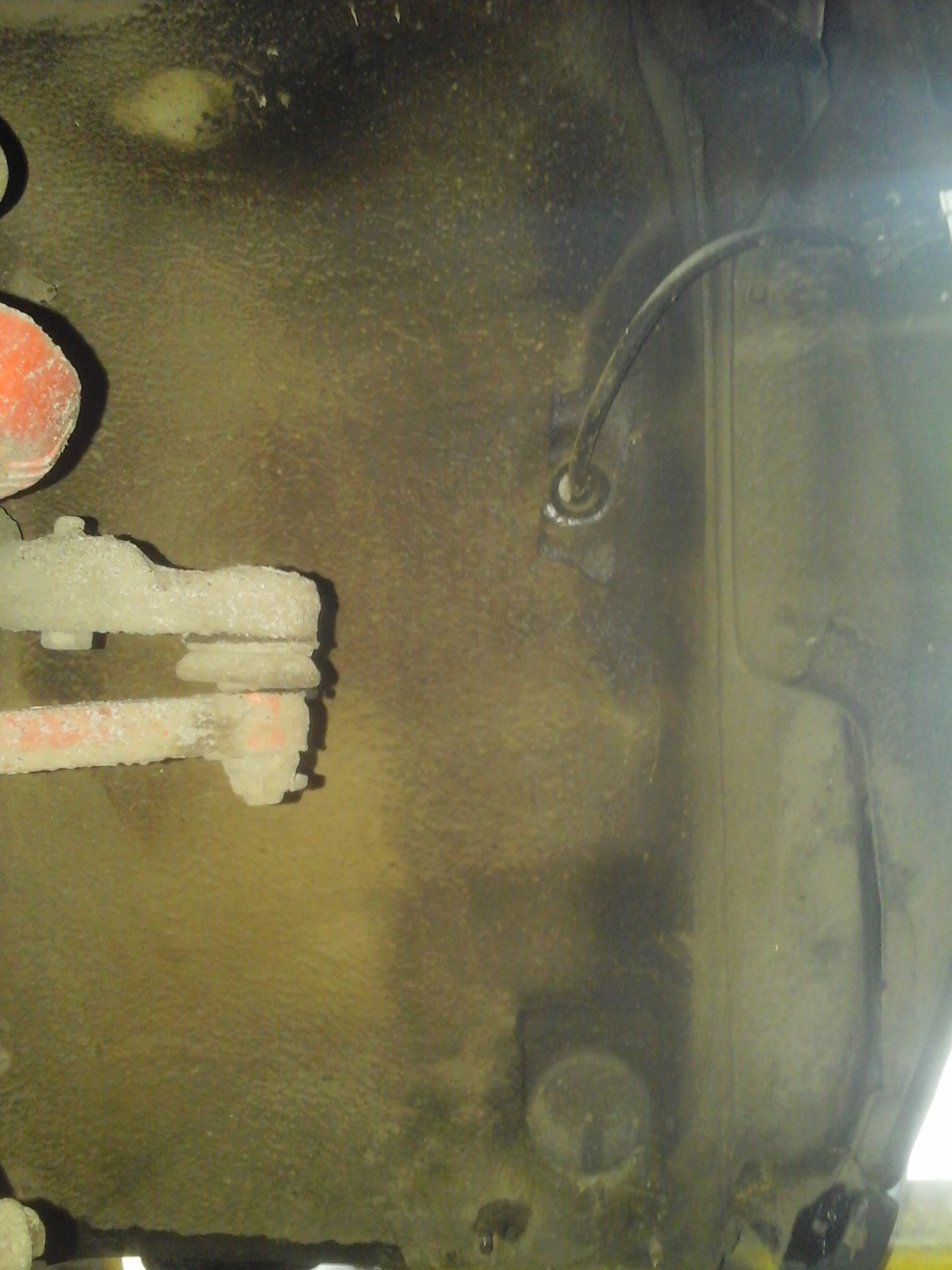

Остались отверстия после саморезов, подмазал резинобитумной мастикой, через пару недель буду капитально мазать все крылья и дно, так как теперь буду без локеров.

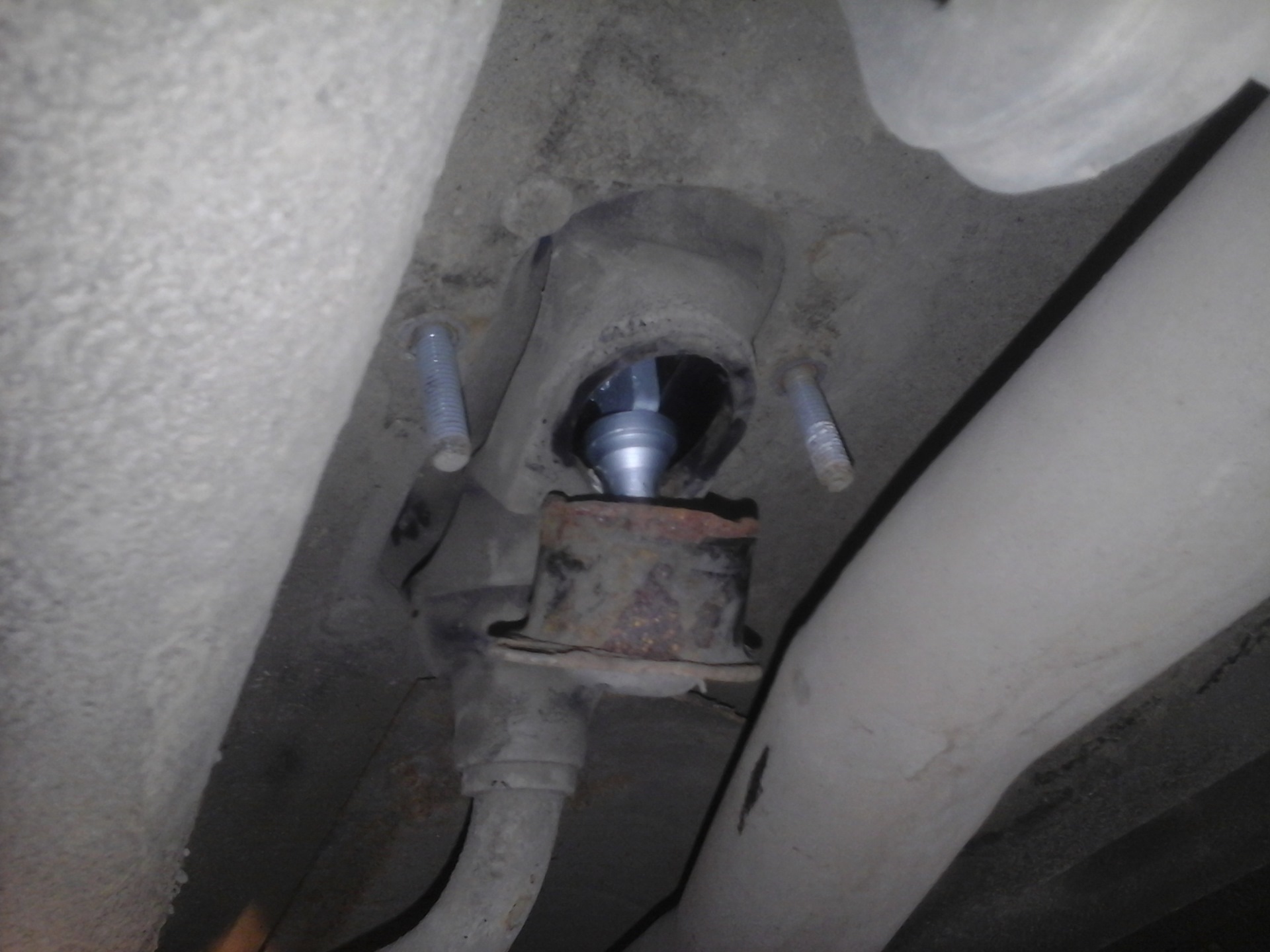

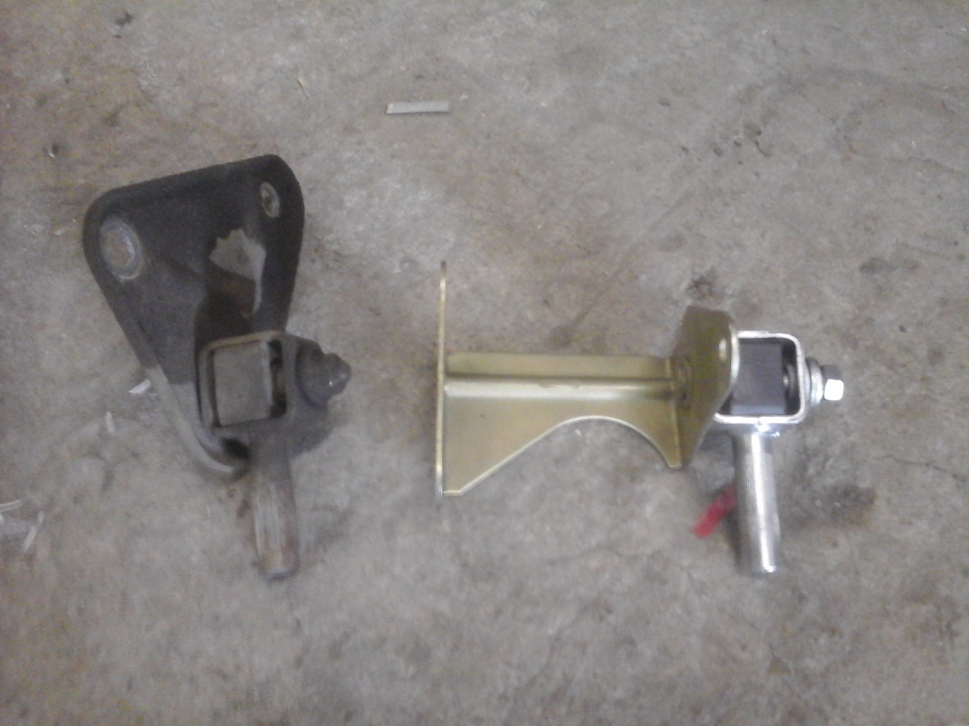

С лево, старая, с право новая, первый раз увидел шарнир с таким крепление, решил поставить попробовать, проехался пока работой доволен.

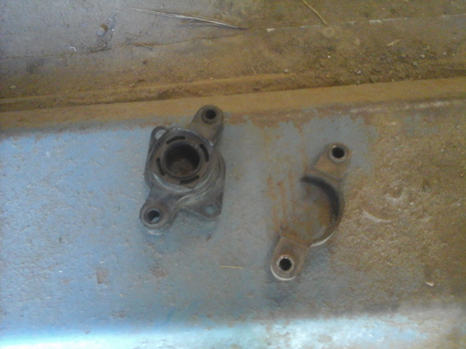

При замене шарнира тяги кпп, было обнаружено, что и нижнему шарниру ручки кпп пришёл полный писец, хорошо что у друзей в сервисе есть новые запчасти, было решено заменить весь ремкомплект кулисы.
Вот что осталось от старого шарнира, не даром стал замечать очень плохое включение первой и второй передачи, после установки всех частей, всё стало работать, как на новой, переключать одно удовольствие.

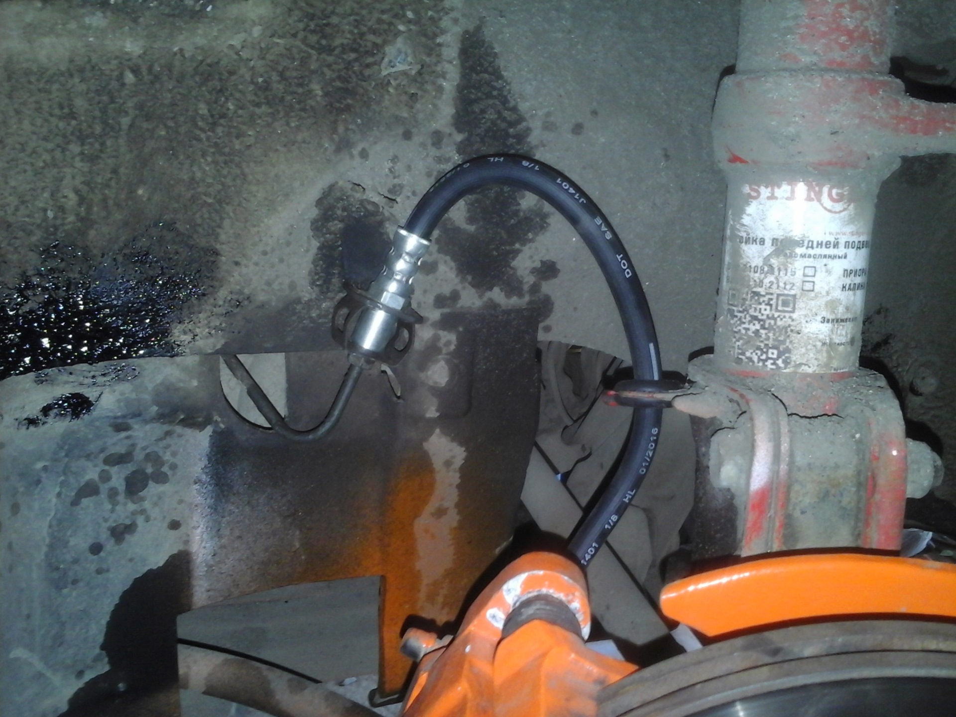

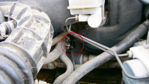

Тормозные шланги на месте, старые были ещё в хорошем состояния, но я подумал лучше уж сразу всё оптом поменять и не думать.

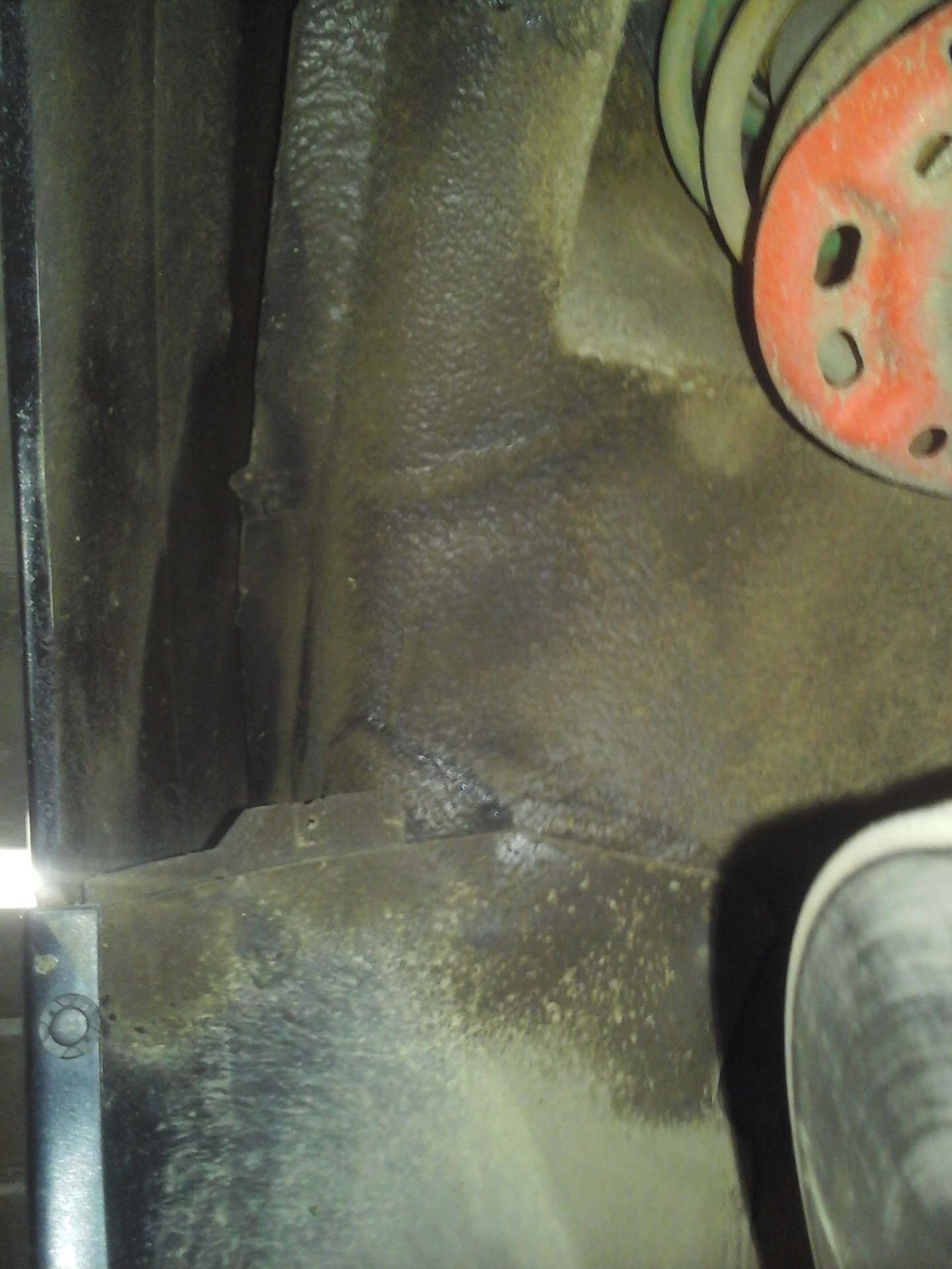

После снятия локеров открылись вот такие пустые пространства, думаю на это место поставить штатные, которые без каёмки по крылу и саморезов.
Надо завтра покупать штатные и устанавливать не затягивая, потому что теперь вся грязь летит на петли передних дверей, что потом приведёт к плачевному состоянию петель.
Вот такой вот стал вид, без брызговик и локеров,
Всё таки завтра поеду за брызговиками, чего то не нравится мне без них.
Ребята, а напишите своё мнение на счёт брызговиков, ВОЗВРАЩАТЬ ИХ НА МЕСТО ? ИЛИ ВСЁ ЖЕ ЛУЧШЕ БЕЗ НИХ?
