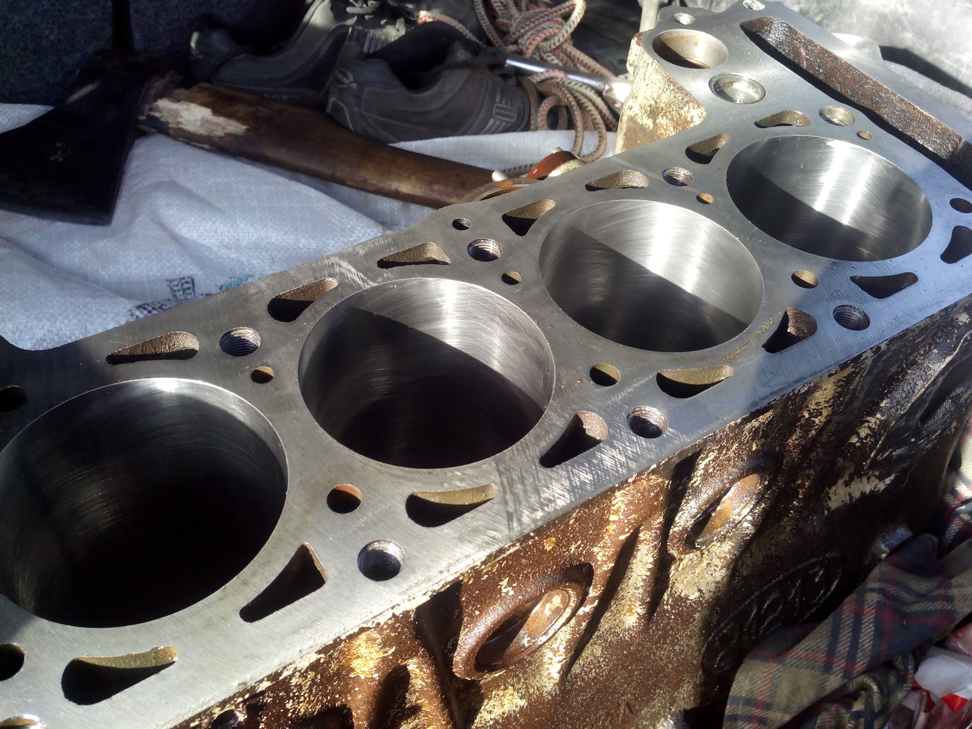

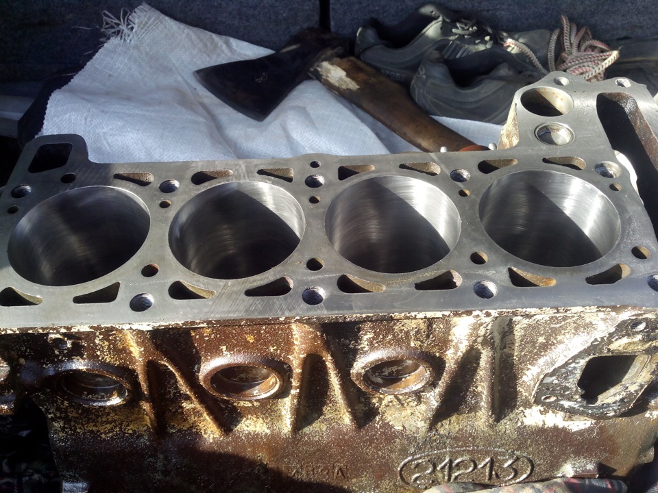

Ну вот, наконец то закончилась эпопея с моим ДВС. Хлебнул я конечно с ним.
Блок мне расточили 9 мая, забрал его, помыл продул и начал собирать. Зеркало мне расточник так и не сделал, как мне хотелось, да и зазор сделал мне 3 и 3,3 сотки, хотя просил 2,5 сотки.
следы хонинговки остались, видно их под прямым углом, если посмотреть под более острым углом то зеркало, и отражение видать.
Вот собственно сам блок.

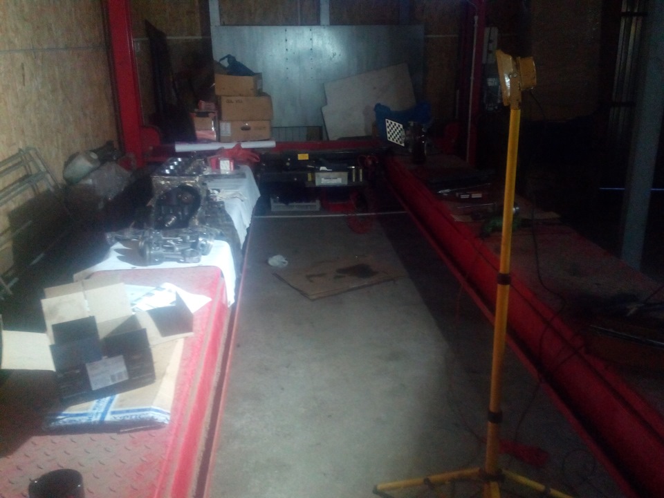

Вот мое рабочее место

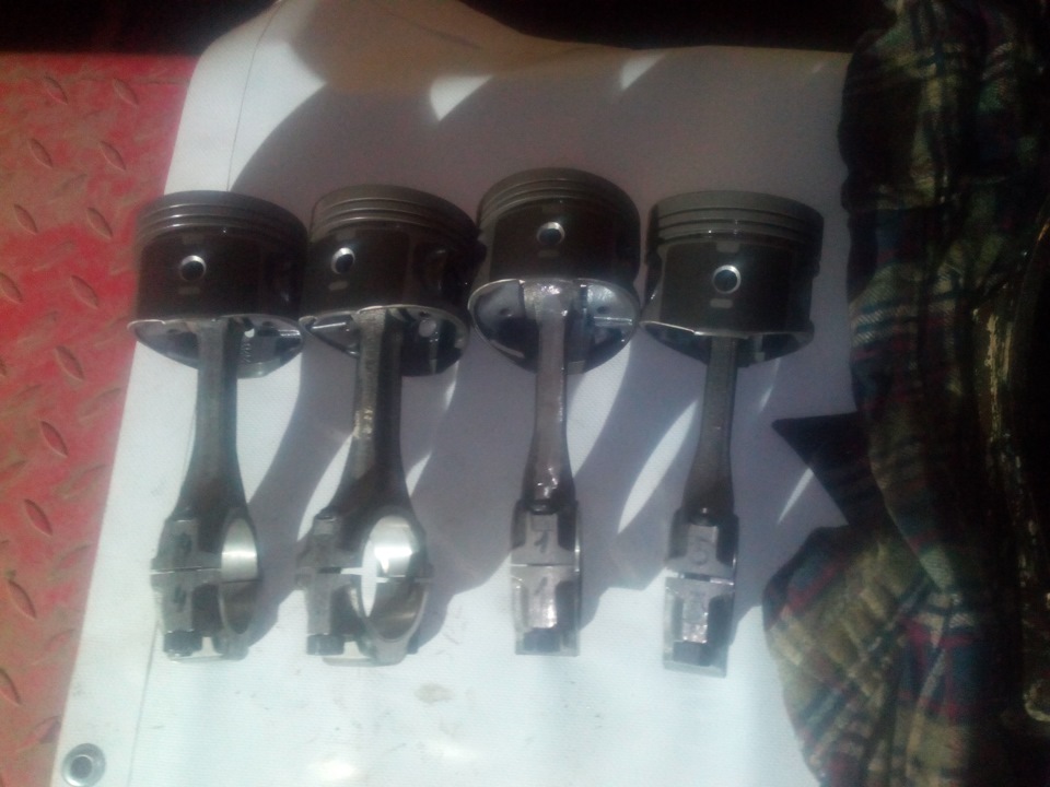

Установил в первый вечер коленвал, проверил зазаоры на кольцах и собрал поршни с шатунами и кольцами.

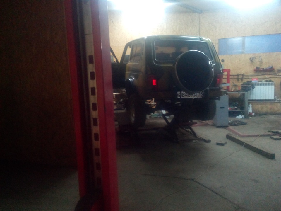

Вот танк стоит ждет сердца, а на дровах ехать не хочет.
10 мая установил блок уже в машину и продолжил сборку по месту.

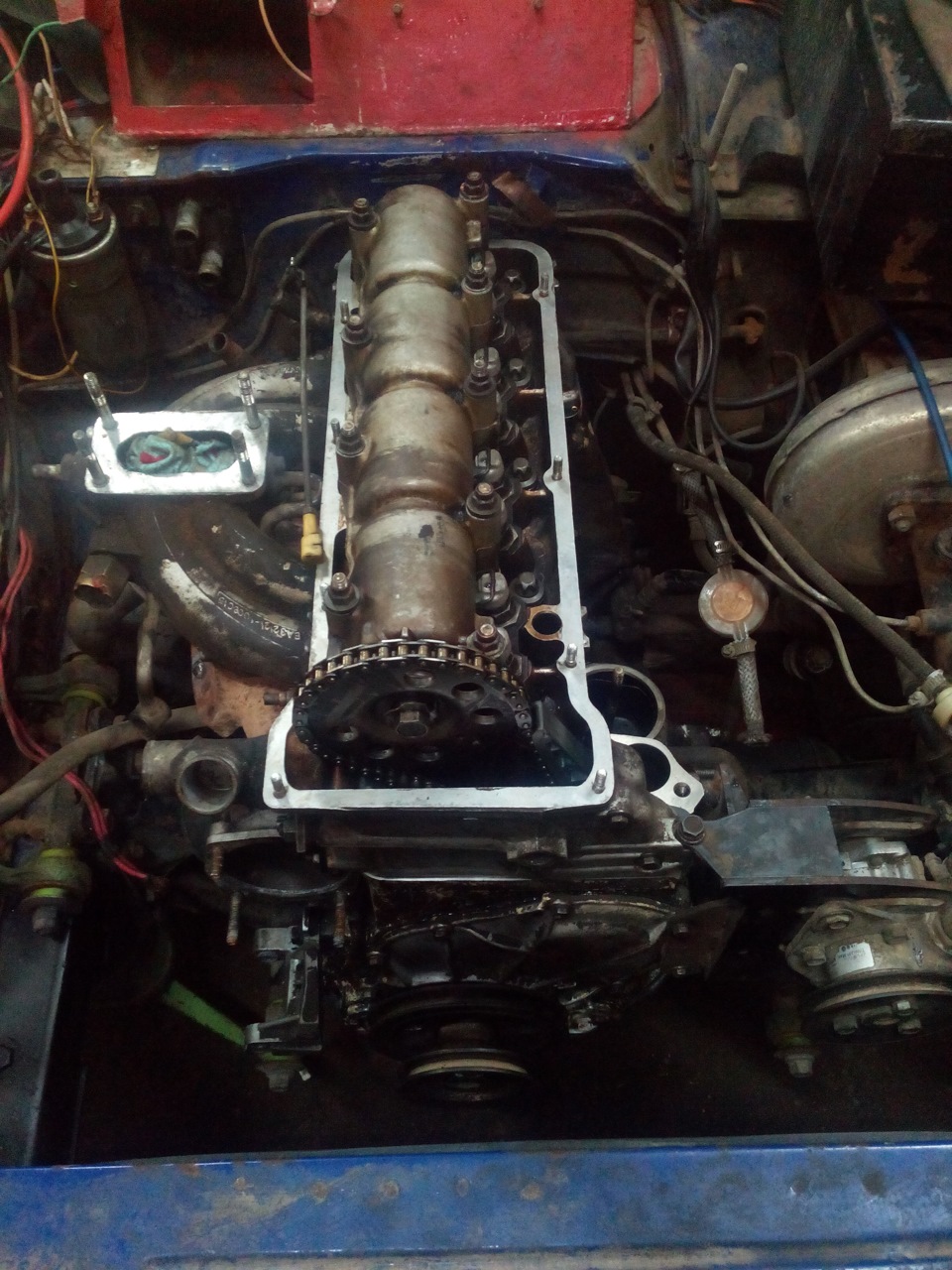

11 мая повесил все навесное на двигатель, залил тосол, масло, засел, прогрел и…
ЧП
Серия ударов в двигателе, резко заглушил, мерию компрессию везде по нулям.
Открываю клапанную крышку, и вижу, что на шайбе которая контрит болт распредвала, отвалилась ее часть которая контрит, болт подвывернулся и звезду провернуло градусов на 30. Все ясно загнуло клапана.((((

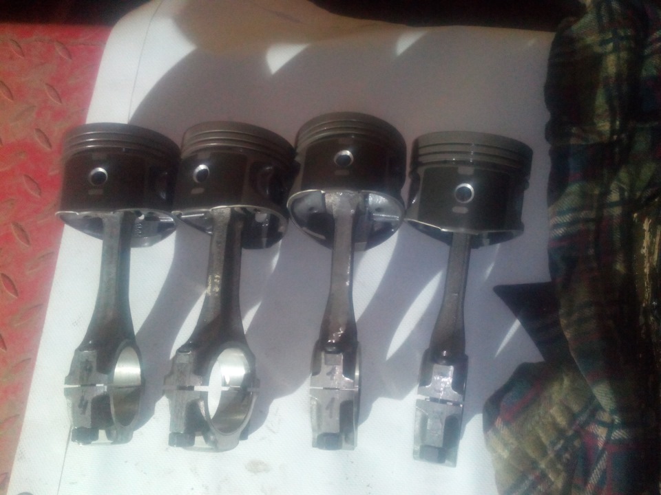

там в поршне дырка! погоди не собирай!
Да много эксперементов провел на машине, все стерпела. Дырки ничего не дают, но проверить надо было. Испытать на собственной коже так сказать.
хотел чтоб цилиндры без хона были? o_О
Именно, брату так и делал.
хон это же неотъемлемая часть правильного цилиндра!
если твоему брату сделали без хона — то ему недоделали мотор!
Я сам лично без зона и заказывал чтобы сделали.
lexa-bear
Хона, чисто зеркала.
Без хона не будет нормальной смазки цилиндра и колец, как следствие — быстрый их износ.
Все новые двигатели хонингованы и при правильном капитальном ремонте после расточки делается хонинговка.
Тут спор не уместен.
я не спорю. я говорю как есть)))

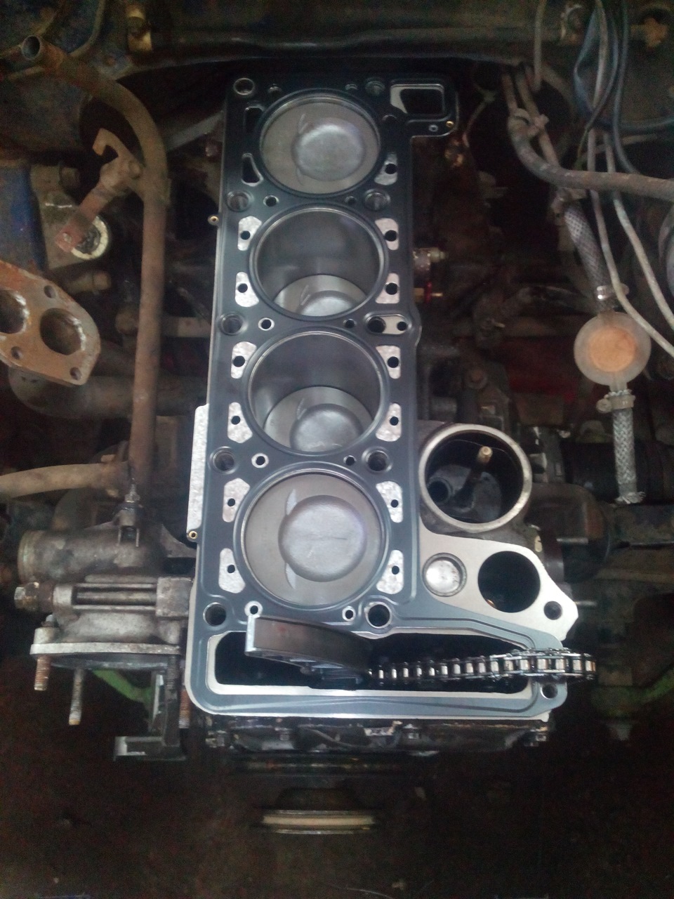

Чем обусловлен выбор прокладки ГБЦ металлопакет?
Просто неоднократно видел как обычные прогорают либо выдавливает, качество какое-то сомнительное продают. На многих иномарках видал, и не видал ни разу чтоб их выдавило. Ну и для пробы, из любопытства, что из себя представляет. Пока не попробуешь, не узнаешь.
ну что поробовал поездил. хотелось бы узнать об ощущениях. и вопрос: когда ставил герметиком мазал металлопакет?! потому как картоновая 2101, 21213, 2108 уже с герметиком идёт
Металлопакет не мазал, он так плотно обжимается. Единственное самую малость шлифанул блок и головку. Машинка ожила прям снова, помолодела. Расход 9.5 в смешенном режиме аи-95 на 92 ехать не хочет. Разгонял уже до 140 легко и не принкжденно, сам не заметил. На низах тянет, просто не узнать.
