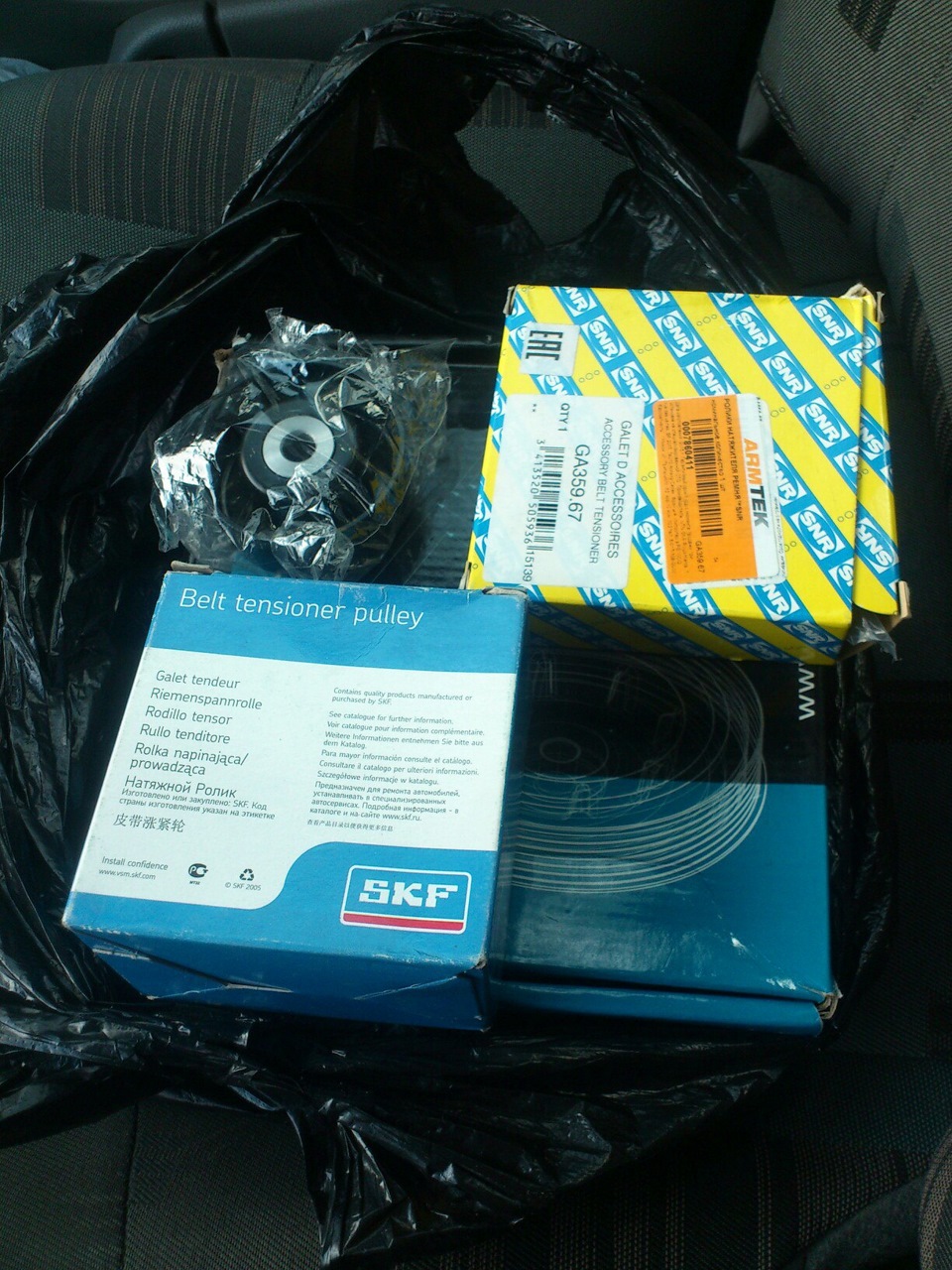

Первым делом взял у парней с СТО типа фанендоскоп и начал слушать что издает такое шелестенье,
отчетливо слышу шум от ролика эксцентрикового, снимаем ремень и опа, каждый ролик издает мелкие шумы, странно, летом же менял с ГРМ-ом, ну все свел к тому что защиты двигателя нету, попадала грязь пыль. Сгонял на "Некрасова", купил там все ролики + шкив коленвала, приехал поставили, завел, что то типа тише стало, но все равно что то прослушивается. Б****… Может натяжителю пипец или шкиву компрессора кондея?.. Такие посещали у меня мысли.

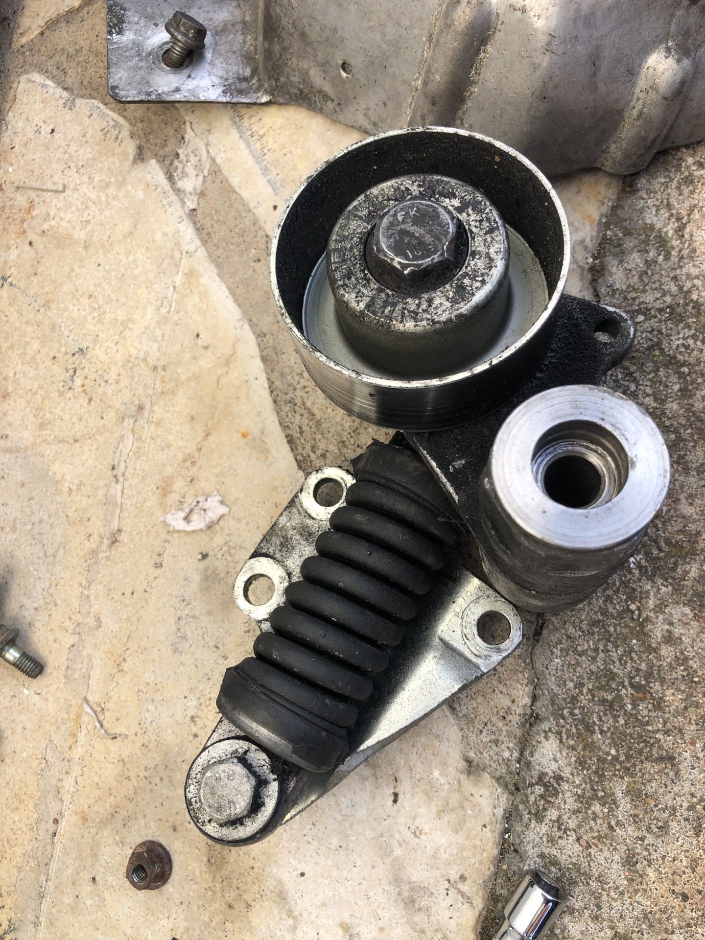

Поехал я к ИШ, там мы сняли ремень и первым делом говорит надо смотреть натяжитель, но он идеален и тогда я завел авто без ремня генератора и я афигел от это звука, он появился… Я в шоке… Скрип издает ремень ГРМ! Прокручивая медленно коленвал, это было отчетливо слышно. Ремень прошел всего 18 тыс. км и дата выпуска 2015 была. Я в ступоре и ничего не знаю как так, он не был перетянут, та как это не возможно! Возможно такое качество.
Сразу же произвели заказ ремня прям в гараж, все установлено, тишина и благодать!
Но причина появления такого скрипа не ясно!

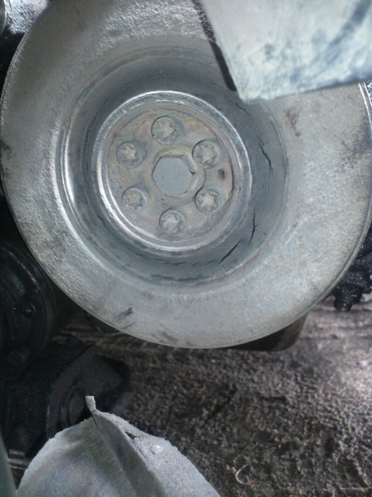

На выходных тоже решил выяснить происхождение шелеста… снял поликлиновой, а шелест остался, причем от грм… посмотрел метки на натяжителе-стрелка ушла далеко в минимум при зажатом ролике?! поставил как надо, вручную прокрутил- ремень скрипит на шестерне коленвала… думаю менять ремень с натяжником… СЦУКО((( PS ремень DAYCO. ролик FLENNOR…
если скрип ток на шестерне коленвала, то есть вариант того что износ самой шестерни, мы тоже боялись этого
а где её найти? мож подскажешь
по еперу ориг номер пробить и посмотреть

Мне Игорь когда ремень генератора проверял, он на заведенной пытался смазать одну сторону, ну это так проверяли натяжитель, он же когда накрывается — такой же шум присутсвует, а шум издает ремень который лежит не ровно и трет об бортики роликов
