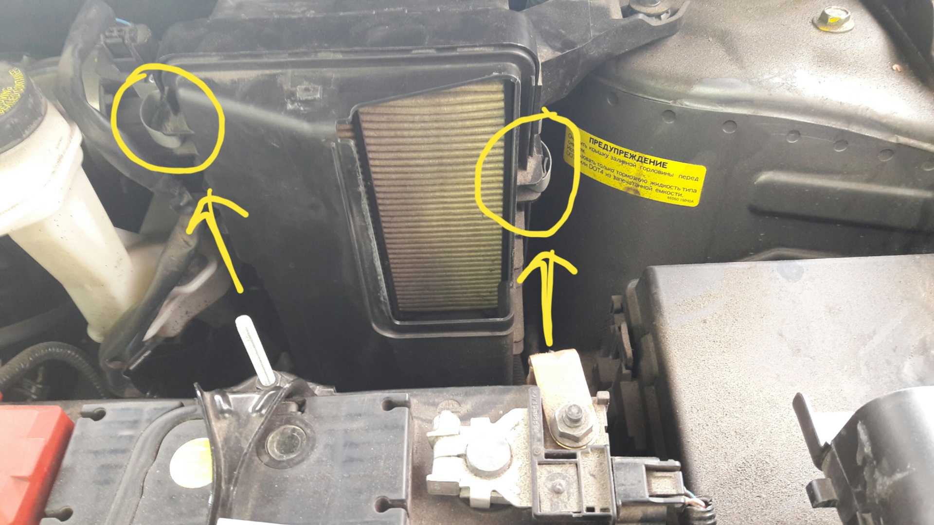

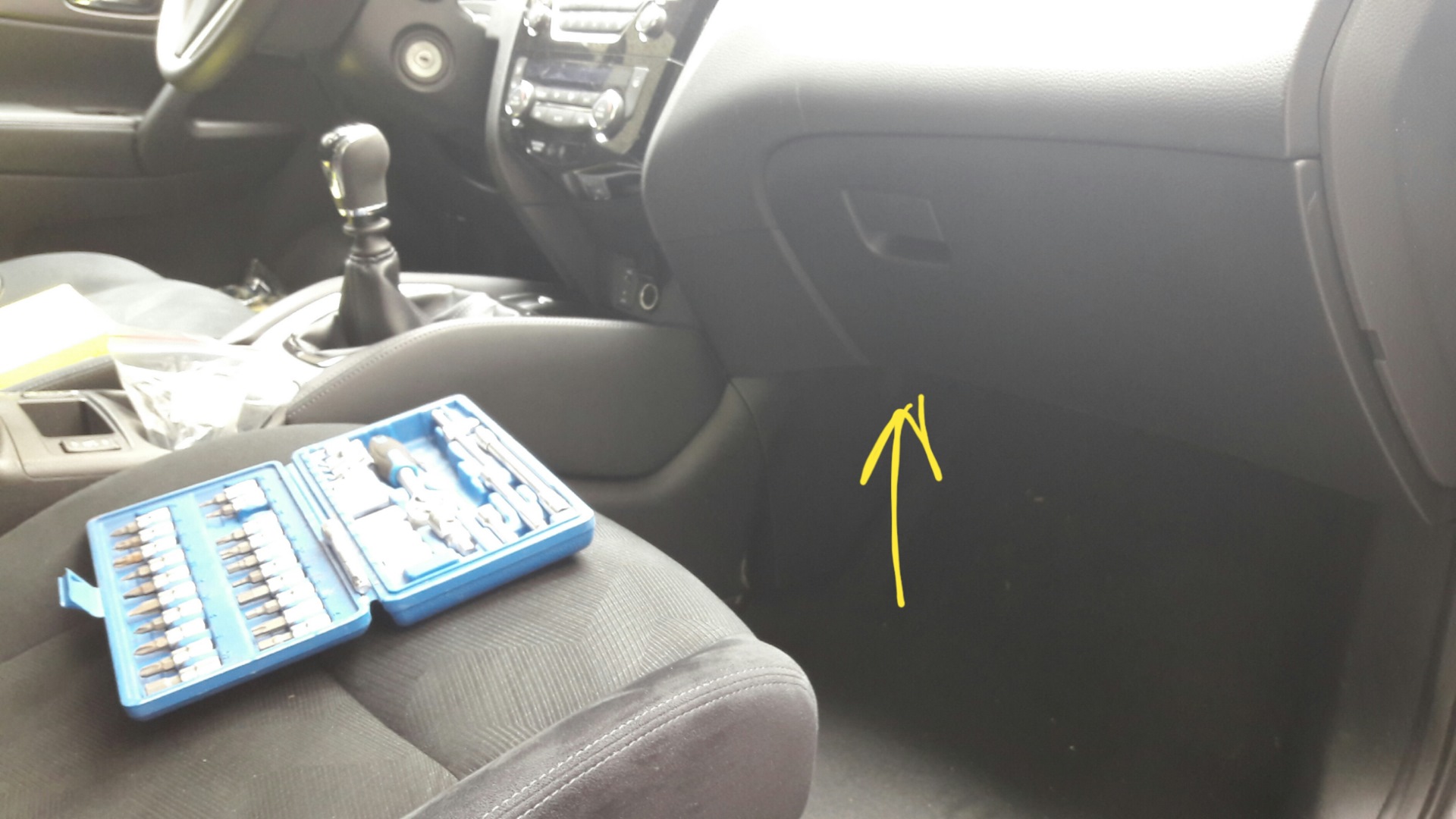

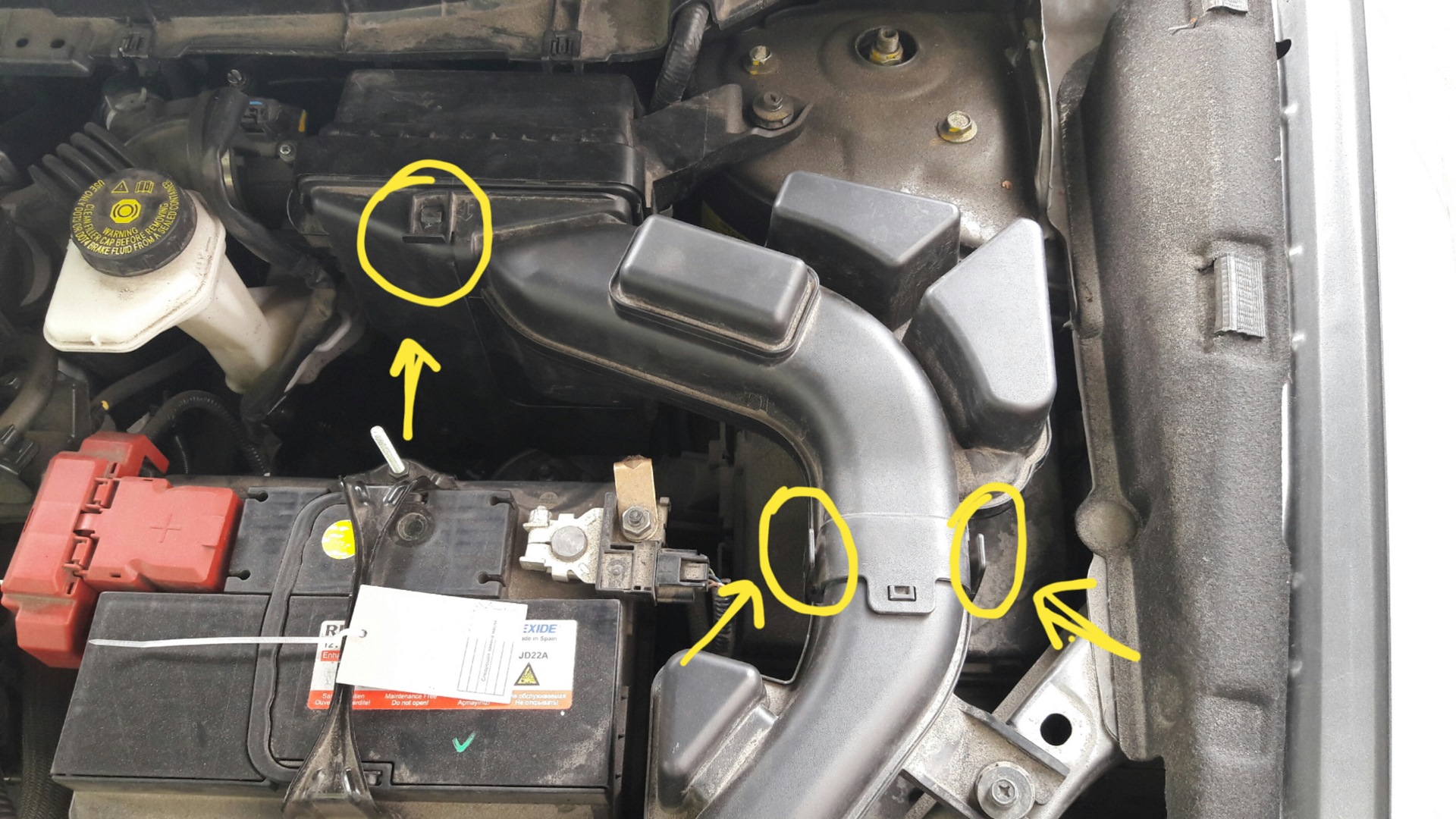

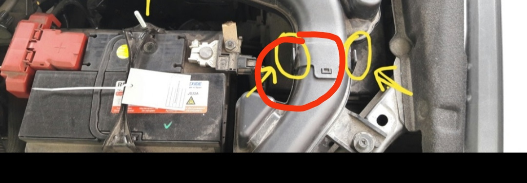

Всем привет, долго искал как же заменить фильтра, с воздушным все понятно было, разобрался, а вот салонный это конечно откровенный геморой, ктот писал что нужно снять педаль газа, снять пластиковую накладку со стороны водителя, там за радиатоной трубкой будет фильтр, еще один парень писал что со стороны пассажира, нужно снять пластиковую накладку которая снизу коробки передач находится, вообще кое как сообразил, причем каждый раз разбирая салон понемногу, в итоге нашел, снял, также записал видео, мало ли кому пригодится, на самом деле все очень просто, нужно тока в полуприседе уложится под бардачок))
Вот ссылка на видео, снял, по замене салонного фильтра
Заменить воздушный фильтр, проще простого
Может кому пригодится) всем удачи
Теперь как заменить фильтр на nissan x trail t32 есть полноценный отчетик)

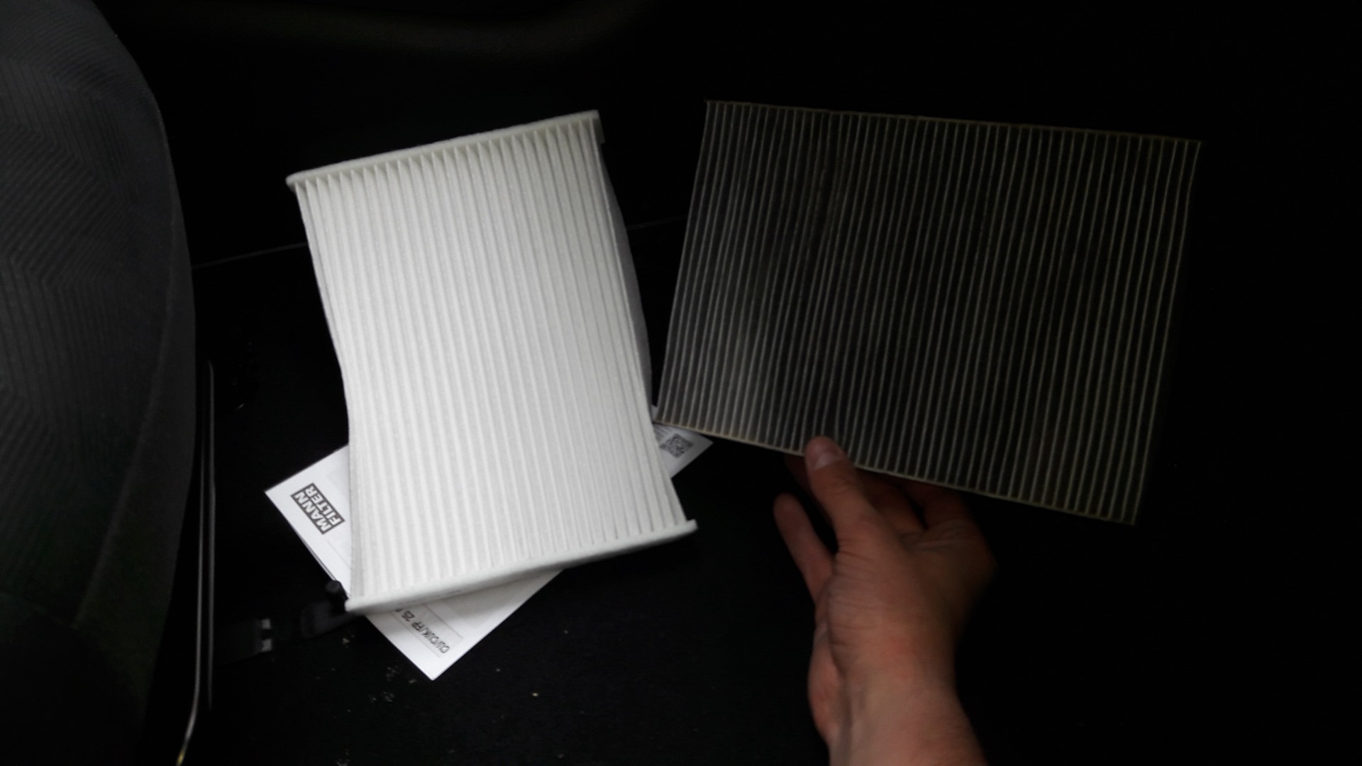

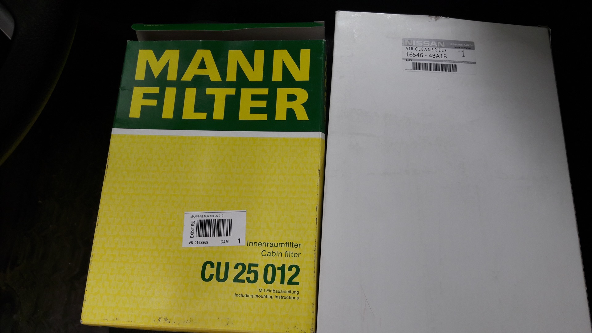

Вероятно автор не коректно задавал вопросы, спрашивая где находится салонный фильтр. На трех вариантах Nissan X-Trail производители упорно меняли его место расположения и конструкцию места установки. На Т30, он располагался за бардачком, на Т31 справа у водителя у педали газа, ну, а на Т32 перекочевал к левой ноге переднего пассажира. Вероятно это и вызвало долгие поиски. Но кто ищет, тот найдет, что и продемонстрировал автор. В отчете не указан размер Torx 20 и позиционирование фильтра СТРЕЛКОЙ в салон. Если кому интересно, то у меня был заводской фильтр MANN CU25 003/1, его размеры ширина 180 длина 250 толщина 35.
Спасибо за помощь. Гореть в аду тем, кто придумал закручивать крышку на винт
Согласен, барашек был бы удобней.
Болтик торкс же?
Болт Torx 20

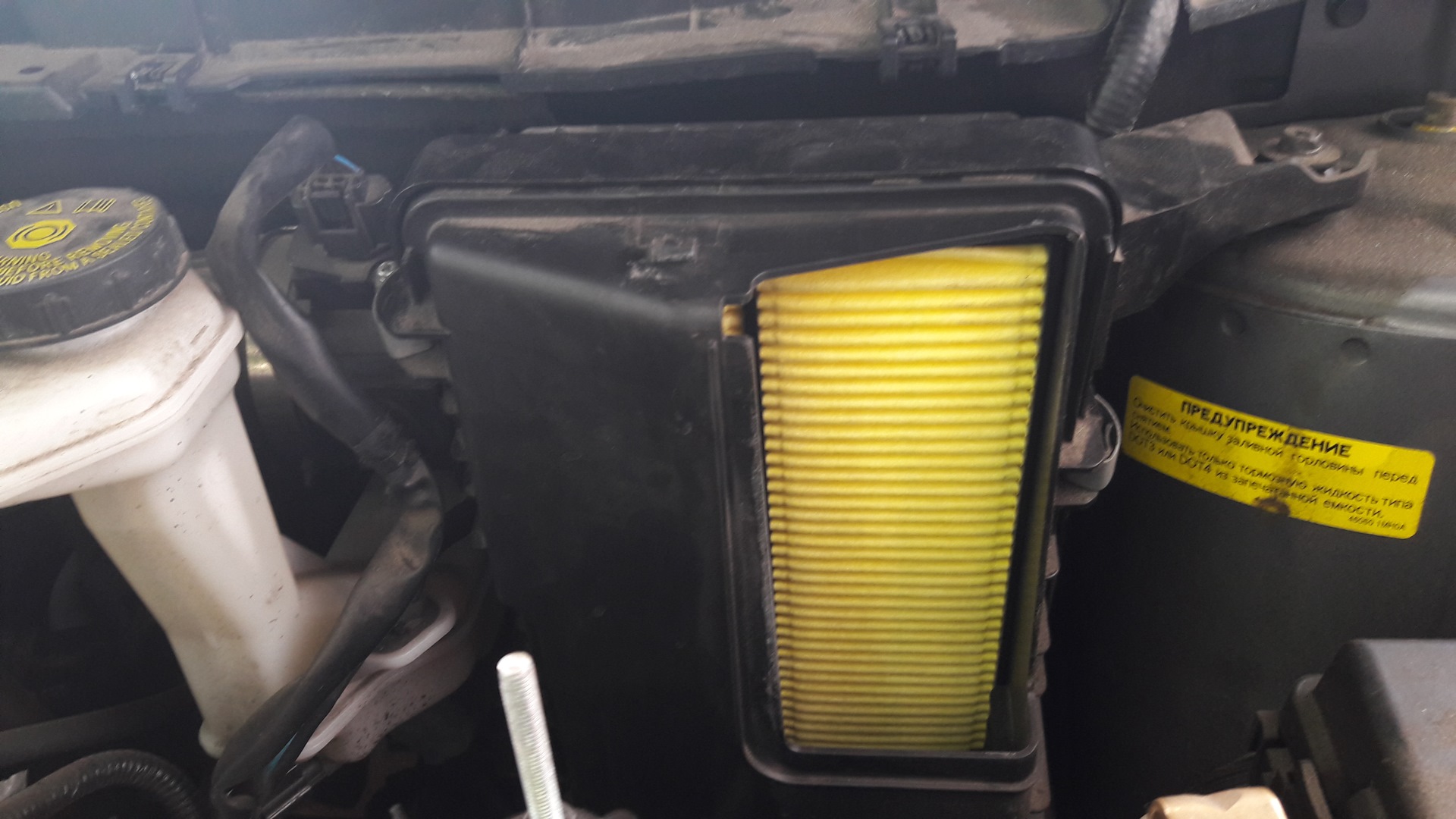

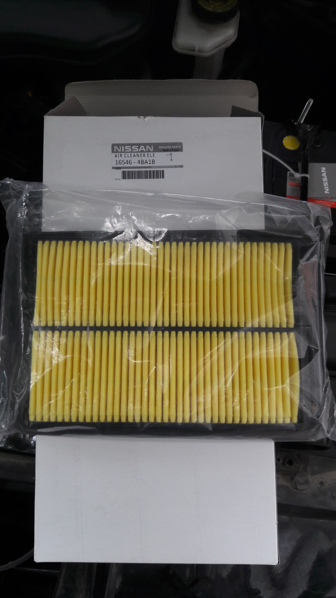

Только вопрос, на первом фото номер салонного фильтра, а воздушного (желтый) такой же что ли. Может я что то не понял?😒😞

Вот вопрос, стрелка же на фильтре должна смотреть в салон?
Либо родной фильтр фуФло либо не знаю, поставил и как буд-то что-то шумит теперь.
Да стрелка в салон смотрит, незнаю у меня все норм)
Оригинальный фильтр?
Не, man

Отвернул болтик снял пластинку, а салонный фильтр длиннее отверстия прикрытого этой пластинкой и просто так не вылезает надо или еще что -то откручивать или пытаться вырвать старый фильтр, как быть, спасибо
Да длиннее, просто как бы складываешь его немного, двумя пальцами и вытаскиваешь)все просто
спасибо поменял, вытащил щипцами

Недавно делал ТО 2, тоже салонный фильтр такой же ставил)
У нас же такие не ставят, или ставят?))мне казалось он шире чем наш, сравнивал сам
Тот что ман фильтр, встаёт как родной, а именно от церато не подходят не салонный не воздушный. Зайди будет время ко мне на страницу и посмотри запись в БЖ первое и второе ТО, и там и там фильтры не от церато стоят.
Я сам родные не ставлю, дорого слишком, ставлю от ТСН фирмы
SK164
Хотя да посмотрел щас у тебя, у тебя тоже man, артикул другой, дуаю он тоньше
Я при замене салонного скидывал бардачок — легче доползать до фильтра :)
Снимается бардачок за минуту :)
Каждому свое)мне так проще, зачем усложнять не вижу смысл)
Да заодно смотрел, что за лампочка в бардачке. Вот и вышло так :)
Аа ну тогда да)если попутно что менять можно и так, я просто перед тем как допереть как до фильтра добраться, перепробовал все, вплоть до разбора панели под коробкой передач, так как нигде не было описания как это сделать, везде тока писали гипотезы свои))на иксе т31 там фильтр сбоку от коробки передач, со стороны педаль
