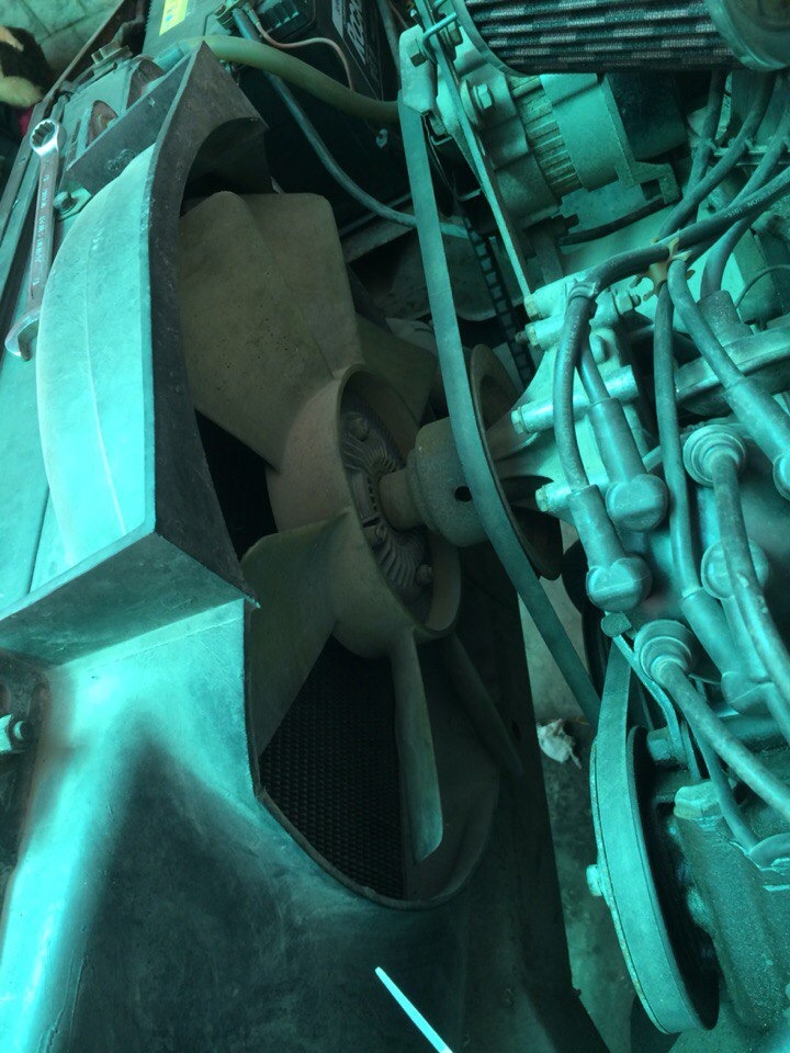

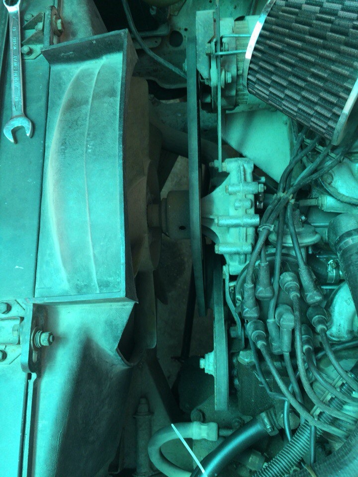

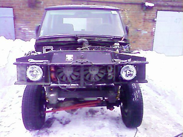

Решил заменить свою старую вискомуфту так как она постоянно вращала вентилятор и машина долго грелась.
Много читал о том что вискомуфта отбирает мощность у двигателя (правда это или нет не знаю) .
Ну и конечно основное достоинство этих вентиляторов что их можно включить вручную и они не зависят от оборотов двигателя.

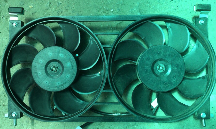

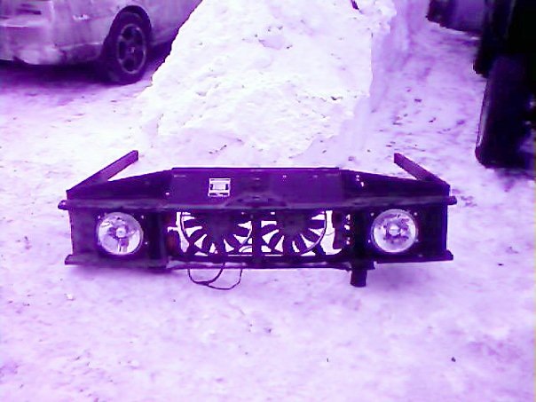

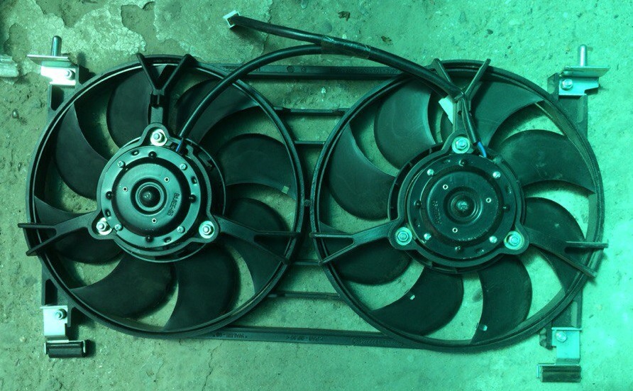

Купил 2 спаренных электро вентилятора от шевроле нивы. И как обычно положил их в багажник, сейчас они и как и множество других запчастей ожидают установки. Ставить вентиляторы планирую перед радиатором для увеличение свободного пространства под капотом . Один мой знакомый уже ставил такие вентиляторы и результатом был очень доволен фото его автомобиля ниже.
Фото знакомого который поставил такие вентиляторы

а у меня уже стоят такие два вентилятора с завода т.к. есть кондиционер. и они включаются также от датчика теппературы и с кнопки если муфта не справляется. а муфта не справляется. при движении по грязи приходится двигатель крутить до отсечки иногда и длительное время. в городских условиях бесспорно муфта справляется со своей задачей.
Я в ютубе видел как на Патриота поставили два вентилятора от Toyota Celica кузов st202, и они отлично справлялись точнее один был настроен на одну температуру, а второй на другую .Дак второй вообще не включался и потребление у одного вентилятора от тоеты было 5 Ампер, а у Патриота 15Ампер (спарка вроде называлась)
