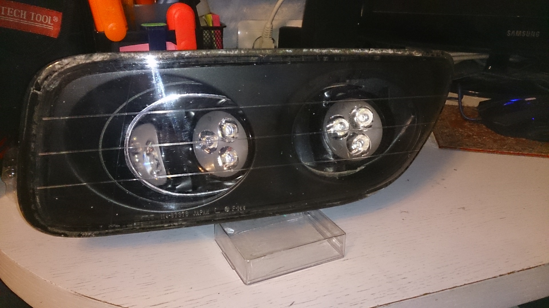

Доброго времени суток Вам . Прошёл год как я владею туманками от японца. Наверное, уже пора-бы их установить. Но просто так их воткнуть как есть, было-бы не интересно. Так как я туманками по назначению вообще не пользуюсь, то решил что-то с ними сделать.
Беру собственно туманки.
Это.
И вот это.
Далее разборка, мойка и внедрёж led и remote control.
Запчасти на фото: T0019
Также ремонт крепления к бамперу.
Так как мозг управления я вставил в одну из фар, то на вторую от первой прокинул кабель в чёрной гофре от devi (обогрев полов) через штекера наружных ламп(ламп поворота руля).
Так это работает:
ПыСы. Смысловой нагрузки, в смысле улучшения освешения дороги( они могут и просто светить), данное действо не несёт. Это всё для красоты (имхо) и поморгать. Спасибо за внимание.

потрясно, а что за лампы вставлял(название, размеры, ссылка на али)), захотел себе так же, а то скоро заберу с покраски бампер, надо бы запилить)
Лэд брал на ебее, но они есть и на али .www.ebay.com/itm/35138113…geName=STRK%3AMEBIDX%3AIT
Пульт если надо то на али.ru.aliexpress.com/item/Ho…b_test=searchweb201556_10, searchweb201602_1_10039_10037_507_10032_10020_10017_10021_10022_10009_10008_10018_101_10019, searchweb201603_7&btsid=f6ec412e-d7f5-4546-b2ec-722c88eb7dce
