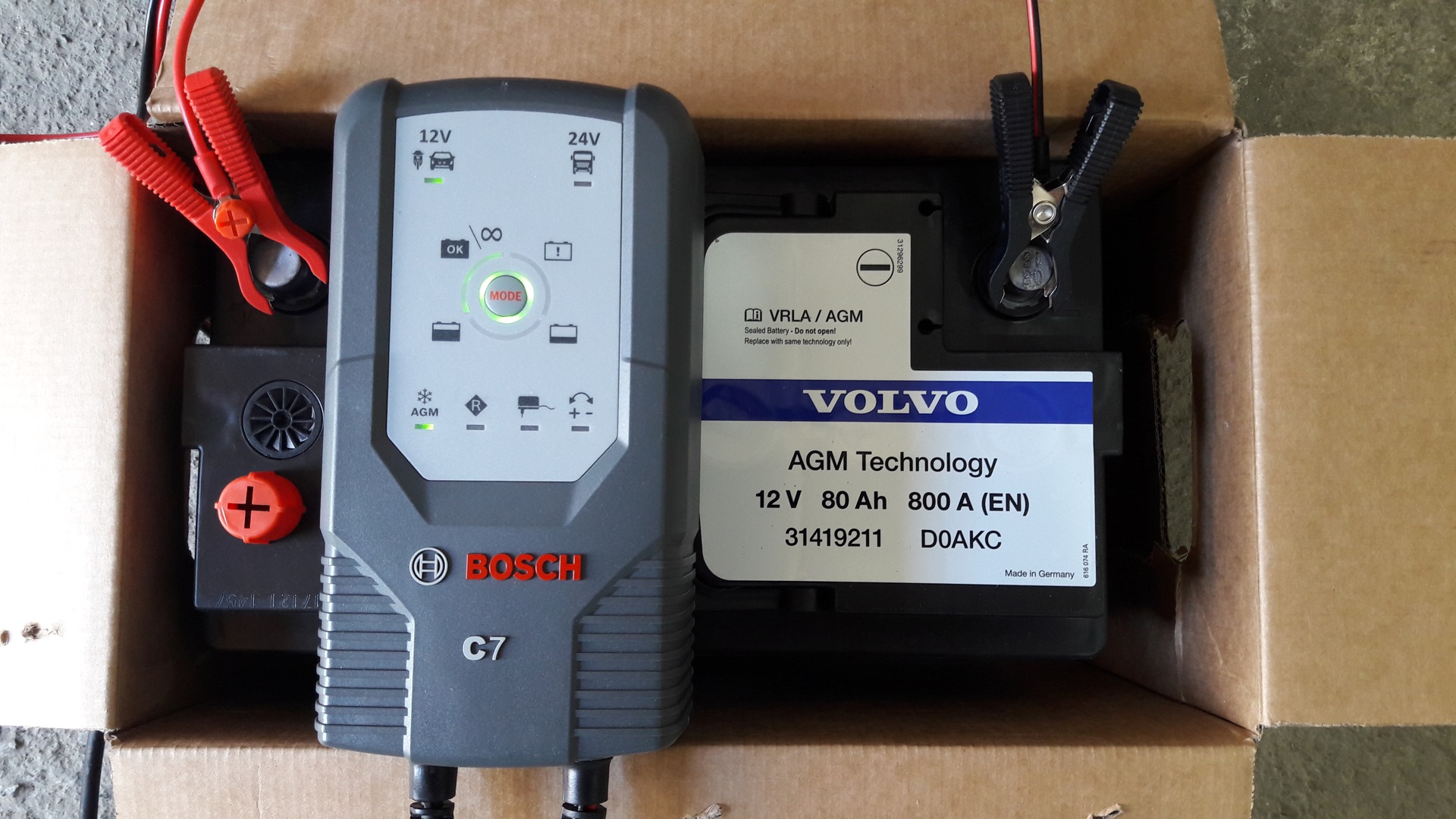

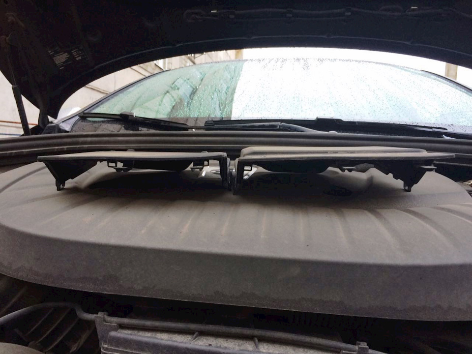

Аккумулятор, который шёл с автомобилем, зимой стал подавать характерные признаки "умирания". С первыми холодами осенью мог не завестись, после прогрева вебастой — точно (к концу зимы работала не более 10 мин).
Выбор нового, по мотивам www.drive2.ru/l/9832029/, остановил на AGM аккумуляторе 31419211.

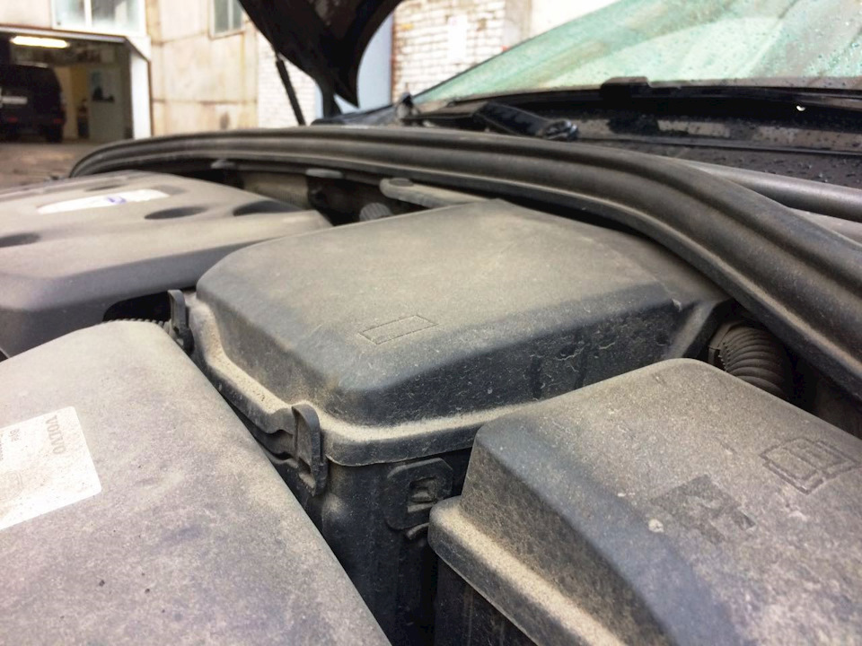

Он выше но короче. Необходимо переставить болт на крепёжной планке, чтоб закрепить аккум в отсеке.
Так как он выше — нужна другая крышка, более высокая. Есть мнение, что такая крышка есть — от машин оснащённых функцией старт/стоп (они комплектуются с завода таким аккумом). Но из VIDA не понять, какая по номеру, у ОД тоже не смогли подсказать.
Имеем шесть позиций с крышками — две одинаковые (номер), одна — замена другой (по номеру). Итого их всего четыре. Т.к. одна из этих четырёх — наша в стоке, значит искать надо из оставшихся трёх.
Вот решение! Подходит крышка 31335286 👍👍👍
upd 31.05.2016 Фотки с новой крышкой:
Камрад TrackTourist переделал штатную крышку — получилось хорошо.

Тоже запутался смотреть по VIDA, на родной крышке 31294775, он заменен на 31353766:
31353766 EXC 795CCAH, 800CCAH2 означает для 5 цилиндровых двиг., кроме двух AGM 795CCAH, 800CCAH2
31335286 5CYL, 795CCAH, 800CCAH2 означает для 5 цил. и для двух высоких AGM 795CCAH, 800CCAH2

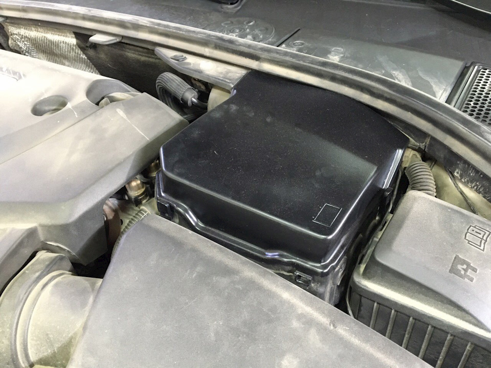

Купил крышку 31335286 по передним креплениям не подходит. Какой номер передней крышки нужен.
У меня нормально встала.
А какой номер передней крышки.На картинке №3
И как мне это узнать?
какой год машины
Так посмотри, не сложно, у меня всё про неё есть на главной.
ок
markesha76
и мне не подошла, спереди изгиб другой на лотке…что за прикол? искать другой лоток теперь под новую крышку?

крышка на xc60 с старт-стоп
Нашли крышку — 31335286 эта замечательно подходит.

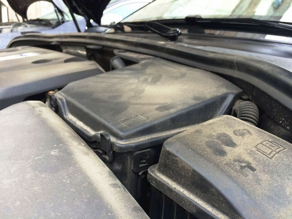

интересно, а крышка может быть взаимозаменяема c XC60?
У меня стоит старт/стоп и аккум немного короче чем у всех остальных.
Завтра посмотрю, может на ней номер есть.
Ждём :)
посмотрел и сфоткал. По фото вашей крышки и моей мне кажется, что они одинаковые.
Я до наклейки моей батареи не добрался, но по виду Аккум у меня стоит такой же как вы поставили себе новый.
Номер на моей крышке — 31353766

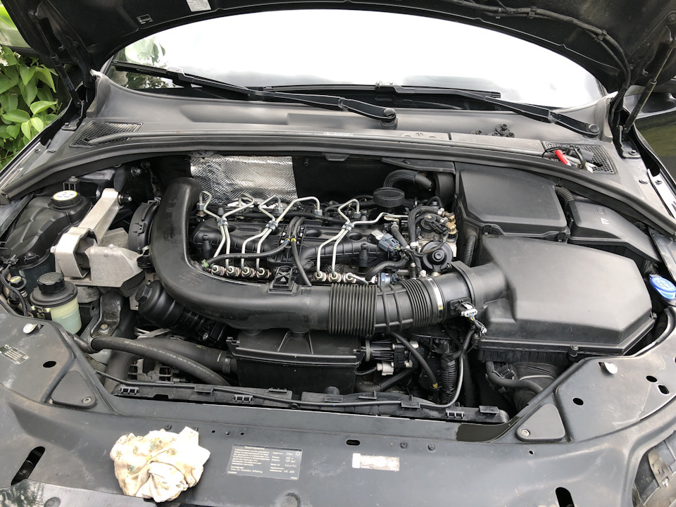

Рекомендую средство от грязи под капотом www.drive2.ru/l/473348552924332456/
На даче Керхером с пеной в тёплый солнечный день мою пару раз летом
аккум отключаешь? Я тоже хочу всё с пеной помыть перед установкой доп.уплотнителей, но побаиваюсь залить электрику.((
Не отключаю но мыть начинаю не ранее чем минут через 10 после выключения зажигания чтобы вся электрика уснула и мою в первой половине дня а сохнет авто целый день с открытым капотом ну и стараюсь чтобы лень солнечный и ставлю чтобы солнышко освещало подкапотное

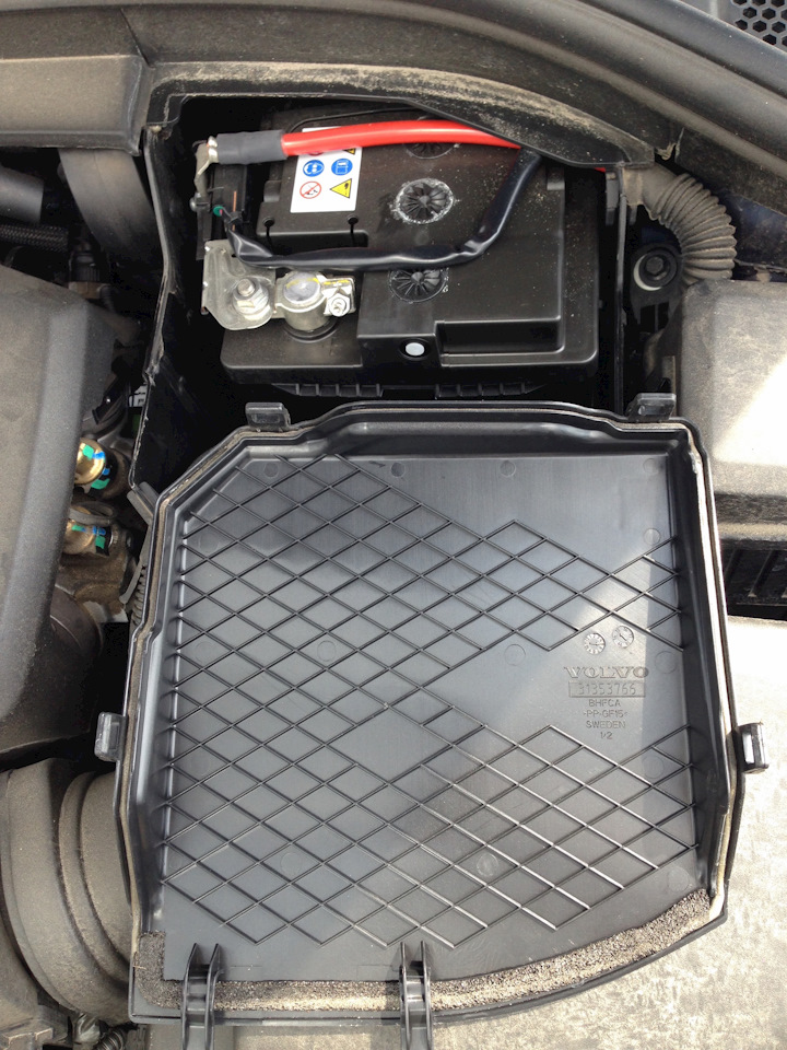

крышка от ХС70 реально выше — взяли на пробу у Петровича будем пробовать
слева штатная, справа ХС60
Женя скидывал фотки. Номер нужен ;)
