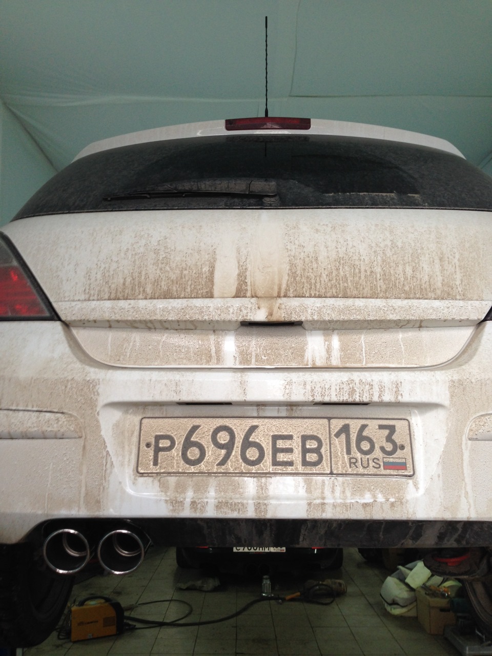

И снова переделка…на этот раз переделке подвергся выхлоп на компонентах Fox сваренный кем-то когда-то на Opel Astra, который с самого начала пердел издавал истошные звуки.
А в тот момент, когда попал к нам, уже изрядно подгнил и количество выходных отверстий стало многократно больше изначально задуманных, хотяяяя кто знает сколько дырок они задумывали))))
В общем выбор пал уже на проверенные компоненты Mg-race глушитель нормального размера, резонатор(был установлен не сразу, вторым заходом, просто в срок не поспел) и насадки 90мм в диаметре. Так же был установлен бескатовый коллектор и прошивка, чтобы ЧЕК не горел, ну и мощи чутка прибавилось(порядка 10%).
Никаких сложностей не возникло, уже не в первый раз пришлось ещё аккуратненько создать вырез на бампере под выхлоп, ведь штатно труба заканчивалась не «увидев свет». Вроде мы справились…
