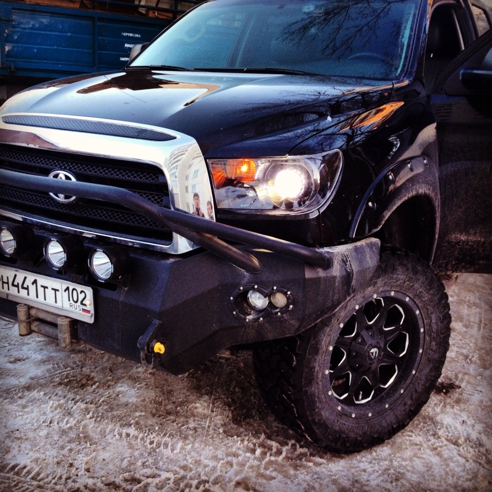

Одна из любимейших моих работ. Toyota Tundra
Материалы:
Фары: SAT (тысячу раз пожалел, что сказал взять не оригинал)
Линзы: Koito q5 D2S Square
Маски: Gutling Square с газоразрядными кольцами
Лампы: оригинал Philips 85122+ 4300K
Блоки розжига: Hella 3 D2S/D2R 5DV 007 760-071
Доп.свет: Фара дальнего света светодиодная 4 шт (лупит так что можно убить)
Подробнее опишу когда будут качественные фото.
Комментарии 18
Маска линзы нормально садится на защелки?
если не давать упираться в отражатель и все четко попилить, то норм. Да кстатит немного доработал защелки для более плотной и крепкой посадки. нижние крепы немного не соответствуют посадкам на самой линзе
Вообще линзы хорошие? Думаю свои поменять на такие. А то мои 3" какие то странные вышлы, маска никак не садилась на них, пришлось откусить все крепления бленды и посадить на поксипол, для страховки прошелся еще суперклеем сверху. Но спустя год все равно одна маска отклеилась. Так что в этот раз нужно, чтобы маски четко сели на защелки. Посоветуй что нить?

А можно ссылочку на LED фары дальнего? Что за светики там, XML или чего помощнее?
если честно, я не в курсе что за модель, хозяин сам их привез, знаю что стоимость каждого 10тр
Не кисло. Хотя разумно, если фары хорошие. Ксенон дороже встанет.
Есть диодные линзы Hella, ценник каждой более 20 тысяч рублей.

у него тонировка только сзади. Опережу вопрос, настроен ксенон нормально специально по трассе проехались для настройки и перед ним и навстречу. не слепит на кочках.

Спасибо. Меня самого весь процесс трясло (хотелось бросить, фара Sat рассыпалась прямо в руках), но ничего все победил. В итоге получил так скажем удовлетворение после установки и подключения. Очень приятно что все получилось!
