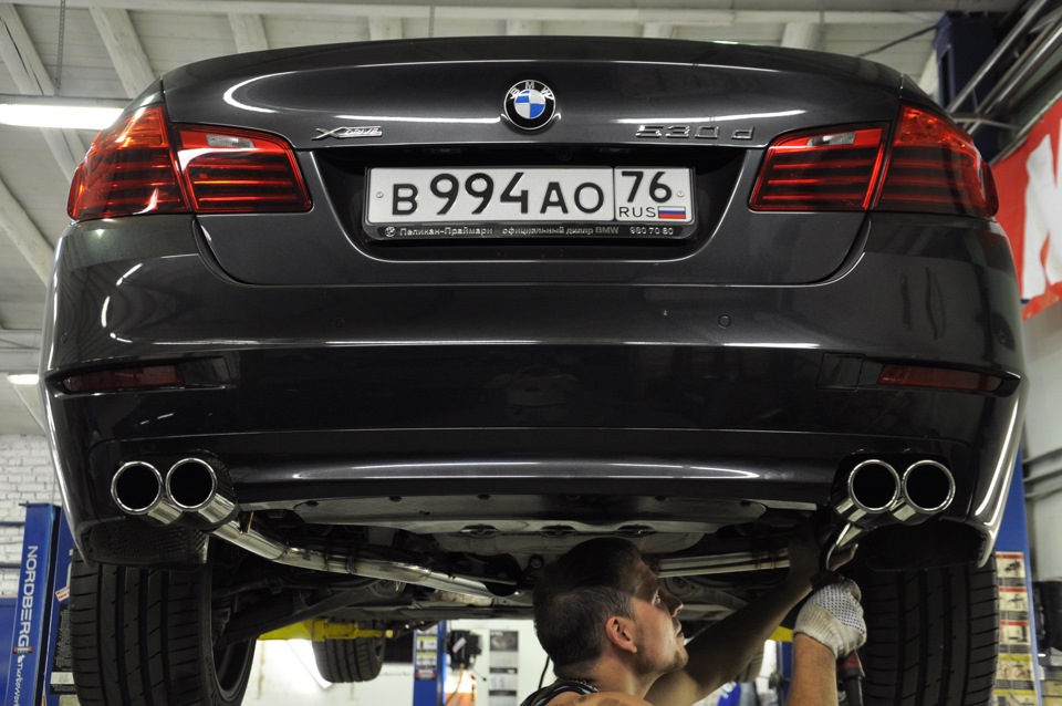

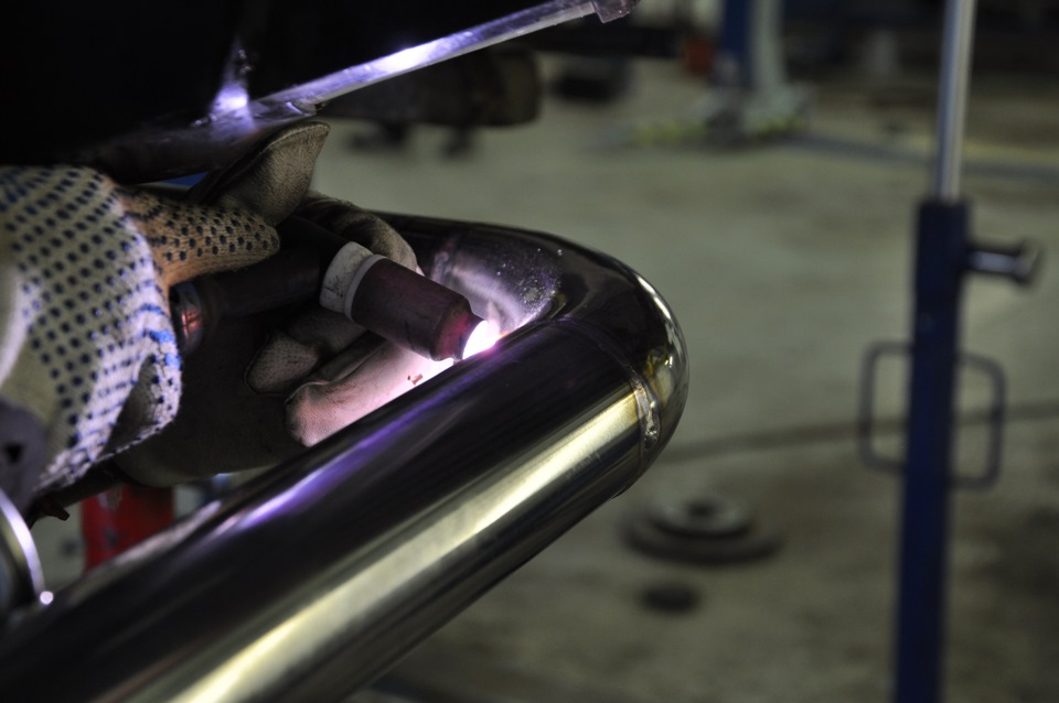

Сегодня покажу вам и расскажу про переделку выхлопной системы на дизельной BMW 5-ой серии, сразу скажу что звука на дизельном моторе красивого добиться практически не возможно, но звук у авто появился приятный, не V8 конечно…Делали все на двух трубах из нержавейки 304-ой марки впервые применяя подвесы из нержавейки.

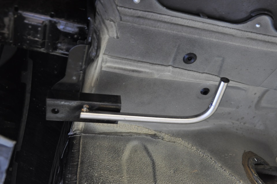

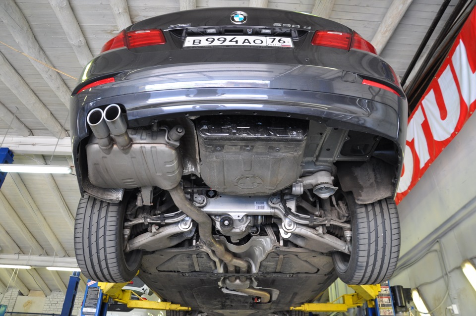

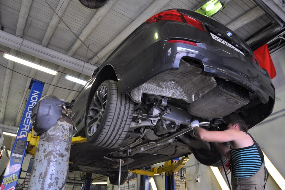

Решили варить от середины, того места где в стоке 2 трубы сходятся в одну, чтобы избежать гула который получается в случае схода двух потоков в одну трубу большего диаметра с последующим разделением на 2 трубы.В системе из шумопоглощающих элементов остался сажевый фильтр, который стоит сразу после турбины и резонатор, расположенный по центру днища.Так же пришлось резать бампер под вторую сдвоенную насадку и креативить кронштейны, прикрученные на штатных болтах к кузову, никакой сварки и балгарки к кузову не притронулось.

Всем Привет! Хочу тоже переделать глушитель, сколько ушло метров трубы ? Трубы 65мм ? Толщина в 1,5 мм подойдёт или лучше 1мм трубы купить? Спасибо за ответ
мы используем трубу со стенкой 1.5мм диаметр 63.5мм
А сколько метров надо труб? 4 метра хватит или надо больше?
метра два с половиной хватит)

Скажите, пожалуйста, каким способом вырезали проем под 2 глушитель и ценник всей работы в личку)
вырезали лобзиком, все вместе 45р

Термоизоляцию для второй банки делали?
делали, по просьбе клиента смысла в ней нет, только эстетика…прямоточные банки так не греются как сток…

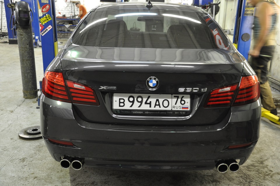

А сзади на бампере нижняя накладка новая, или вырезали под правые трубы?
вырезали)если машина не в м-пакете диффузор не сьемный…(
