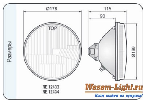

Вопрос, по чертежу влагозащищённая фара на ниву по размеру 115 чуть больше чем с пыльником 97. Влагозащищённая хорошо подойдет на ниву 2121 или 21213 без доработок?
На Ниву встаёт без каких либо доработок!

Да, тоже интересует вопрос по третьему варианту. На фотографии вроде нет габаритной лампочки, а на чертеже есть. Что на самом деле?
Габаритная лампочка есть только на варианте №2.
