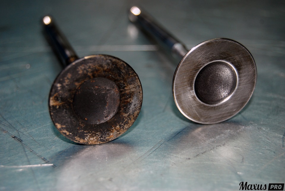

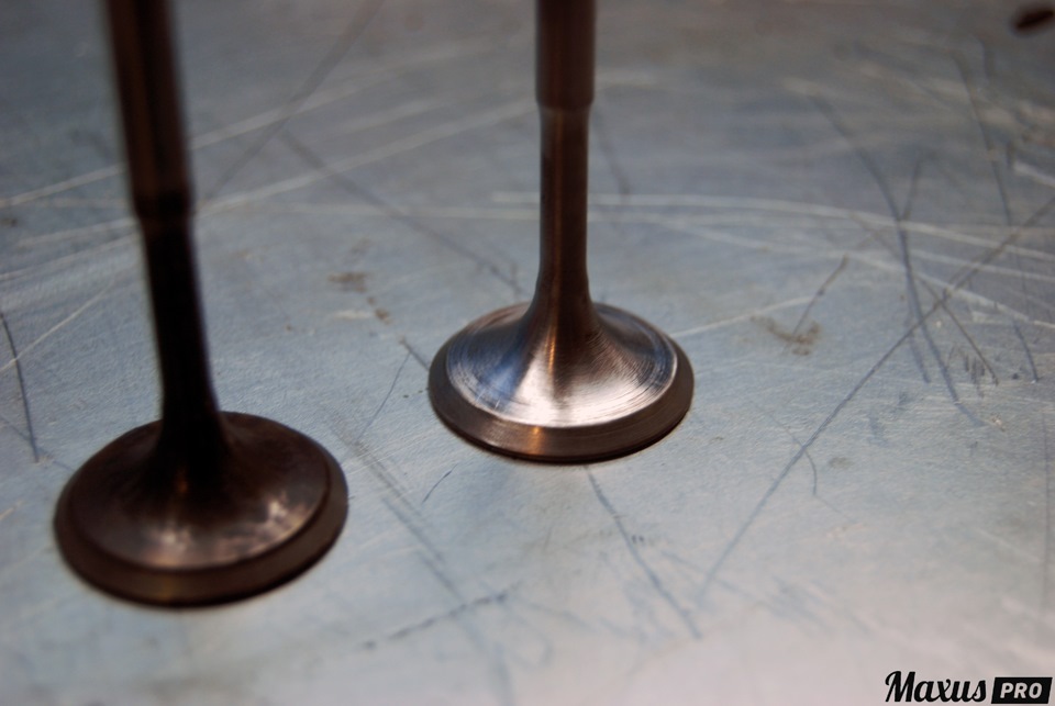

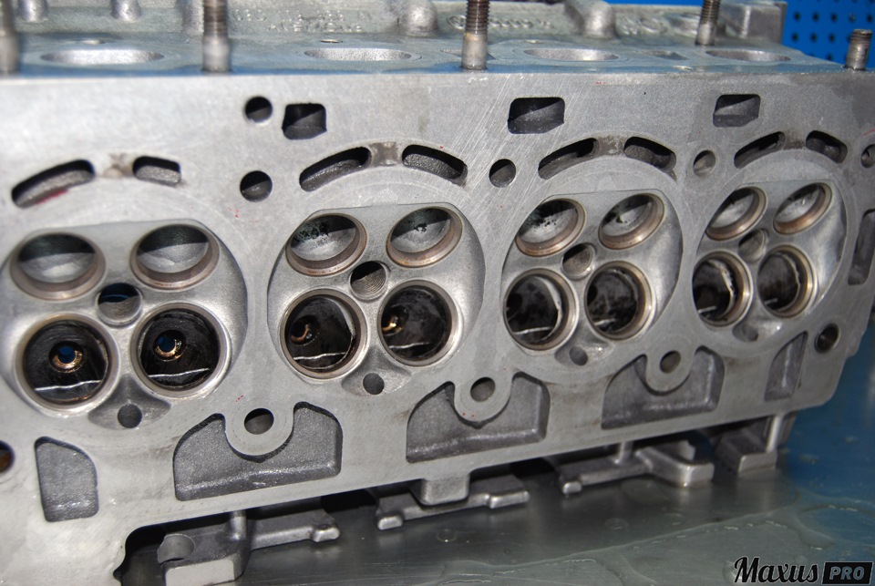

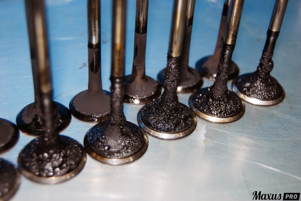

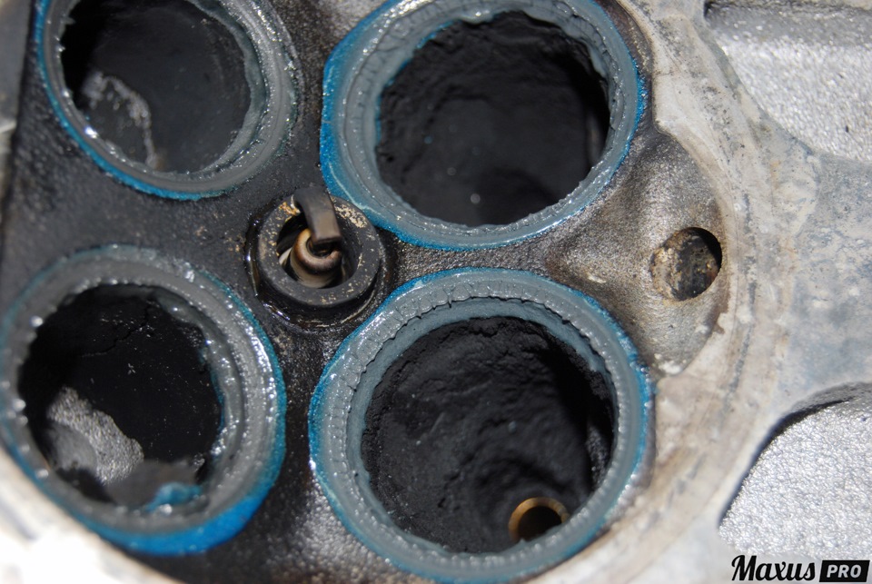

При эксплуатации автомобиля в наших условиях (пробки, не качественный бензин и масло), образуется нагар в каналах ГБЦ, а так же на впускных и выпускных клапанах. Все это приводит к потере мощности, увеличению расхода топлива и самое неприятное к выходу двигателя из строя.

Да, есть такая тема. На своей самостоятельно почистил этим летом на пробеге 60 т.км. Состояние было такое же. Ох и муторно их чистить без снятия головки. Различные видео, на которых чистка клапанов идет с помощью прыскалок во впускной коллектор- фигня. Этот нагар отверткой еле отколупливается. Да и в 1 и 4 цилиндр нужно постараться как-то попасть. В целях профилактики — ДА, в целях лечения — НЕТ.
Я очень доволен результатом. Движка стала работать намного ровнее, на холодную перестали появляться пропуски.
