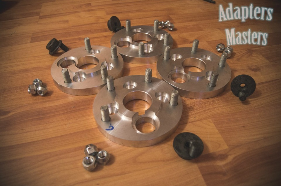

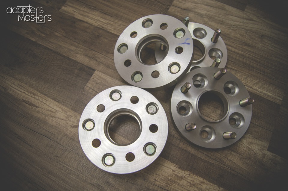

И вновь порадую Вас красивыми фотографиями колесных проставок и адаптеров, а так же попутно расскажу некоторые основные особенности их конструктива.
Для чего же нужны колесные адаптеры? На автомобиль одной марки поставить колеса от другой в общем случае не получится — каждый автомобильный бренд старается выпускать всю линейку своей продукции с индивидуальными параметрами колесных дисков. А колесные адаптеры в свою очередь призваны решить эту проблему.

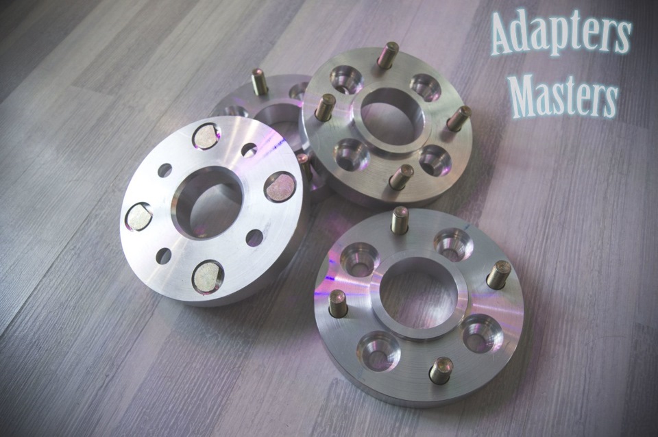

Итак, в общем случае самыми простыми переходами являются переходы с одной 4-болтовой PCD на другую 4-болтовую PCD, а так же переход с одной 5-болтовой PCD на другую 5-болтовую PCD. Ниже несколько наглядных примеров таких переходов:
Излюбленный переход владельцев Отечественного автопрома — с 4х98 на 4х114.3. Позволяют поставить на ВАЗ колеса от старых классических Японцев!И сразу же еще пример такого же перехода — с 4х98 на 4х114.3!Комплект переходных проставок (адаптеров) с 4х100 на 4х114.3. Так же один из самых классических переходов, позволяющий установить колеса от Японцев, но уже не на ВАЗ, а старые VAGиПереход с 4х100 на 4х108. Призваны скрестить старый VAG и колеса от современного ФранцузаПожалуй, самый часто встречающийся переход из всех! С 5х100 (взрослые VAGи, Subaru) на 5х114.3 (большинство Японского и корейского автопрома)На Subaru или VAG диски от BMW? Не вопрос! Переход с 5х100 на 5х120С 5х114.3 на 5х112. Колеса на Японца от современного VAGа? Да!Комплект с переходом с 5х110 на 5х112! Теперь Opel будет рассекать на дисках от Bentley!

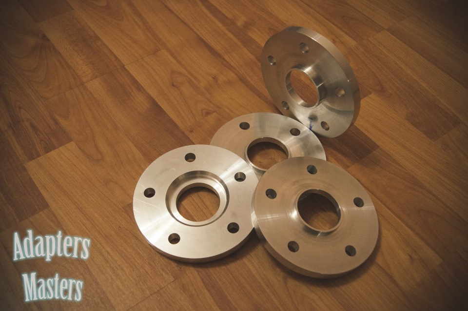

И кстати, в случаях действительно серьезных расширений, когда с обычными сквозными проставками не получается добиться нужного результата, на помощь так же приходят переходные проставки, но без смены PCD как таковой:

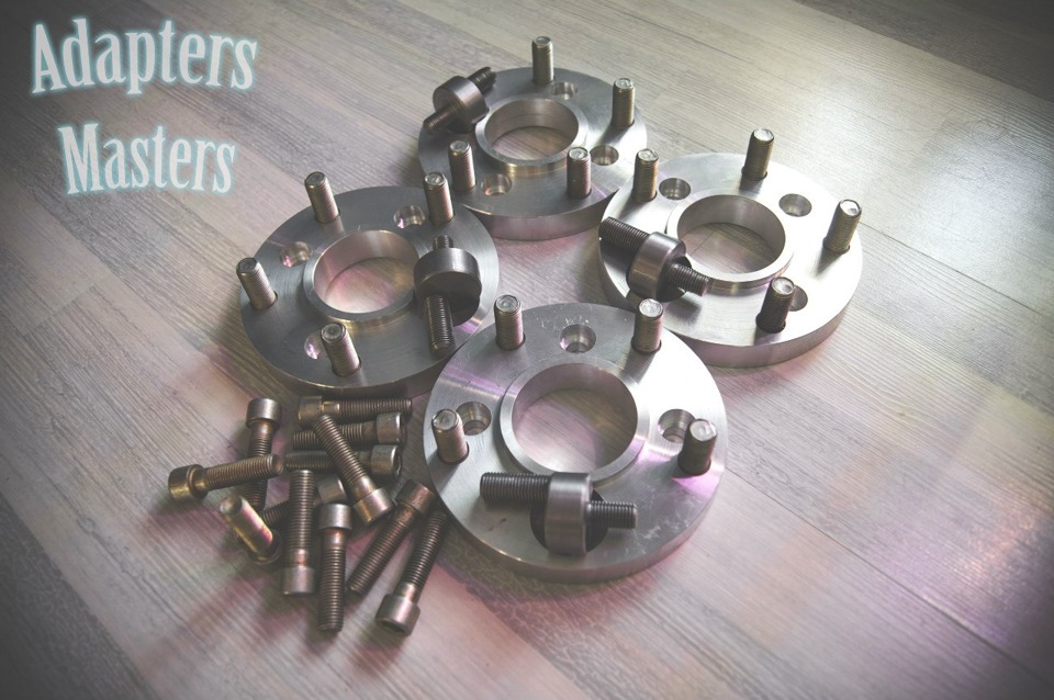

Комплект самых обычных сквозных проставок 5х112 для небольшого расширения. Толщина проставок — 13мм. Так же помогли одеть на автомобиль колесные диски с меньшим ЦО. DIA ступицы — 66.6, DIA колесного диска — 57.1. Но подробнее об этом как-нибудь в другой раз!Серьезный комплект с толщиной 30мм и 40мм для первой и второй пары соответственно. С 5х120 на 5х120. По типу переходных, но без перехода! Клиентская BMW после его установки кардинально преобразилась!

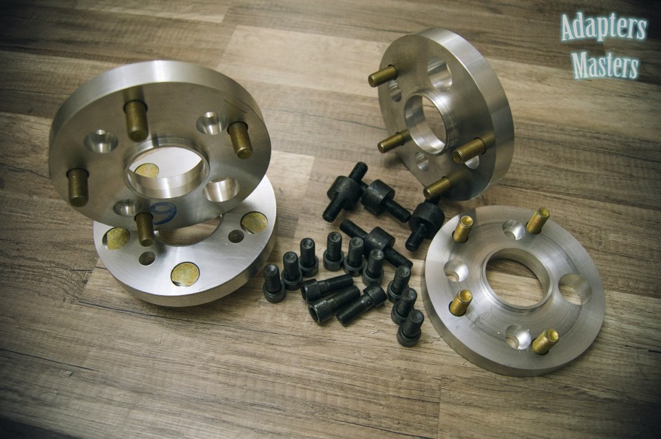

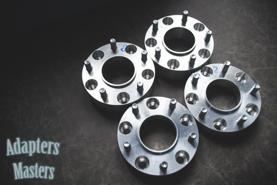

Ах да, приятная новость для джиперов (коих наверно здесь не так много) — переход с 6-болтовой PCD на 6-болтовую так же является стандартным:
Переход с 5х127 на 5х139.7, толщина 33мм!

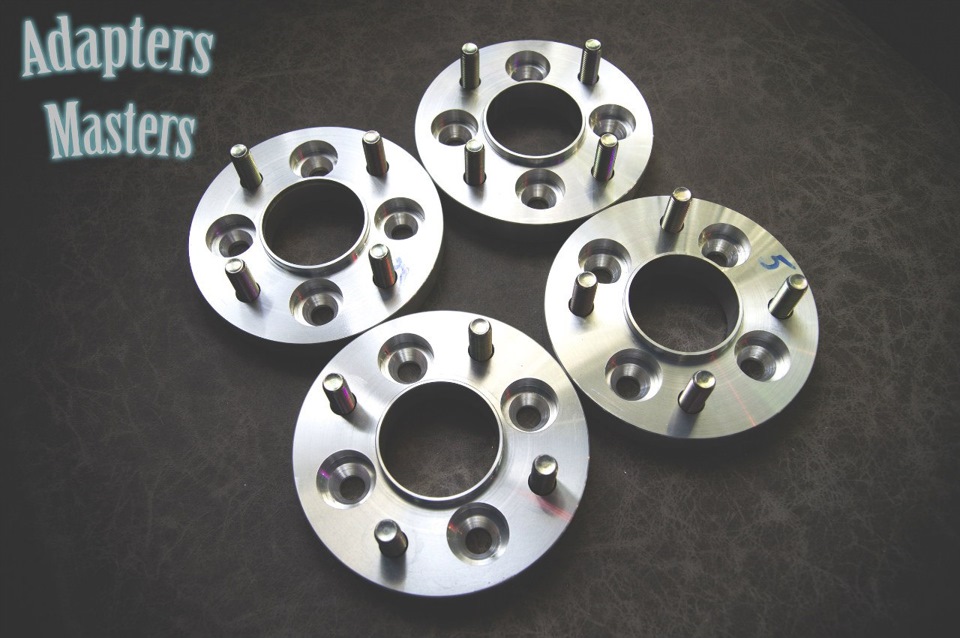

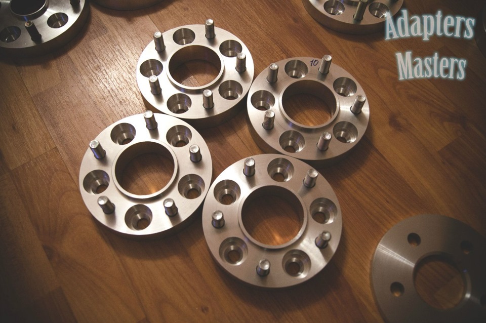

А вот теперь перейдем к более "экзотичным" переходам. Очень популярным является желание владельцев автомобилей с 4-болтовой PCD поставить современные диски с 5-ти болтовой "разболтовкой". Решение тоже есть, хотя и не такое простое — как ни крути, а одно из отверстий под ступичный болт или шпильку пересекается с шпилькой под сверловку для будущего диска. Решение — изготовление адаптеров со специальными эксцентриками. Фото ниже все наглядно объяснят:

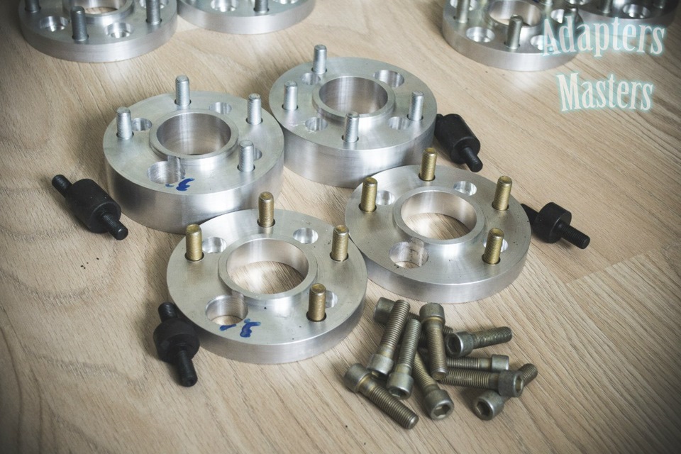

Полный комплект для возможности установки на ВАЗ большинства Японских дисков — с 4х98 на 5х114.3Очень, ОЧЕНЬ, О-Ч-Е-Н-Ь солидный комплект для одного из наших клиентов на Renault Megane II. Переход с 4х100 на 5х114.3. Толщина одной пары — стандартные 20мм, толщина другой — 40 мм!Комплект переходных проставок c 4x100 на 5х120. В такой комплект сразу входят запрессованные шпильки, болты крепления к ступице и стальные эксцентрики.

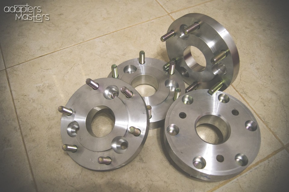

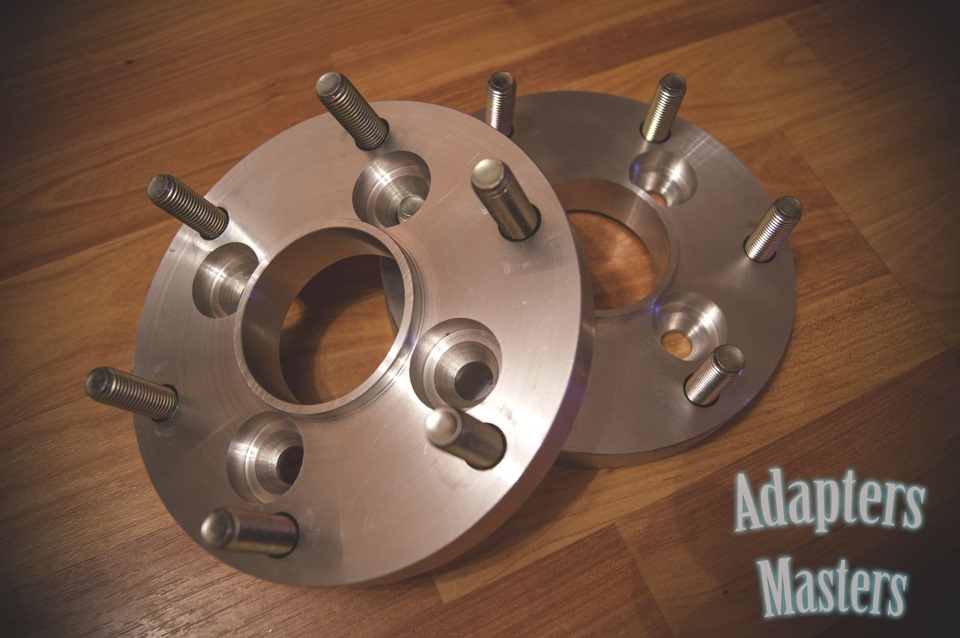

Бывают и другие еще более необычные переходы, каждый раз их изготовление — это индивидуальный подход и проработка!
Полноценный комплект с 4х100 на 5х135: 1.4 адаптера с 4х100 на 5х135 из д16т толщиной 20мм. 2.12 конусных сквозных укороченных гаек. 3.4 стальных эксцентрика с антикоррозийным покрытием и со специальным особым конструктивом, о чем подробнее в моих предыдущих записях.Пара проставок с очень интересным переходом — с 4х98 на 6х139.7. Толщина 20мм. Позволяют например на прицеп с Отечественной ступицой установить колесные диски от современного внедорожника!Переход с 3х112 на 6х139.7. Комплект изготовлен для Smart Roadster. А стоять на нем будут, как вы уже могли догадаться по внешней сверловке — колеса от внедорожника!Ну и еще пара с 4х98 на 6х139.7
