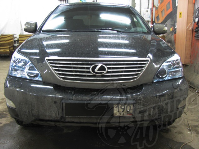

Lexus RX300, Установка Би-ксеноновых линз +DRL

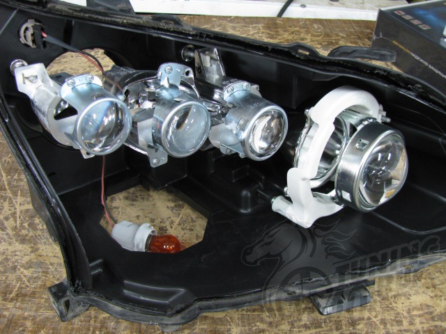

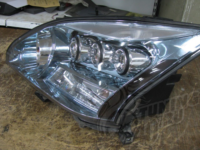

Описание

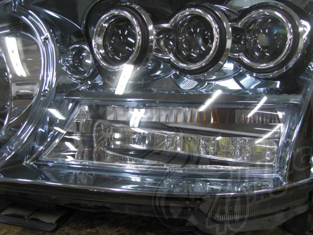

Блоки фар – Depo
Установлены Би-ксеноновые линзы (модули) Bosch AL 3
Цоколь: D1S, D2S, D3S, D4S
Диаметр линзы: 3 дюйма
Страна производитель: Германия
Свет:
4 ближний +2 дальних
Ксенон:
Блоки розжига Mitsubishi Electric NEW
Ксеноновые лампы D3S Philips XenStart
Дополнительно:
Установлены Дневные ходовые огни EGO Light DRL-140P5
Кольца на линзах окрашены в черный цвет
Установлен дополнительный отражатель поворотника
Штатные Линзы фар переделаны под движение России.

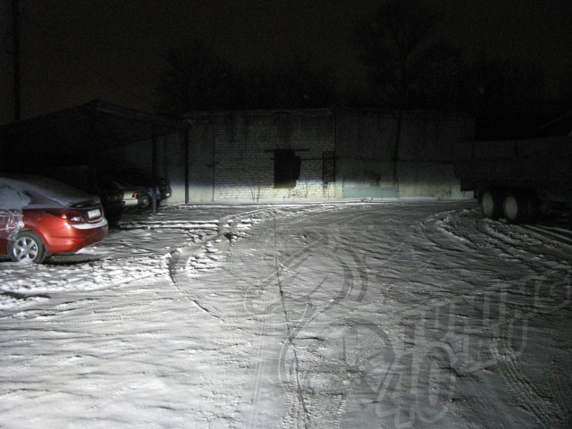

А вообще они как светили, не пойму?!
У него же левый руль, чего там переделывать, уголок вправо светить должен.

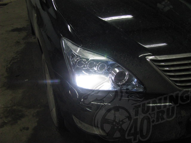

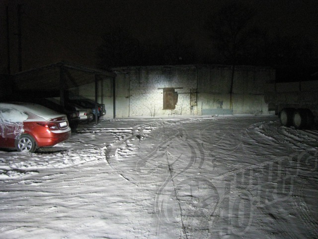

Светят отлично, работой доволен спасибо Вадиму и Юрию за работу, — мастера своего дела!
так там штатно была линза или галоген стоял?
ближний была линза Ксенон, дальний линза Галоген
