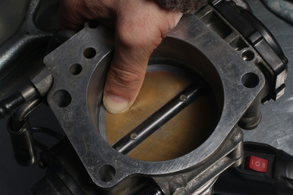

Назначение данного узла ни для кого не секрет на данном ресурсе. Но поговорим о нюансах, которые могут помочь избавится от некоторых проблем. И так, на многих автомобилях последние 20 лет широко используются заслонки с электро приводом. Как правило, отдельный клапан холостого хода на таких моторах отсутствует. Холостой ход регулируется непосредственно самим дросселем. Думаю, многим известна процедура мойки блока дроссельной заслонки. После этой процедуры на некоторых авто требуется адаптация при помощи сканеров или ряда действий с самим автомобилем. Не редки случаи, когда ни один сканер не позволяет адаптировать дроссель и холостой ход все равно остается высоким. Для примера у официалов ниссан, инфинити, митсубиси блоки дроссельных заслонок довольно часто меняются по этой причине.
Одна из основных причин этой беды заключается в том, что нарушается герметичность заслонки. Большинство заслонок на заводе герметизируются специальным покрытием, которое идеально заполняет зазор между корпусом и самой заслонкой. Помимо этого покрытие является смазкой, предотвращающее закусывание и износ. Именно это покрытие изнашивается в процессе эксплуатации или смывается в процессе мойки узла. В итоге даже при полностью закрытом дросселе, через него все равно проходит воздух. Иногда зазоры настолько большие, что это вызывает повышенные обороты, не смотря на то, что ЭБУ автомобиля максимально закрывает заслонку. Рассмотрим на примере двух дросселей, которые оказались под рукой.
Посмотрим их вблизи
БДЗ №1 Хорошо видно заводское покрытие серого цвета. Покрытие смыто частично.
Полностью закрываем заслонку и при помощи диодной лампы смотрим на герметичность.
Видно, что где отсутствует защитный слой, появился зазор.
Теперь БДЗ№ 2.
Видно, что покрытие полностью отсутствует. Теперь полностью ее закрываем и проверяем герметичность.
Видно, что она совсем не герметична.
Второй БДЗ точно с такого же мотора, что и первый. Был приговорен официалами к замене, по причине повышенных оборотов холостого хода и невозможности адаптации. Исправляем ситуацию.
Внимательно все осматриваем на предмет износа и люфтов. Износ совсем не большой, люфты отсутствуют. Если есть осевой люфт, то крайне важно в первую очередь устранить его. Устранение люфта зависит от конструкции БДЗ. Где то люфт регулируется шайбочками, где то стопорами, где то жесткой посадкой подшипника на вал.
Далее восстанавливаем герметичность. Возвращаем специальный состав нанесенный на заводе. Даем высохнуть и полимеризоваться. После проверяем герметичность.
Зазоры полностью исчезли. Далее устанавливаем заслонку на автомобиль и адаптируем. Холостой ход в норме.Советую проверять люфты и герметичность БДЗ при каждой чистке данного узла и при необходимости приводить его в порядок. Надеюсь эта небольшая статья поможет вам сэкономить кучу денег и убережет от замены этого совсем не дешевого узла.

О существовании, вернее о наличии в продаже такого покрытия не знал. На моей машине в БДЗ зазоры как на первом фото. Закрыл их лаком для ногтей. Больше ничего на ум не пришло. При закрытой заслонке в несколько слоев нанес с двух сторон, т.е. полумесяцем с одной стороны снизу, и так же с другой стороны сверху. Лак не течет и не сдирается, до первой чистки конечно. Временами слегка закусывает. Поищу заводскую пасту. Спасибо за информацию.

а этот спец состав наносится только на заслонку? или внахлёст заслонки и корпуса? Если можно, поподробнее о методике нанесения, если таковая имеется. так как по неопытности вытер его с заслонки и уже год бьюсь с повышенным ХХ, хоть и стоит КХХ отдельным.
Закрываем заслонку полностью и наносим состав. Он текучий, заполнит все щели. Покрываем несколько раз с интервалом. Потом просто открываем заслонку. Ничего сложного
Понял. Спасибо! Интервал примерно какой выдерживать?
Зависит от состава. Тут как с краской, если не дать подсохнуть первому слою, то второй его размоет
Понял. Спасибо! Будем лечить)

Подключи сканер и посмотри процент открытия дросселя. Потом восстанови заводской слой и снова посмотри что получится)) Тут все индивидуально. Зависит от диаметра дросселя, величины подсоса и колличества воздуха потребляемого на холостых. Где то комп справляется с регулировкой в допуск, где то уже нет. В любом случае отсутствие покрытия может приводить к повышеному износу, закусываниям и т.д. Вот пример износа на узете f-a.d-cd.net/fafb324s-960.jpg

При чем здесь это. хотя холостой ход может быть реализован как просто через обводной канал, так и через отдельный клапан. Но речь о том, что из за этого зазора насколько бы сильно эбу не пытался закрыть дроссель, подсос в некоторых случаях все равно будет больше допустимого для нормальных оборотов хх.

Покрытий много. В составе молибден в основном. Из брендов на память могу назвать локтайт и моликот.
