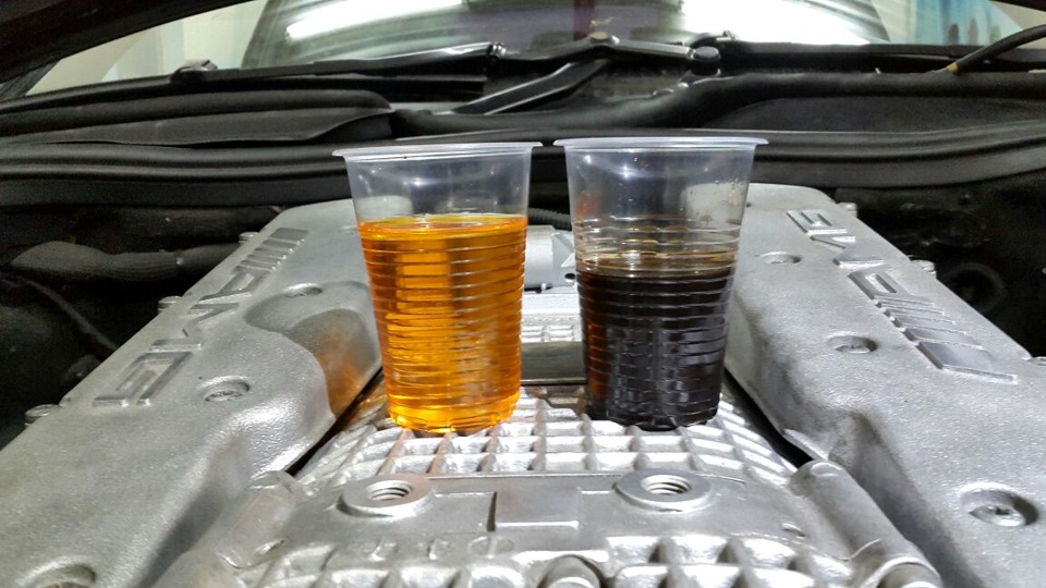

Я эту тему решил создать по тому как, все при ТО меняют любые жидкости, но только почему то забывают про компрессор, а масло в компрессоре желательно менять как минимум 1 раз в 50 000. Помимо того что масло меняет свои свойства, как вы все наверно понимаете не в лучшую сторону, оно имеет свойство испарятся. Между прочим основной проблемой поломки компрессора является как раз масло!
Вот, чтоб вы понимали разница между новым маслом и старым:
Оговорюсь сразу масло необходимо специальное, заливать абы что нельзя, иначе поломка произойдет сразу после замены!
В данном случае мы используем вот такое масло Mobil Jet Oil II

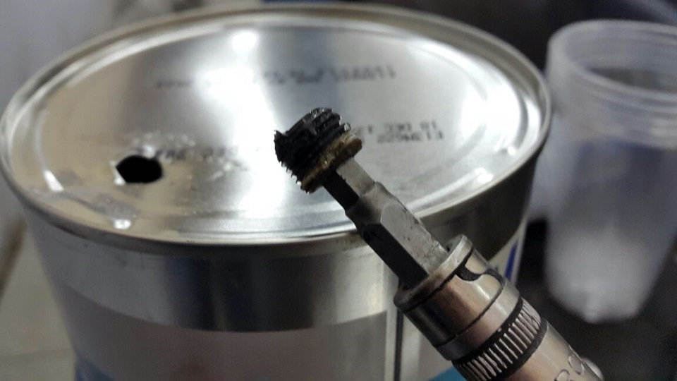

Находим пробку, продуваем воздухом и прочищаем

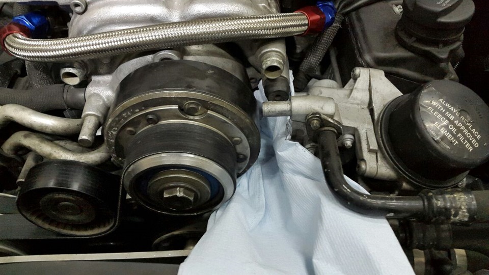

Далее укладываем салфетку или тряпку, чтобы в процессе замены масло не измазать всё в нём.

Далее отмываем пробку так как она в непотребном состоянии
Мажем герметиком, (мы используем рейнц что на заднем плане) и закручиваем на место, заводим проверяем чтоб не текло.

Вопрос.взял масло ac delco.залил но показалось мне оно что то очень жидким.теперь езжу и стремаюсь.масло старое было темное конечно но густое и вонючее.это и без запаха и очень жидкое.мотор m271
старое то просто сгорело… новое конечно же будет жиже, масло с допуском брали?
Да конечно.аналог оригинального.gm и так далее цифры.у нас с маслами для компрессоров слабо.вернее никак.пришлось в киев пилить к диллеру(460 км)
Бытует мнение, что данный продукт от Mobil является не лучшим выбором и стоит обратить взор на ACDelco (USA) # 10-4041 (118 ml.) или GM # 12345982
