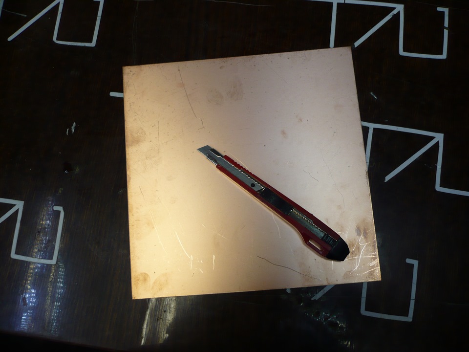

Прежде всего нам нужно подготовить текстолит. Полное его название — фольгированный стеклотекстолит. Это жесткий лист стеклопластика, на который нанесен тонкий слой медной фольги. Данный стеклотекстолит бывает односторонним(фольга с одной стороны) и двусторонним (фольга с обоих сторон).
Данный материал можно приобрести в радиолавках.
Текстолит, в зависимости от целей, берем толщиной от нуля до 1,5мм. Я предпочитаю 1мм, т.к. в дальнейшем его значительно проще раскраивать ножом. С 1,5мм для этого нужно приложить на порядок больше усилий.
Для раскроя стеклотекстолита я предпочитаю обычный канцелярский резак с лезвиями 9мм. Резаки с более широкими лезвиями имеют большую толщину и это значительно усложняет раскрой. Нож лучше брать усиленный и к нему пачку лезвий. А то обычные резаки переживают максимум 2-3 смены лезвия, а усиленные почти вечные.
Желательно данные работы производить вдали от детей, продуктов питания и использовать хотя бы марлевую повязку. Ибо пыль стеклотекстолита является не самым полезной штукой и надолго оседает в легких.
Прежде всего зашкуриваем поверхность до равномерной структуры при помощи шкурок 1000-2000. Это значительно улучшает качество переноса чернил на текстолит. Далее размечаем лист и при помощи металлической линейки прорезаем линии как можно глубже, проходя по несколько раз.
Переворачиваем лист и дублируем прорезание линий. Для удобства каждый проход лезвия нужно осуществлять под разным углом относительно листа. Это позволяет сделать прорезанные линии глубже.
Тут часто в помощь то, что стеклотекстолит частично прозрачен и прорезанные линии четко видны на другой стороне.
Как чоколадку ломаем лист на дольки. Если этот процесс идет крайне тяжело и с расслоением текстолита, то нужно прорезать линии еще глубже
Сейчас очень важный этап. По краям кусочкой имеются зазубрины меди. Они, в дальнейшем, не дают чернилам нормально прилипнуть к меди рядом с данными зазубринами, ибо лист опираясь на них не может дотянуться до текстолита. Эти зазубрины следует снять грубой шкуркой под углом 45градусов от себя. Данное направление позволит максимально эффективно убрать данные зазубрины или хотя бы их загнуть до ровного состояния. Движение вдоль линии отреза данные зазубрины снимает хуже.
При желании можно также зашкурить торец платок от волокон текстолита, но данное действие не обязательно на данном этапе.

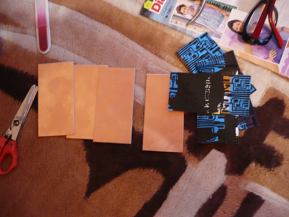

Распечатываем изображение на лазерном принтере. Желательно отключить экономию тонера, ибо краска лишней не будет. В качестве бумаги в идеале нужна глянцевая фотобумага, но мой принтер ее принимать отказывается наотрез. Поэтому в качестве замены подходят листы глянцевых журналов. Тоненькие, хорошо переносят краску и прилипают к текстолиту. Но не все журналы одинаково хороши, так что рекомендуется взять на пробу листы разных журналов. Мой проверенный журнал — Качай Мускулы. Когда он закончится, возьмусь за За рулем)
Нарезаем бумагу на нужного размера кусочки. Руки желательно вымыть с мылом и обезжирить.
Сами платки обезжириваем ацетоном или любым другим удобным для вас растворителем. Средство для снятия лака тоже подходит.

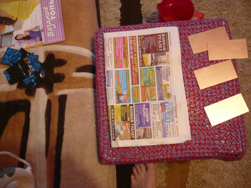

Дабы не прожечь стул, берем газету и на ней будем вести гладильные работы. Стопку газет желательно брать толще, ибо в этом случае платка будет меньше скользить вслед за утюгом. В какой-то мере она будет углубляться в газету углами.
Включаем утюг на максимум. Режим пара не нужен. Лист на платку кладем рисунком вниз.
Первым делом прижимаем всю платку утюгом на пару-тройку секунд и можно кончиком утюга проглаживать бумагу. В идеале бумага должна полностью прилипнуть к платке. ЗАтем проглаженную платку бросаем в заранее подготовленный резервуар с теплой водой.

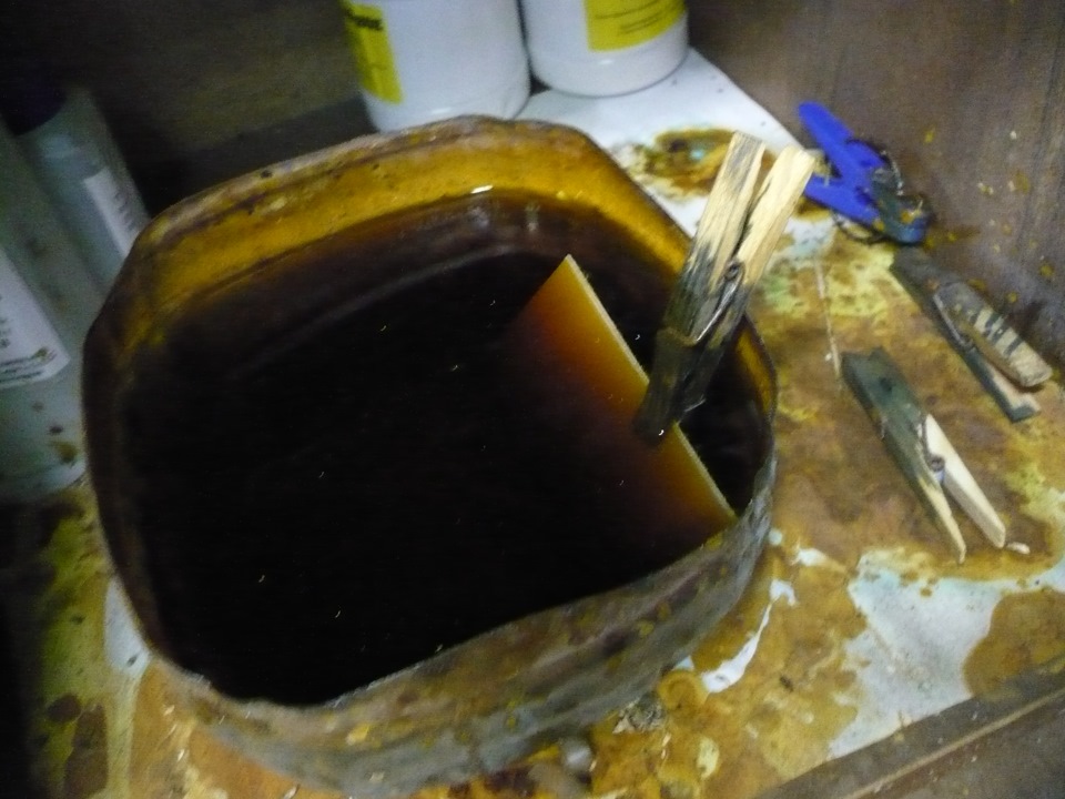

Теперь замачиваем платку в растворе хлорного железа. Данный компонент продается так же в радиолавках.
Для этого берем удобную емкость(в моем случае это часть 5-литровой бутылки). Наливаем теплую воду и размешиваем в ней хлорное железо. Моя консистенция — 250грамм мокрого хлорного железа на 1 литр воды.
С этого момента держим наготове влажные и сухие салфетки, т.к. высохшие пятна данного раствора плохо смываются с кожи и одежды. Испачкались — сразу же вытираем и вымываем.
Токсичностью данный раствор не страдает, кожу не прожигает. Пить не желательно — рвота обеспечена.
Для успокоения нервов можно производить процедуры в хорошо проветриваемом помещении.
Деревянной прищепкой цепляем платку за пустую часть и опускаем в раствор. Желательно поболтать платкой, чтобы смылись мелкие пузырьки с поверхности. в этих пузырьках реакция не происходит и плата будет в медных точках. Под наклоном оставляем платку в растворе рисунком вниз. Преимущество деревянной прищепки в том, что при соскальзывании ее вместе с платкой в раствор, она будет плавать и удерживать край платы. То бишь не придется в растворе палочками ловить платку.

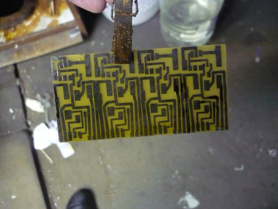

Время от времени поглядываем на состояние платки до достижения состояния как на фото. Передерживать не желательно, т.к. в дальнейшем разъедается медь под краской. Я обычно ставлю будильник на час и спокойно занимаюсь другими делами.
Платку вытираем насухо, или промываем под струей воды. Осторожно, ибо пятна хлорного железа с поверхности раковины тоже плохо смываются.

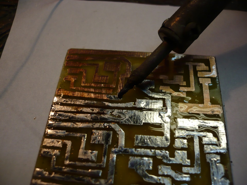

Крепим платку к листу бумаги на двусторонний скотч и покрываем жидкой канифолью. Канифоль лучше брать самую дорогую, ибо дешевая дает ужасный результат. Как вариант, можно использовать мелкие кусочки обычной канифоли.
Используя прогретый паяльник и припой, лудим дорожки.
Смываем остатки канифоли растворителем.
